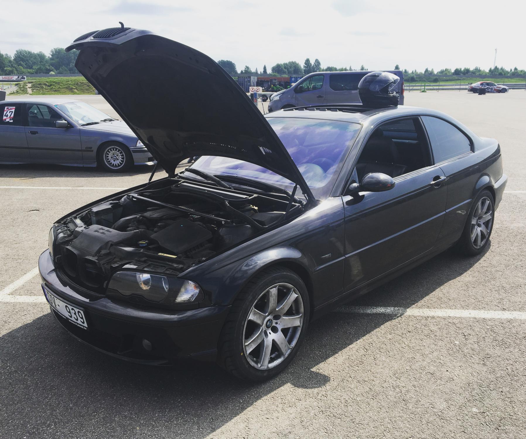

Моя 330ci

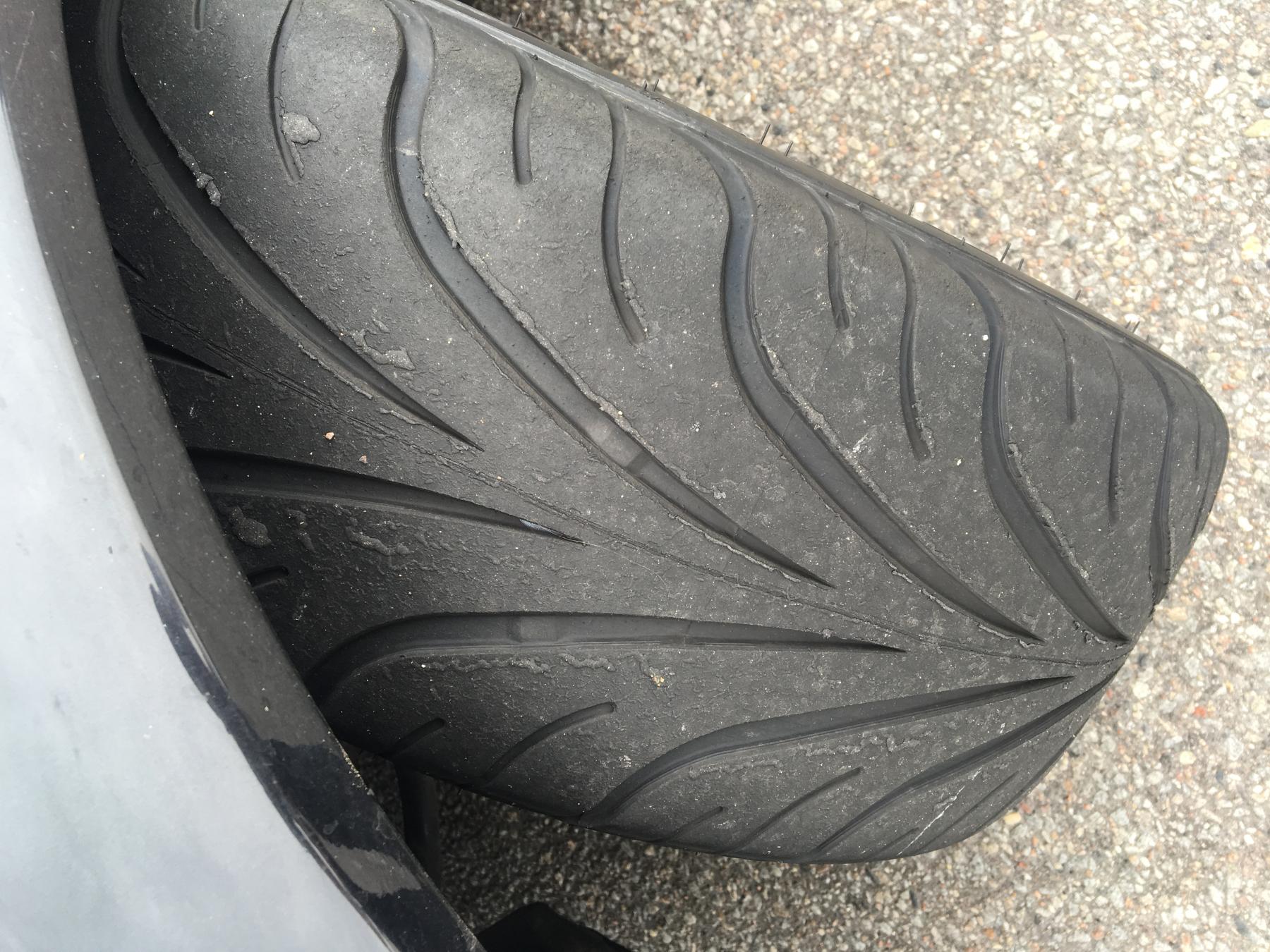

    Что за резина?
  2. markovkin
    3,687
    federal 595 rs-r
  3. Андрюха*
    Именно
  4. Андрюха*

    Федералы приятно удивили, хоть спереди и сожрало где то треть но держак просто огонь, хотя может если поставить коилы тогда не будет казаться что держит настолько круто, тем не менее ничего не отвалилось, температура выше 84 градусов(тест 19-7) не поднималась, колодок еще на пару раз, едем дальше :swayka:

    Про треть сожрало - это ты чёт преувеличиваешь) Амортизаторы сейчас сток? Как-то жёстковаты для стока показались
  11. Андрюха*
    Ну может не треть но четверть точно, да амортики сток

  14. CaHbOK
    6,528
    С термостатом точно беда. У всех греются моторы от нагрузок, а у тебя остывает от высокой скорости. Термостат открывается раньше или не закрывается полностью. :hz:
  15. Andrey45
    На скорости свыше 200-т на GT температура масла ниже чем при скоростях до 150-ти. Почему температура антифриаз на высоких скоростях не может быть ниже чем в городе?
  16. Paparazzy
    45,423
    Ну потому что антифризу нечем остужаться, если термостат закрыт например.
  17. Андрюха*
    Не могу сказать что это плохо, в остальных режимах все окей, тачка прогревается довольно быстро
  18. Андрюха*
    За термостатом понаблюдаю в разных режимах, врятли дело в нем да и вообще что что то сломалось, так то все ок, менял его зимой
  19. Andrey45
    Вариант закрытого термостата не расматривается изначально как дефект. Что лучше охладит: вентилятор на месте или набегающий поток на большой скорости?
  20. CaHbOK
    6,528
    Если термостат закрыт, то в радиатор вообще не попадает антифриз, следовательно и не охлаждается не вентилятором, ни потоком воздуха - перегрев как не крути. :hello:
