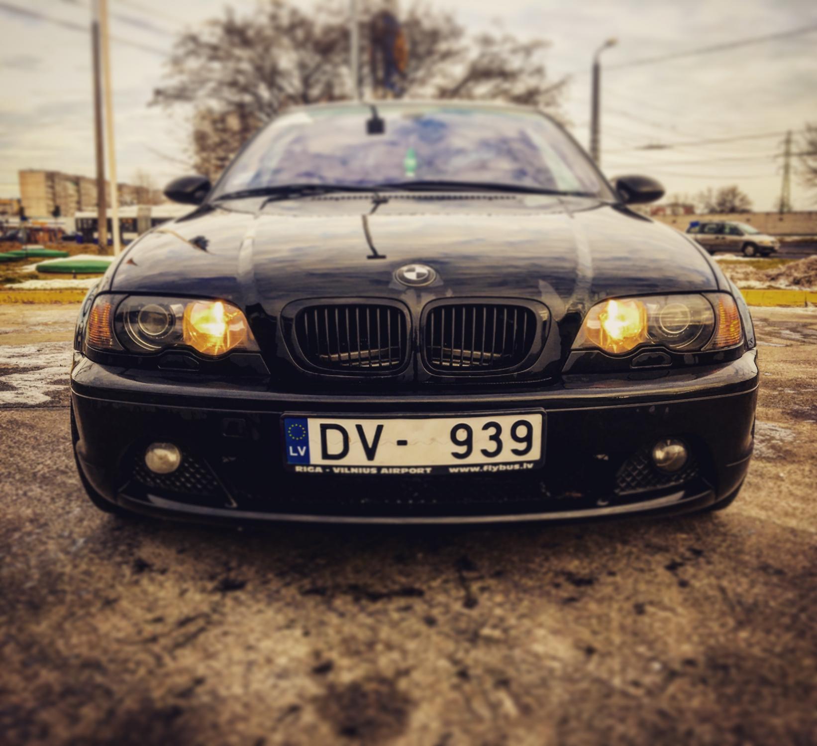

    Там всё просто делается через INPA (NCS Expert):
    блок LCM
    меняешь:
    DRL_DIMMUNG
    ->wert_02
    GED_FL_ALS_DRL
    ->aktiv
    TAGFAHRLICHT_ECE
    ->aktiv
    получаешь дальний в пол накала.

    Погоди, так у тебя поворотники горят вместе с габаритами? Или габариты вытащили? Я убрал ошибку на габариты, но оставил колд и хот чек. Поворотники горят вместо габаритов и с туманками, с ближним тухнут. Зато на ТО кодить ничего не нужно, лампочки поставил и все как с завода.
  14. AJlekcaHgp
    AJlekcaHgp Guest
    Верно, так и нсть на 46ой сейчас :super:
  15. Андрюха*
    В положении 0 - горит дальний в пол накала и поворотники
    В положении габариты - тоже самое + габариты (их не видно тк дальний в пол накала)
    В положении ближний свет - все как с завода
