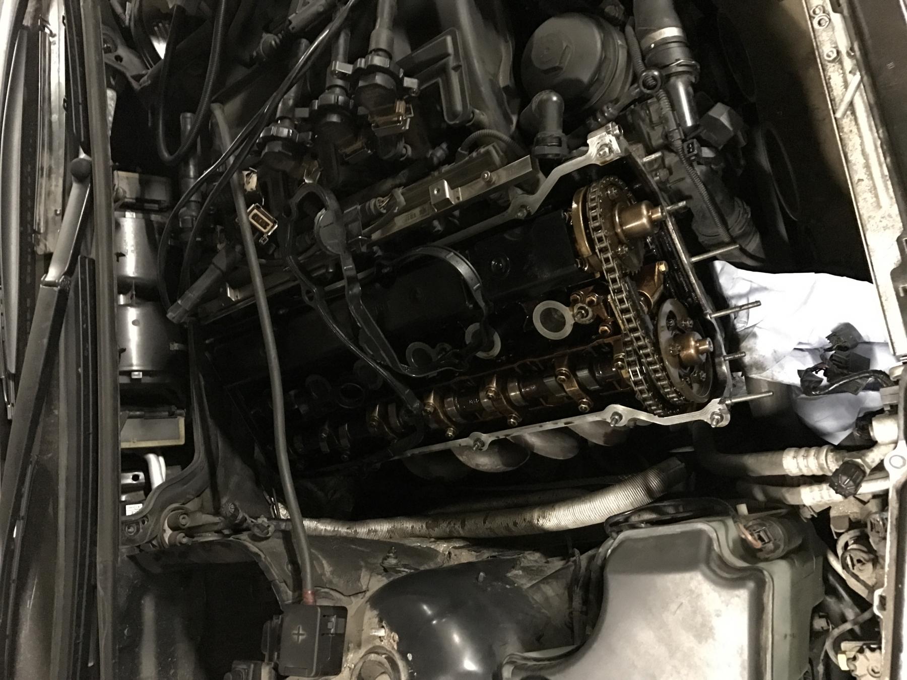

    Поменяли ремкомплект ваноса, после этого машина начала троить нереально и вообще не едет :( не можем понять в чем дело, какие мысли?
  10. Felix
    сам делал? :gigi:
  11. Андрюха*
    Bibas
  12. Felix
    и че, он не может разобраться? там вариантов то не много. :gigi:
  13. Андрюха*
    Оказывается не просто
  14. Алтурик
    Разве ваносы ремонтируются нормально?
  15. markovkin
    3,687
    Кольца меняются, резиновые и металлические.
  16. Алтурик
    Странно, подождём Миху!
  17. Petro39
    Petro39 Active Member
    10 апр 2016
    539
    36
    Миха скажет, что ремкомплекты вы заказали плохие, китайские, не оригинальные, бракованные.
  18. Muxa
    9,330
    1,821
    Типа того. Все эти ремкомплекты - "на какое-то время", "машина на продажу" и т.д.
    Если для себя, поставил и забыл - 11361440134 VERSTELLEINHEIT BMW 601.36€. Цена со скидкой и НДС, т.е. в нашей стране вполне реально найти дешевле 500€.
  19. AlexCL
    AlexCL Porsche specialist
    28 мар 2009
    6,246
    649
    Riga, Purvciems
    Вот тоже думаю на м50 взять новый ванос, а то поднадоело каждый сезон туда лазить уже:green:
  20. Bocxog
    Bocxog Свой человек
    24 мар 2008
    6,221
    689
    За 6770.49 € оборотный мотор купить можно. Чтобы уже поменять и не лазить туда.
