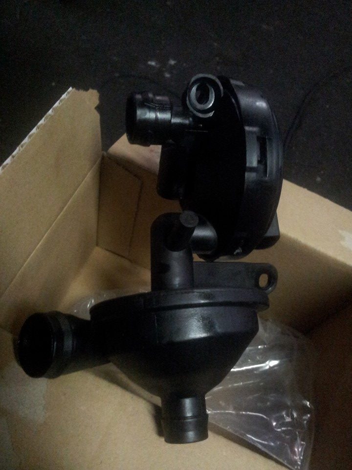

    Сегодня менял клапан КВКГ,у меня все симптомы сходились Масло ест,масло пробку не открыть.Почти весь день проепался,впуск решил не снимать,почитал что это делают так решил попробывать,получилось.Трубы ны защёлках-зло,все обычные а две жопашные.Снял,разобрал с целью увидеть там плохое а вот нет чистый мембранка идеальная,уже подумал всё на смарку.
    Собрал,всё хорошо,работает лучше,едет резвее,масло пробку проглотить не пытаеца
    Итог;Клапан 60,трубы в среднем по 22х3 всё оригинал.

    Вот эта мерзкая штуковина:so:

    А зачем его менять? Какие симптомы? И т.д.

    Сначала я вообще не понял накуя там он!:so: Всё экология мля,мало того что они его в жопу засунули так до кучи даже рейка вентиляции сделана со входом в каждый цилиндр.:emo:
    симптомы:Всем известно что м54 жрёт масло,но я не могу сказать за какой пробег да и поджопника давал хорошего машине, но два литра скажем за месяц это докуя,почитал форумы где пишут проверить значит на заведёной, открываем масло пробку-хера с два двумя руками не мог её открыть какой там вакуум и маслоолодания а потом обычно песта ванусам и распредвалам

    Этот на бензинах только у тех кто мало ездит. Забивается гноем эмульсией трубки и клапан и зимой в минуса эта гадость замерзает. Первый вариант - не заведёшь обороты будут колбасить. Второй вариан самый паскудный, рвется мембрана. Машина едет как обычно, но расход масла типа 1 литра на 10км :green: Я себе 2 раза менял, оба варианта поймал :oh_no:

    Я чуть мозг не поломал :gigi:когда надо было снять боковую трубку,нажать на защёлку,там да бл,, не возможно уже хотел сломать трубу но думаю как то люди снимали и тут ёп,, в один момент проворачиваеца на 30градусов и вываливаеца:green:
