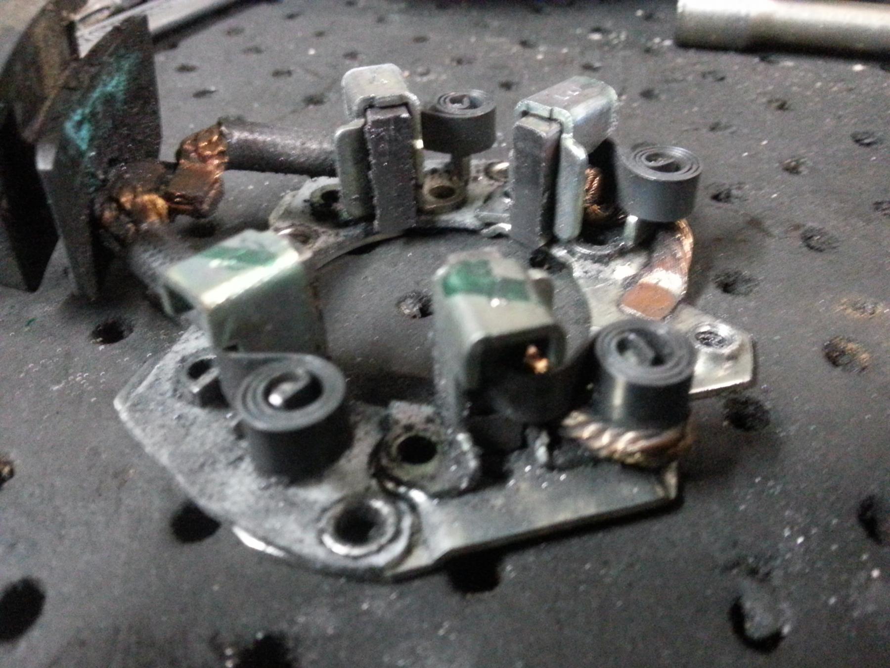

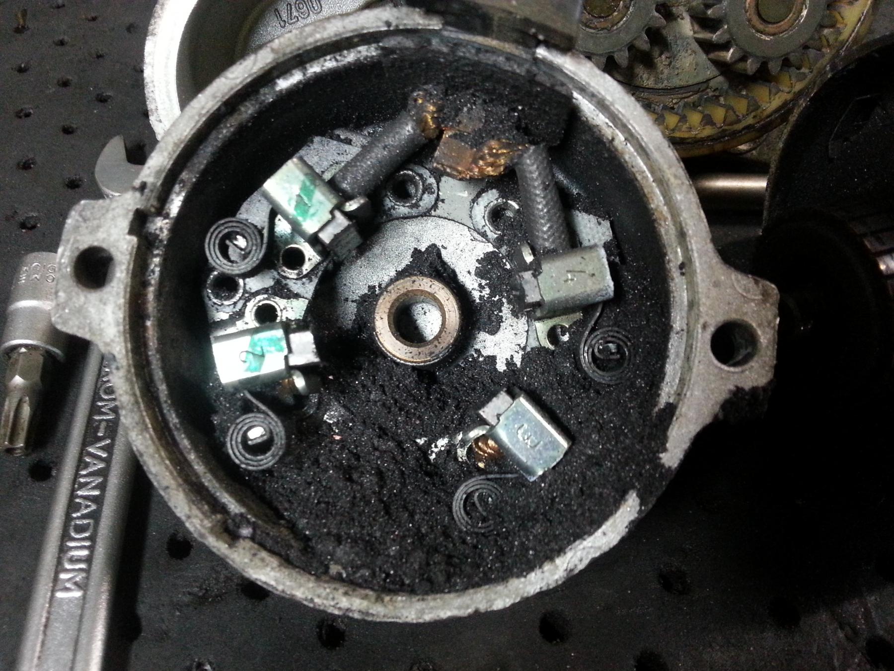

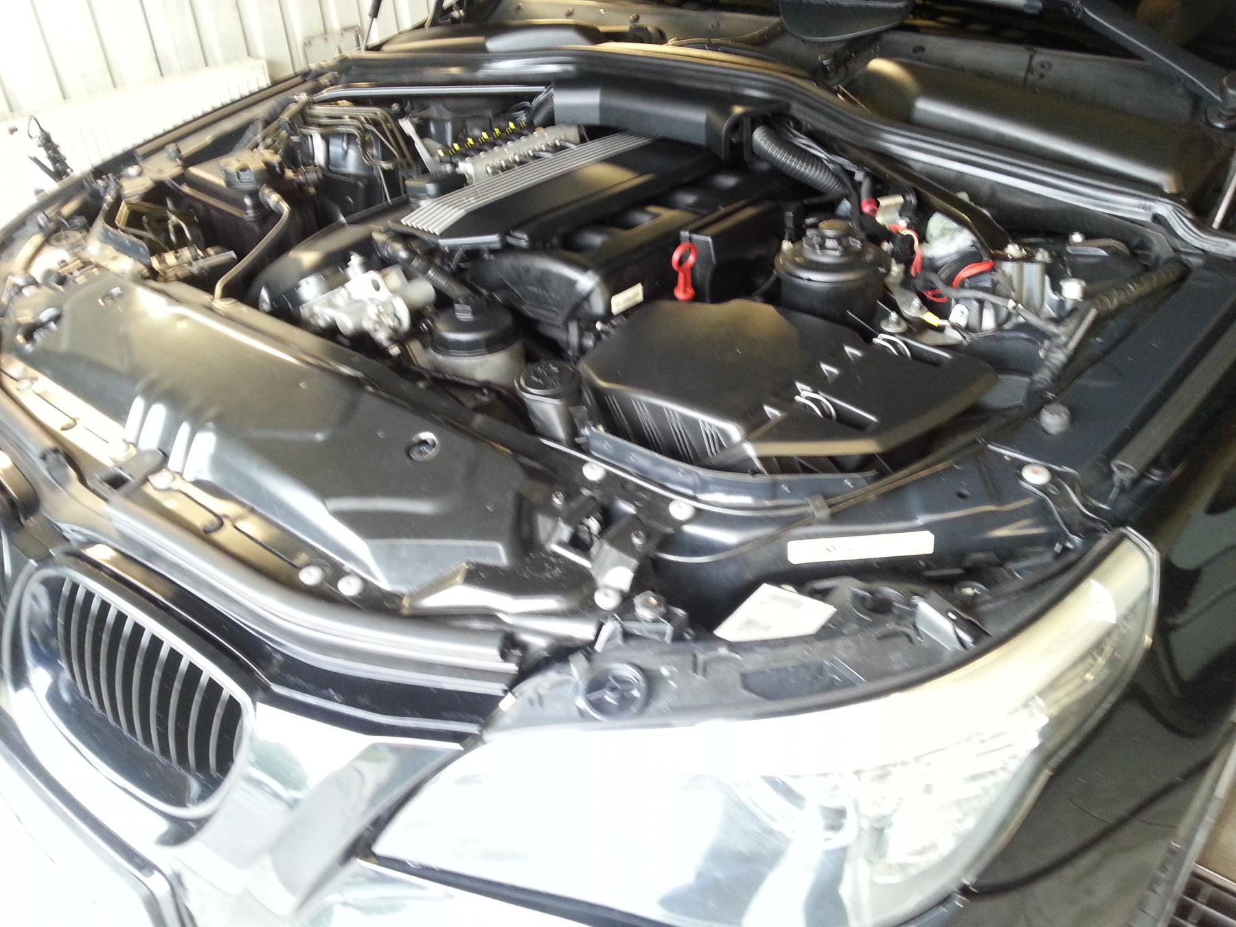

    Вчера пришел момент ремонта стартера, ,прешлось конкретно поработать у атомато сцуко сложнее чем на механике ну теперь крутит как зверь:super:

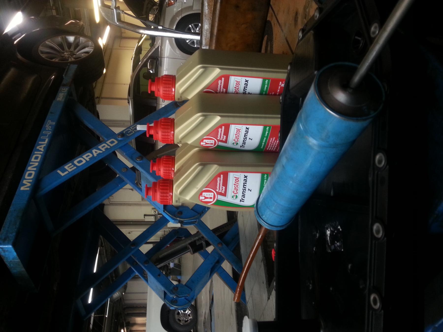

    Вчера решил помнять масло в коробке ну и по мелочам всякого.
    Один совет, если вы собрались менять масло в коробке по болты поддона надо тоже заказать Обязательно! Очередная дурацкая выходка инженеров бмв, там торкс т25 они не спутали случаем АКПП и часу с кукушкой:crazy:
    Не возможно их открутить, ну так как масло было довольно грязное фильтр не стал трогать пусть какую 1000 км помоет коробас масло правда не дешевое

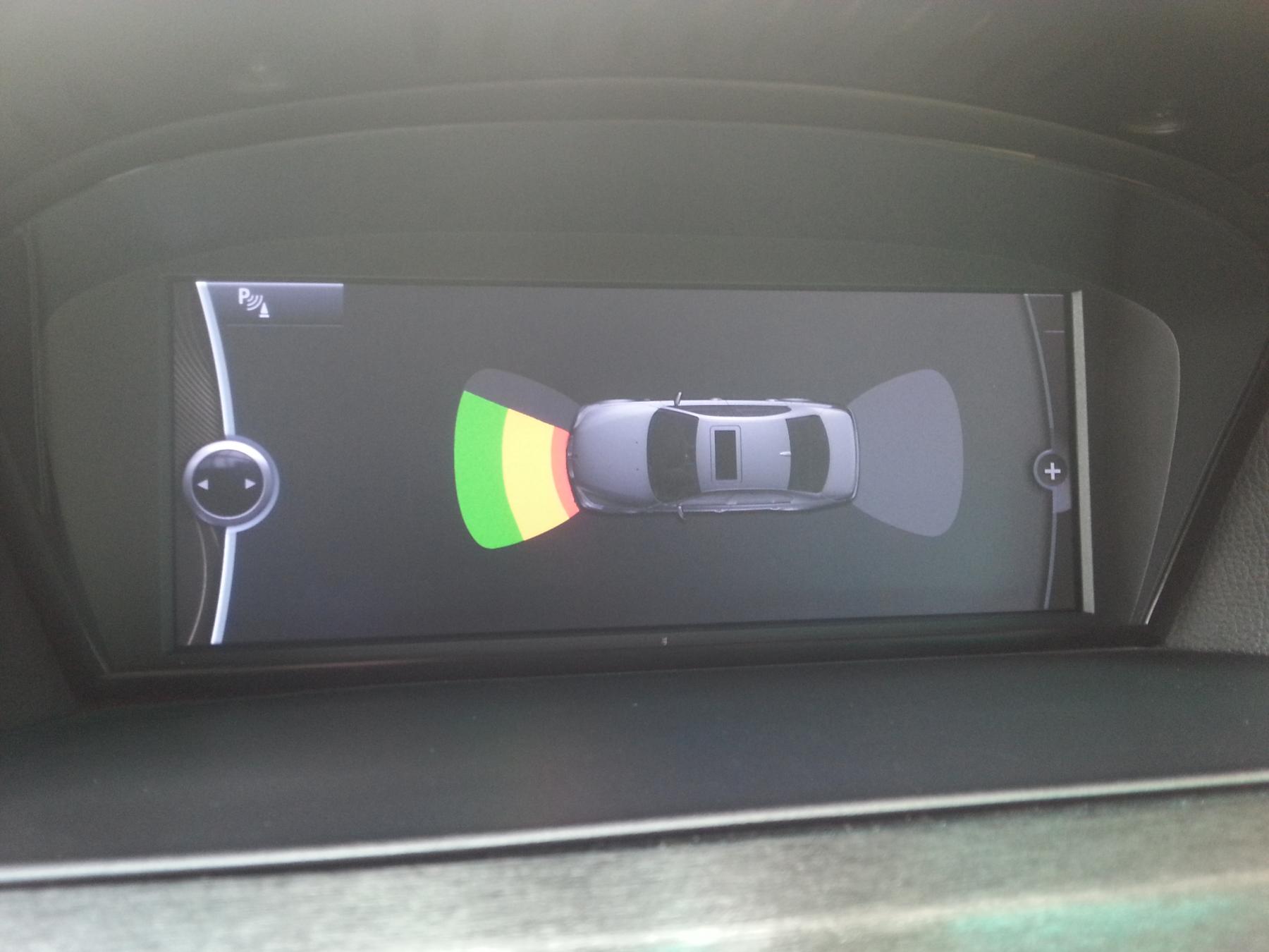

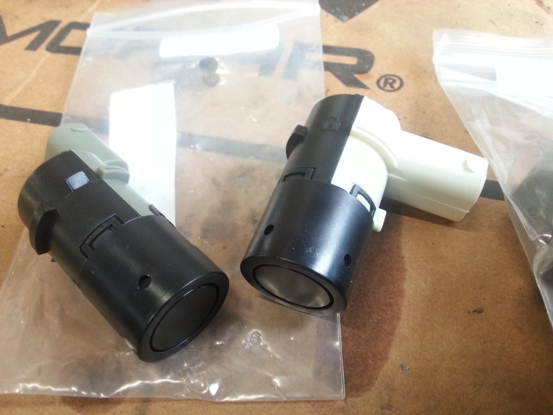

    Ну и заменил шесть парктроников как они так летят как семечки, не прикольно без пдц ездить.

    почем малсо брал ?
    хз но у меня все откручиваеться
  7. AxiLe
    9,245
    1,433
    Лёша. Там торкс на 27. Нормальные пацаны откручивают им, и закручивают им же.

    Приветы! Почем парктроники?

    Ну может и 27 но мои не один не открутица точно,потому не стал крутить пока нет болтов а то как то не прикольно в субботу носица искать болты:gigi:

    378
    6 запили туда и некаких проблем.

    Так и сделаю,нержавейку поставлю с широкой шайбой,а умники пускай в другом месте выя,,, типо потекут:gigi:

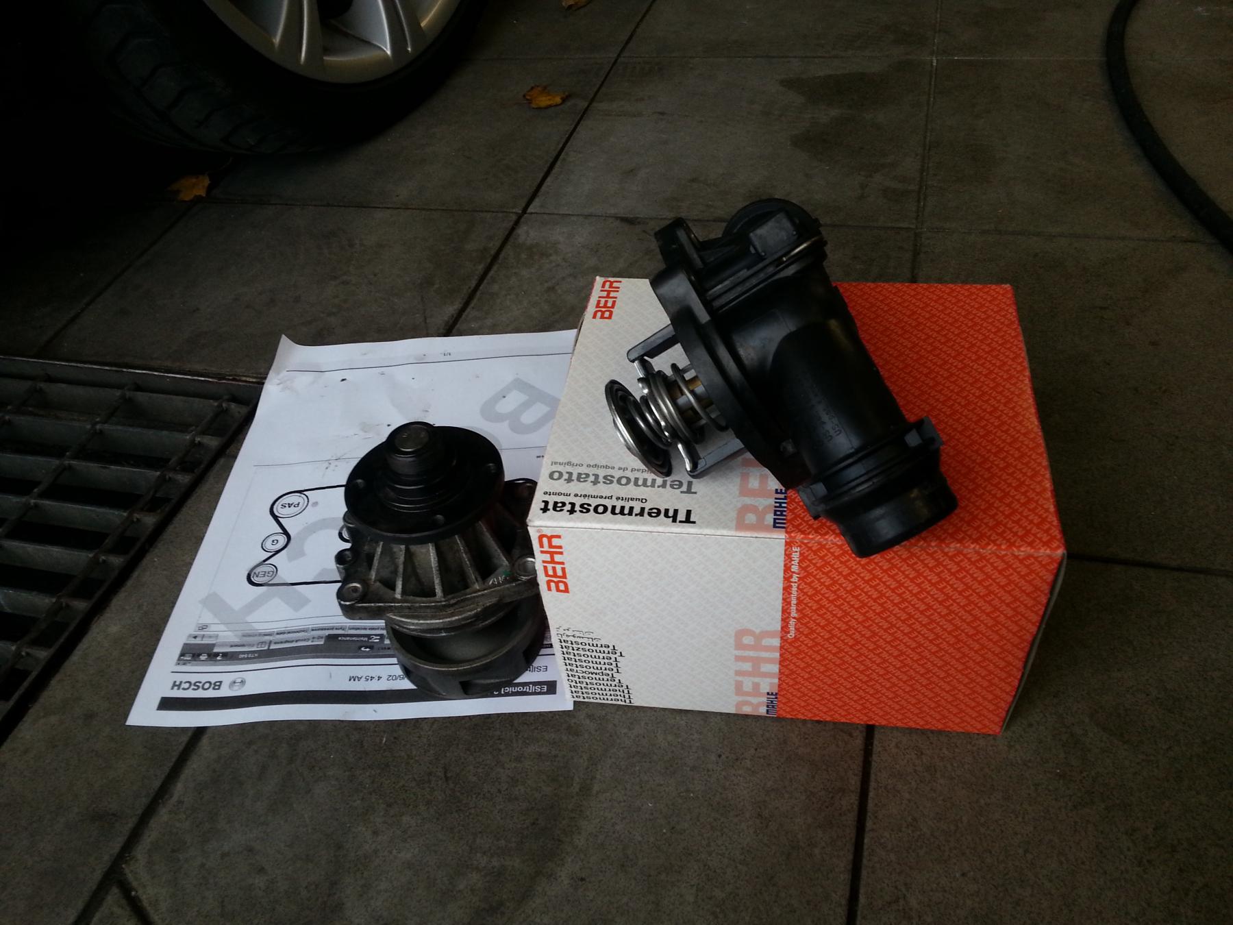

    Сегодня сделал профилактику водяной системе, сначала мистика включились вентиляторы как то рано, потрогал шланги понятно маленький круг, радиатор и нижний шланг холодные вроде понятно термостат, так как я его не менял а зима скоро приобрёл термостат и новую крышку бачка.Заменил, прогрел, шланги тёплые но радиатор не горячий просто тёплый, жалюзи закрыты, первая мысль пробка прислушался, с помпы странный звук то есть то нет.вскрыл помпу, дурацкий вентилятор сантиметр не даёт ей выйти, убрал их, достал помпу шумная очень :crazy:бегом в магаз:bighands:собрал, прогрел всё греет всё работает:so:жабры открываюца тепло что на панели яйца жаритьможно:gigi:.Помучал старую помпу и оказалось что сучка нагреваеца и прокручиваеца как на подшипнике:eek:

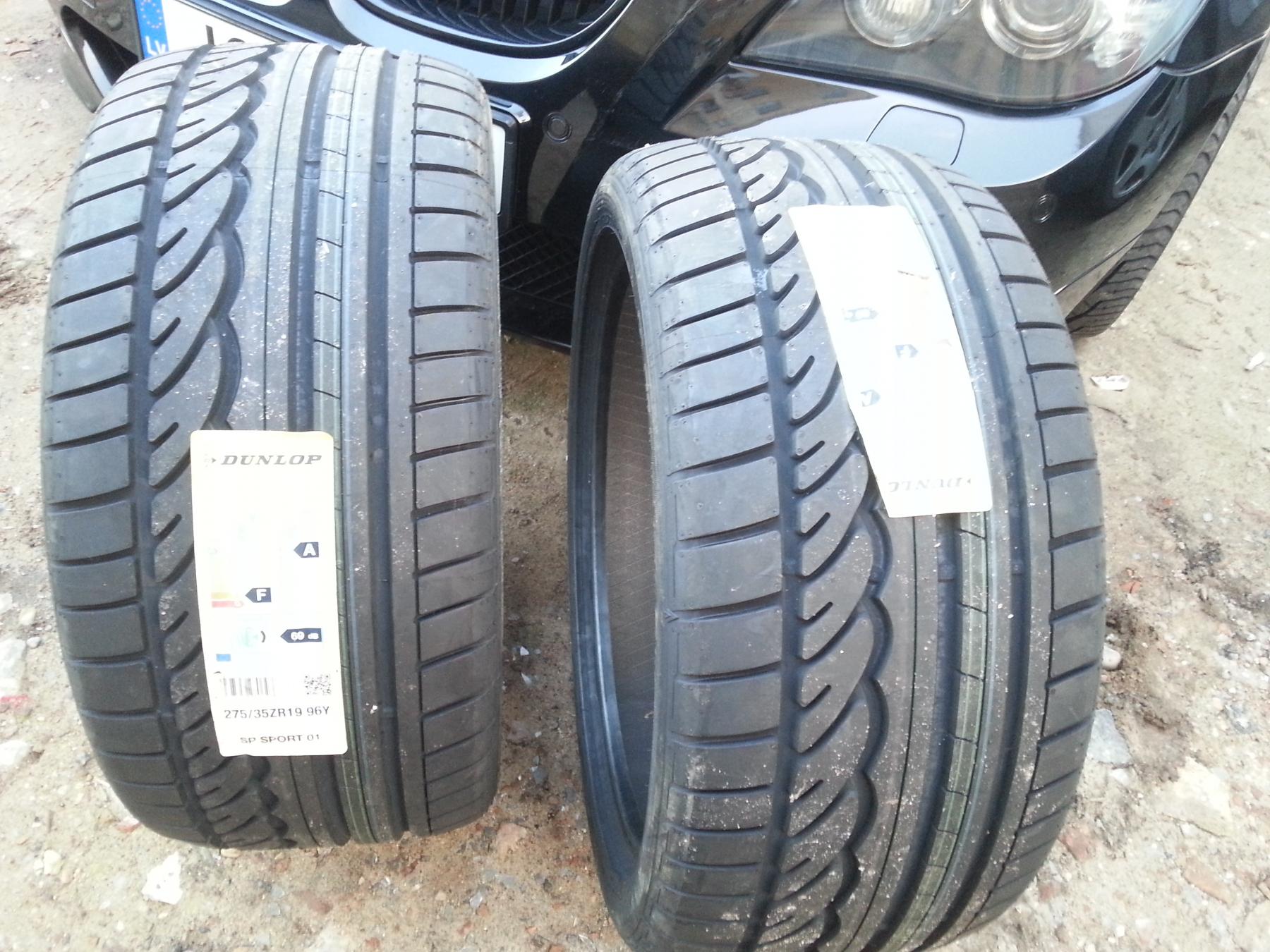

    Ну и до кучи раз покрыхи в соседней теме не нужны никому то оставил себе, прикрасно по мокрому валят:super:

    Почему размер не правильный взял? :rozgi:

    Как не правильный?
  18. D3
    275/30/19 , других размеров и нету. Щяс у тебя жопа на 13мм выше и спидометр врет на 4%. Cам прошел через это и жрет еще больше!

    так они выше чем надо.

    Да, Лех, не правильный, 275/30 надо, иначе будет ужас...
