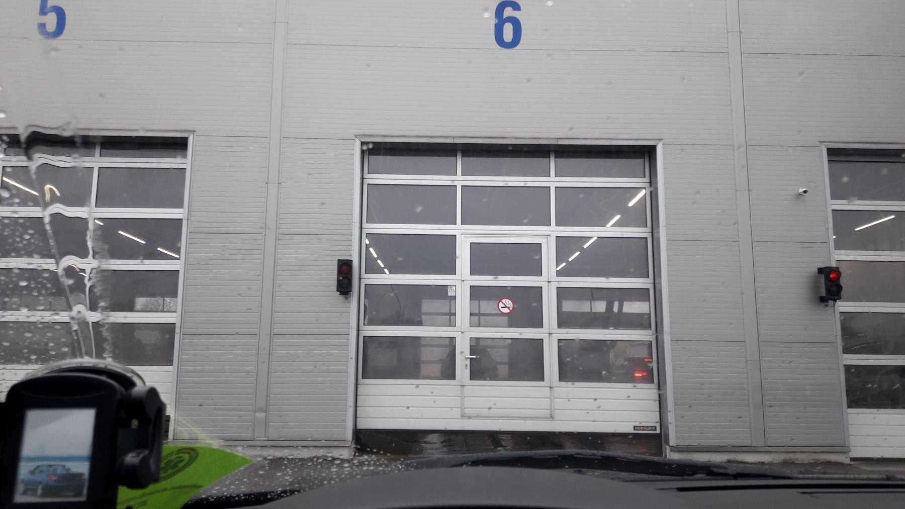

    ТО пройдено без каких либо замечаний,но смотрели как то мне показалось серьезна и раз 8 обходил всю:super:
    На туманке нарыл начало отслаевания рефлектора:gigi:

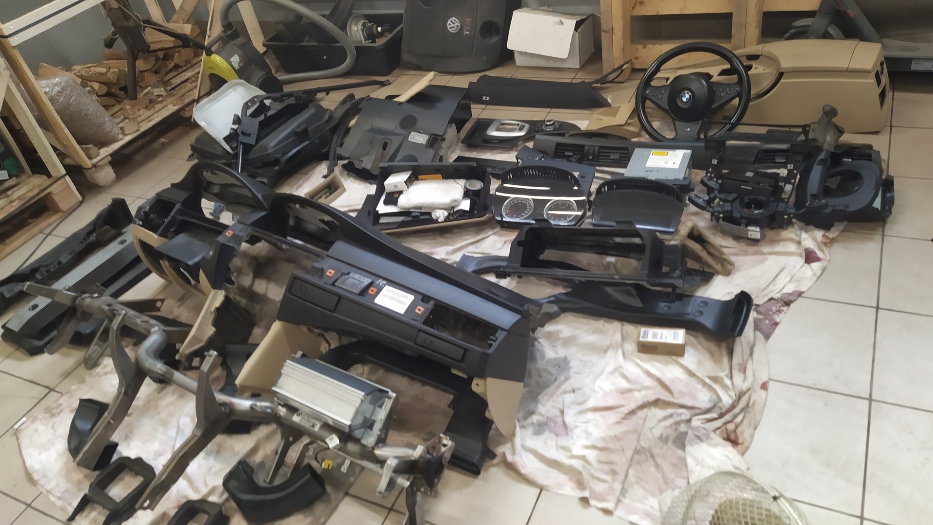

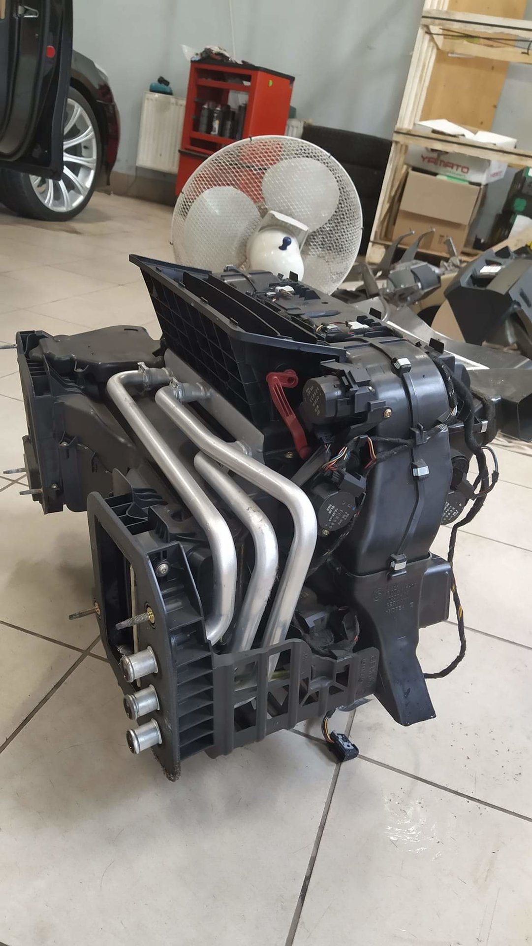

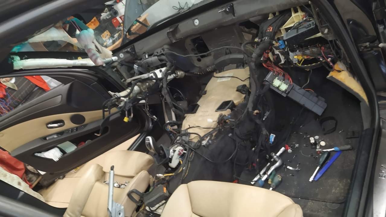

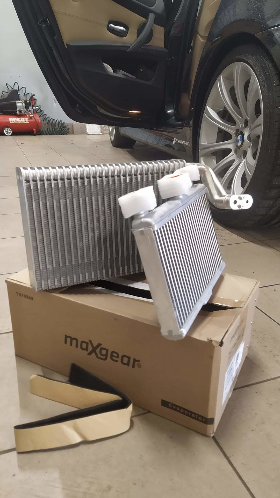

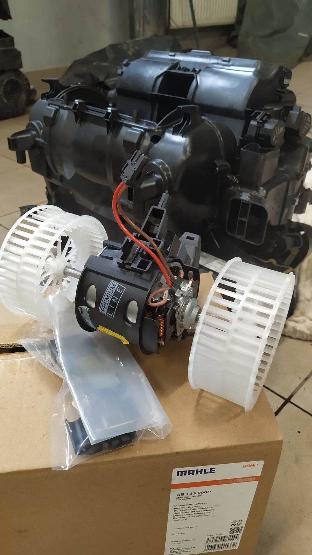

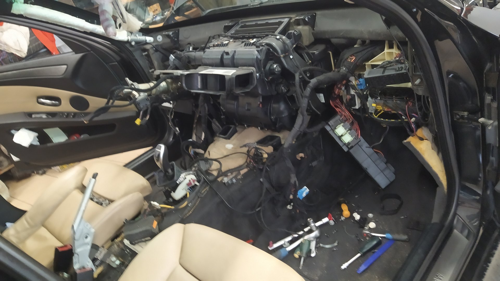

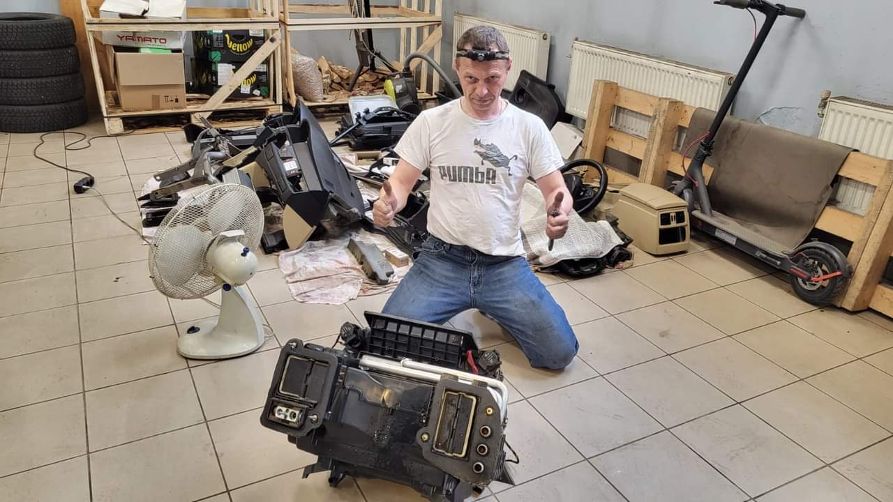

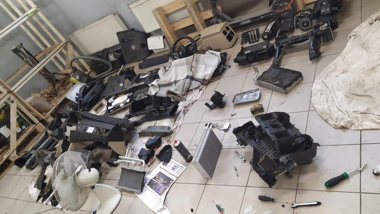

    Из отго что запомнил навсегда,это замена испарителя,в гробу его видал

    Победил за день

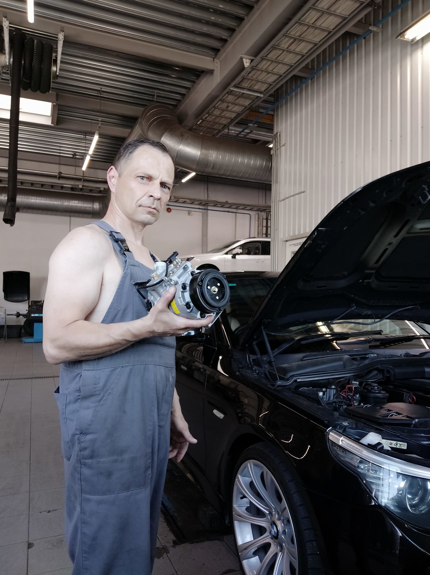

    С кондишкой было не понятно,газа хватало на 2 месяца,заменил радиатор,компресор ладно газ бесплатный но когда потекло масло через слив то стало понятно что испаритель
