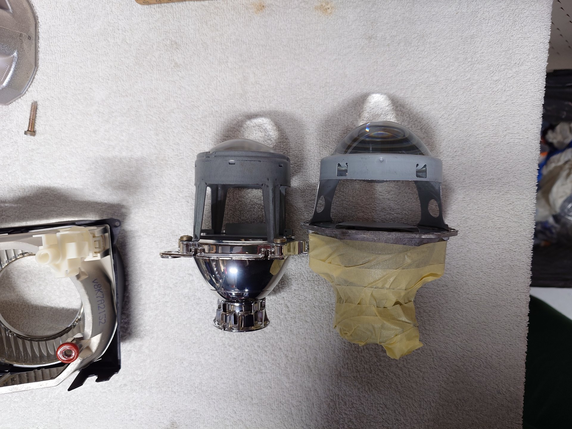

    2,462
    Ты линзы от чего-то другого поставил?
  2. Andrew.B
    Да, универсальные 3" с алихи

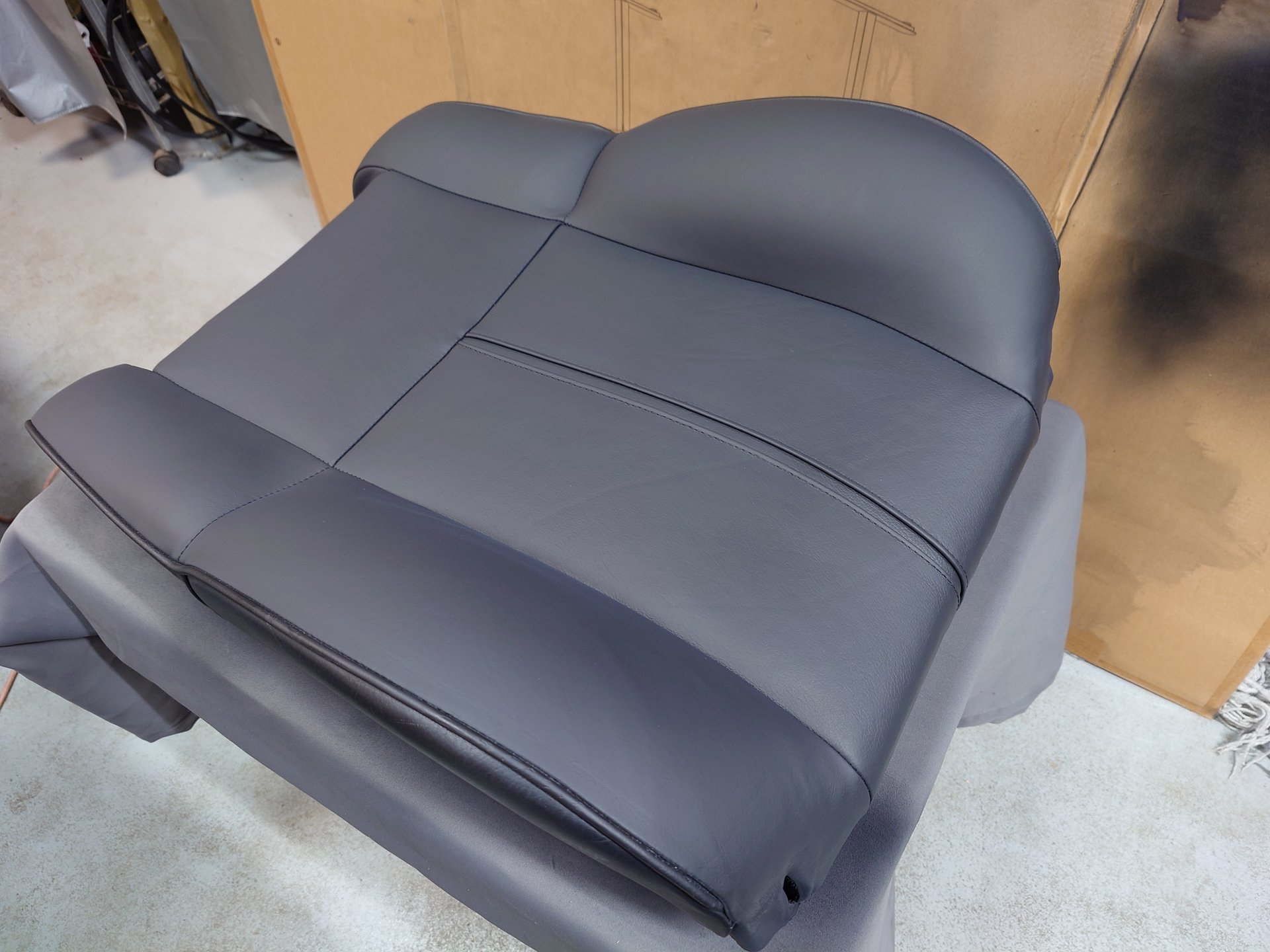

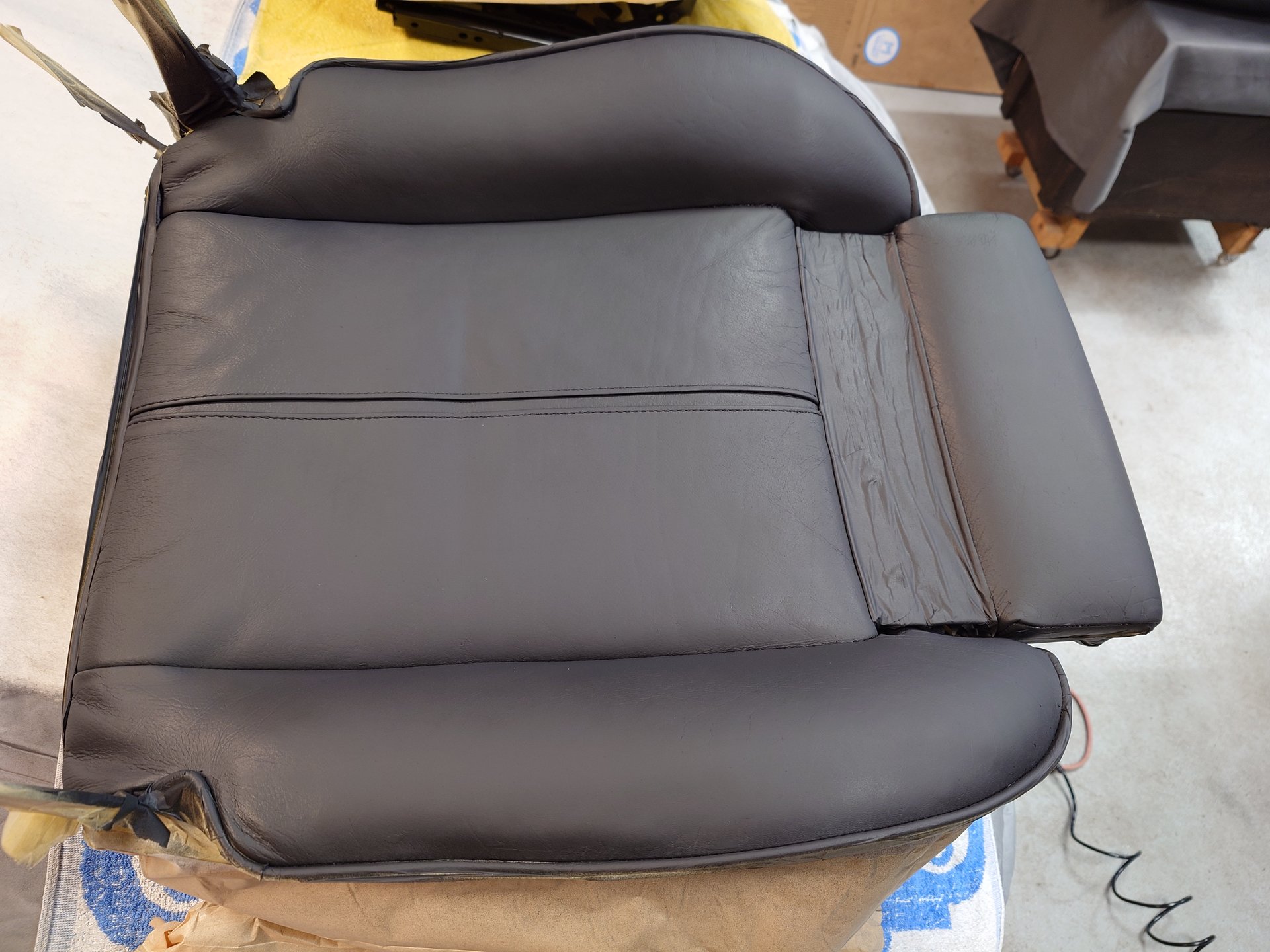

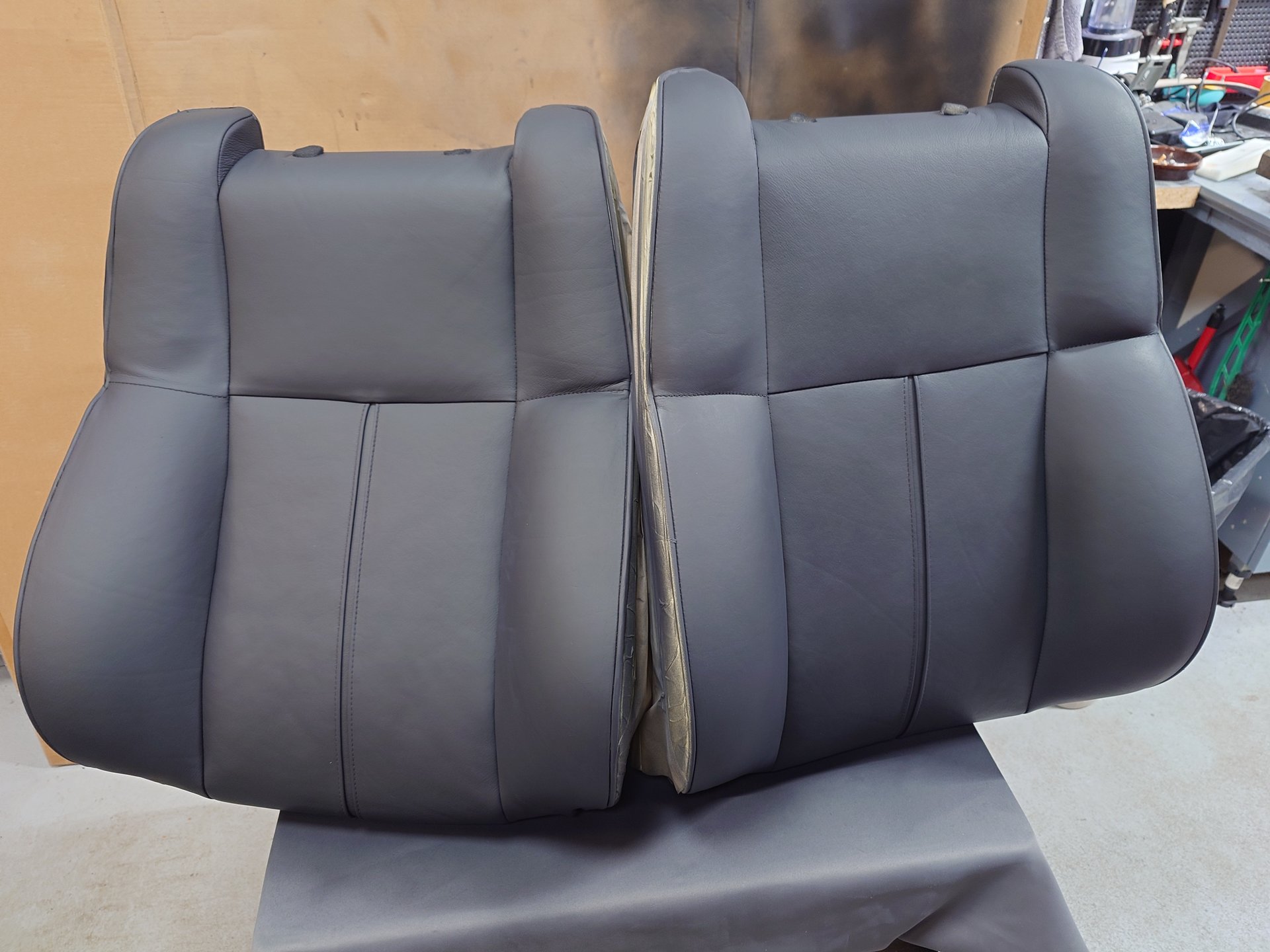

    Совсем забыл показать результат, в целом я доволен. Ещё надо будет обработать. Цвет если что черный, такой эффект дает матовый лак.
    listerman75 нравится это.

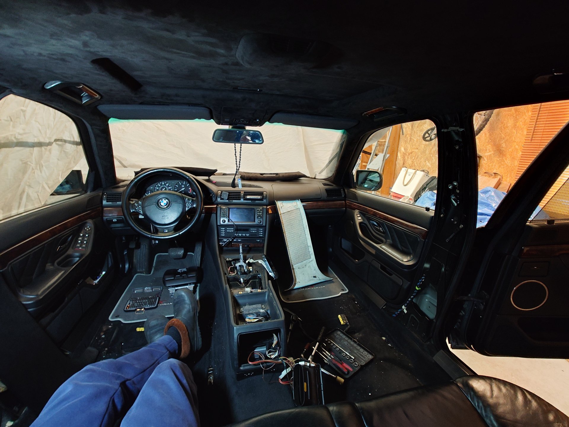

  10. Andrew.B

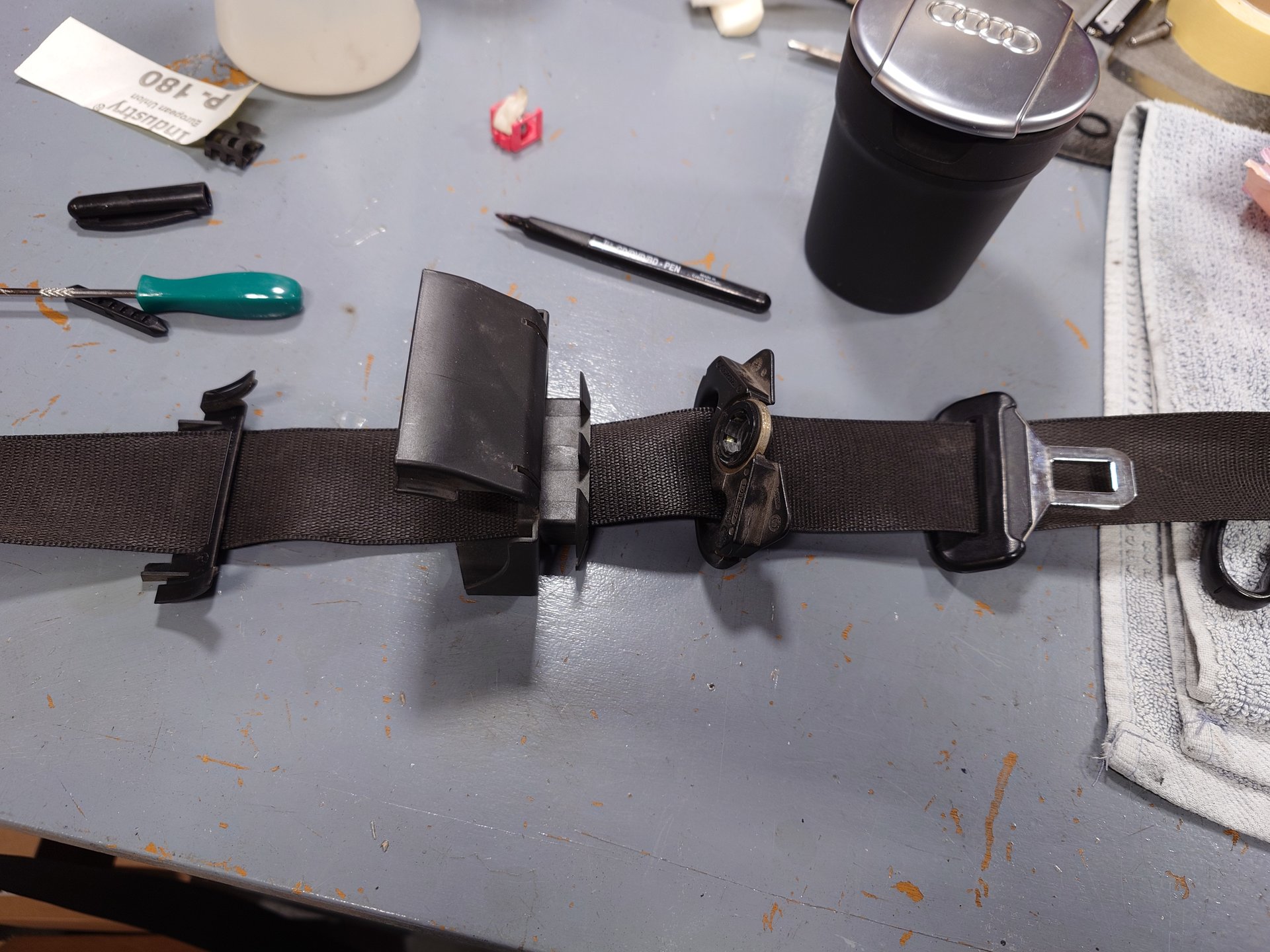

    Пока нет кресел, удобно привести в порядок и остальные моменты. Плохо заводились ремни, решил попробовать отмыть :oh_no:сказать что они грязные - ничего не сказать...

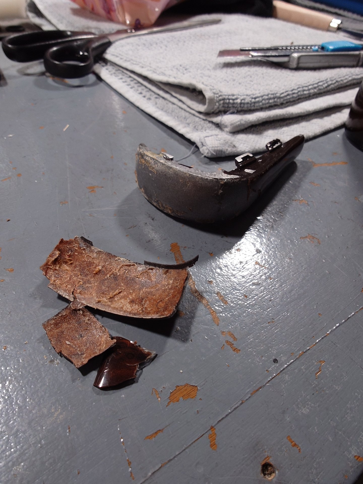

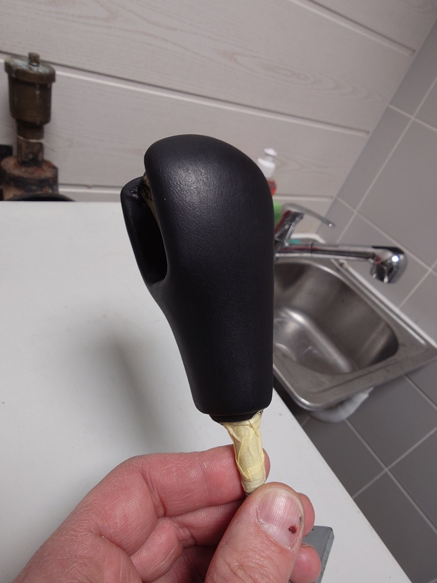

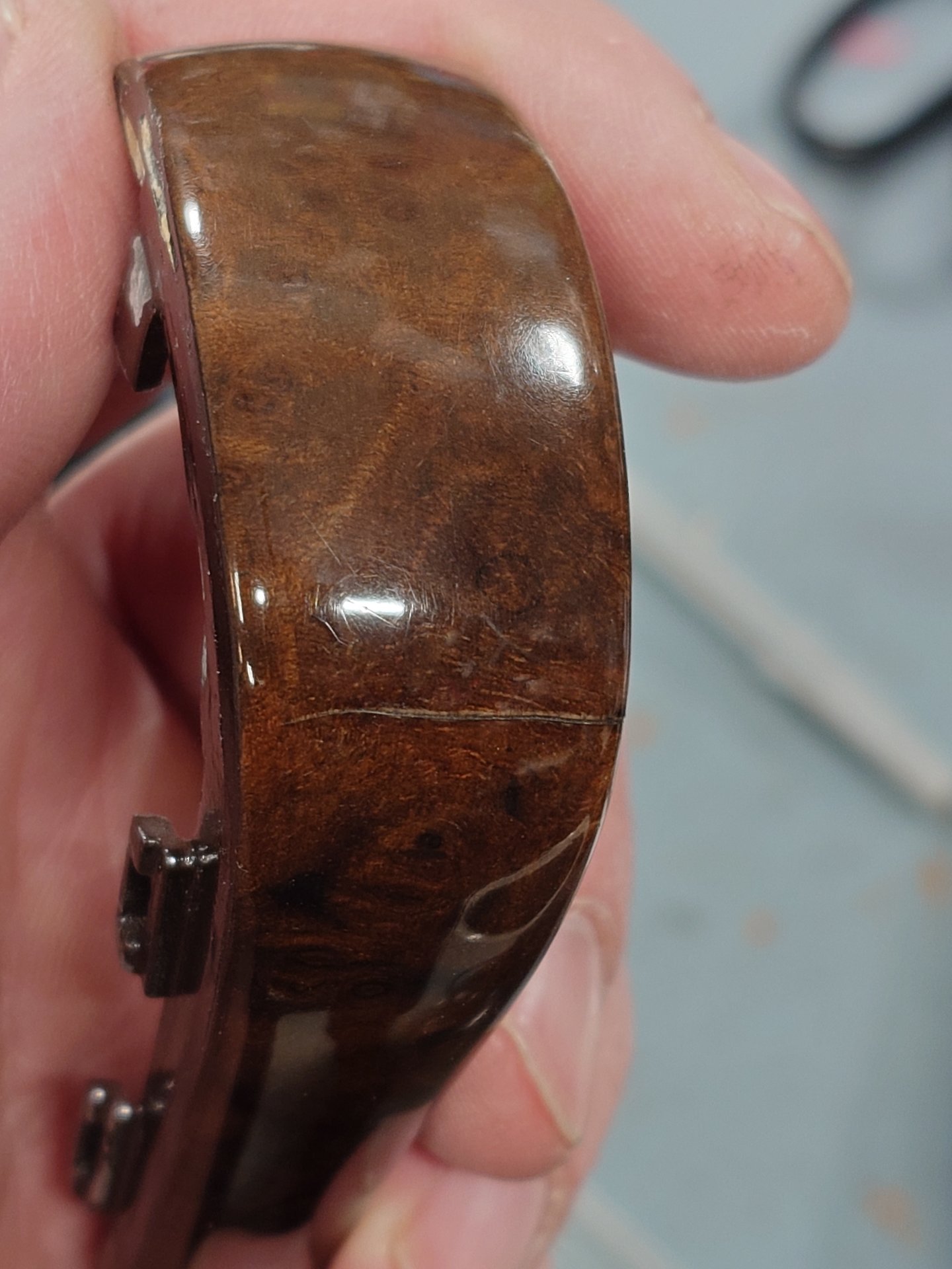

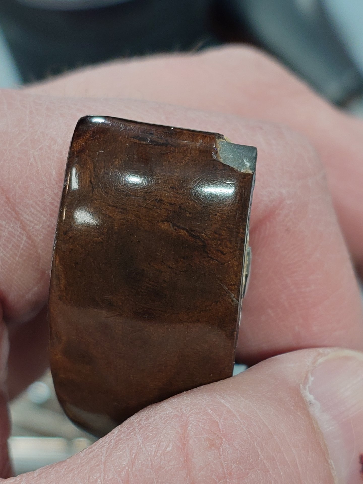

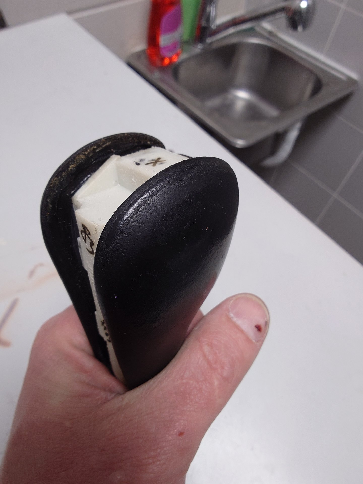

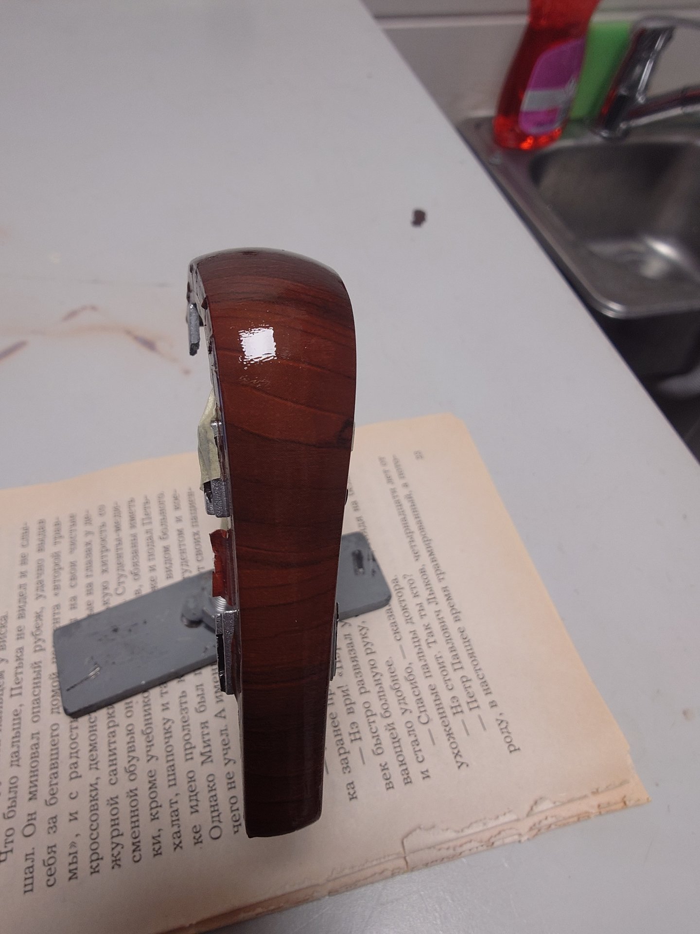

    Ну и естественно, раз уже начал, надо приводить в порядок и мелочи. Ручку акпп не нашел в хорошем состоянии, тк это индивидуал с хромом вокруг дерева. Восстановить шпон не придумал как, он отходил вместе с лаком,+ были сколы до металла... Подобрал пленку болемене в цвет, и наношу поверх лак, в общем эксперементирую с тем что есть. Возможно со временем найду что то живое. Саму ручку сделал по той же схеме как и кресла, шпаклёвка для кожи, жидкая кожа, праймер, 3 слоя краски и лак... Результат как минимум лучше чем было :super:
    хулиGUN, listerman75 и nikitaec777 нравится это.
  12. Yuranex
    6,916
    589
    Может временно лучше затянуть в кожу/кожзам эту часть? Чтобы не выделялась.
  13. Andrew.B
    Это план Б :friends:

    Матовый лак? :so: Это тот что Leather finish Matt? Как он себя ведет в процессе эксплуатации потом? Долго сохраняется эффект?
  15. Andrew.B
    Да.
    Личного опыта нет ещё. Но после обработки кремом такого матового уже нет. В интернетах дитэйлеры говорят что сложнее в уходе, но выглядит намного лучше чем глянец
  16. AxiLe
    9,241
    1,424
    А как кожа будет дышать после этого лака?
    Несколько салонов видел уже в 5 летних Г сериях, которые покрыли 2-3 года назад керамикой для кожи, их кожа спустя годы превращалась в 30 летнюю всю в морщинах из-за эффекта пробки которую создавал тот самый нано слой керамики, тем самым грязь не липла, но кожа вся просто старела на глазах.
  17. iks
    3,374
    879
    Если кожа пересыхает, очень быстро рассыпается, факт!
