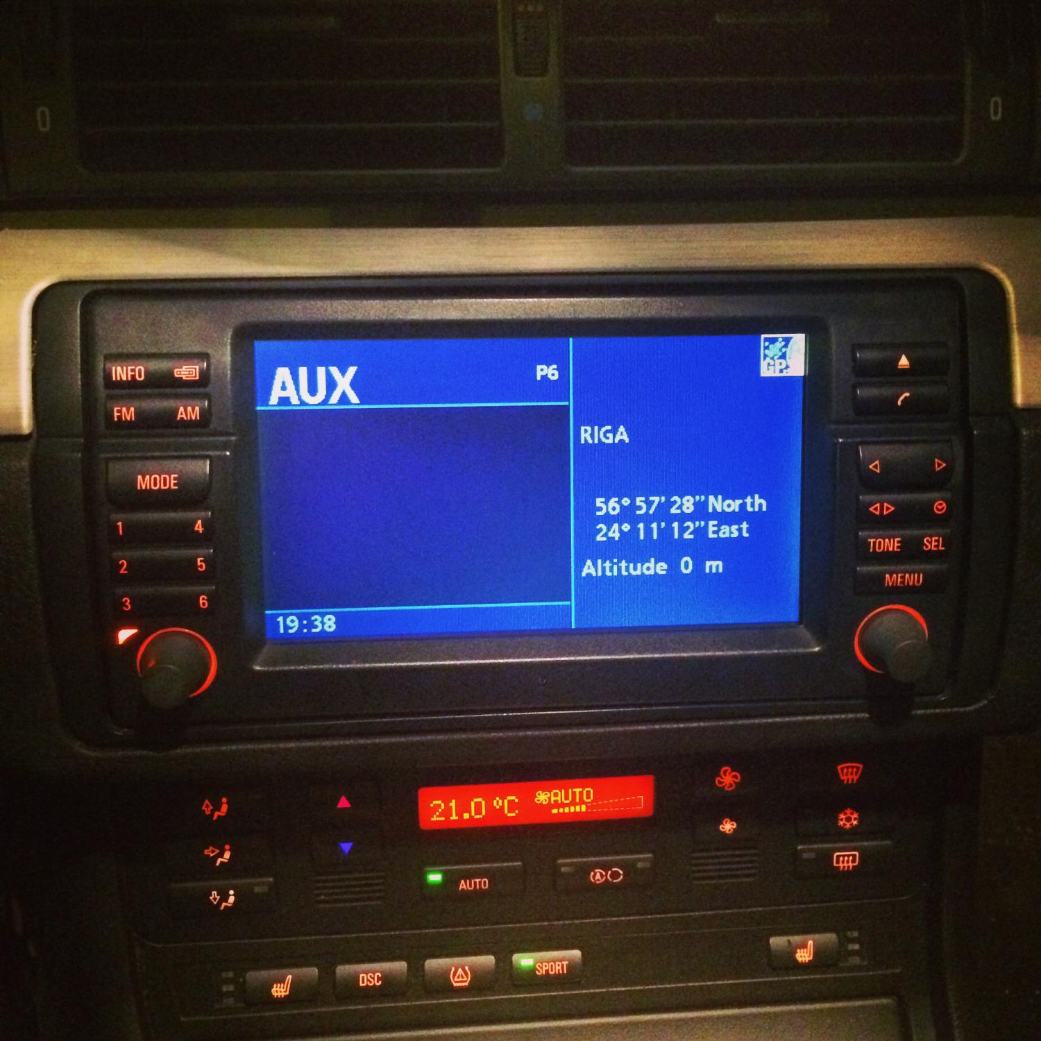

    Ну че ёкаламэнэ?! Надо обновить тему про мое серое ведро :hihi:

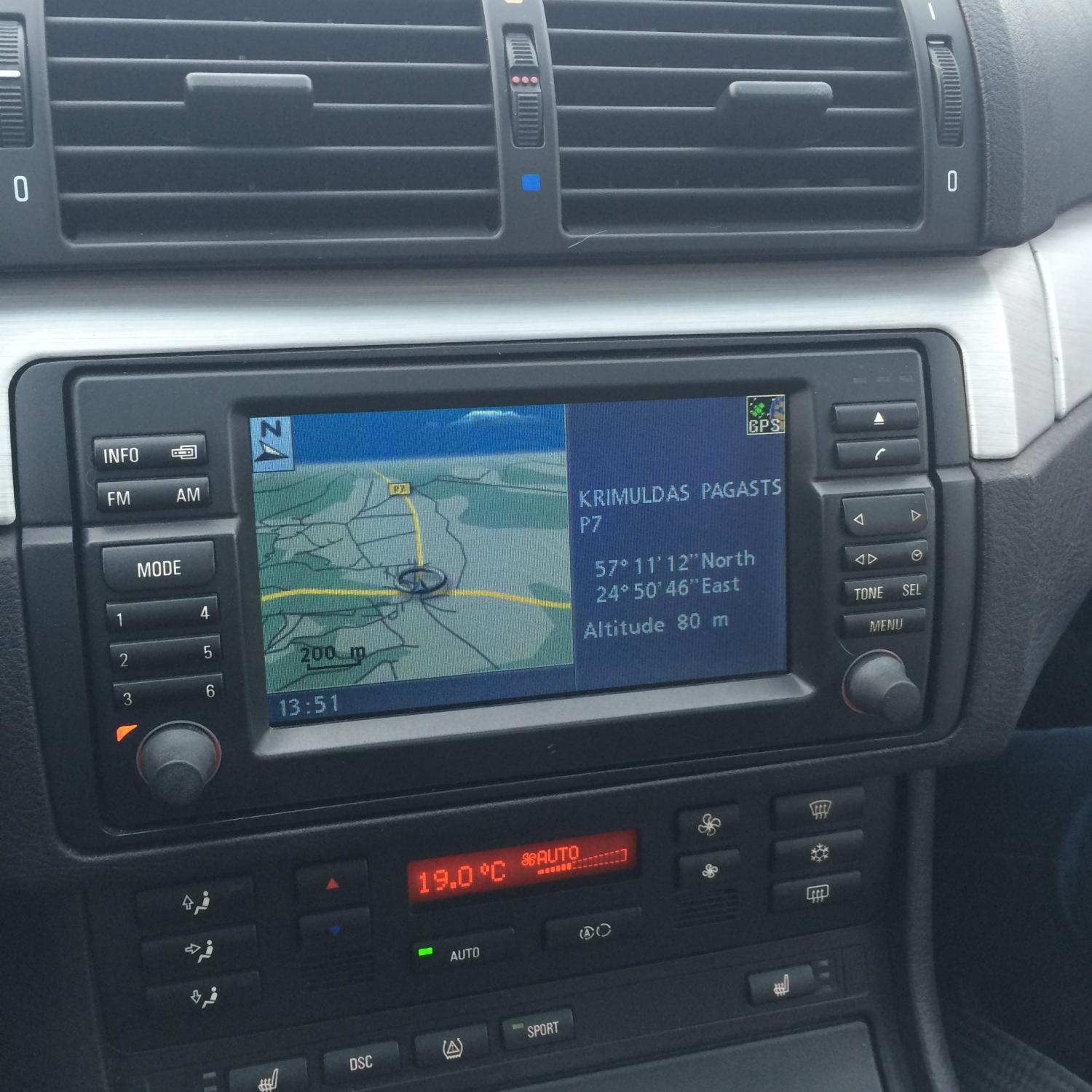

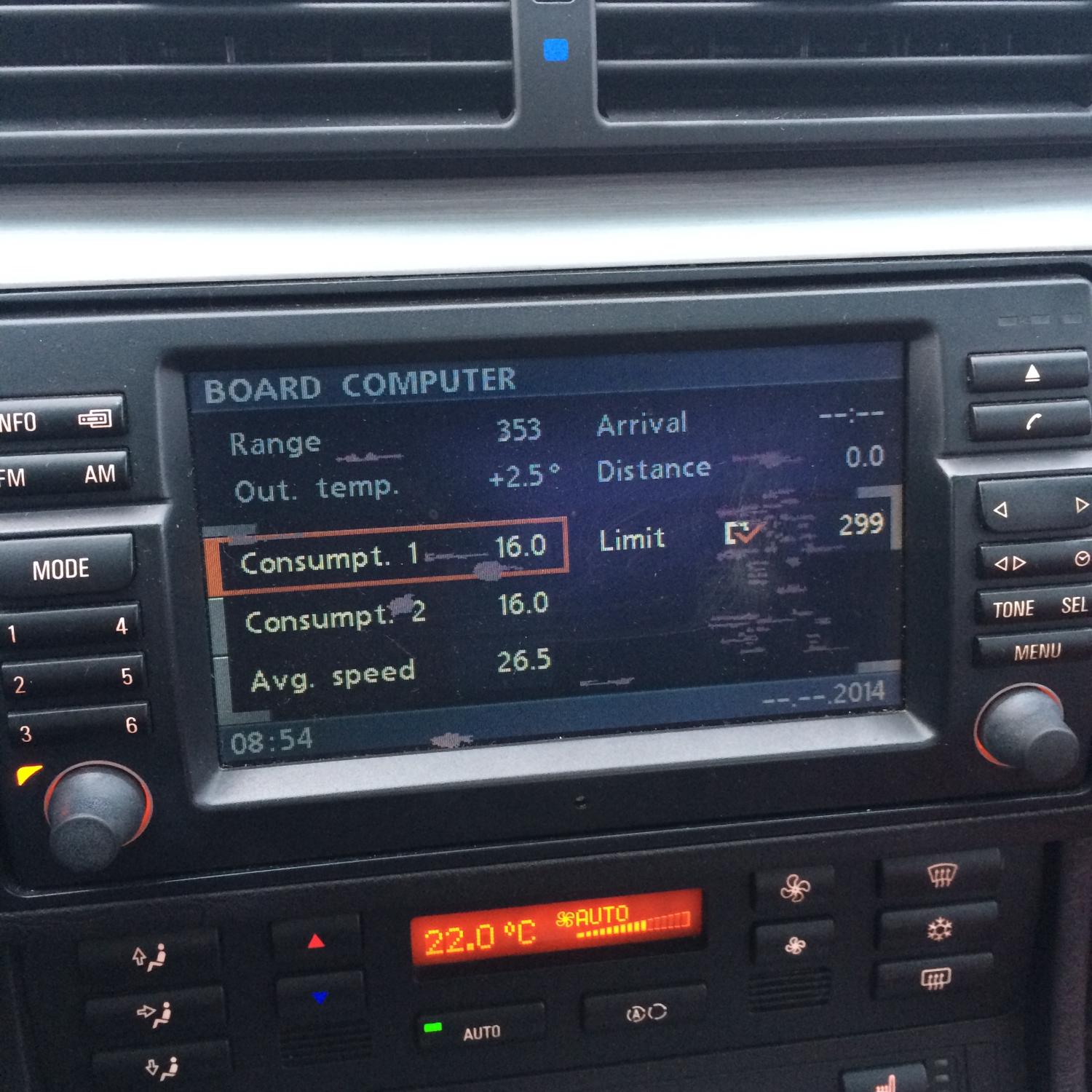

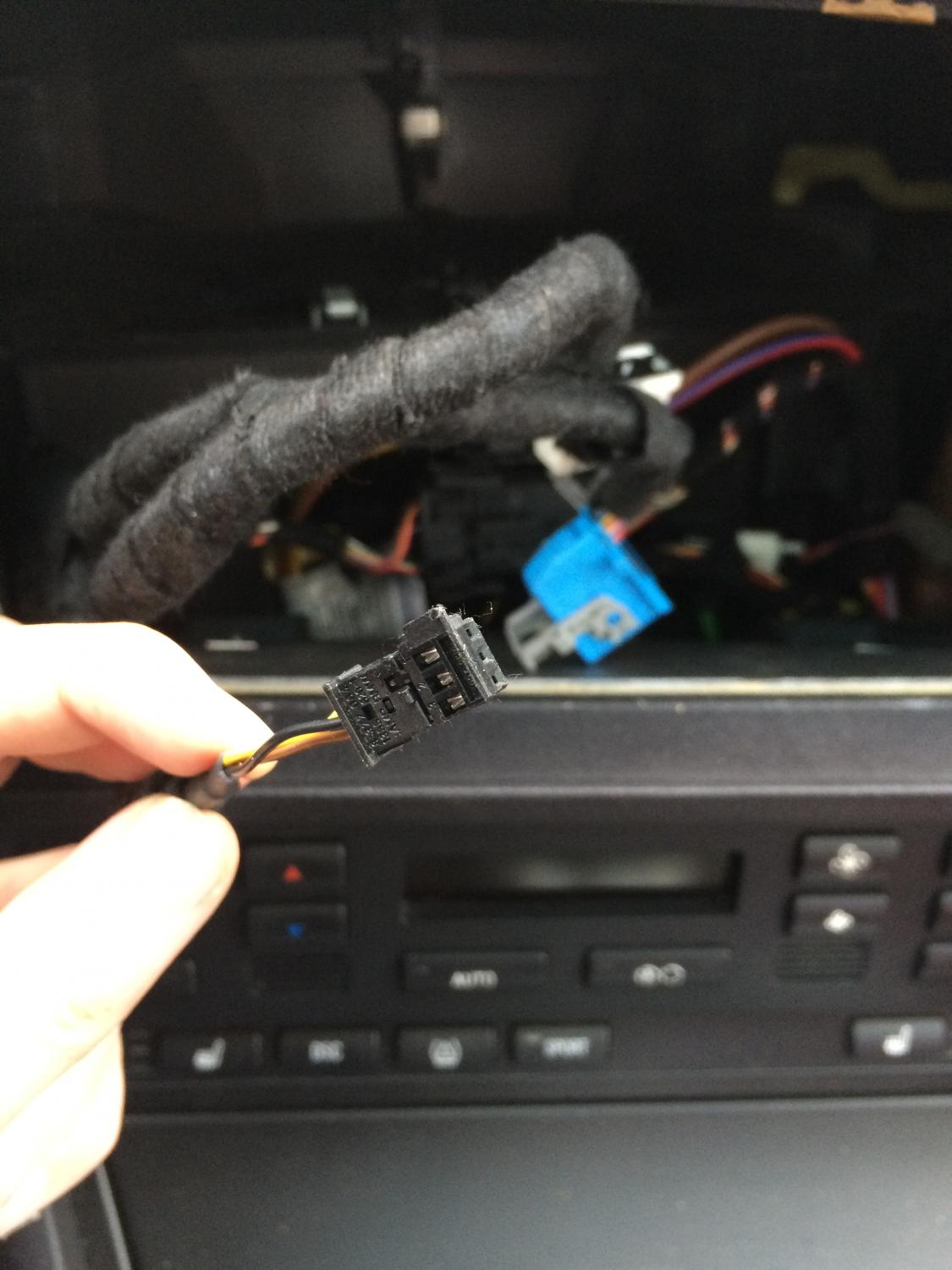

    Было у меня много битых пикселей на 16:9, но как-то пофиг мне на них было, а вот записывать простые CD мне не очень нравилось. Точнее подбешивало. Сильно так... Ченджера у меня нет и не было, ставить его не особо и хотелось ибо проблему это не решит. USB и типа цифровой ченджер меня тоже не устраивает, на флэшку же надо записывать музяку. А я это не люблю очень... Хочется все и сразу... Youtube, Spotify и другие онлаин сервисы меня устраивали, но для этого надо AUX.

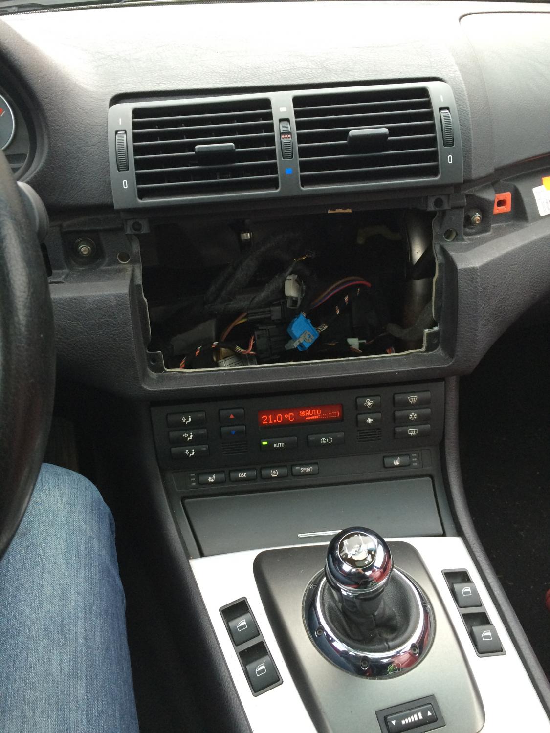

    Вообщем психанул я... И решил починить свой 16:9 и наколхозить AUX.
    Заказал на eBay проводок, у меня же рестаил, ёп! Всякие инструменты для снятия 16:9... Но как обычно проводок пришел, а штрумент нет, хотя это меня не остановило. Пришлось примерить оригинальную отвертку, ее вообщем и хватило. Даже почти не сломал воздуходуйки.
    Откопал нужный провод, воткнул проверил, все работает... Сам 16:9 отдал на замену дисплея. Пару дней катался с дыркой в панели и слушал радио, да-да радио работает и станции переключаются на руле.

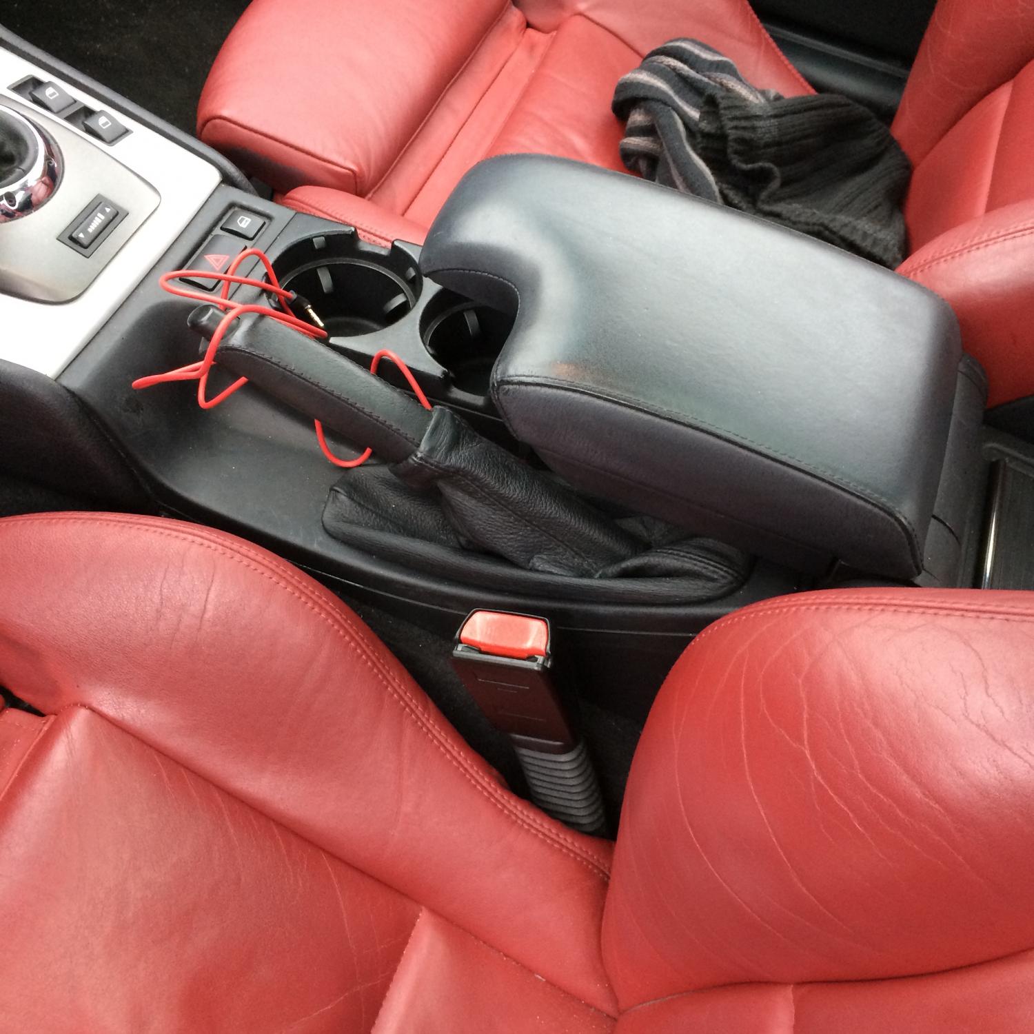

    Дырку под AUX заколхозил под подлокотник. Теперь меня начинает подбешивать каждый раз втыкать провод в телефон. Есть мысли BT заколхозить, но не хватает воли :green: Время покажет...
    А нууу и когда все собрал, через неделю пришли спец приблуды для снятия 16:9 :doh:

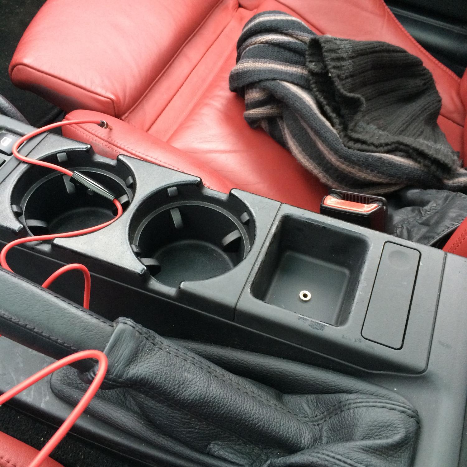

    Кстати подстаканники тема... И задние диодные фары...
  6. Felix
    подстаканник збс, но с подлокотником функционален только один, а без подлокотника, как то не удобняк ездить. себе в 46ю ставил лоток со шторкой, кружку тупо зажимал шторкой :)
  7. Woodison
    Woodison Active Member
    30 сен 2009
    1,175
    38
    0.33 банки железные как родные и даже не мешает подлокотнику, а более высокое кофе, хотя-бы одно, держится хорошо при всяких там маневрах.
  8. Felix
    :zloi:
    но 2 кружкафана с подлокотником хер поставишь (что бы брать, ставить нормально). т.е. только один работает. а то, что в него все что надо влезает - факт

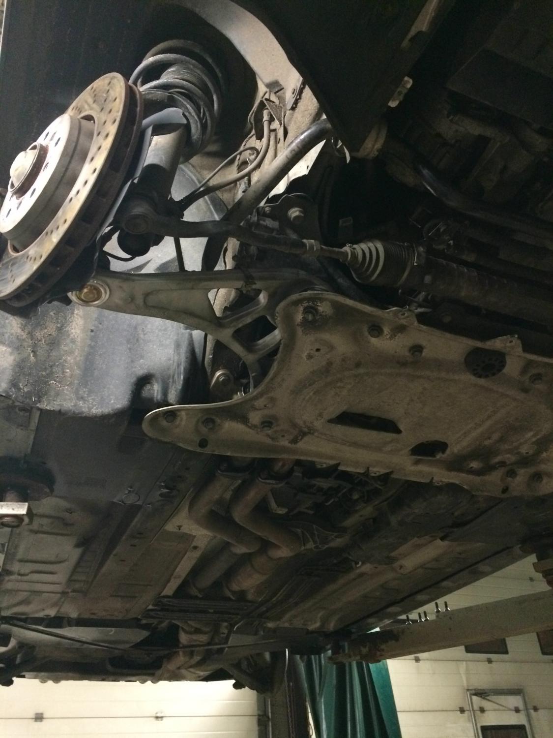

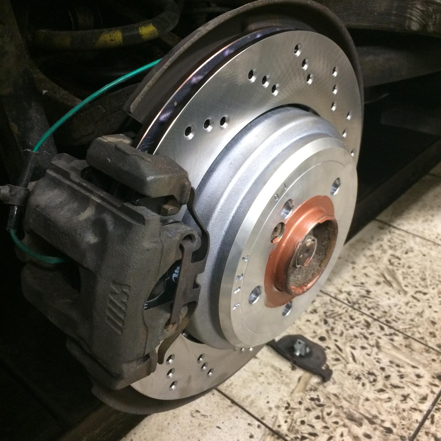

    Вопрос с тормозами полностью решен. Все притер-то, все готово.

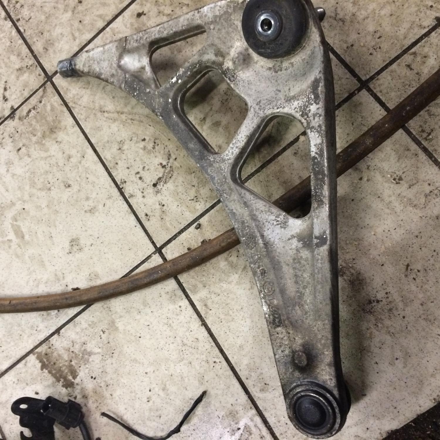

    Передние рычаги с резинками новые OEM. Стояли OEM 2003 года производства.
    Ну как-бы старые отреставрирую и повешу на стенку как украшение. На м-пак Е46 они просто не встанут, если что...

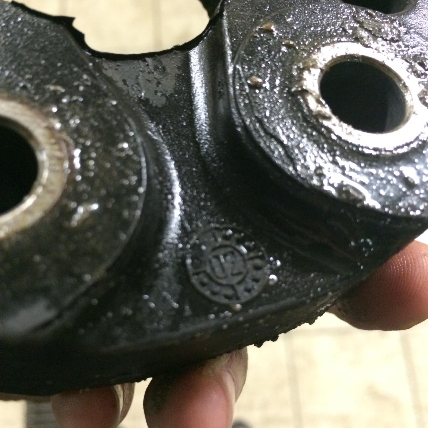

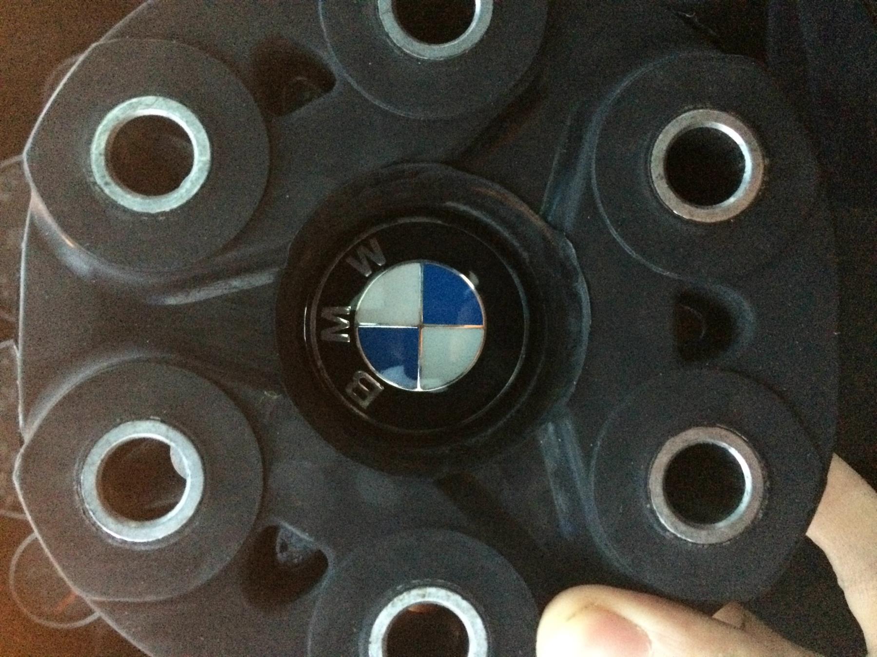

    Муфта кардана потрескалась, тоже стояла OEM 2002 года рождения.
    Эта резинка очень сильно влияет на работу SMG.

  13. Т1000
    Т1000 Свой человек
    5 фев 2010
    2,921
    171
    в чём отличие ?
  14. DemAn
    12,242
    1,944
    Это демпферная муфта? Как они отличаются по виду?
  15. Woodison
    30 сен 2009
    1,175
    38
    Ну во первых значек ///М на рычаге, немного другая геометрия. Шаровая в месте крепления к кузову снизу еще прикручивается к алюмяшке. Свои задние саиленты и их крепления, они тоже прикручиваются к ялюмяшке. Эмошный рычаг не вставить в не эмошный саилент. А эмошный саилент не запрессовать в не эмошное ухо.
    Да демпферная муфта. Старая устала... В смысле по виду?

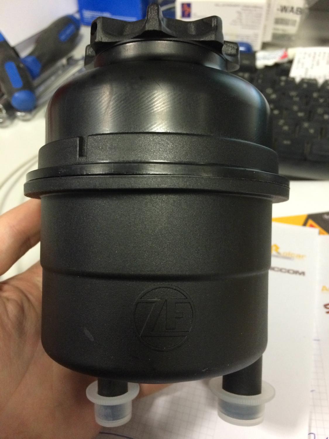

    Ндаа, рычаги-резинки и диски OEM. Муфта лемфердер. Еще бачек для жидкости гидрача, в котором стоит фильтр-сетка.

    хомуты под бачком и дальше ссали (как и всех)
    бачок помыл, поставил обычные хомуты-всё как новенько теперь:hz:
