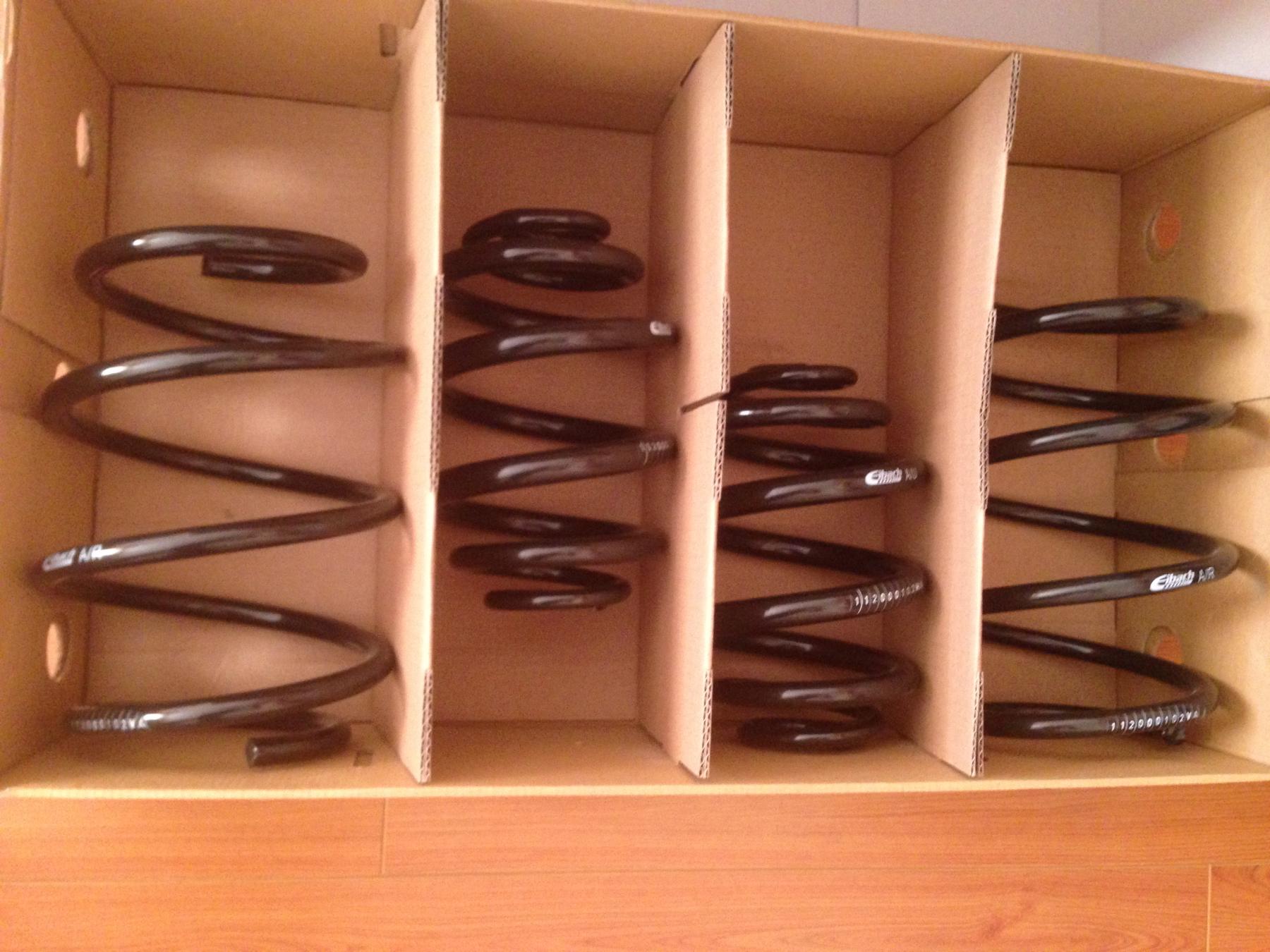

    Поехал менять резину на летнюю, заметил что сломались задние пружины. Обе. Нижние витки. Почитал про H&R и про Eibach. Думал-думал, выбрал Eibach. Комплект.
    На М3 только один вариант предлагают, PRO-KIT: E10-20-001-02-22
    Перед -2см, зад -1см. По факту -2 и -2 примерно, по сравнению с просевшими оригинальными.

    Ну и что изменилось... Да как-бы много чего, машина не стала жестким корчем, скорее более упругой. Даже если влетаешь в яму, не так сильно бьет как на OEM пружинах. Но при этом не мягче.
    Очень большой контраст на высоких скоростях, не по идеальной дороге. Подвеска работает, но машина не скачет как раньше.
    Ну и видонит по приятней, даже на 18шках... Странно, но ездить комфортней чем на стандартных :so:

    Объективно, все ездябельно.

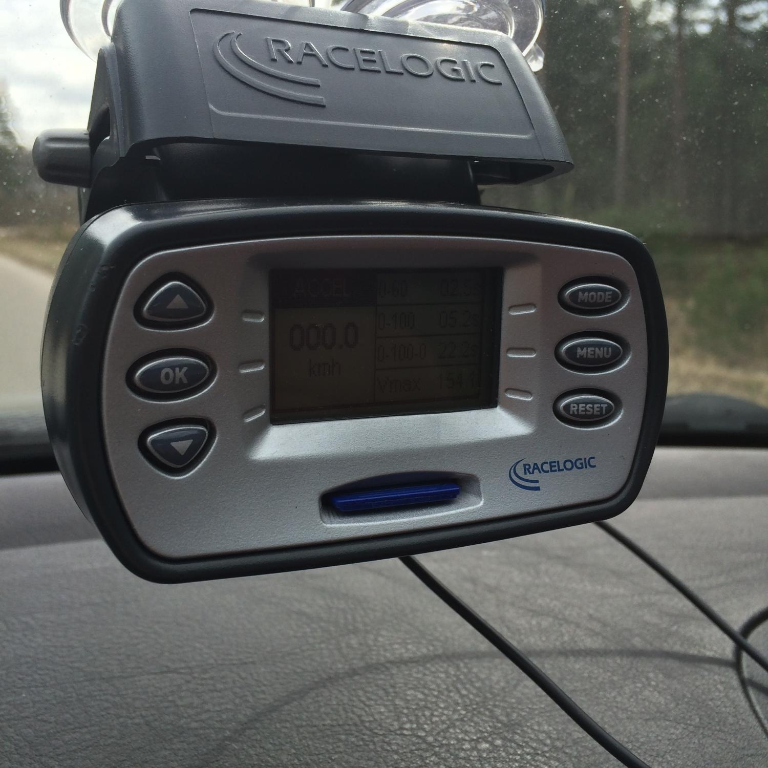

    Перемерился. 0-100 получше немного.

    Супер. Едет как новая. До 160 или 200 не мерил?

    Результат впечатляет, на самом деле, едет очень достойно для своих лет.
