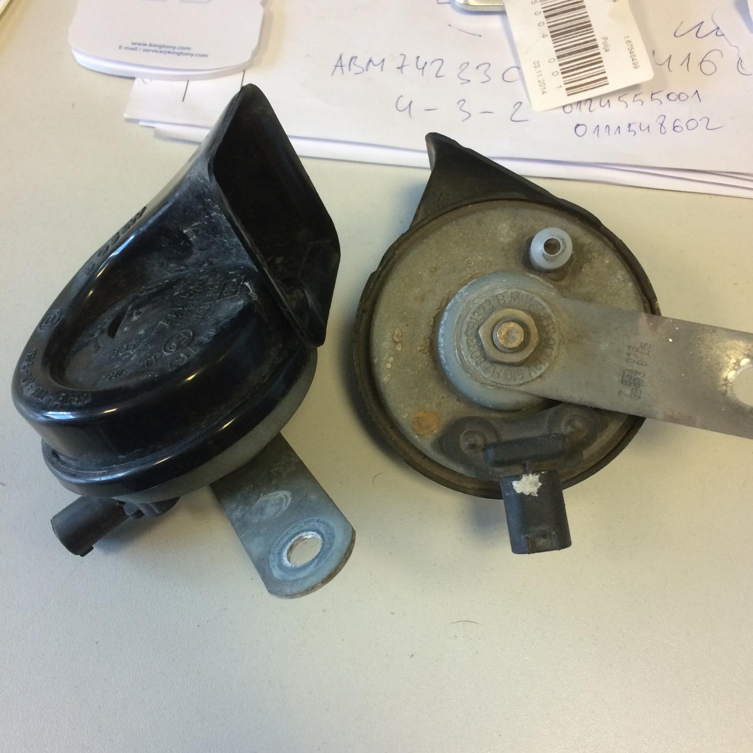

    У меня на купе 2 стояло по краям бампера. Один менял
  4. Woodison
    Woodison Active Member
    30 сен 2009
    1,175
    38
    2 предохранителя целы, первый раз туда полез. Давишь на гудок реле щелкает. Похоже что на самом деле гудки...

    Оба козла сдохли. Еще 2003 года рождения, оригинальные...
    И все правильно один LOW, второй HIGH. Находятся над левой туманкой.
    Выкрутив туманку можно достать их. Ниче больше разбирать не надо.
  8. Felix
    но в одном месте оба? видимо, посему и считал, что их один.
  9. Woodison
    30 сен 2009
    1,175
    38
    В одном месте, на одной гайке на 13 прикручены.

    На X5 тоже умерли, оба :/
  11. Andrey45
    12,598
    1,598
    Дудки расходник!
  12. D3
    12 лет отработали, какой же это расходник
  13. Andrey45
    12,598
    1,598
    На 140-м всё в порядке. На остальных дохнут как мухи. На Е34 наверно живы. Но на Бикерах и Аудру сигналить как-то странно.:green: Только в исключительных случаях когда Саньок дозаправщиком себя возомнил.
