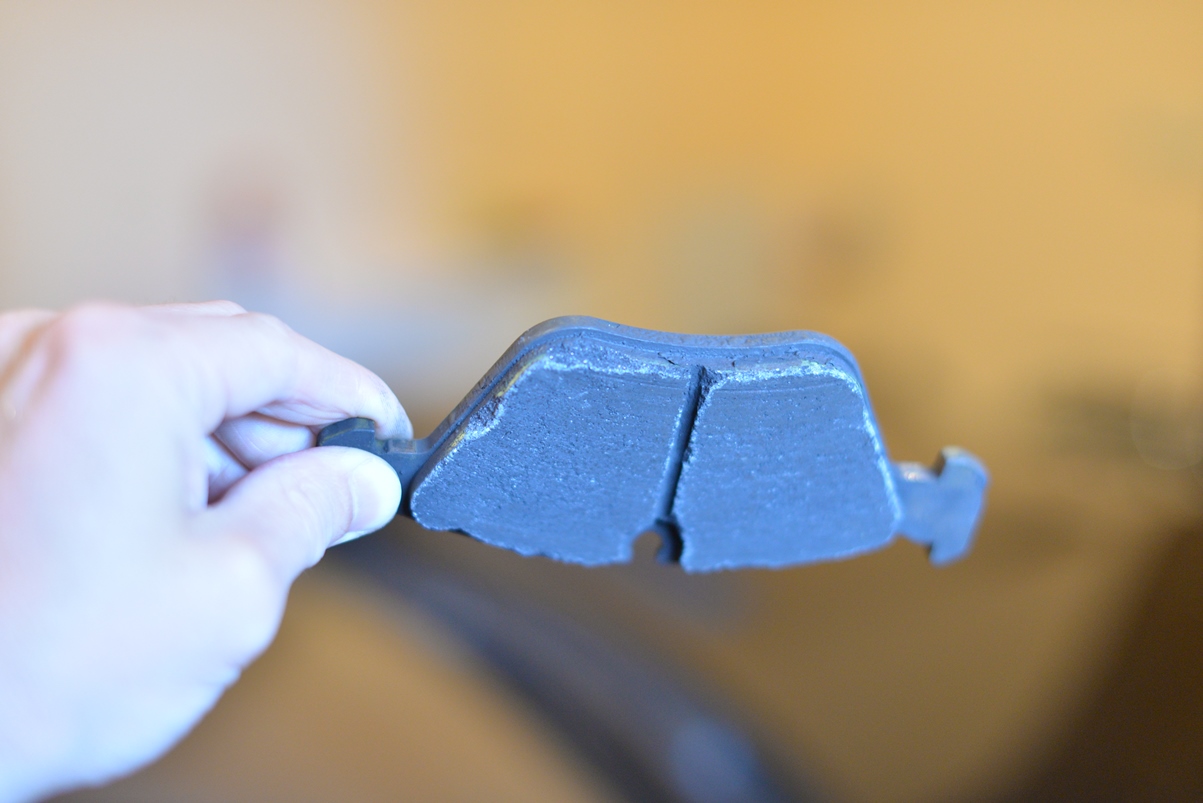

    Вот так выгдядит Yellow после раза на Аудру.

    Забрал очередной комплект синих сегодня. Прошлый выдержал 3 Аудру и 1 Бикерниеки. Остаток ещё 30%, на 1 Аудру хватит. Не крошатся и более менее тормозят.
