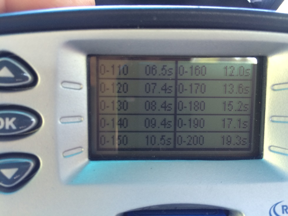

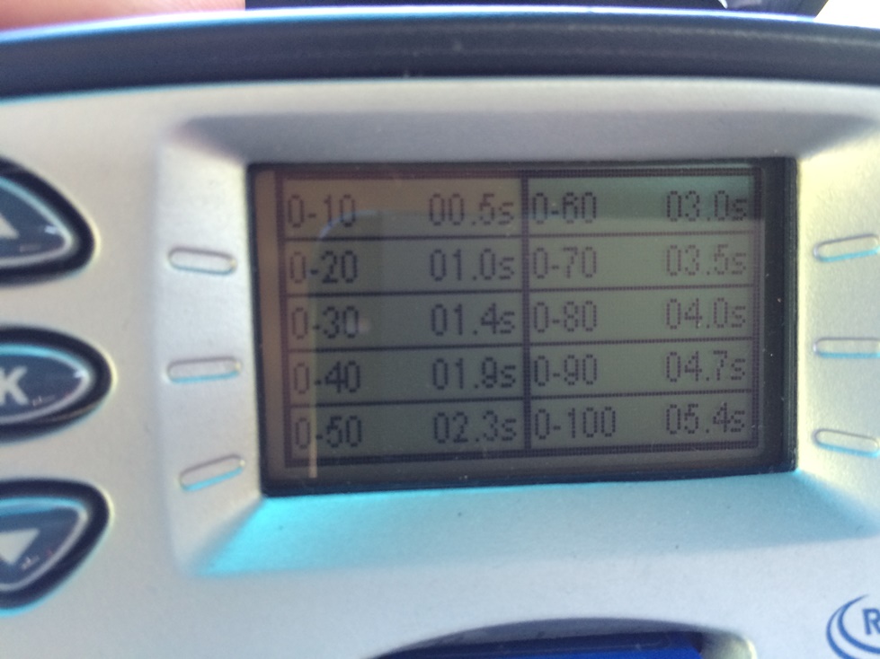

    Вот вам реальные замеры сделанные при одной и той же температуре окружающей среды.
    Это на стоке.

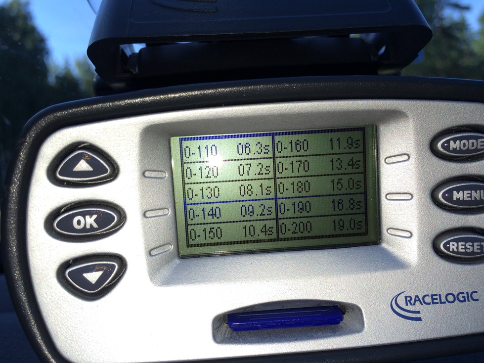

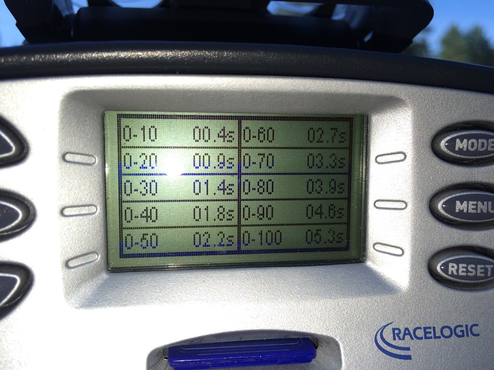

    Это ремап. Аккуратный и скромный. Потом доработаем.

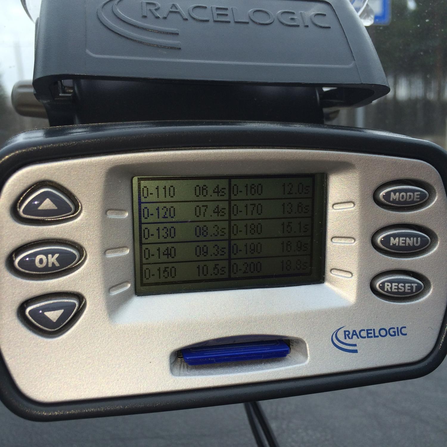

    +16 замер давний без ремапа...

    Все замеры с холостых, просто педаль в пол, переключения на 8000 или так близко насколько я могу попасть, 6-й режим коробки и без сброса газа.

    ну вот видишь :) А говоришь "в сети нет ни одного подтверждения хоть сколь успешного чиптюнинга этого мотора".

    Ну ты знаешь - нашт машины по разному едут.
    И 16С это уже разные условия, сам знаешь как температура влияет.

    Это я первый раз выложил сравнение. Найди ещё такие вот данные с лоджика, их нетууу :green:
