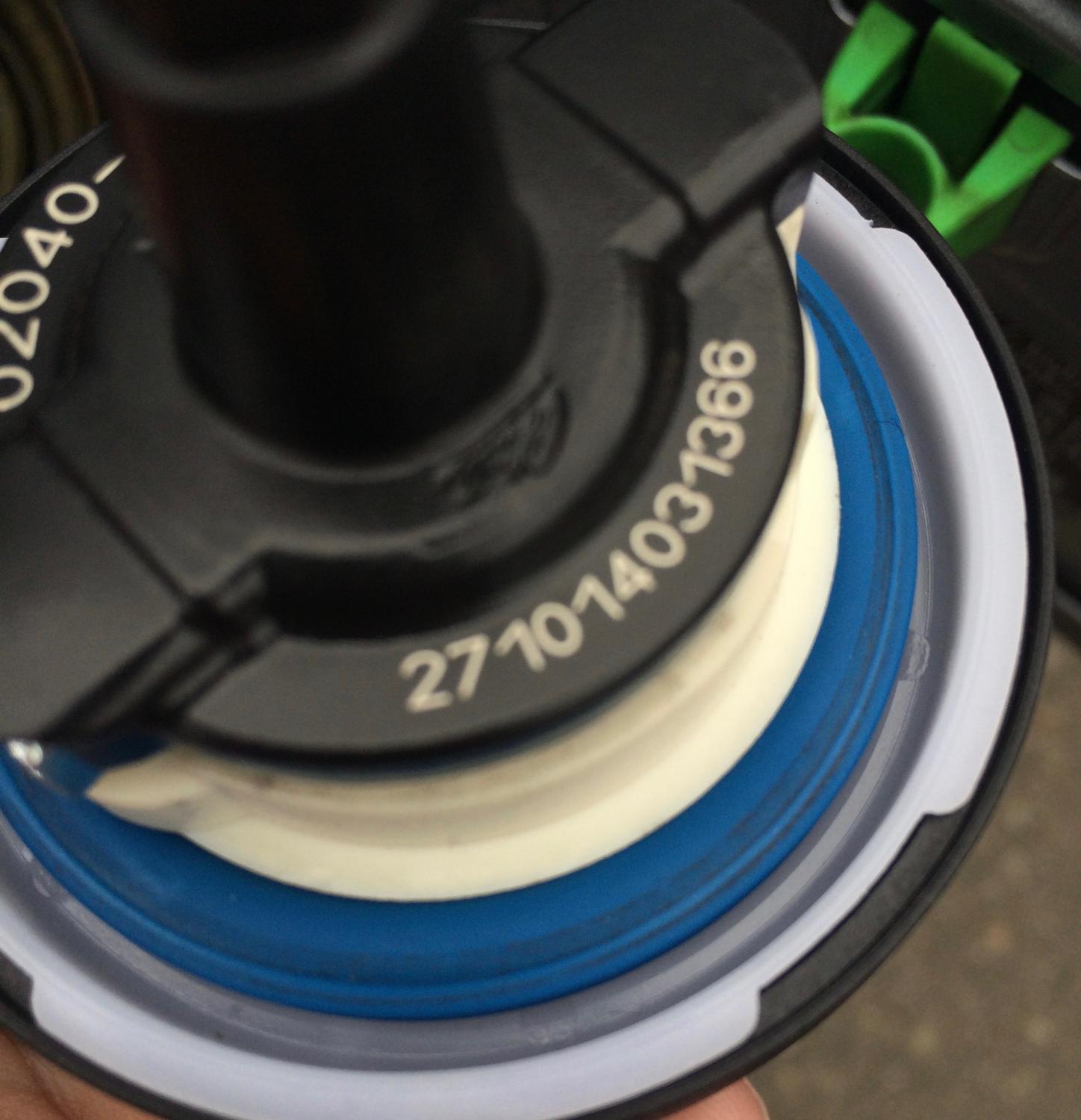

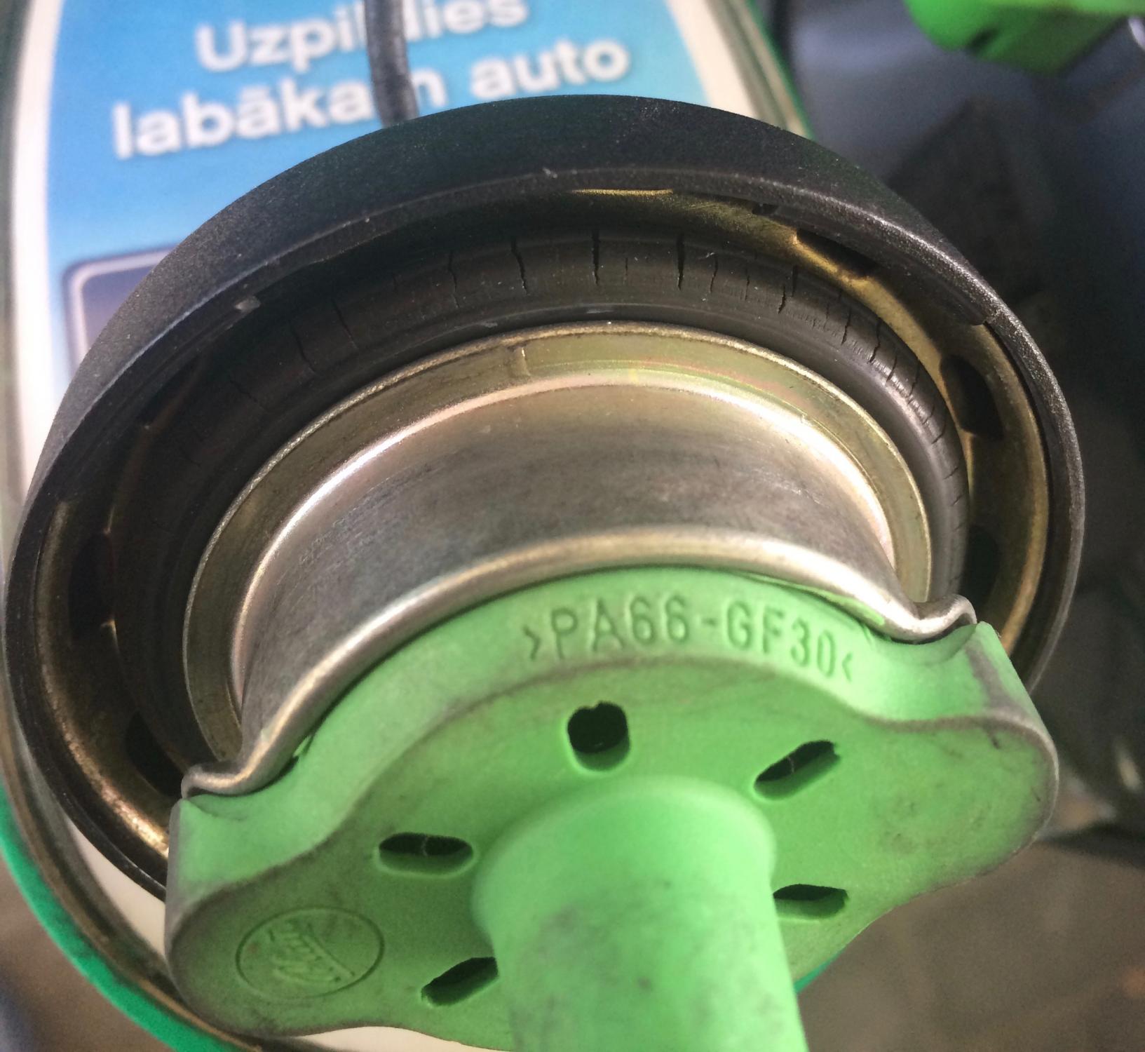

    Ошибка "tank leak" была из-за потрескавшейся резинки на крышке топливного бака. Резинки сняты с производства, а цена новой крышки 10.50 евро.
  5. AlexCL
    AlexCL Porsche specialist
    28 мар 2009
    6,246
    649
    Riga, Purvciems
    диагностика по Whatsapp сработала:hello:

    Я этих крышек клиентам наменял целое ведро, а в сервисах разводят на всякие дорогие вещи, по незнанию:gigi:

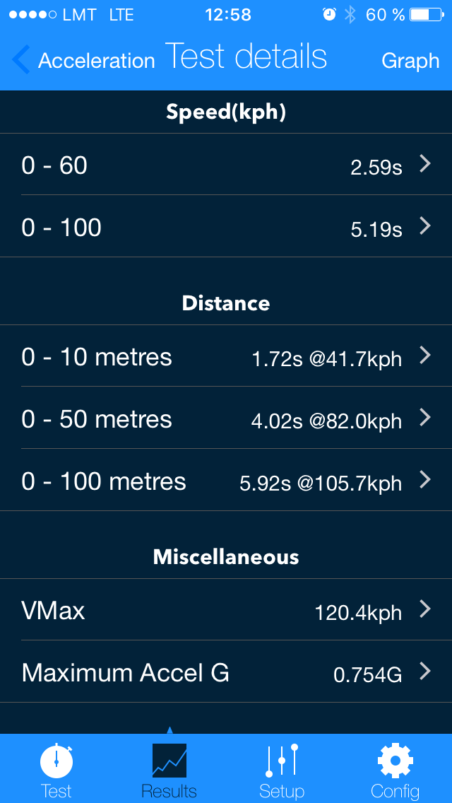

    Потестил кушки, зацеп прямопрогресирует прогреву. Но для температуры за бортом в 24 градуса, это очь хороший результат.
