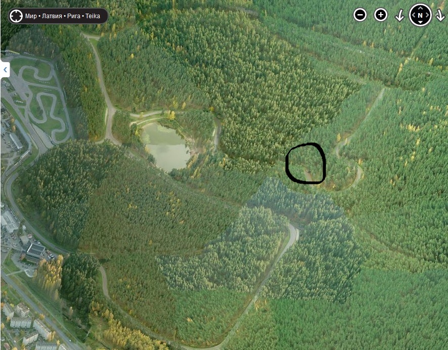

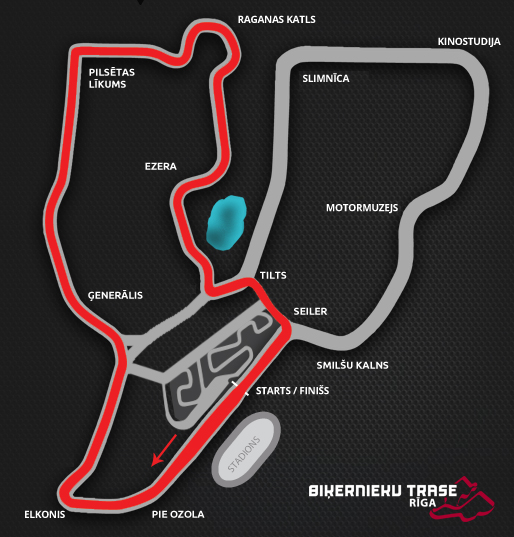

    ЧТо за место такое, выход из котла?)
    ПС. я не местный, не в курсе сленга

    Вот картинки c названиями.Этот выход как от котла к озеру ехать.

    И по поводу котла и этого замечательного конфига.
    По обычному авто кольцу можно уснуть на разгонах и потом долго бояться в поворотах. Ну или ждать нежданчика на 150.
    Мото трасса менее быстрая, но более интенсивная, насыщенная и рельефная. Мощность играет не такую большую роль как на авто кольце. Те доли секунды которые можно потерять на прямиках с лихвой можно отыграть в поворотах. Просрать целые секунды можно и в ретардерах.
    Посоны на 500-600 сильных корчах имеют преимущество не только в конях, но и в резине и самое главное в руках :gigi: Но это все лирика.
    Леха ехал первый раз по этим горам и х.з. как у него там все рулится. Тем более на 2-й скорости, а это около редлаина, стабильность машины херовая. К педальке надо привыкнуть, она очень чувствительна. Да там, можно сказать, самый коварных поворот, этот выход из котла. В прошлом году мой диван качало очень сильно и именно этот поворот сподвиг меня на колы.

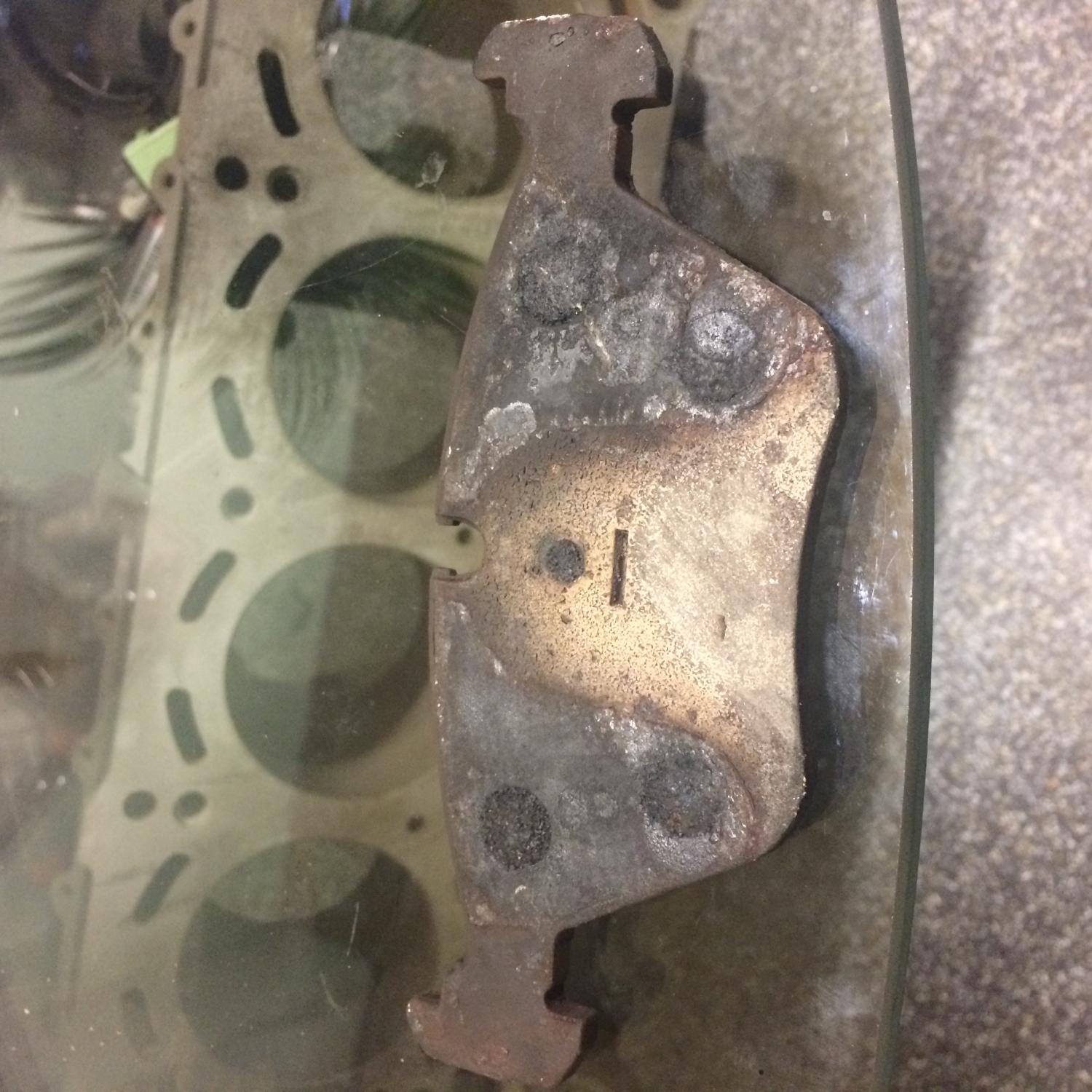

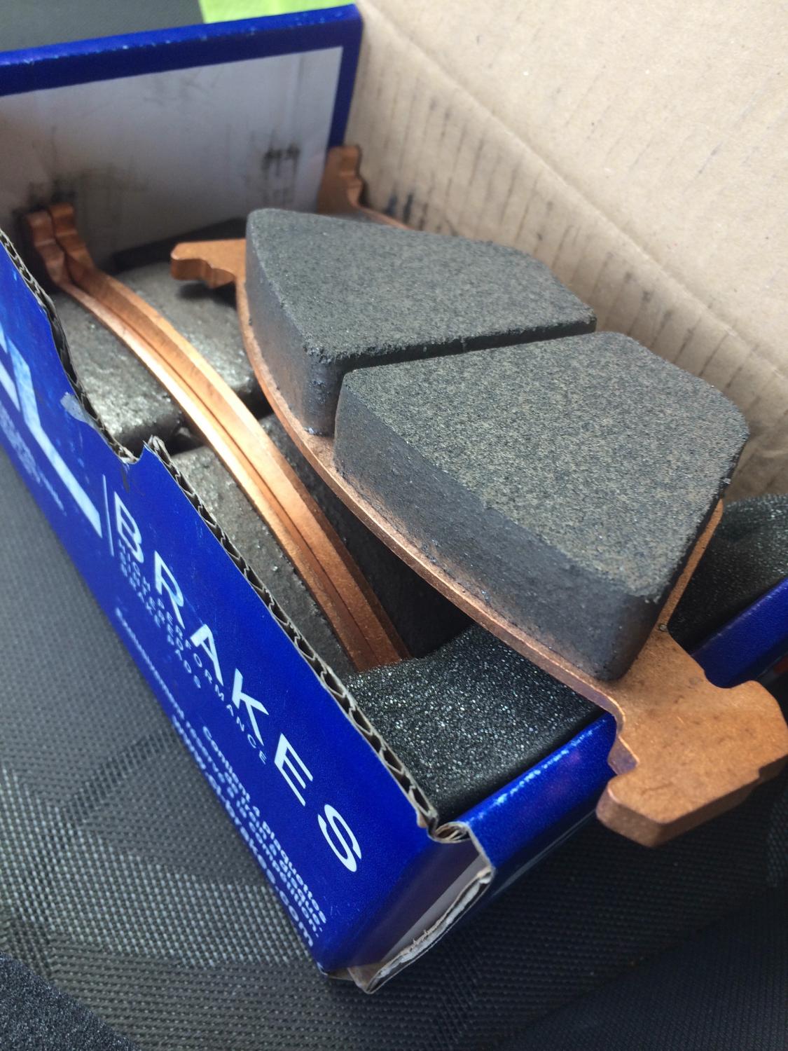

    Я тут психонул немного :gigi: после Audru :gigi: косяк в большей степени мой, слишком долго держу ногу на тормозе, но сточил 2/3 оранжевых передних колодок :super:

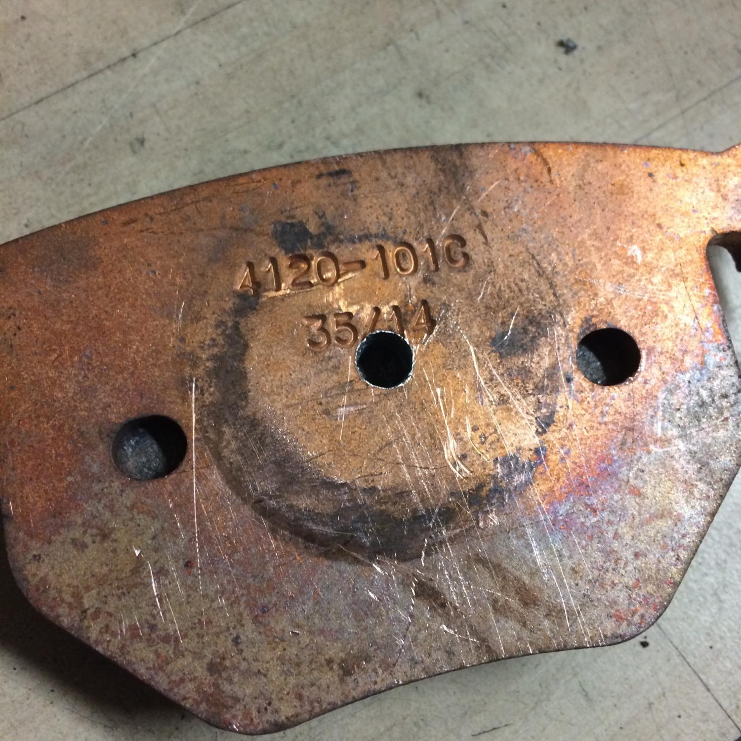

    Ну и поставил Carbone Lorraine (CL Brakes) RC8 на перед :cool: это как-бы зло. У них очень высокий коэффициент трения и работают вот прям сразу.
    Их состав это прессованный металл под высокой температурой. Изделие очень плотное. По этому педаль очень жесткая и требует аккуратного нажатия. К этому надо привыкнуть :gigi: Со 150 км/ч колодки просто вгрызаются, как будто катишься 30 км/ч. Очень круто.
    Есть еще один нюанс очень важный. Они должны работать в паре с хотя-бы с RC5+ или RC6 сзади. Иначе баланс будет сильно нарушен. Оранжи EBC даже разогреться не успевают в паре с RC8.
    По этому еще раз психанул и поставил на зад RC6.
    Вот теперь :pray: торможения просто пздц! Я настоятельно рекомендую не поджимать меня сзади, я могу резко затормозить и будет колижн. На полном серьезе, надо еле касаться педали, чтоб тормозить как все в потоке.
    Минусы всего этого, как я говорил выше, скрипы. Люди оборачиваются думают на железе еду, лимонадник. Писк сравним с старым трамваем или элекричкой. Чем кривее диски, тем сильнее скрипит, со временем кривизна спилится и будет потише. С закрытыми окнами не мешает. Бренчат задние колодки, но это можно решить. Учитывая, что это гоночные колодки, а как все без исключения металические гоночные колодки будут пилить диски.
    Надо адаптироваться к ним, полностью переосмыслить свои торможения на трэке. В остальном, время покажет.
    Сами железки не покрашены, и нет не нужных отверстий для датчиков.

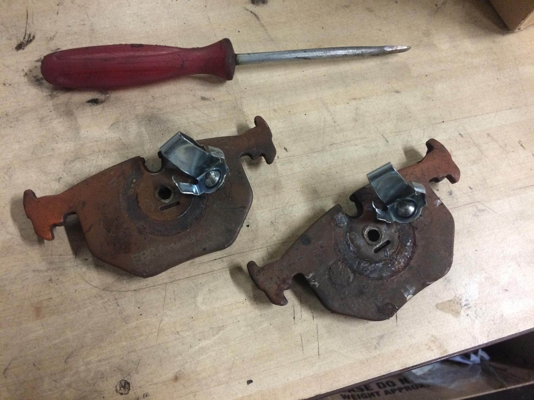

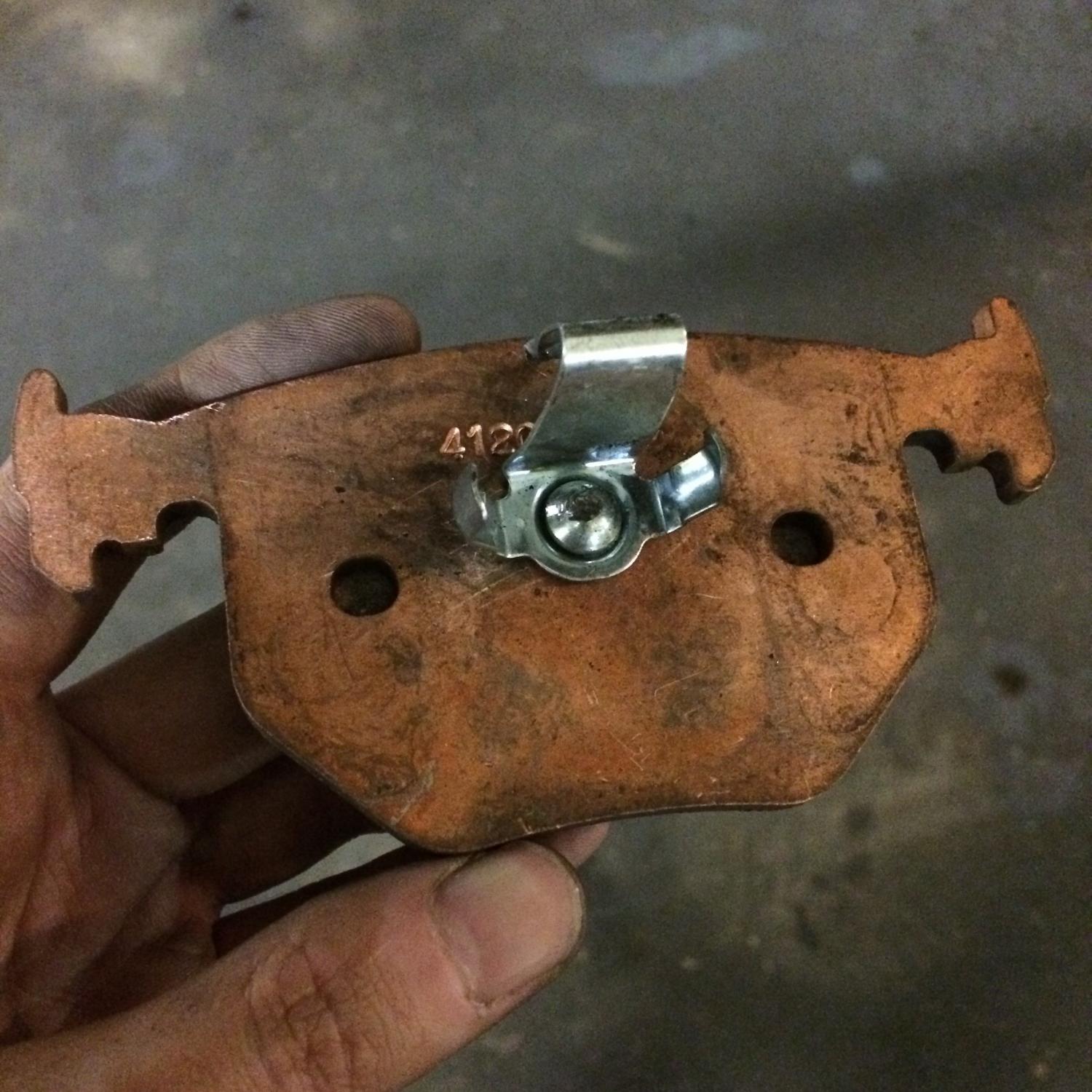

    Колодки CL идут без железок. А без железок задние колодки очень сильно бренчат. Решение проблемы довольно простое. Отверткой сколупываешь железки из старых EBC, дрилишь технологическое отверстие и вуаля.

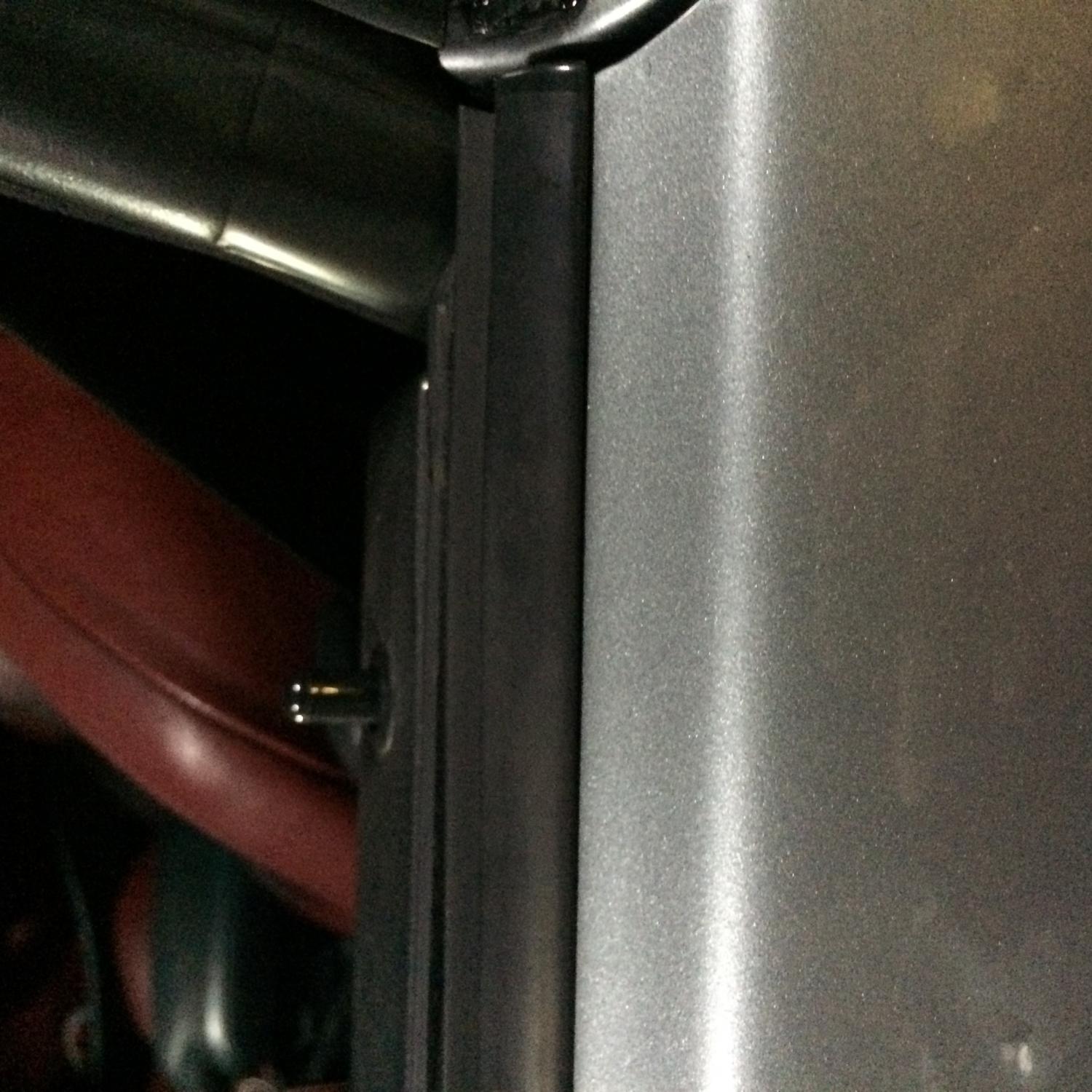

    Владельцы купешек знают что это такое... Очень легко фиксится.
