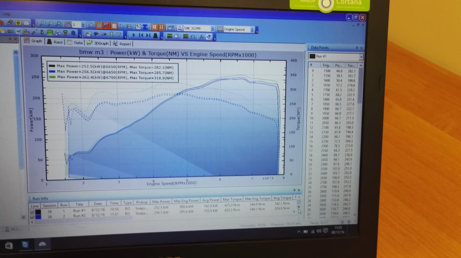

    Вообще, хороший стенд, оптимистичный, клиентоориентированный :gigi:
    Немного не дотянул до Вуди, но все равно сил на 20 больше чем ожидал увидеть :swayka:
    Если учесть, что все мы шились у Фокса (включая парня на сток 330ци:green:), и по сути никакого другого тунинха не было, то на мой взгляд Дима подтвердил реноме человека, играющего не только в японской песочнице с турбоигрушками :super: Рекомендуем,короче, без подьебок, спидмоторс тема.
    Даже если процентов 30 откинуть, все равно отличный резалт для атмо прошивки.

    Да, надо заехать за наклейками в Speedmotors :gigi:

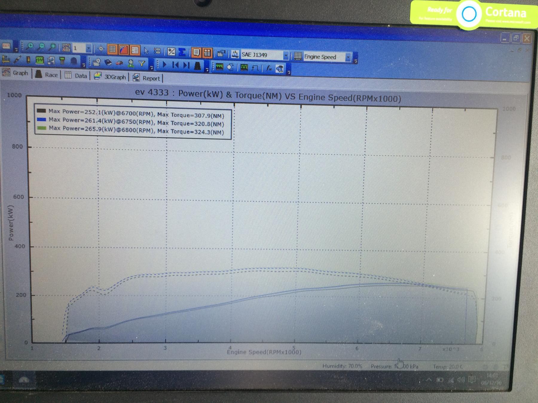

    Кривые как на первом снимке, на втором шкала съехала, пиковые значения больше, но смысл тот-же самый. Обещают прислать потом нормальный график.

    Это тот новый стенд что в риге появился ?
    Что-то цифры очень обтимистичные для стока .

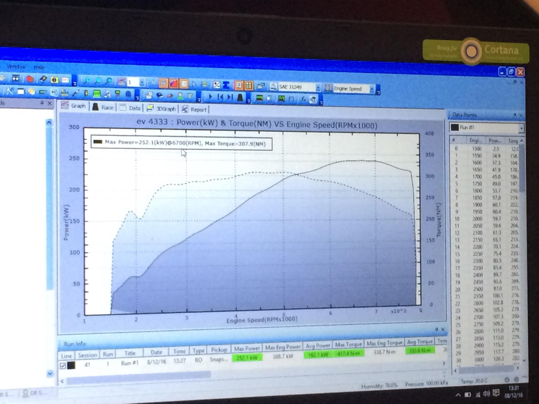

    Есть немного. Тоже мерился, у меня немного скромнее чем у предыдущих 2-х М3, но во-первых, неправильная привязка оборотов, парни крутили до 8000, у меня на графике это отображается как 7500, отсюда неверный расчёт крутящего, и потом они утверждают что стенд мерит мощность из которой вычисляется крутящий момент. Всегда считал что это наоборот. В целом им надо самим разобраться сначала что там мерится и рассчитывается и потренироваться в замерах, только потом предлагать свои услуги. Обещанный вчера график до сих пор не получен.

    Я так подозреваю он не крутил твою до 8000. Ибо спад сильный уже после 6500.
    В целом и общем картина похожая и по рейслоджику.

    Мошьность большая и у тебя и у PVLa примерно одинакого , если допустить что у вас новый сток(незнаю конфиги ваших моторов ) то стенд завышает показатели .

    моторы сток, но прошивки не сток и у меня безкат.
    так что +- все нормуль.

    Там с этими замерами очень много но , начнем с того что замер делается с колес . Потом потери в трансмиссии , температура двигателя , впуска , атмо давление и т.д.

    Мы в 4-м мерились в один день, практически друг за другом, на одном стенде и одним человеком. И цифры у всех очень похожи с теми которые можно намерить рейслоджиком. На колесах, так если отнять 17 процентов, получится на колесах. В чем проблема?

    Про говно я не говорил . Завтра узнаю какие цифры у стоковой М3 е46 с СМГ на 402м.
    На стенде надо смотреть на прогрес до и после каких либо изменений ну а конечная цифра это второстепенно . Ну а рейслоджик не заменит телеметрию слишком большая погрешность .
