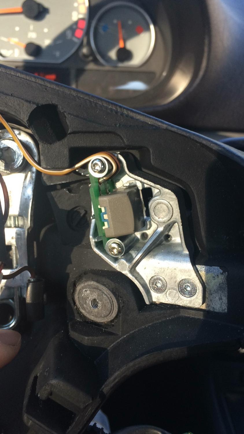

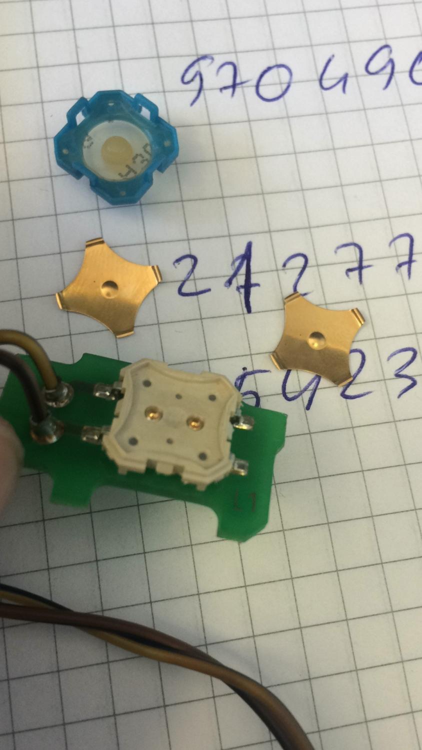

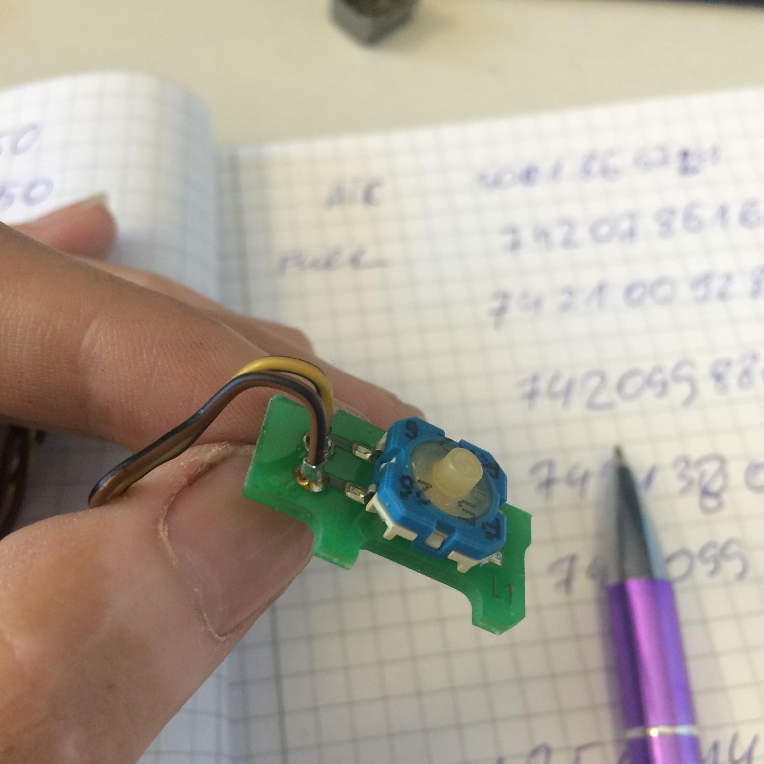

    У меня трагедия случилась. Правый лепесток начал подводить. Учитывая, что в этой машине лепестки это ее изюминка, жить без них невозможно :gigi:
    Варианта было 2 либо контактная группа, либо сами маленькие кнопочки. Контактная группа стоит 100 евро, а эти маленькие кнопочки до 180 евро.
    Пришлось разобрать руль, воткнуть фишку от лепестков наоборот, левый лепесток становится правым и наоборот. Это подтвердило мои опасения, что проблема в самой кнопочке, а не в контактной группе.
    Платить за эту хну большие деньги не вариант, по этому решил докопаться до истинны и разобрать эти кнопочки, протереть contact cleanerом. Конструкция гениально простая и долговечная.
    Вуаля, затыкал SMG с первой на вторую до того, что шестеренка заморгала, а это значит перегрев жидкости, но все работает.
    Я доволен.

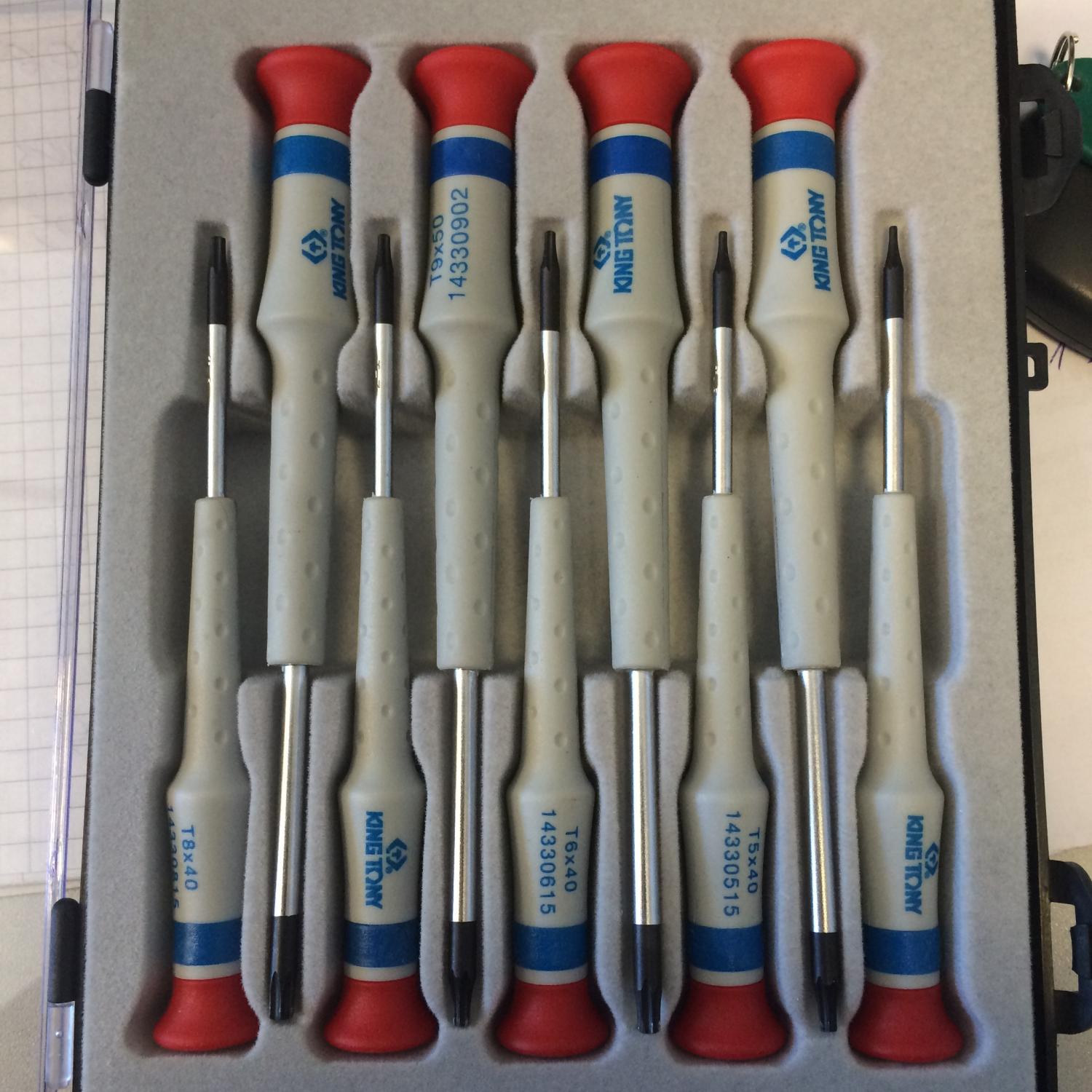

    Этот комплект очень помог, нужен был TORX T9.
    15 евро...
