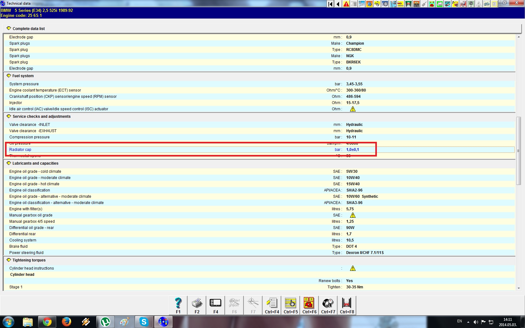

    на всех дизелях бмв 1.4бар, на бензиновых 2.0.

    чото ты попутал ! 2 бара это пи**ец прокладки уже,:hello::hello: скачай автодаты :friends:

    по автодате 2,5 тдс пишет 1,4 - 1 ,6 так что всё одекватно он говорит

    на 2,4 тд от 0,5 бар до 1,0 бар вот так вот

    я тебя удевлю но там я про бензин говорю ! и про 2.4 там написано 1.0 + - 0.5 это значит от 1 до 1.5 :super:

    Ты всё в эти книжки смотришь, учишься так сказать. :gigi: Вот если к тебе приедет какая либо БМВ начиная от 1990г, то обрати внимание что написано на крышке. Потом уже спорь.

    на е30 м20б20 было 1.4 бара пробка. Начало выдавливать антифриз постоянно, сменил пробку-перестало. По каталогу билось 1.4 бара.
    На ТДСе тоже стоит 1.4 бара
