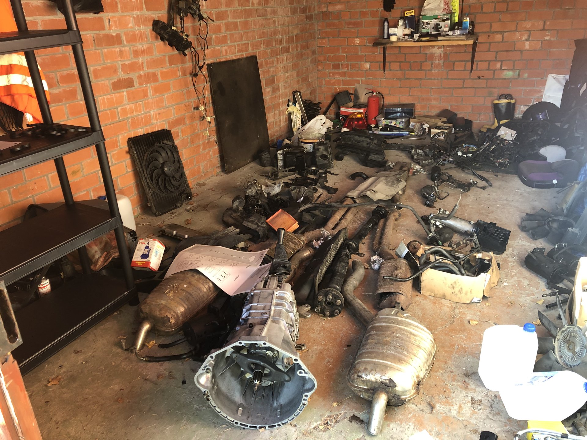

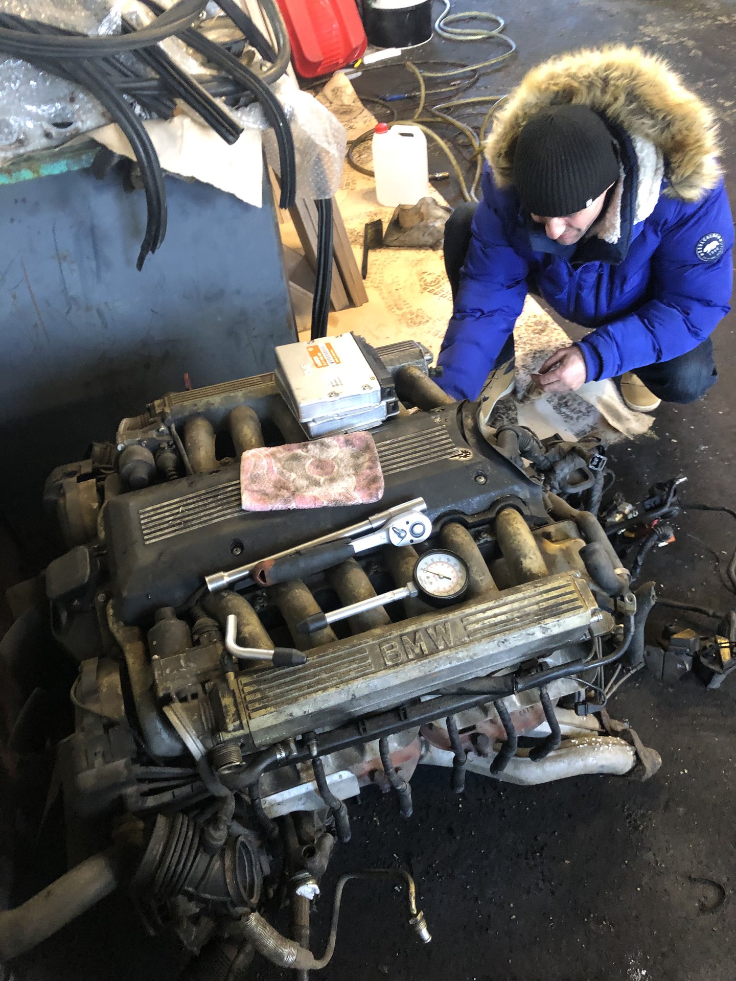

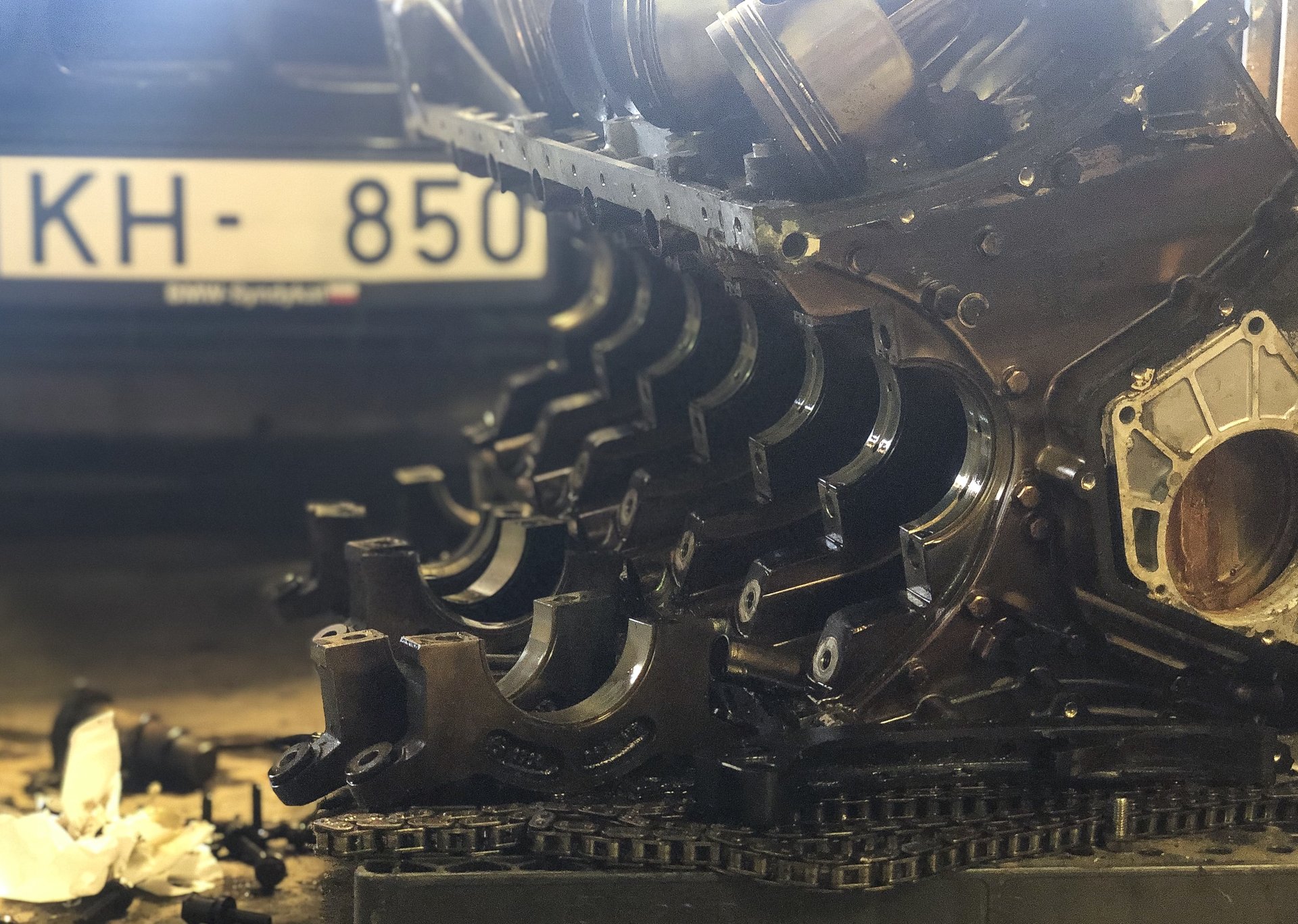

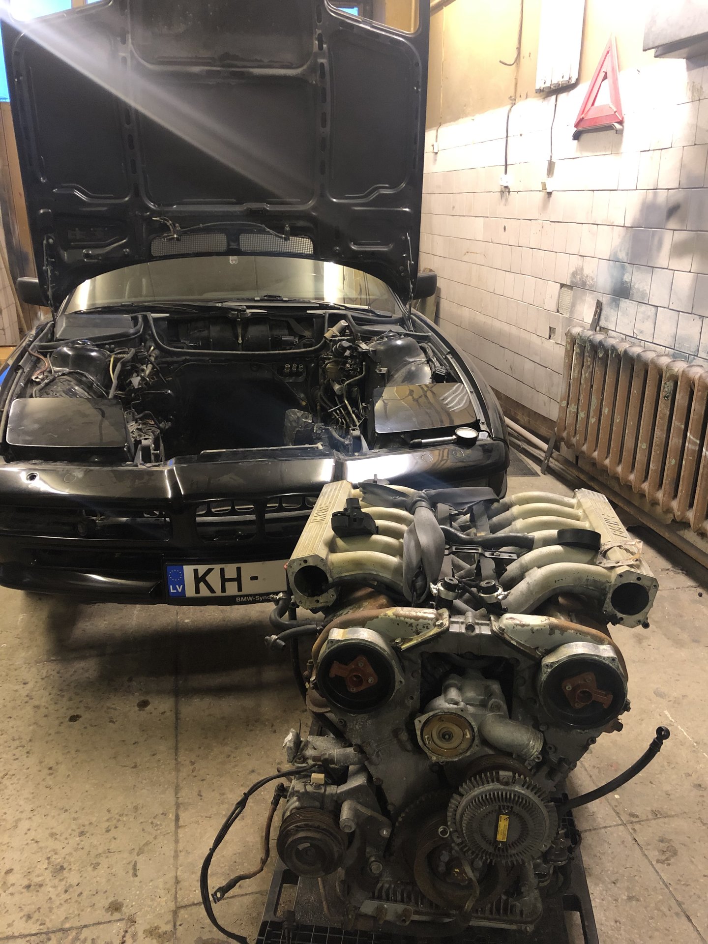

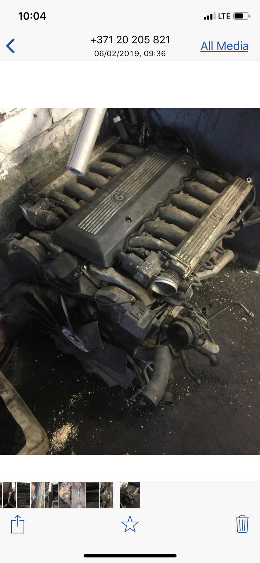

    Купил другой мотор с пробегом 110к-старый разобрал до костей и буду менять всё по максимуму!
    -сцепления мне не прислали-их больше нету :/-тут касяк не маленький...

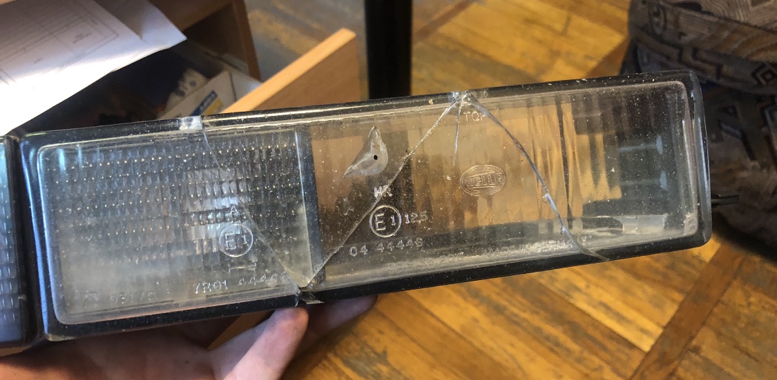

    Ещё надо наити ковото кто сумеет зделать мне стекли туманок из поликарбоната;)

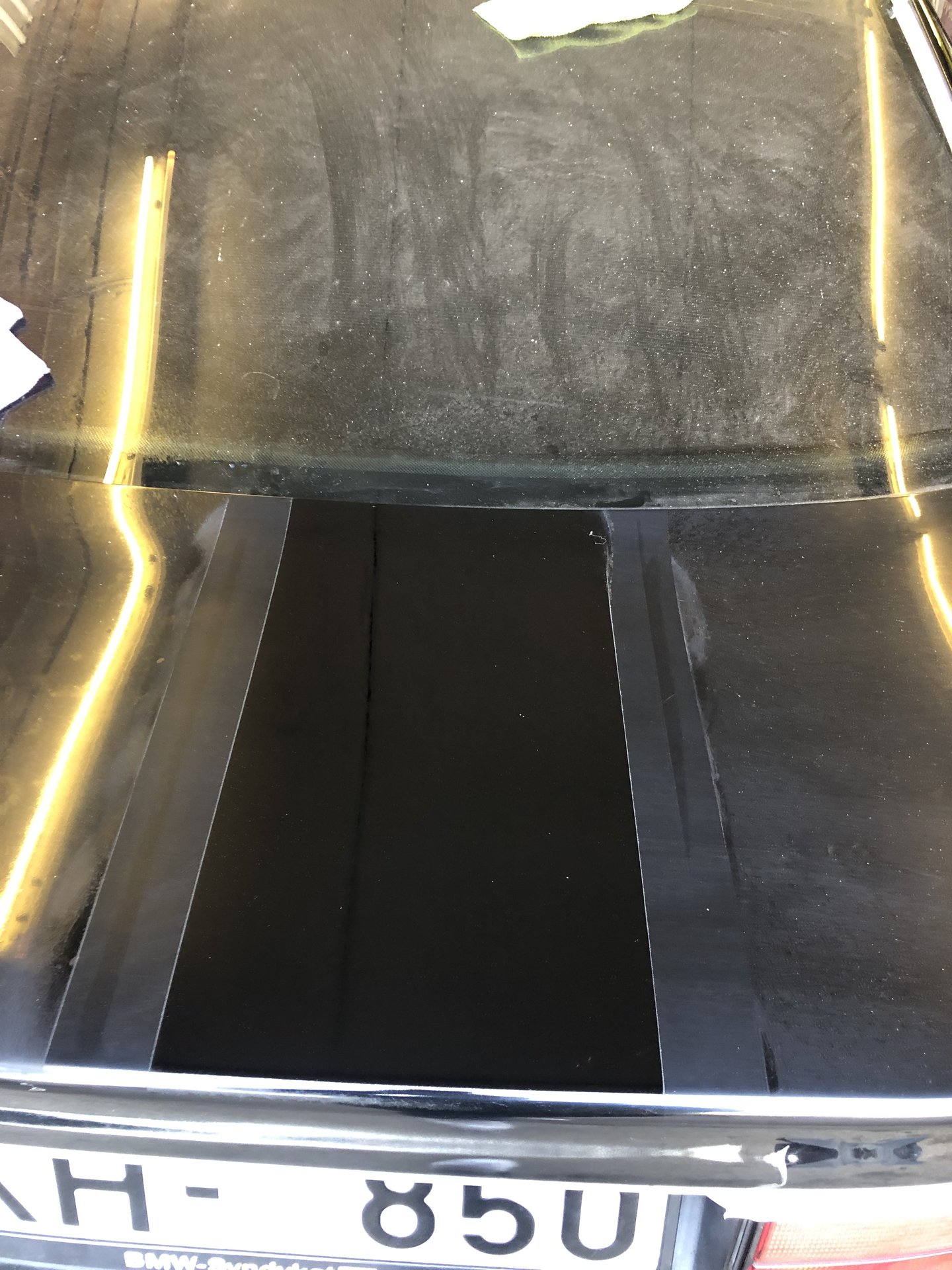

    По мимо того одал на ремонт бампер,купил всякие накладки,пластмассы итд...медленно движется вперёд))
    П.с решил полярнуть её -стала красивей;))

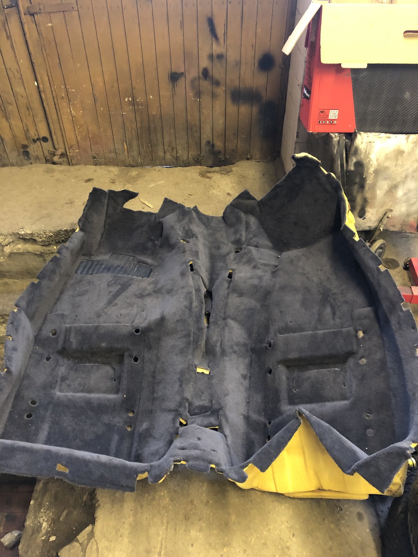

    Да ещё купил в Германии ковёр в идеальном состоянии т.к моему *опа

    Туманки раньше делали в Ангарсе. Мастера из старого Ангарса, которые делали туманки, разбежались. Но с одним есть предварительная договорённость на изготовление. Позвоню узнаю.

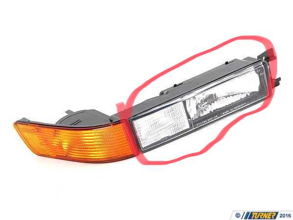

    Там надо снять форму с моих и зделать просто под форму новие)

    Именно такие делали. Позвонил. Товарищ тяжёлый, но поныв обещал подумать об этом месяца через 1.5. Их новые заказать можно?

    Можно новие 500еур/пара:green:

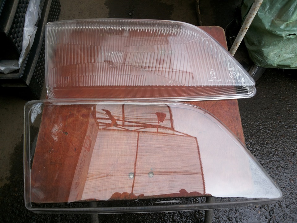

    По поводу стёкл из полекарбоната. Когда-то давным давно, когда туманки на м5 е39 были дефицитом, я делал такое стекло на Ломоносова в ангарах.
    1. Е маркировку сделать не могли на тот момент- соответственно пройти ТО с такими стёклами нельзя было.
    2. От нагрева галогенной лампы, стекло деформировалось со временем. А именно площадь ~4см 2 по центру, провалилась во внутрь. Не сильно заметно было, но всё же.
    Может, конечно, технологии ушли вперёд за эти годы, но мой опыт был таким.
  14. Уругнек
    4,603
    870
    Рассказываю. А ангарсе давно нихрена не делают как раньше. Даже отремонтировать чтото приходилось уговаривать. Тоже хотел изготовить кастомные стекла на фару - послали. И судя по тому, что клайпеда написал - с качеством у них не очень.
    Но есть решение. В Украине есть контора. Они делают стекла. На заказ делают тоже. Ценник не был космический когда я интересовался. Раньше у них был сайт steklofara.com.ua который кажется сейчас отключен. Но по моему у них есть профиль в контакте, поищите гуглом по названию сайта, я думаю легко найти инфу как с ними связаться

    Также покупал стекла для е30 на Ломоносова лет 14-15 назад. Лет неверно 5 назад звонил на старый номер, но уже не существовал. Что понравилось- сравнительно хорошо подходили по контуру корпуса.

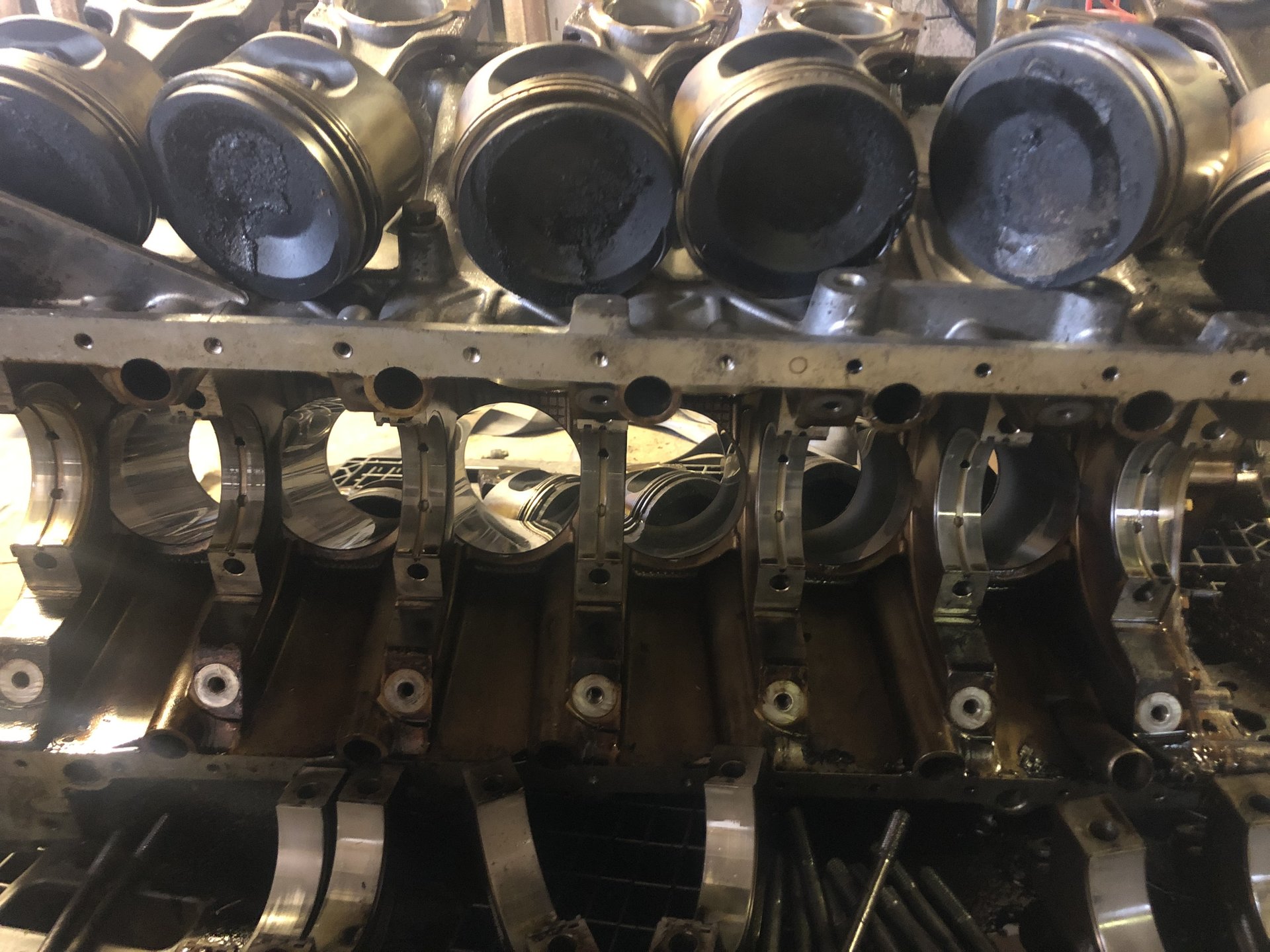

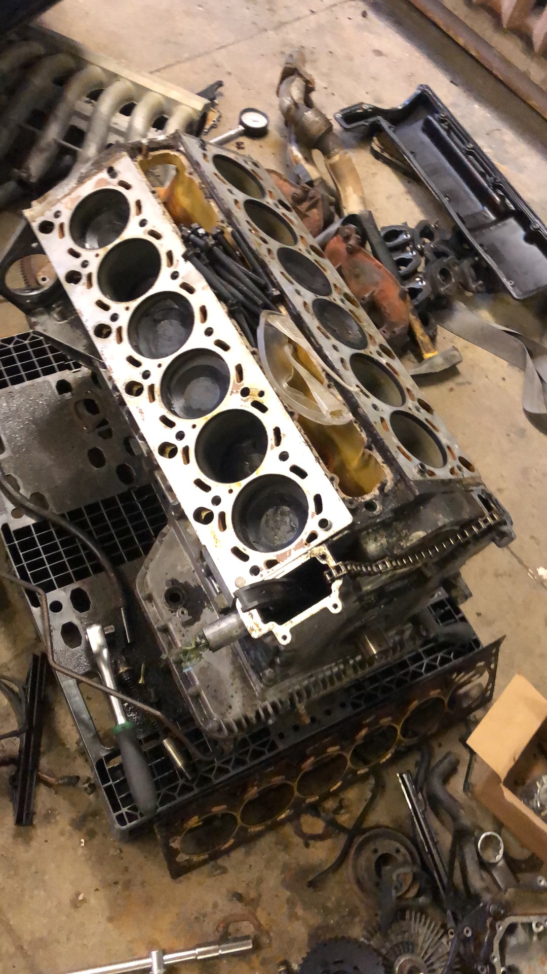

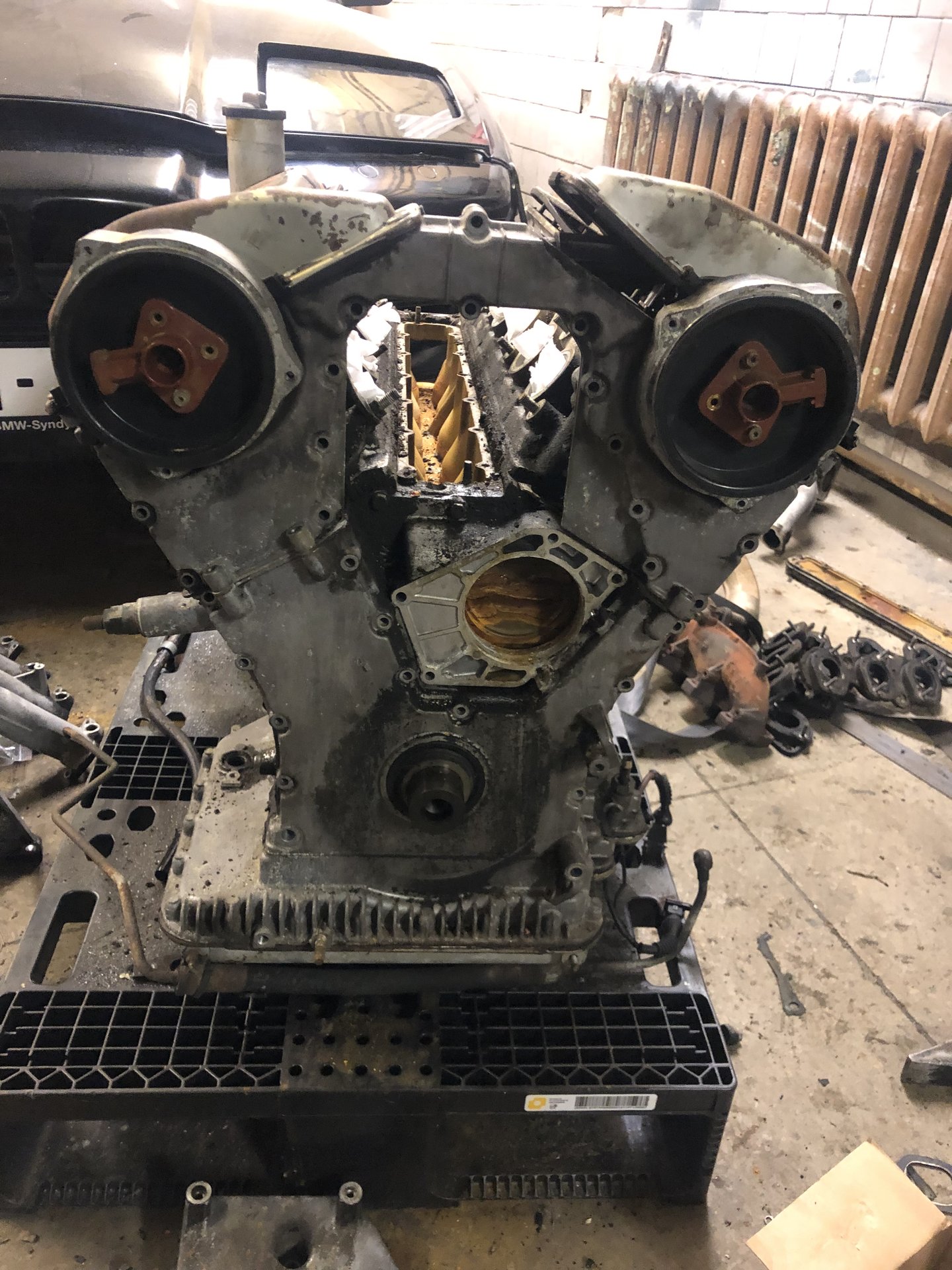

    А зачем надо было разбирать мотор?
  17. Andrey45
    Про одних и тех же говорим. Сам Ангарс сьехал в Мангальсалу и ремотируют только бампера. Тот кто непосредственно делал занимается другой работой, один из них еще может, но тяжелый на подьем. У меня туманки от них. Стекла с маркировкой. Вместо отражателя линза от туманок ауди. Установлен лед и используются как ходовые огни.
  18. ramyrez
    ramyrez Active Member
    6 ноя 2011
    168
    230
    Firefighter
    Latvia/Jurmala

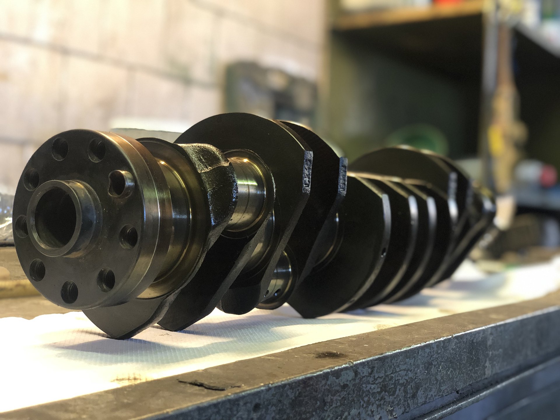

    Не било компресси в двух цилиндров да и вообще незнал нечего про етот мотор вот и решил-пока на одном буду ездить, на второй зделаю капиталку
