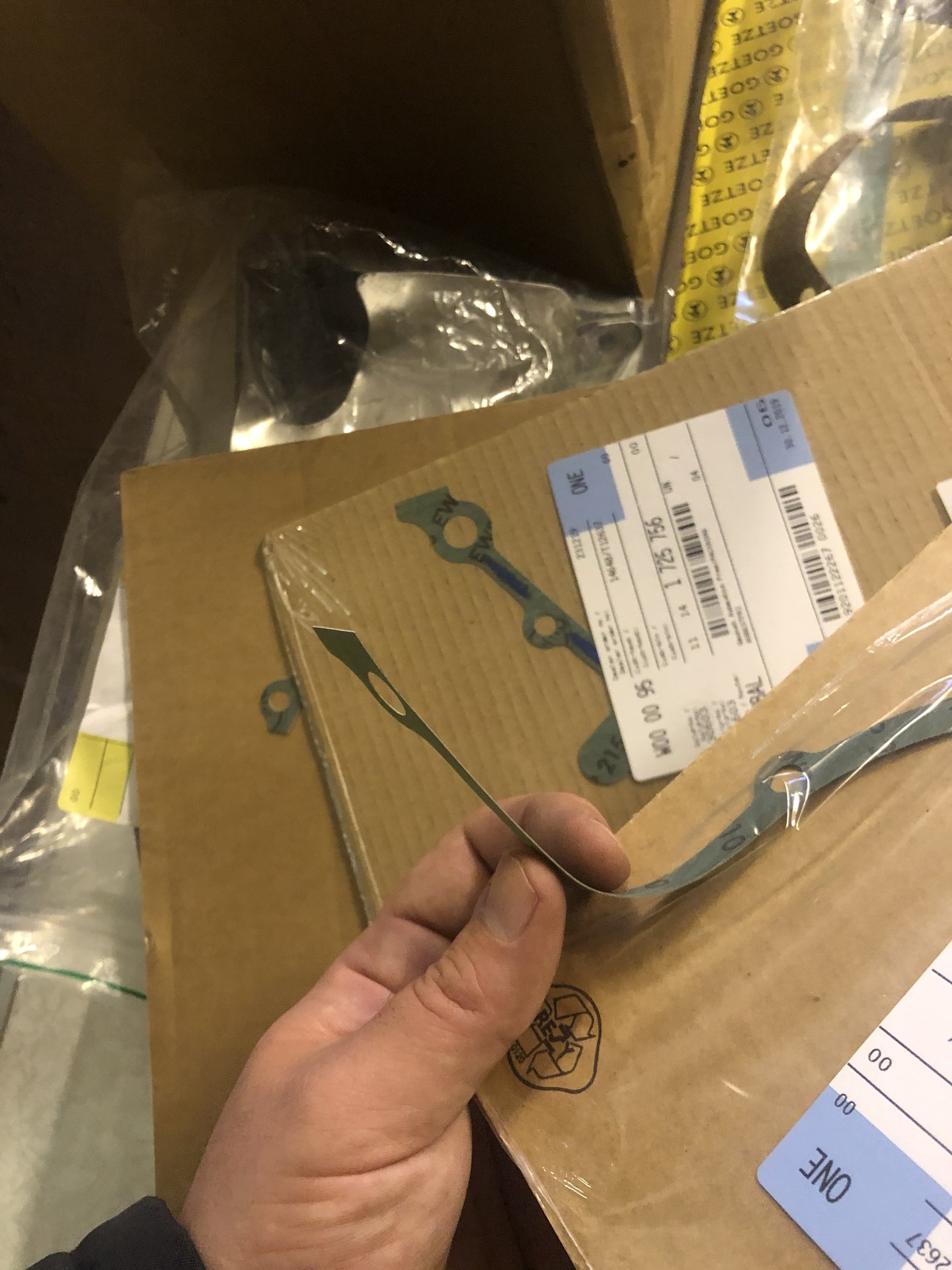

    Ты же не будешь каждый день на ней кататься. Часто бывает что прокладки начинают «потеть» когда машина стоит. Я бы тонкий слой герметика добавил.

    Такой мотор яб порекомендовал собирать согласно инструкциям производителя, и герметиком мазать только в тех местах где это необходимо.:)

    У меня на выпускном коллекторе паровой турбины была прокладка 2мм (правда графитовая), немцы редуктор собирали только на спецыальном герметике (но там покрхности с идеальным для токого размера зеркалом). Так что, если противоложные поверхности иделальны, то проблем не должно быть. Всегда можно взять паранит толщиной больше и сделать копию оригинальной.

    От температур и нагрузок большая часть прилегающих частей уже потеряли плоскость. Яб с тонким слоем герметика намазал там где труднодоступно подлезть

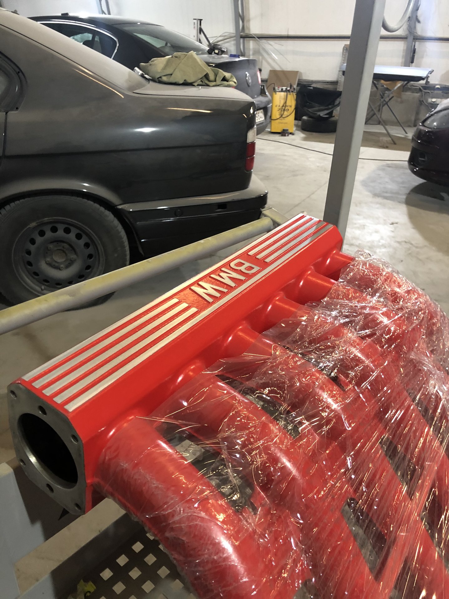

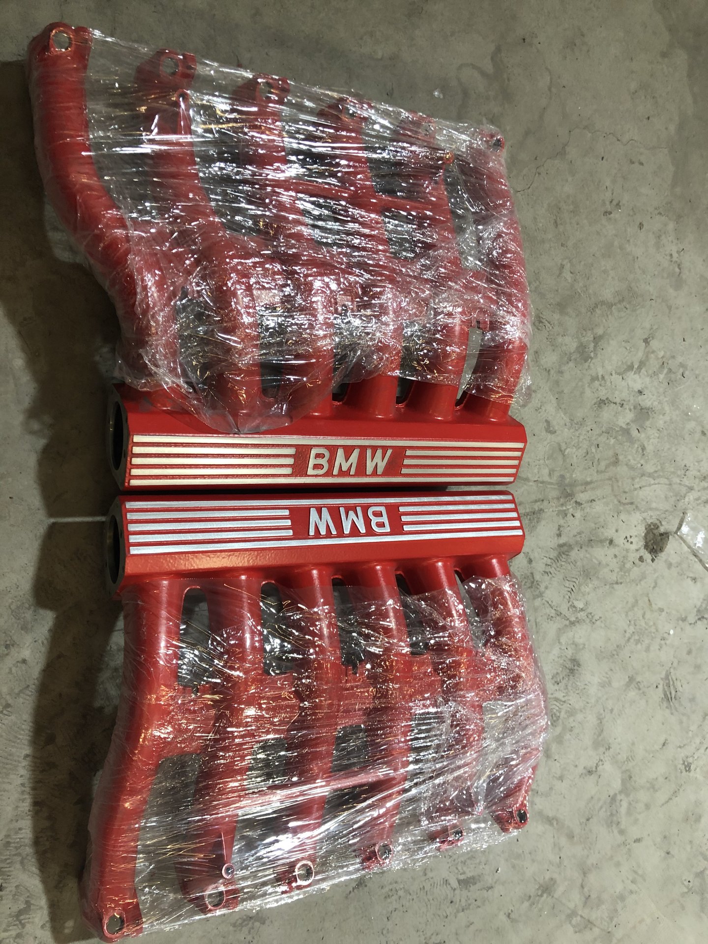

    Сегодня немного поработал над впуском:nomi2:
