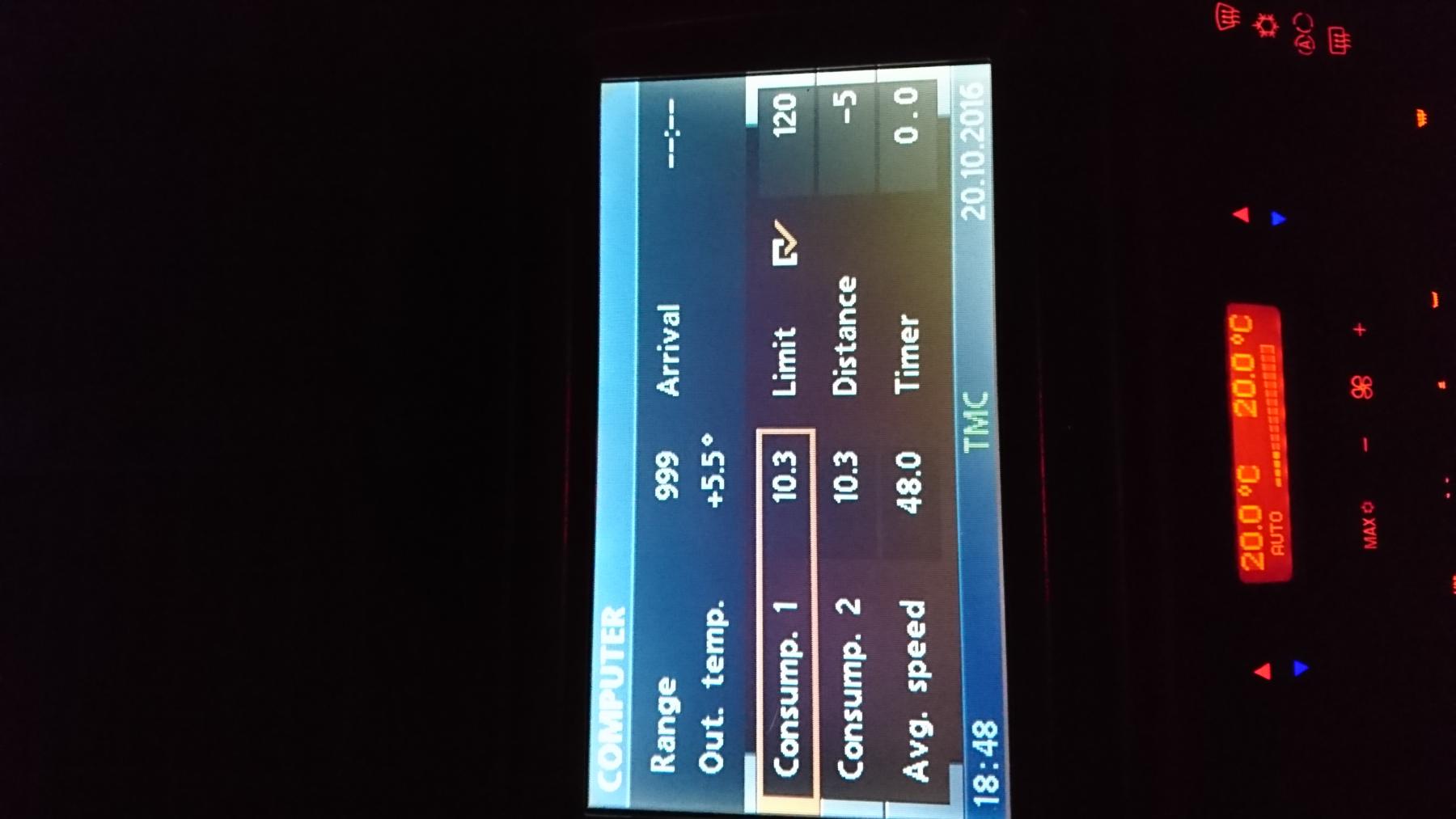

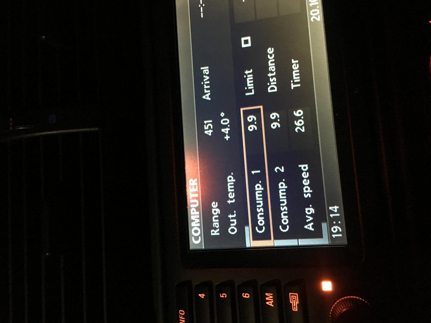

    Где вы носитесь с такой среднейскоростью?
  8. Felix
    так в городе минималка 50. 40 средней это просто минимум! :gigi::gigi:
  9. AJlekcaHgp
    AJlekcaHgp Guest
    Да да :green:
  10. Joop
    Joop Well-Known Member
    3 авг 2011
    1,497
    289
    Что бы средняя была 48 км/ч надо эвридей иметь юрмала-рига. Я езжу не в пробки. 33 км/ч средняя.

  12. Paparazzy
    45,424
    +1, пробок не много, такая же скорость. Хотя еду везде +15кмч минимум.
  13. Felix
    40 средней в городе выходит.

    эта цифра висит уже лет 5-6, пока я на полном баке проезжаю 900-1000км, меня все устраивает.

  18. Paparazzy
    45,424
    Так у тебя маршрут по скоростным дорогам.

  20. Felix
    грауду, оху@нно скоростная дорог :gigi:
