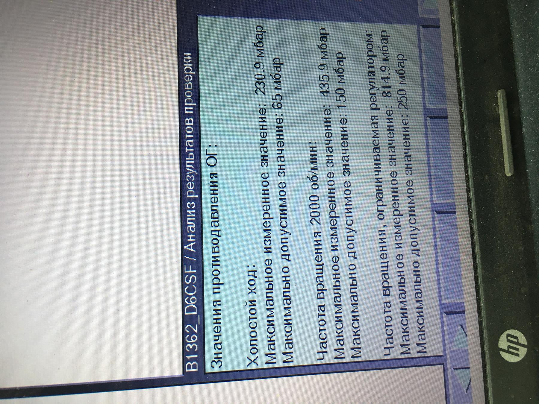

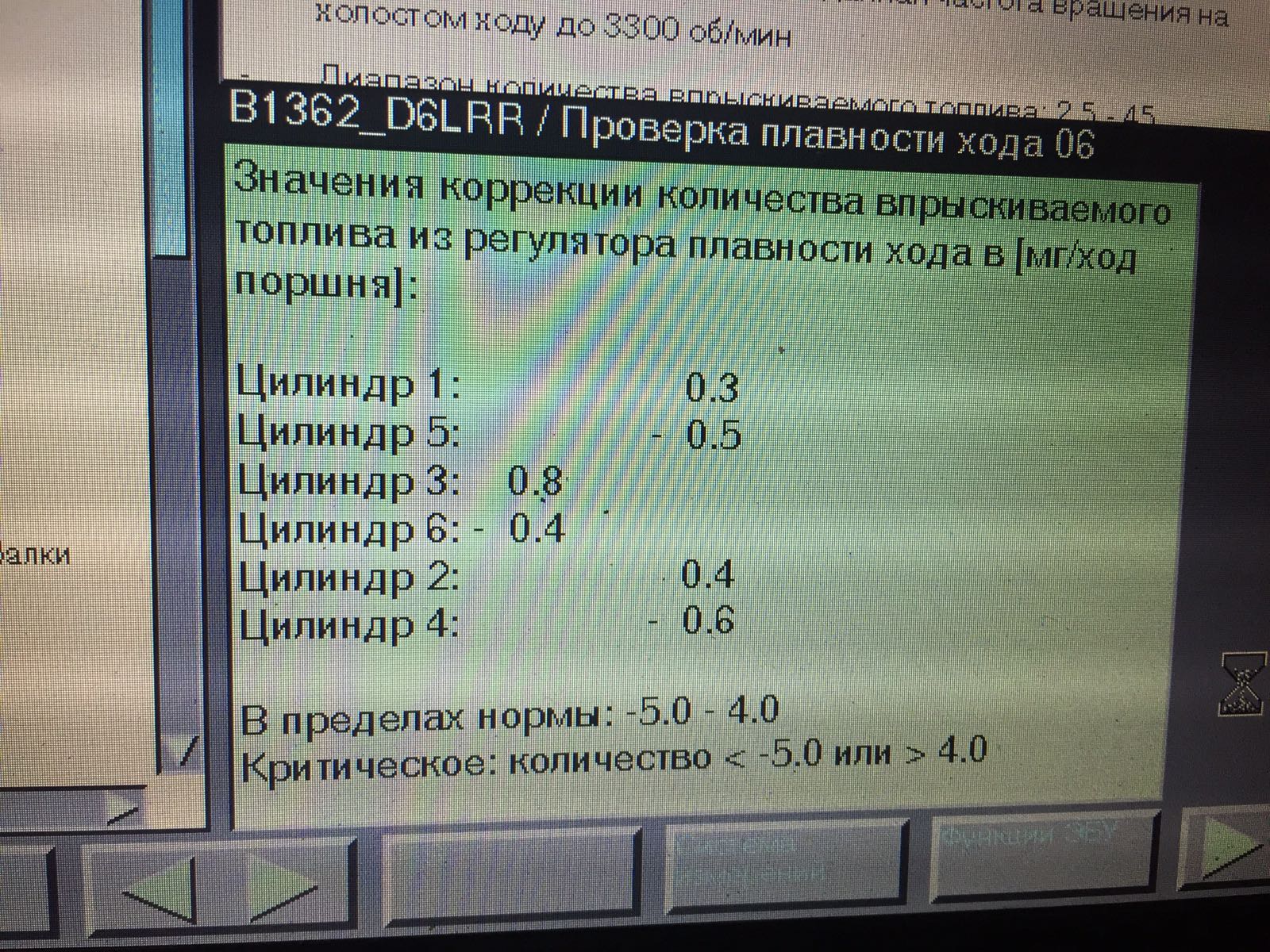

    Форсунки.
  13. AJlekcaHgp
    AJlekcaHgp Guest
    Все эти циферки очень часто не сходяться с действительностью.
    Например не герметичность, комп этого не показывает и т.д.
  14. Olrom
    Olrom Member
    5 янв 2005
    544
    24
    BiLatvia
    +1 Далеко не показатель:ok:
