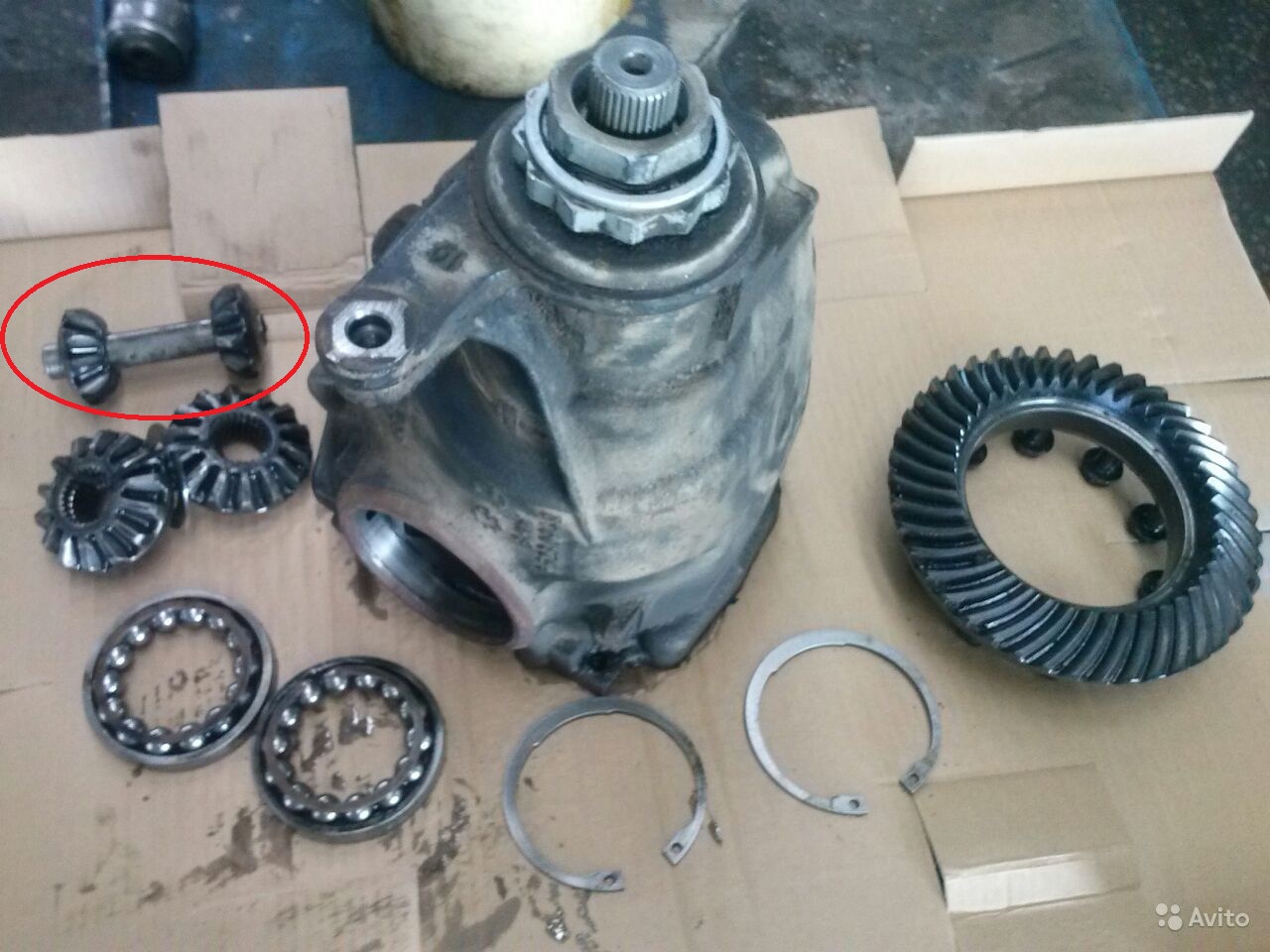

    На фото отмечен 188 элемент?
    Если найду, обязательно сообщу. Из всего, что ты перечислил, причиной скорее всего стало резкое ускорение.

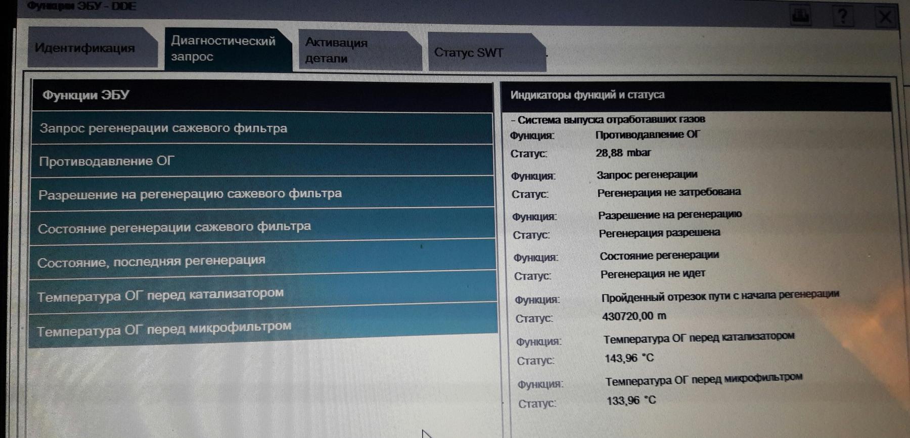

    Проверили регенерацию, последний раз запускалась 430км обратно, примерно тогда форсунки наверно и повесили ошибку в ДДЕ. Замерили противодавление – 28,88 мбар.
    Прогнали принудительно 2 регенерации по трассе(по 8-10 мин каждая), после чего противодавление упало на 6 мбар, снимок забыл сделать.

    А что со старым редуктором ? Не выбрасывай его

    Старый лежит в гараже, тебе он нужен? Могу привезти, посмотрите реально ли его сделать :hz:

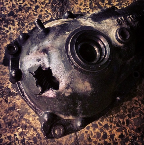

    п.с. вот как выглядел мой редуктор, которому реально настал пиз@ец:gigi: а твой, может пустит на дело. или на столик. :gigi:

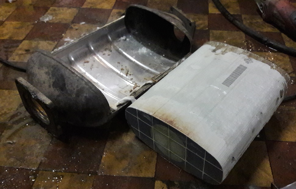

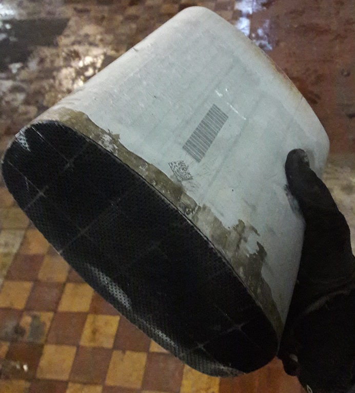

    1. Удален ДПФ, хотя по моему с виду он в отличном состоянии;

    В итоге расход никак не поменялся(средняя скорость 40км\ч!), как и предполагалось.
    Вот такие вот дела :hz:
