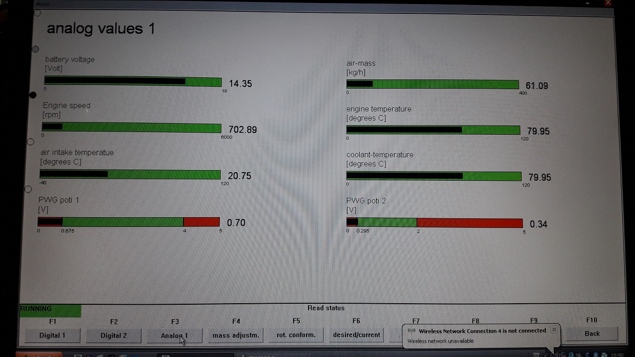

    А другая значит будет удачная? Чип +15% мощности. Для меня разумнее починить и ездить, только вот пока не получается устранить проблему.
    Возможно конечно, но тогда не понятен смысл всех этих диагностик и проверочных стендов, если по результатам все 6 форсунок в норме :so: К тому же, если не исправна 1-2 форсунки, то они сразу выделяются на фоне остальных рабочих форсунок. Не могут же работать одинаково хреново сразу все 6 форсунок и чтобы этого никто не смог обнаружить? :frozen:
    Какой литр, тут разница в 4 литра! Иксы на этих моторах в смешанном цикле потребляют 9-9.5 литра и это не фантастика.
    Подсосов воздуха нигде нет, проверяли.
    То есть высокий расход топлива это ерунда и за неисправность можно не считать?
    Я уже несколько раз писал, что езжу спокойно, а после замены редуктора, трогаюсь вообще как улитка.

    Я человек не суеверный, но машина явно заколдованная :doh:
    Около месяца обратно заменил оба термостата, еще на прошлой неделе при первых заморозках проверял температуру, стояла стабильно 90 градусов. Не знаю совпадение или нет, но после отключения ЕГР и ДПФ, теперь выше 80 не прогревается, просто звиздец а не машина.

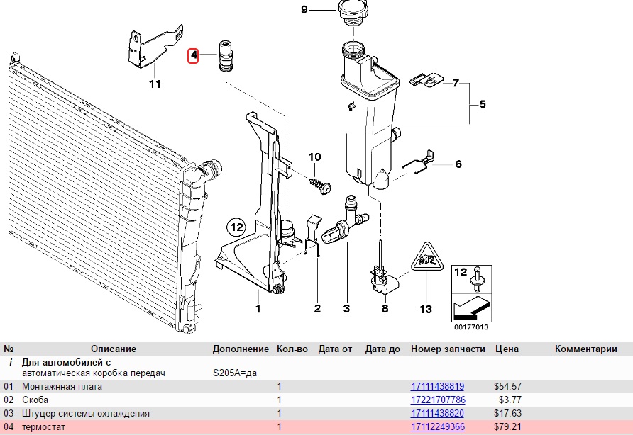

    У тебя имеется третий термостат, который выполняет две функции- до 80 градусов, быстрее нагревает масло, а после- поддерживает/охлаждает его. Бачек, где поплавок и радиатор имеют орогинальное решение.
    В той же Инпе, под параметрами коробки, увидеш показания температуры.

    Ок, завтра посмотрю температуру в коробке. То есть это может быть если вышел из строя термостат на коробку? Деталь номер 4?
