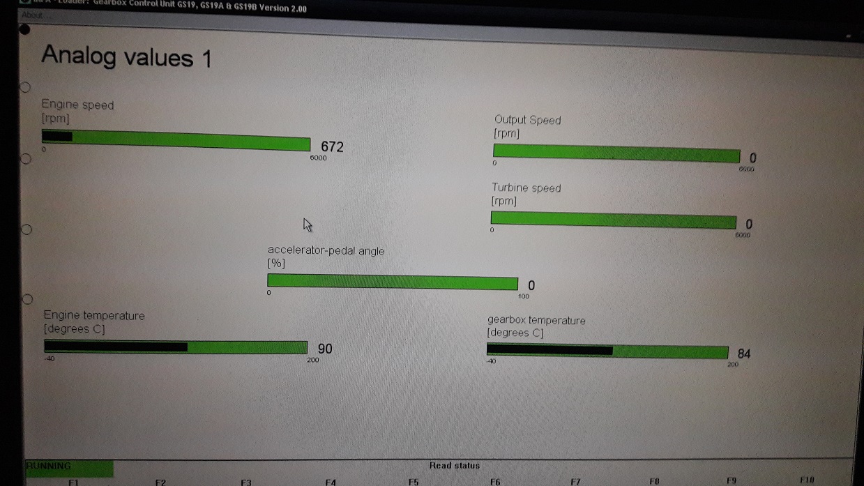

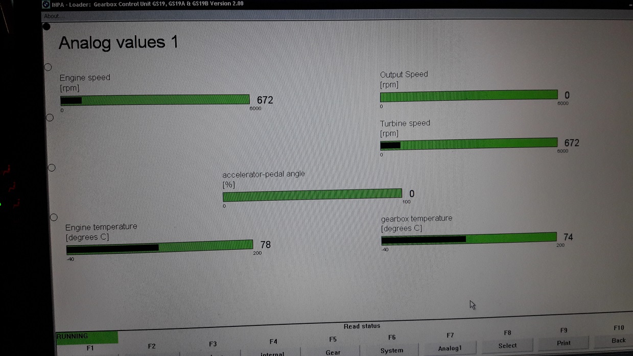

  5. Jerik
    Jerik Свой человек
    15 ноя 2007
    1,926
    64
    1. на холостых
    2. после движения
    Заказал БМВ термостат на АКПП, надеюсь проблема в нем.

  12. Jerik
    Jerik Свой человек
    15 ноя 2007
    1,926
    64
    Ну да, а у меня наоборот в движении 90, даже по городу, а постоишь на месте 5-7 минут и темп падает, мистика...
    Как это не идет? На сколько я знаю, там клапан электронно регулирует работу турбины?
