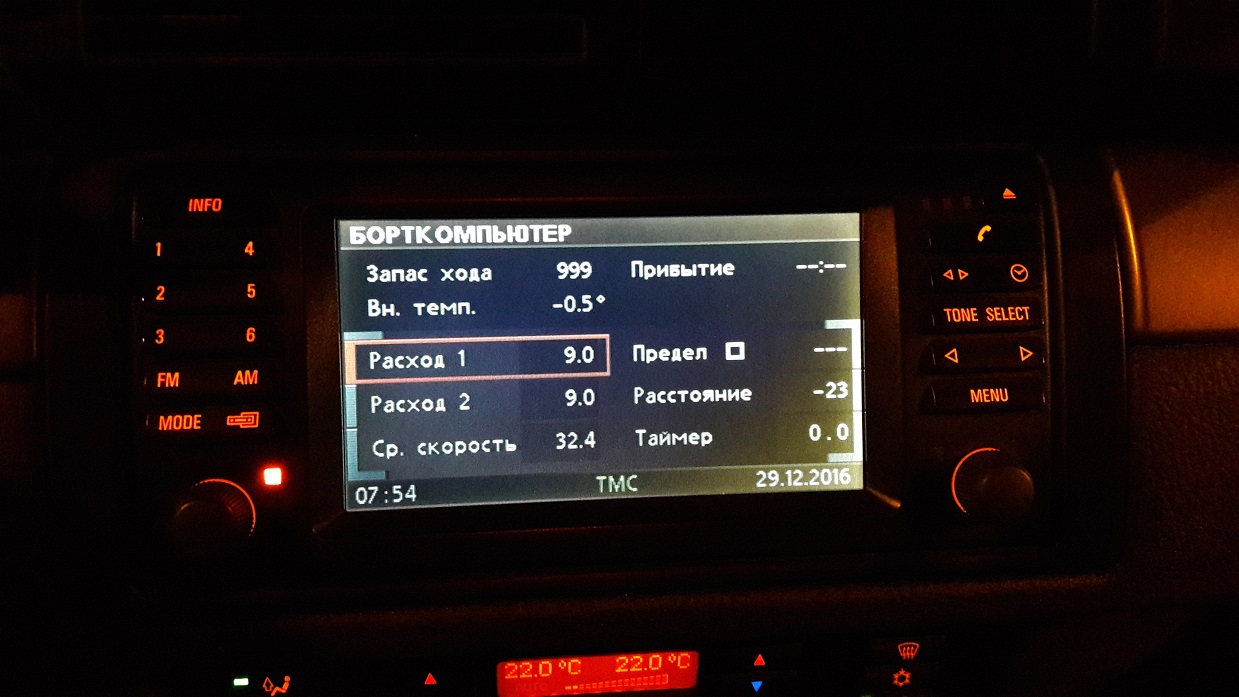

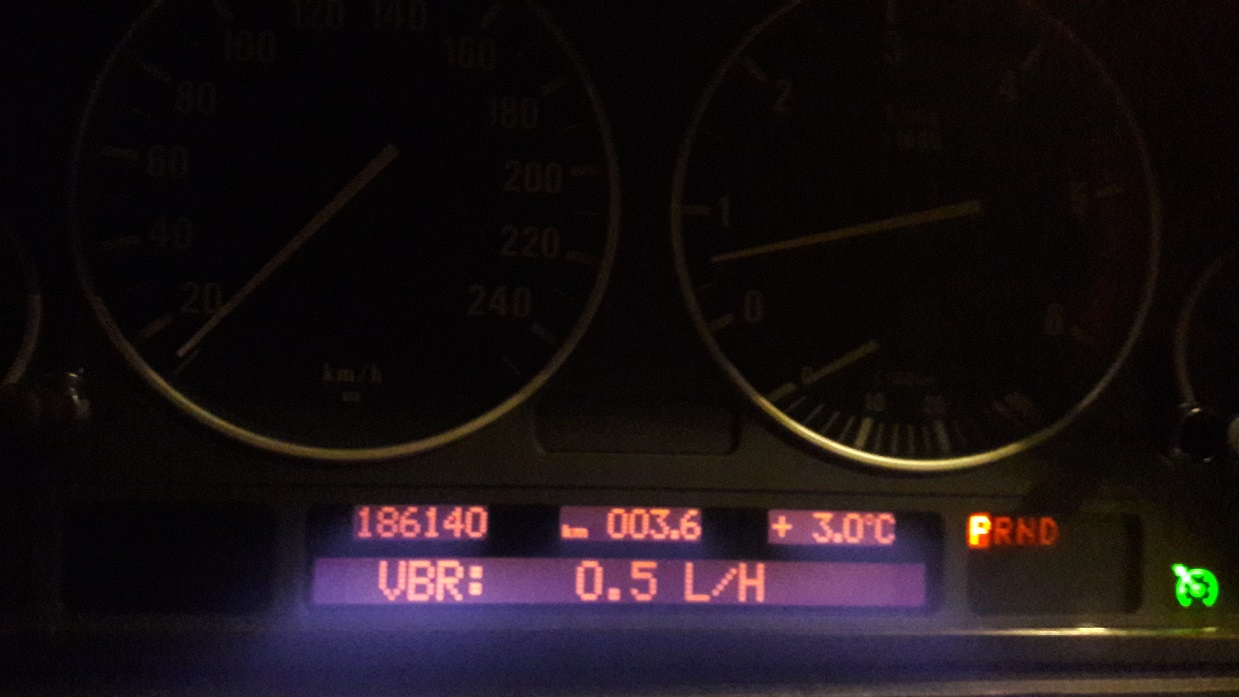

    Есть хорошие новости, проблему с расходом все-таки удалось устранить! :clap: А теперь немного о проделанном:

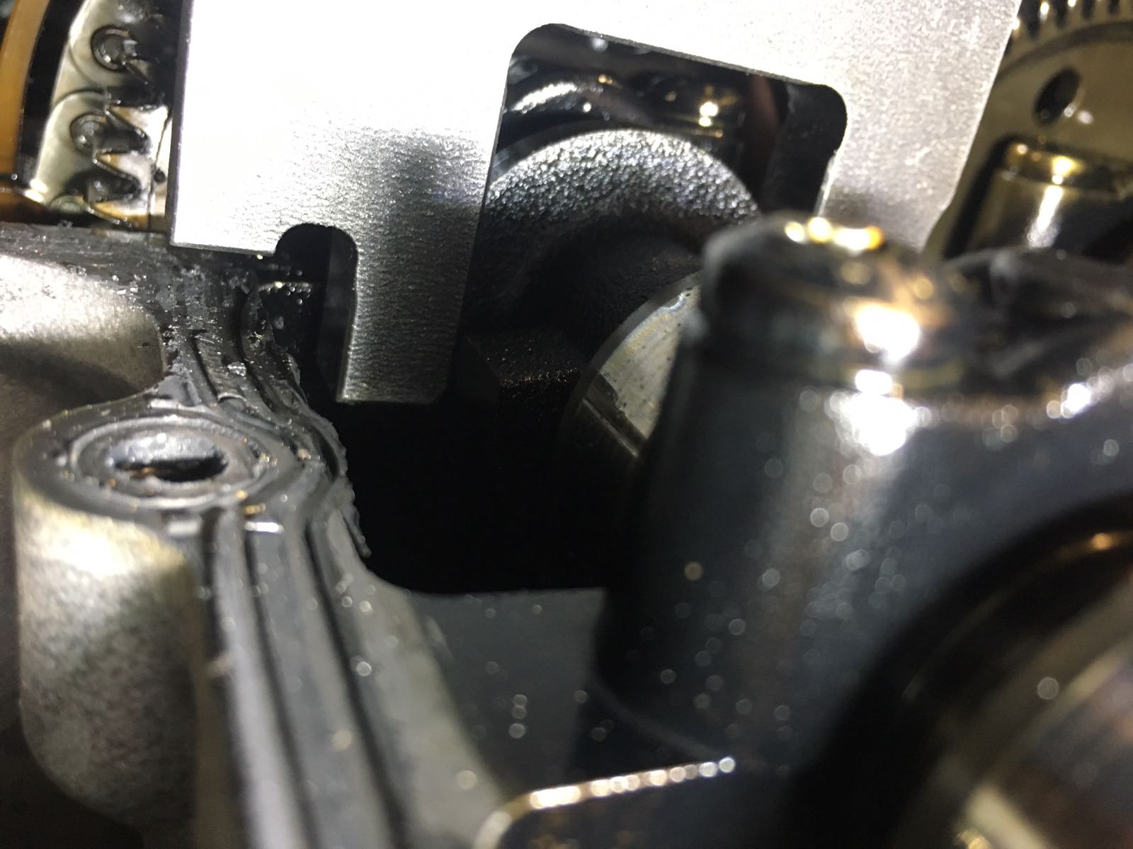

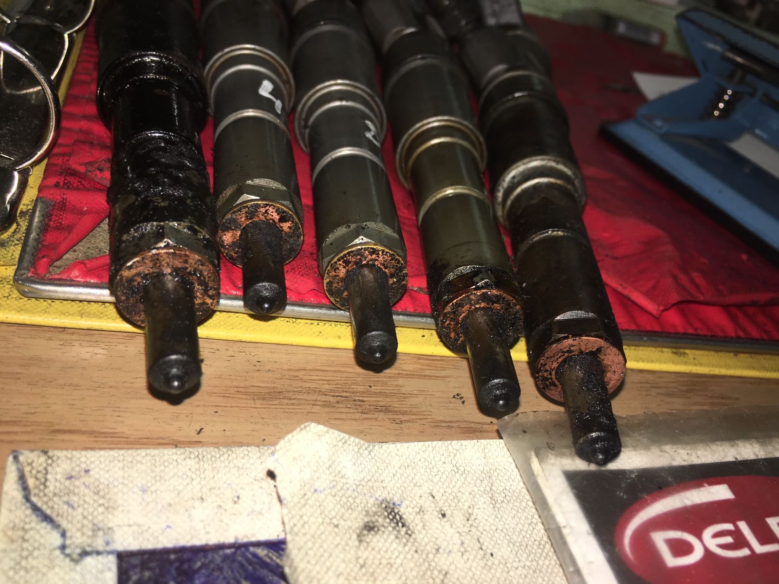

    Т.к. в одном из сервисов изначально был не совсем качественно проведен ремонт двигателя, я отогнал машину в другой(один из тех, что рекомендовали в этой теме). Мотор был повторно разобран! Замер компрессии - 26, выставлены валы, проверили на стенде форсунки - 2 поменяли. В результате мотор стал работать ровнее, но расход так и остался 13 литров.

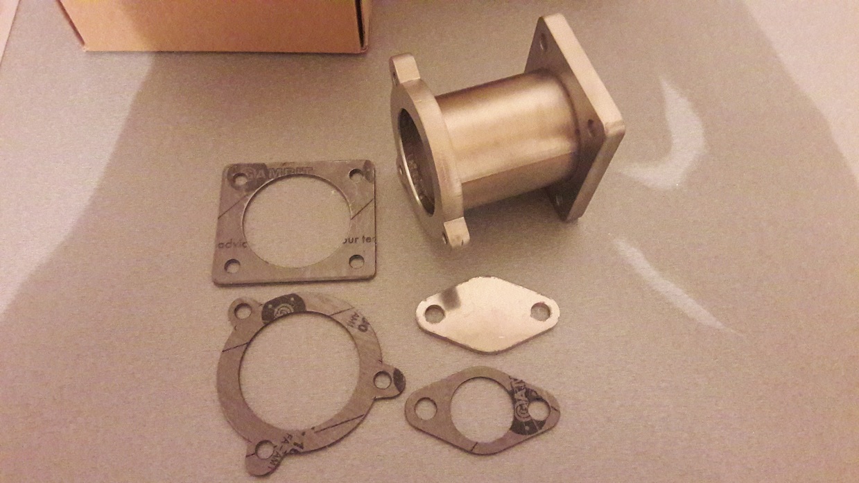

    После этого было решено удалить физически ЕГР, установив вместо него специальную заготовку. Расход снизился на 0.5л, это порадовало, но все равно было не существенно.

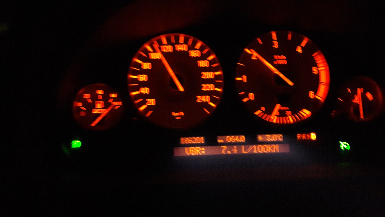

    Решающим фактором оказалась прошивка двигателя, как только обновили мозги на последнюю заводскую версию, сразу увидели результат на лицо! После чего внесли необходимые изменения связи с отсутствием ДПФ и ЕГР и вуаля :wink:
    Теперь цифры соответствуют паспортным данным, именно этого я и хотел добиться.

    Поподробнее про вот ту железяку

    Ты про заглушку ЕГР? На ebay полно таких китов, разных вариантов. PM

    Комп совпадает с реальным расходом? Как то интересно, почему на старой прошивке такая разница от заводских данных

    Комп совпадает с реальностью только после калибровки, которую никто не делает, и редко кто умеет. Причём это возможно сделать прямо с приборки

    Совпадает с погрешностью +-0.1мл. Дело в том, что не известно, лазил кто то в мозги до меня или нет, но когда машина была куплена, почти сразу были внесены изменения в родную прошивку и это ничего не поменяло, возможно комп поймал глюка естественным путем - любая электроника имеет свойство глючить на ровном месте, к примеру те же телефоны... Идеи обновиться на заводскую прошивку на тот момент у меня не было, в поэтому и полезли в мотор, благо там тоже было что пофиксить.
