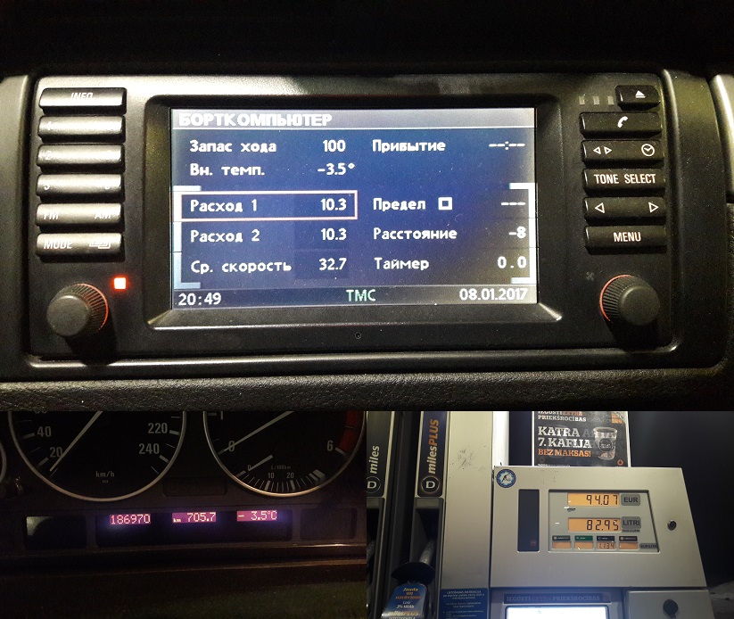

    На тему точности фактического расхода, цифр на мониторе и необходимости калибровки через приборку.
    Пробег 706км, ушло 83 литра, реальный расход = 11,8л. То есть разница с компом - 1,5 литра на 100км, НО на сколько я знаю, в расчете расхода, компьютер не учитывает потребление топлива автономным обогревателем? Лично в моём режиме вабасто в среднем работает 5 раз на 100км и если учесть, что за 1 цикл он потребляем около 300мл топлива, то отсюда и выходит разница между компом и фактом. В теплое время года, по идее этой разницы, быть не должно.
