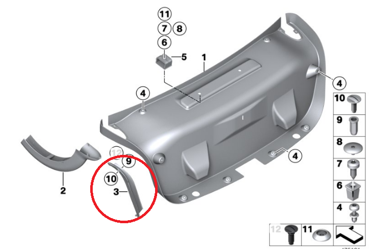

    Ну сам посмотри 51497453334, не думаю что тут требуется доработка таких деталей))
  2. Muxa
    9,327
    1,820
    Вроде не требуется. Мне кажется, что это как-то связано вот с этим:
    "NoS - No Stock!
    Запчасти нет на складе, выпускается только на заказ, срок исполнения большой."
  3. Che
    Когда заказывал - приехала в течении недели..
  4. Muxa
    9,327
    1,820
    Поинтересуйся, что они тебе тогда продали под этим номером :)
  5. Che
    хз, номера все сходились, на деталях так же были все значки BMW и F30.
    Допилил накладки и поставил, хрен с них возьмешь, особенно при условии что все общение на немецком с ними.

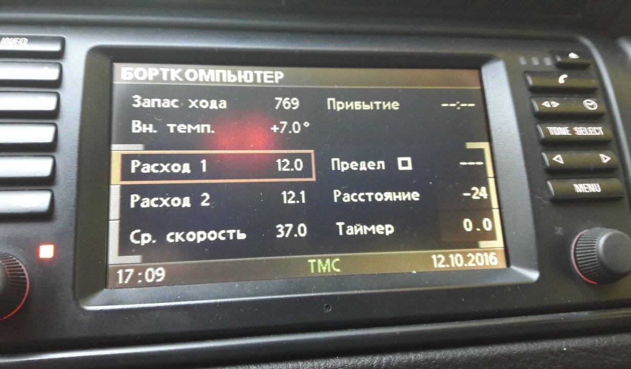

    Нормальный? У меня средняя 38 и расход показывает такой же 11.5! А разница расхода при скорости 28 и 38 существенная, литра на 2 как минимум.
    #17 Пост, ты проехал 582км и Рейндж еще на 786км - КОСМОС :pray:
    Я залил полный бак(рейндж 800), Рига - Олаине - Саласпилс - Лигатне - Рига, накатал 300км, остаток 60л в баке... 10-11 по трассам, как не крути.
    п.с. у тебя стрелка температуры завалена в право или мне показалось?
  7. pivovar
    pivovar Guest
    При среднем 38кмч, думаю 12 литров будет многовато.

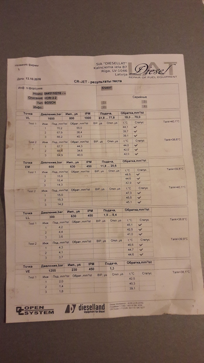

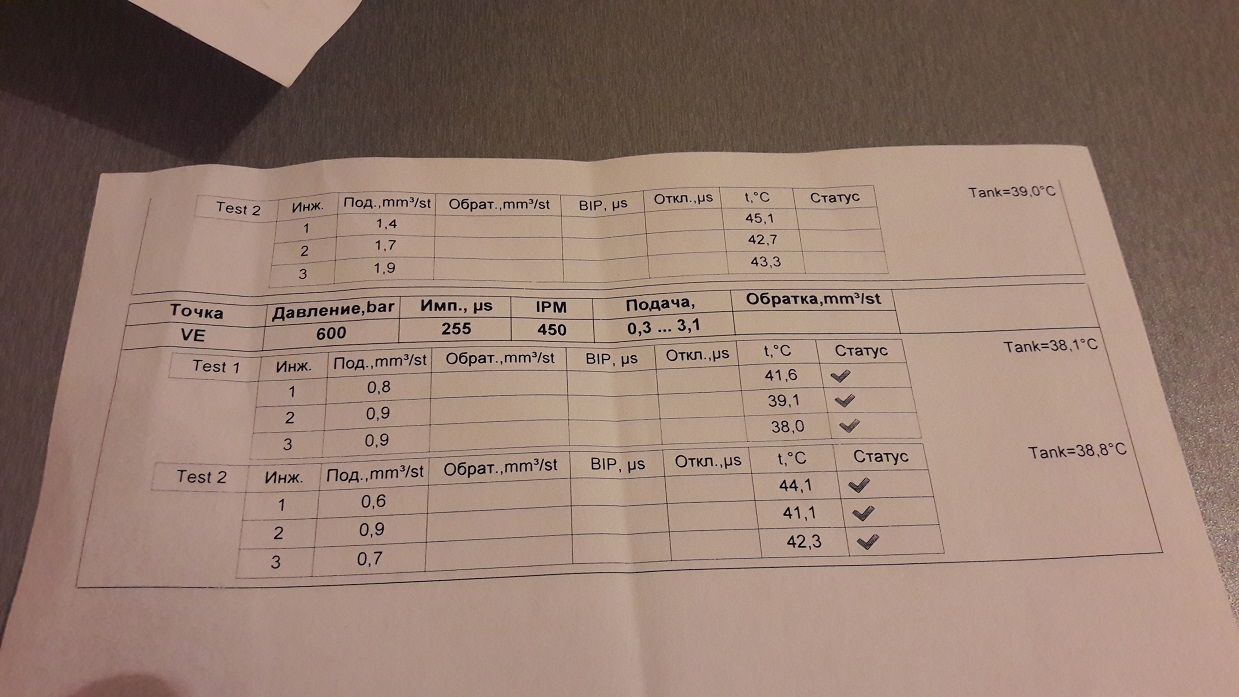

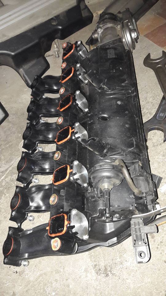

    Проделал небольшое обслуживание икса:
    - Поменяно масло и все фильтра
    - Заменены свечи с блоком
    - Заглушки заслонок в коллекторе
    - Проверка форсунок на стенде
    К сожалению причина кроется в чем то другом, расход не изменился. Следующий шаг - удаление ДПФ, ЕГР и чип. Это последнее, что приходит в голову. :hz:
    Визуально на коллекторе, заслонках и ЕГР минимальное количество сажи, в принципе всё чисто.
    Небольшой фото отчет.

    Мой икс ниже на фото. Тормоза не клинят, форсунки только что проверили на стенде, вот воздухомер другой еще не пробовал, но машина валит и диагностика никаких отклонений не показала. Просто загадка века, что с расходом не пойму :zloi:

    4 - в настройках компа есть значение, отвечающее за расчет расхода, оно выставляется в зависимости от оборотов колеса. Ты уверен что фактический расход близок к тому, что ты видишь на экране? Возможно, настройки сбиты, или установлены под колеса R17
  17. Jerik
    Jerik Свой человек
    15 ноя 2007
    1,926
    64
    1. Термостаты поменяны, Акп не буксует, ЕГР чистый, ошибок и отклонений нет. Что значит основной?
    2. Прошивку проверили, все заводское
    3. МАФ - ок, заменю на неделе
    4. С завода шла на 19х дисках, значение в меню 1000. По факту на 90 литров в смешанном режиме проехал 750км = 12литров, совпадение с компом 100%.
