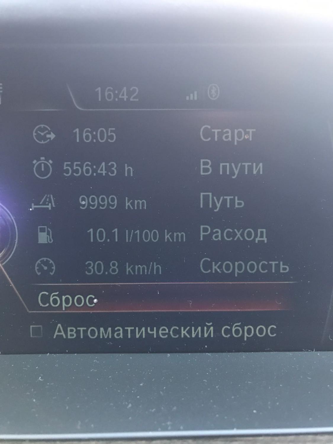

    Ярик, как раз тебе сфоткал, помнишь я тебе говорил, что у меня средний что-то в районе 6,5 должен быть, по пасспорту:green:

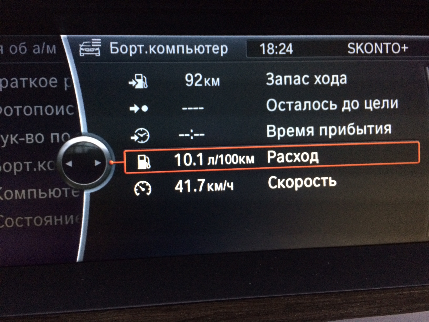

    Попросил сейчас товарища сфоткать, у него такая же машина))
    Не знаю честно говоря, что тебе и посоветовать...

    Накатом едет хорошо, катиться до последнего, супорта все холодные, ничего не греется и не воняет.
    Могу с уверенностью сказать, что стиль езды у меня боле чем спокойный и как я уже говорил, проблема прекрасно видна, когда едешь на круизе 110 и при этом расход 10-11 литров.
    Разница средней скорости 10км\ч! У него город - 10л всё норм, а у тебя должно быть около 8ки.
