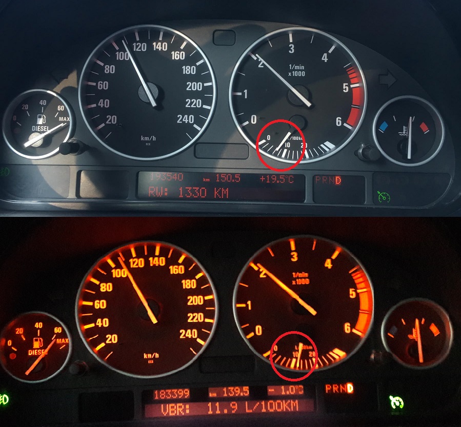

    Может на форуме есть люди, готовые помоч в поиске проблемы? Или посоветуйте компетентного мастера к кому обратиться. Буду крайне благодарен.

    Глупый вопрос. А развал ты не проверял?
  6. Андрюха*
    А расход откалиброван?

    AJlekcaHgp Guest
    Это ты проехал от полного бака 150км и стрелка так упала?

    Не проверял, ибо резину не ест, машину не кидает, к тому же развал на моментальный расход уж точно не влияет :wink:
    В меню выставлено 1000 с завода, монитор на сколько я знаю берет инфу с приборки, а фактический расход полностью соответствует расчетному.
    Приборка обнулилась когда скидывали клему, но там было всего 80 км, поэтому по факту ушло ~28 литров на 230км.
    Специалист сильно сказано, просто мой мастер разводит руками, а я настроен найти причину, только вот профессия у меня не та :ivf:

    Ja govoru po opitu gruzovih avto ;
    Na gruzovih kak na holostih pokazivaet skazem tak ne 2.8 litra v chas ,a 3.1 litra v chas ,i
    na 100km nacinaet kusat 35 vmesto 32 po banu vot problemu i nado iskat i 90% forsunki ;
    Rashod momentalnij na gruzovihh toze vise pokazivaet ;
    Vot cerez 10-20000 km zadimit ; Nu i plusom dolzna huze tjanut nagruzennoi.
    U legkovih dumaju 1 v 1 princip.

    Это понятно, только вот откуда ты взял что 1 форсунка +0.3 и 2е по +0.6?

    S kompa gruzovika na nem v normalnom rezime 2.8 v chas ,s nacalom problem +0.3 i vihodit 3.1 komp tak i pokazivaet;
    Realno po opitu. Sdohsie dve forsunki +0.6 budet ;

    После реставрации 4-х форсунок расход упал на 0.5 литра.
