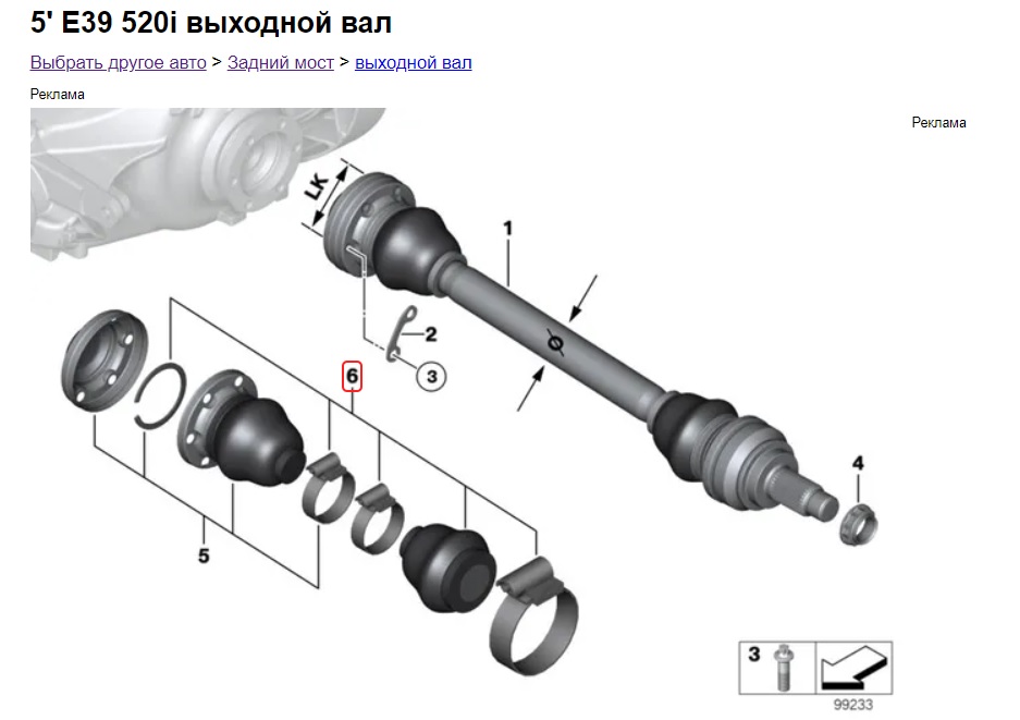

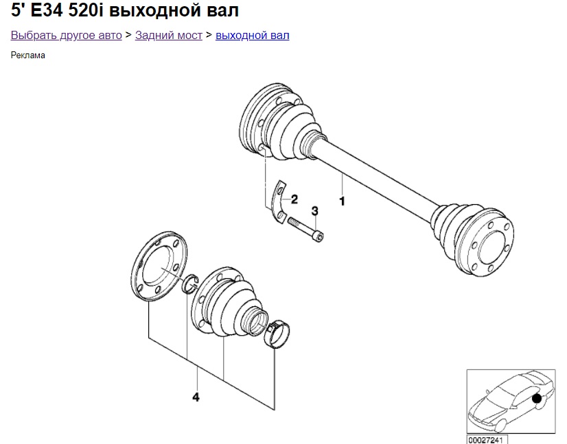

    Полуось начала издавать стрёмные звуки при старте и появился осевой люфт. Надо заменить, но на ней написано Е39 520 маркером. На Е34, думаю, будет сложно найти. От Е39 проще, но по ЕТК они по разному выглядят. Вопрос: подходит от Е39 на Е34 или нет?
  15. Norge
    Norge Well-Known Member
    21 май 2011
    1,356
    251
    Bmw rezerves dalas
    конечно нет
  16. Andrey45
    12,595
    1,597
    И кто же написал на полуоси Е39? Скорее работник с соседнего шрота. Он параллельно подрабатывал в радужном клубе охранником.
