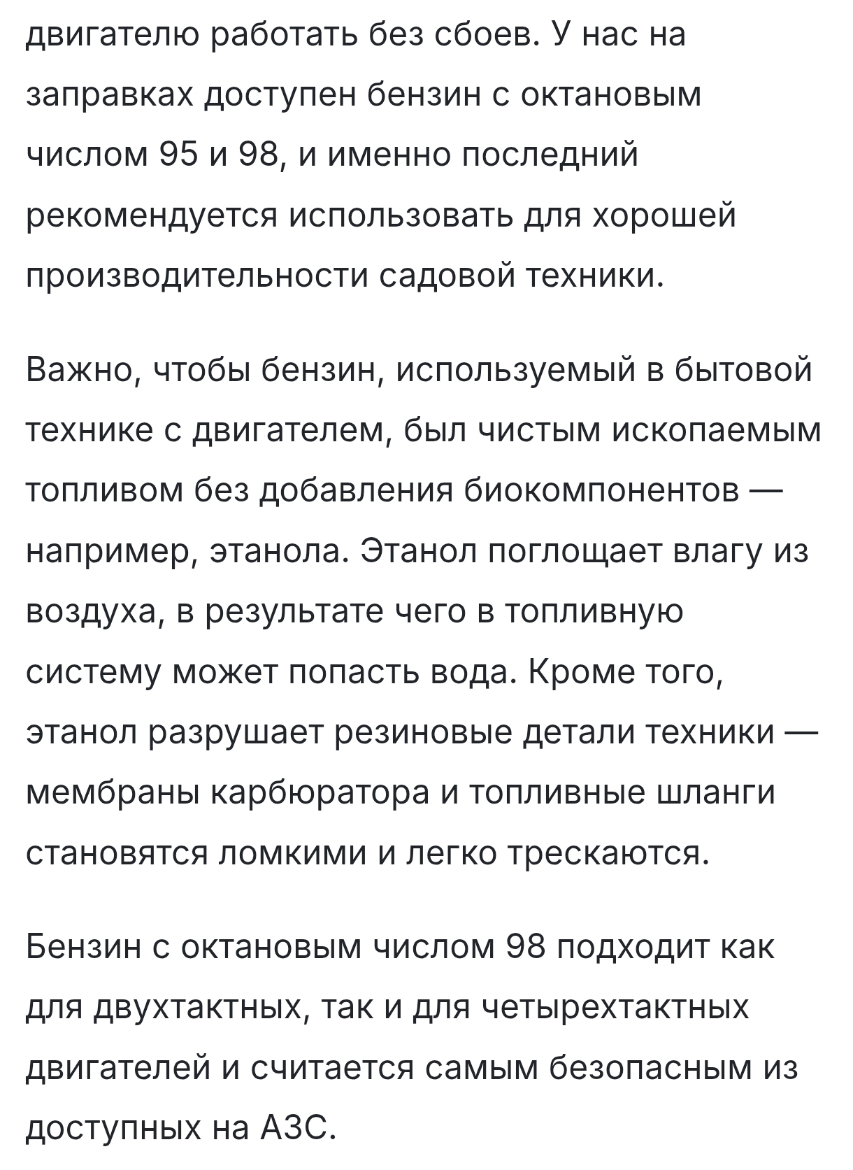

    После 95 замучался заводить снегоуборочную машину в начале зимы и до этого весной газонокосилку. Топливо на Статике покупал. В карбураторах слизь, похожая на сопли.
  10. Mackie
    5,475
    1,279
    https://rus.delfi.lv/domsad/3787000...anennyh-mifa-ob-obsluzhivanii-sadovoy-tehniki

    Проверь герметичность бака, летучие смеси испаряются. Не оставляй наполненные баки в межсезонье.
  15. Mackie
    5,475
    1,279
    Причём тут повышение октана, если речь про добавленный спирт. 95-ый E10, 98-ой E5. Найдешь 95-ый Е5 - лей его.
    gutta нравится это.
  16. Уругнек
    4,594
    867
    Я думал в контексте присадок повышающих октан, когда бодяжат на нефтебазах, а это оказывается биоэтанол.. ну тогда да, как вариант.

    Старый бензин скорее уже сгорел на Стуре. В баке Вирши. На подъёмнике Хонда одноцилиндровая. В качестве фильтра в баке сетка была. Одна заправка на Статике и сетку залепило. Намертво. Снять на объекте не получилось. Ножом порезал сетку и снаружи повесил фильтр от китайского квадрика. Клиентов предупреждаю-заливать любое топливо кроме Статика.
    Перед Бикерами у соседей одолжил генератор. Заправил ещё на Тресте. Через пару месяцев звонок с истерикой: -Ты что в бак залил?! Там и в карбюраторе какая-то чёрная субстанция.
    Говорят в технику, которую долго не используешь, надо в бензин консервант добавлять. Купил Ликви Моли. Но так и не залил.
