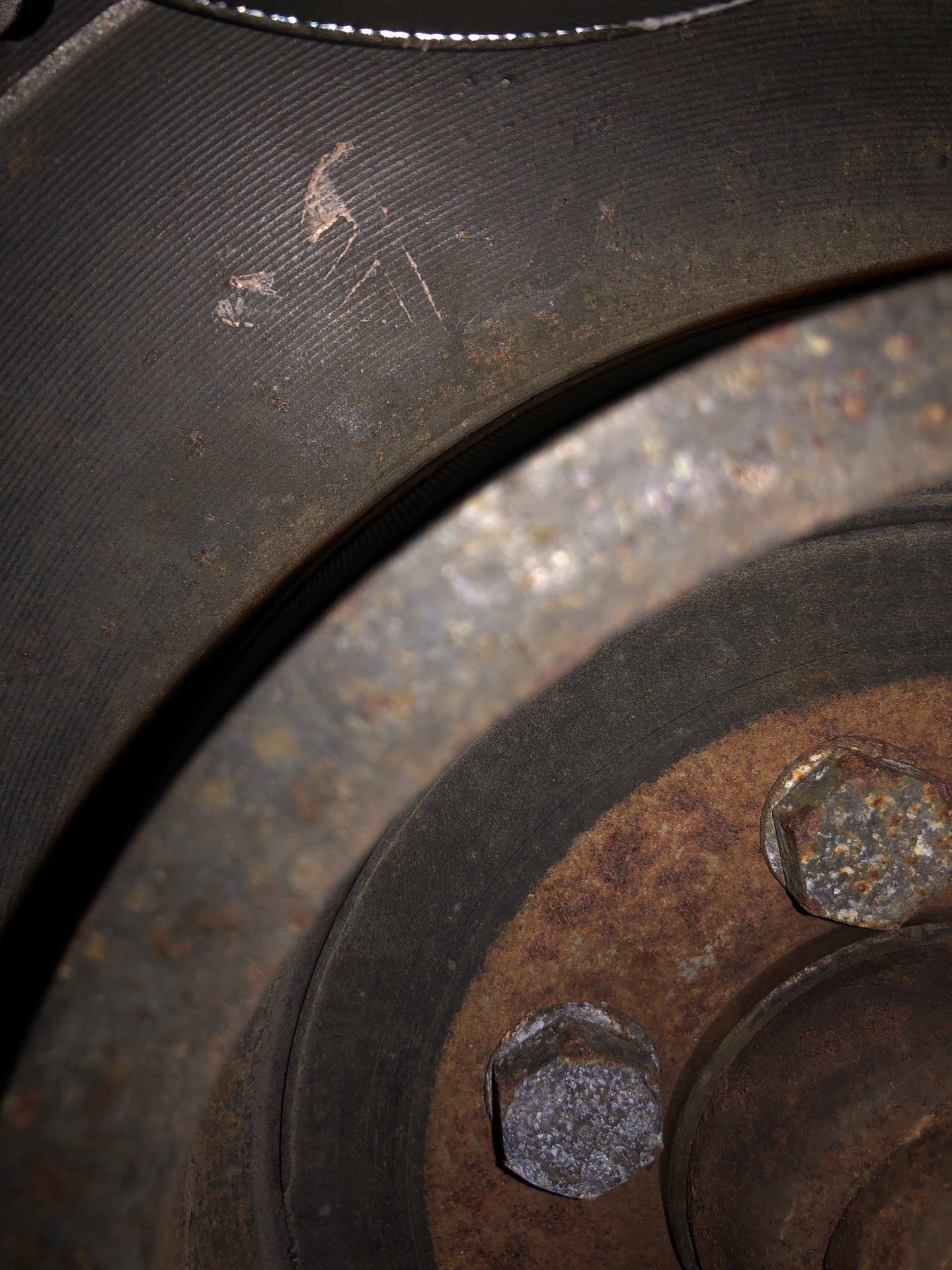

    Поставили INPA. Спасибо nightracer! По всякому попробывал подключится. Не подключается. Высказали мысль что может быть порван демфер шкифа и из-за него на больших оборотах будут колебания и датчик колена будет давать не правильные показания. Посмотрел. Похоже что порван.
    П.С. Я знаю что если ты сказал INPA не прочитает значит не прочитает! Но шнурок куплен, надо проверить. :haha:
