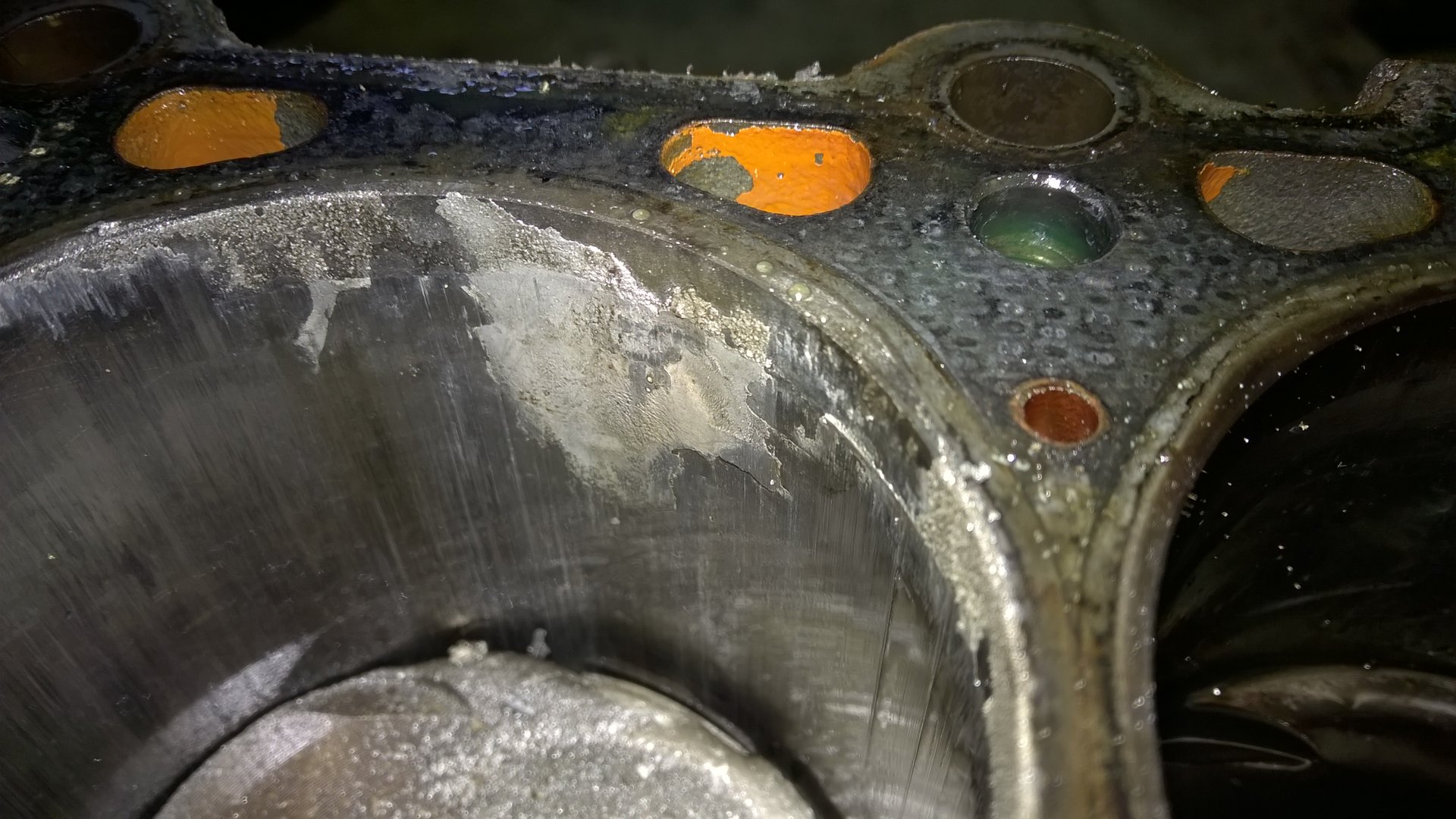

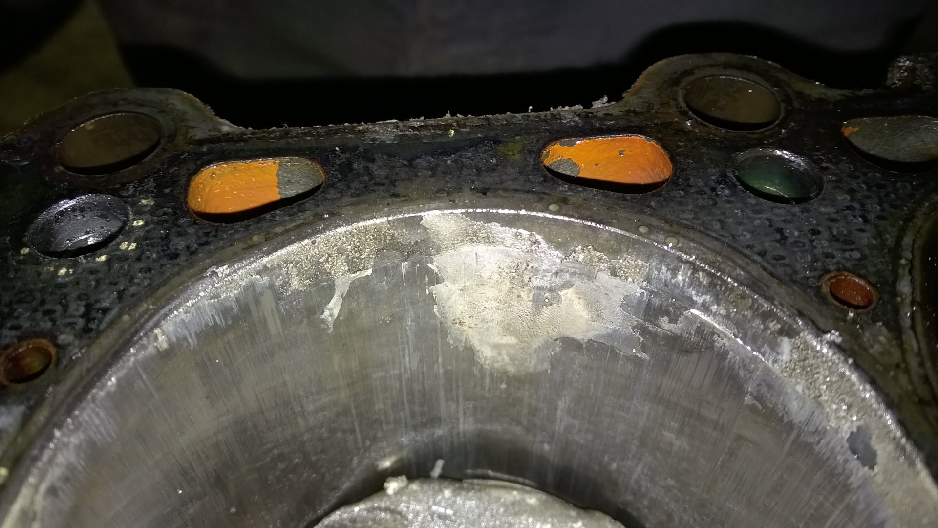

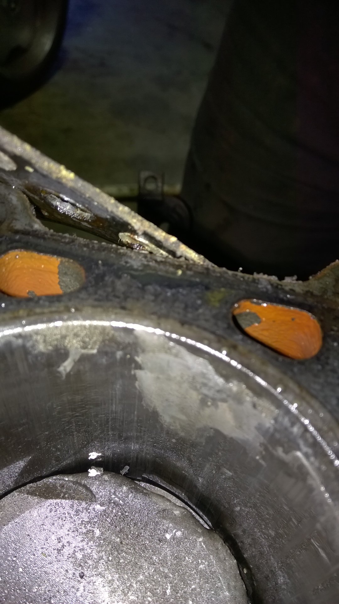

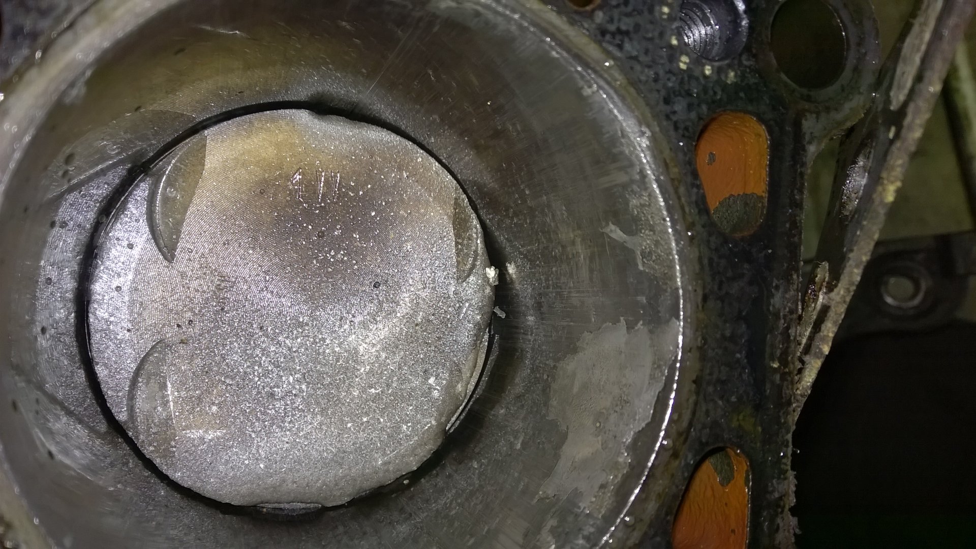

    И главный виновник торжества! Второй поршень. Так и не поймёшь: или свеча кончилась из-за поршня или поршень от электрода свечи.
    Поршень разрушен. Стенка цилиндра, такое чувство, покрыта алюминием от поршня. Интересно это можно снять хоном?

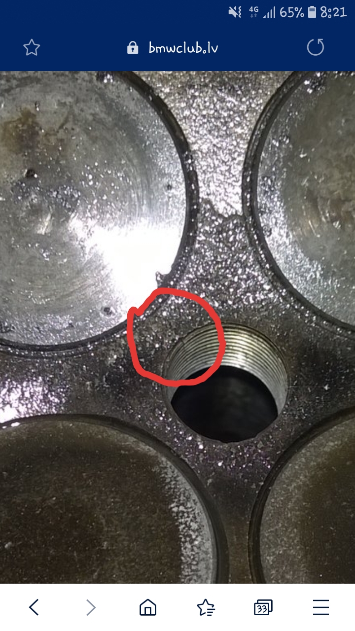

  2. Андрюха*
    Как ты определил что голова целая? На глаз?
    Марио63 нравится это.

    407
    Промерь остальные цилиндры, может нефиг уже и со вторым заморачиваться.
    А голову полюбому на шлифовку/опрессовку, такое явление вокруг свечей не редко у м50/52 и обычно не мешает, но голова уже не целая.

    прогарел поршень, нечего удивительного для полунадутого м50. Можешь смело искать новый двиг

    Может не материал искать, а охлаждение добавлять? Хотя бы масла.
  6. Andrey45
    12,569
    1,584
    С головой понятно полная ревизия. Что промерять в остальных цилиндрах?

  8. аndzhi
    аndzhi Свой человек
    18 фев 2009
    2,860
    407
    Померять диаметр на момент износа, к тому что может не стоит заморачиваться с ремонтом 2ого цилиндра, уж довольно сильно ему досталось.
    Суй туда следующий, газуй дальше.

  17. Andrey45
    12,569
    1,584
    Мастер посмотрел и сказал что цилиндру конец. Можно загильзовать только один цилиндр, проверив остальные. Но, по результату, самое логичное взять двигатель.
