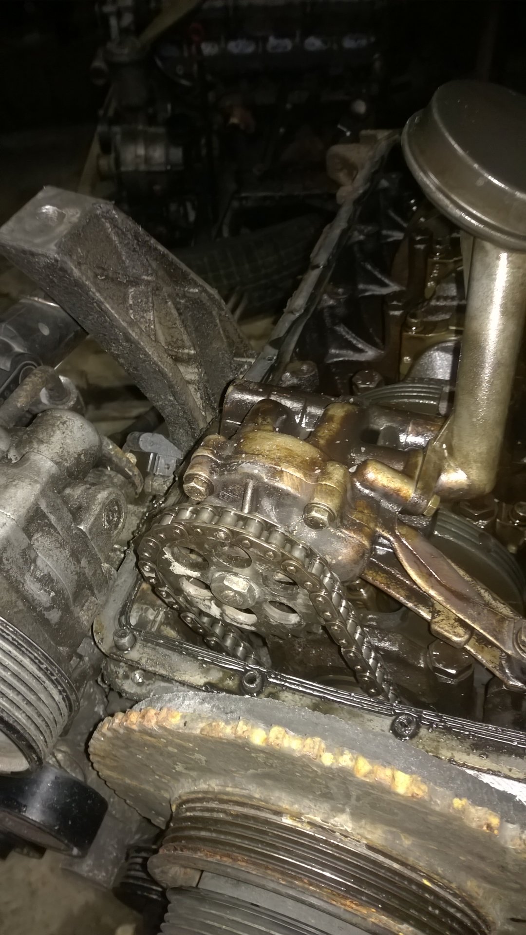

    Как снять масляный насос? Открутил- цепь мешает. Попытался открутить гайку на оси шестеренки. Туго шла. Открутил гайковертом. Шестерёнка болтается но гайка до конца не откручивается. Что-то не так делаю или сломал? Может резьба левая, но насечек на гранях не наблюдается?
  6. gutta
    gutta Well-Known Member
    24 апр 2010
    1,849
    378
    Там резьба левая.

    с какого ни как не обозначено? Замена отменяется. На новом движке в маслоприемнике было много кусков металла. Решил поставить от своего. Видно не судьба. Так как правильно насос снимать?
  10. gutta
    24 апр 2010
    1,849
    378
    Открутитт гацюйку ,снять звезду с цепью, снять насос.

  11. аndzhi
    аndzhi Свой человек
    18 фев 2009
    2,860
    407
    На шестиренке нету стрелочки "по часовой" и надписи "losen"?
