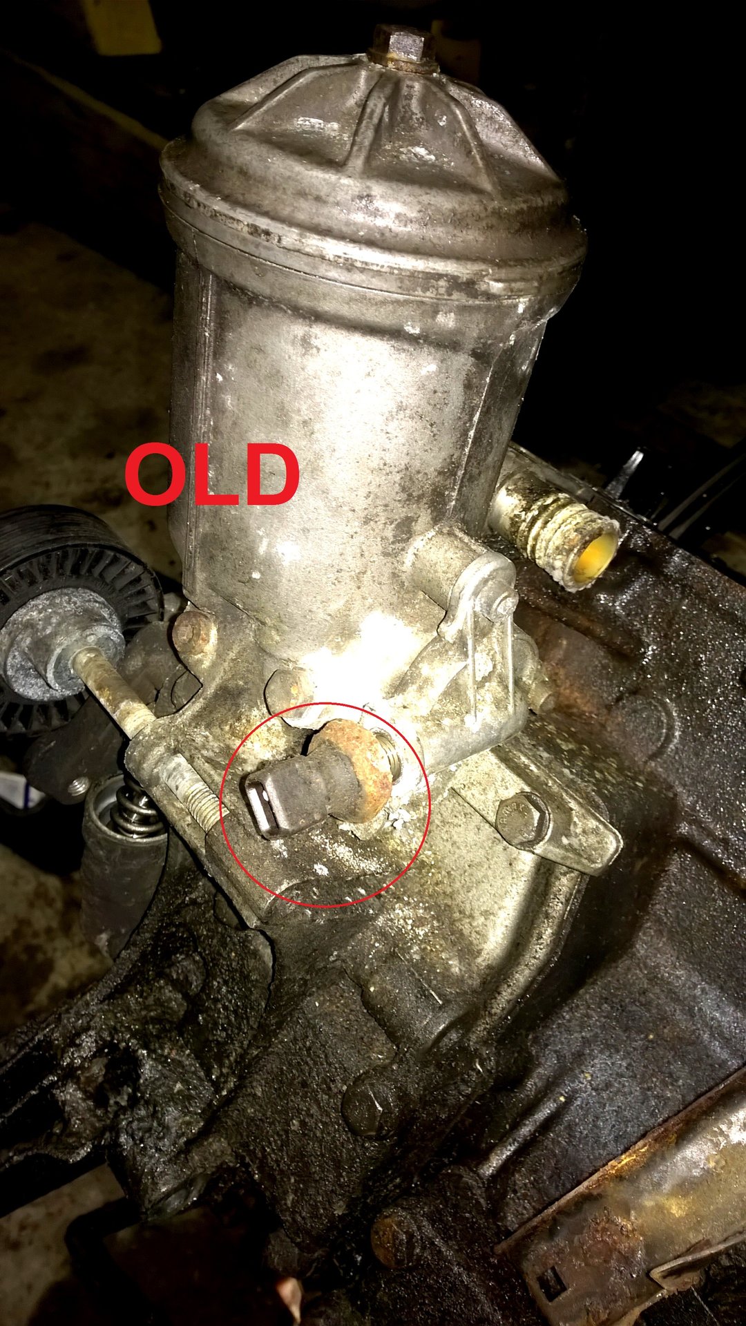

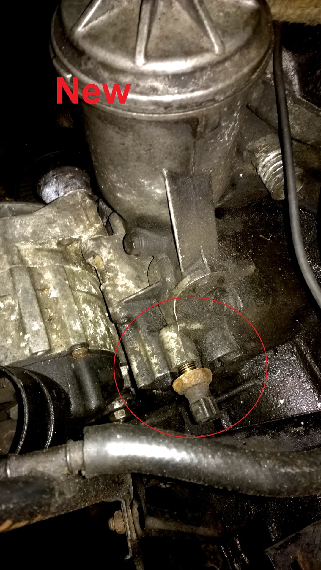

    Перевинчивал датчики со старого двигателя на новый. Обнаружилось отличие масляных стаканов. Выключатель индикатора давления масла на старом установлен в другом месте. На новом он будет корректно работать?

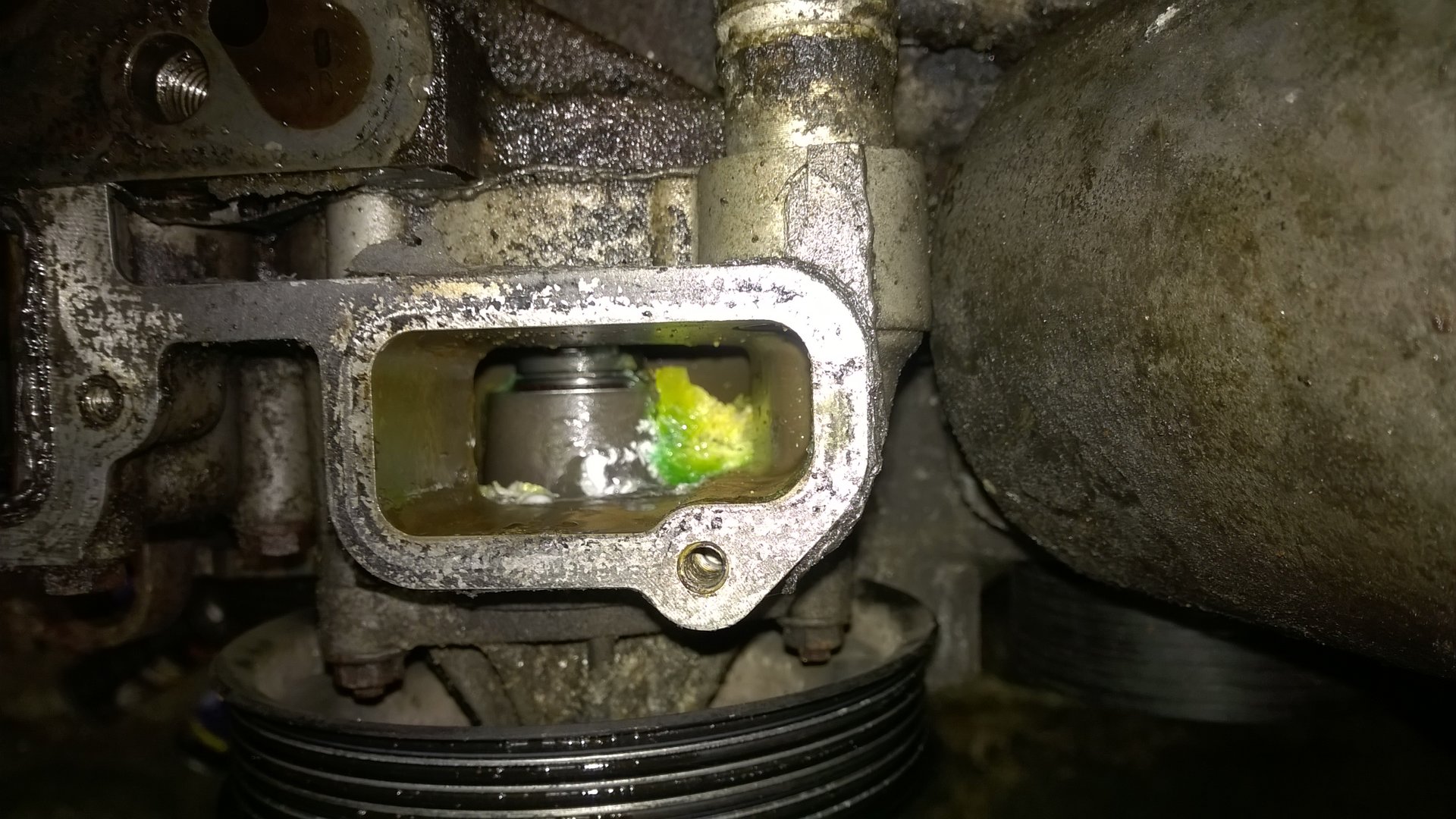

    1,597
    Заглянул в старый блок в районе помпы. Зелёное желе. Похоже антифриз. Что заливать?
  6. Andrey45
    12,587
    1,597

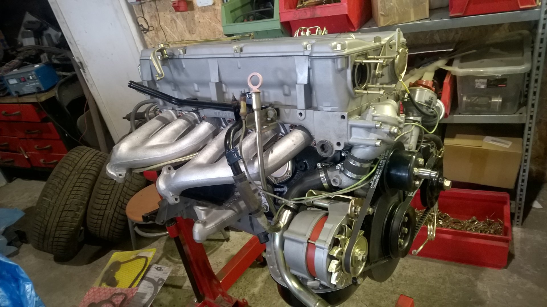

    П.С. Только не надо рассказывать что двигатель должен выглядить так:
  7. WSM
    6,503
    Сначала посмотрел картинку и уже хотел начать аплодировать и только потом прочитал подпись с ней :lol:
    Oleg нравится это.
  8. Andrey45
    12,587
    1,597
    По этой картинке расскажу позже. Там серьезный проект.

    Так какой антифриз заливать?
    Опыт не пропьёшь!
    iks нравится это.
  17. Paparazzy
    45,332
    2,464
    обычный, зелёный.
  18. AxiLe
    9,242
    1,430
    Синий концентрат заливай, оригинал или HEPU.
    Andrey45 нравится это.
  19. Andrey45
    12,587
    1,597
    Как раз обычный ярко зелёный Пилот заливал. Желе из него.
