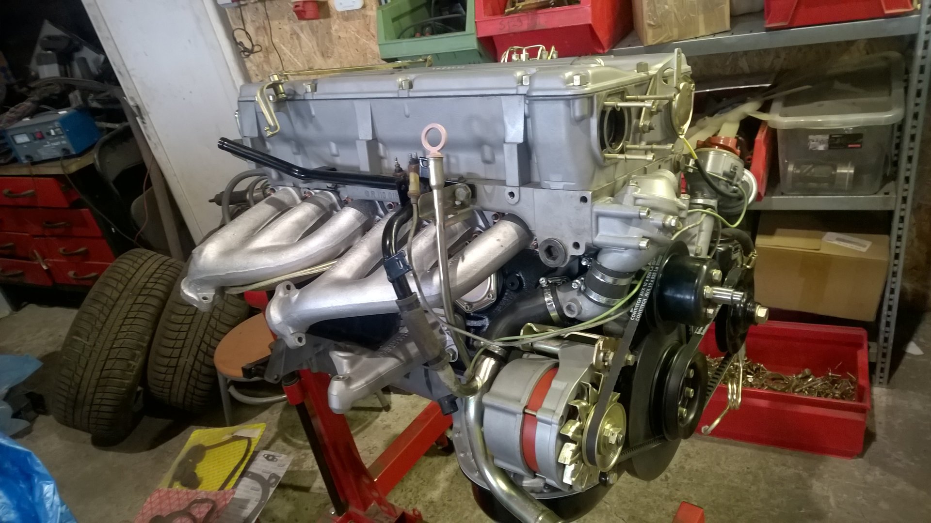

    Купил прокладки на выпускной коллектор. Большие которые на штаны. Посмотрел старые - такие же. Залезли только после удара молотком через головку. Коллектор от 2.8 М52 больше в диаметре? Толк будет от замены? По ЕТК на М50 В20 и В25 коллектора выпускные одинаковые.

    171
    У Тебя там ремонт идёт не детский... ты прокладки молотком забиваешь , я не понял

    407
    Коллектора у м52, не важно 2.0, 2.5 или 2.8 железевые, в отличии от чугуневых от м50, и хз как там с пропускной способносьтю но у них уже вид хотябы человеческий.

    Так нэ лизе!
    так кто его видет?! Вон на двигателе выше всё на показ. Не знаю чем покрыть. Краска со временем все равно облезет. Думал керамикой, говорят пористая и ржа вылезет. Термолента не вариант. Чем покрыть выпускной коллектор чтобы по жизни чёрный был?
  12. AxiLe
    9,238
    1,421
    Обмотай его спец муфтой для глушаков. Будет хорошо красиво. Правда не бюджетно.

    Экран сделай из алюминевых термозащиты которая на днище стоит.

    Надо на этот двигатель. Близко к оригиналу и ни какого колхоза.

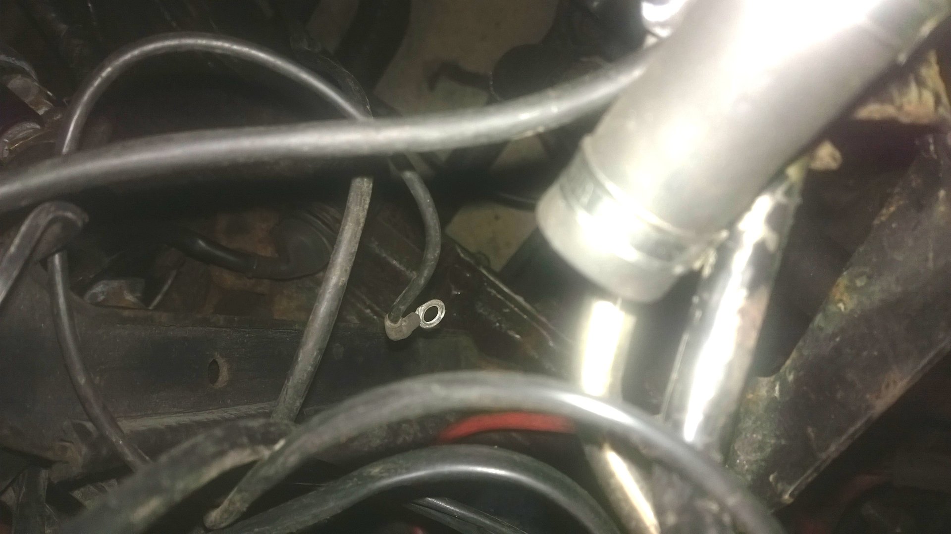

    Ктобы мог подумать что штекера на проводке двигателя одинаковые. Не подписал пришлось долго разбираться что куда. Один так и остался свобобным. Возможно на кондишку. Ампутирована. И остался контакт. Не придумал куда его. На стартер и генератор по одному такому прикрутил.

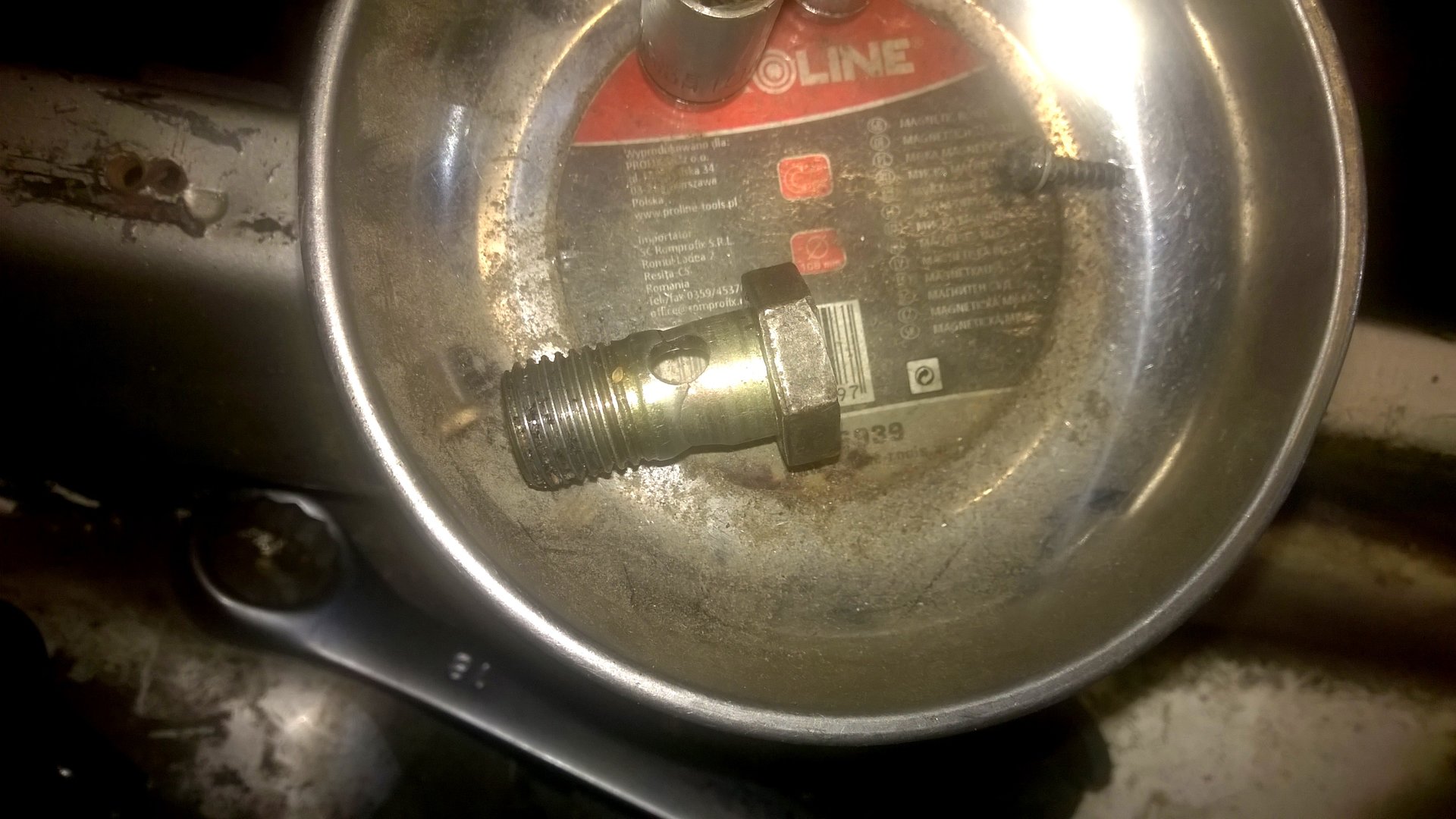

    Куплю болт крепления шланга на насосе гидроусилителя. Какой-то он не прочный оказался.:green:

    Болты в любом гидросканде или ханзафлексе.
