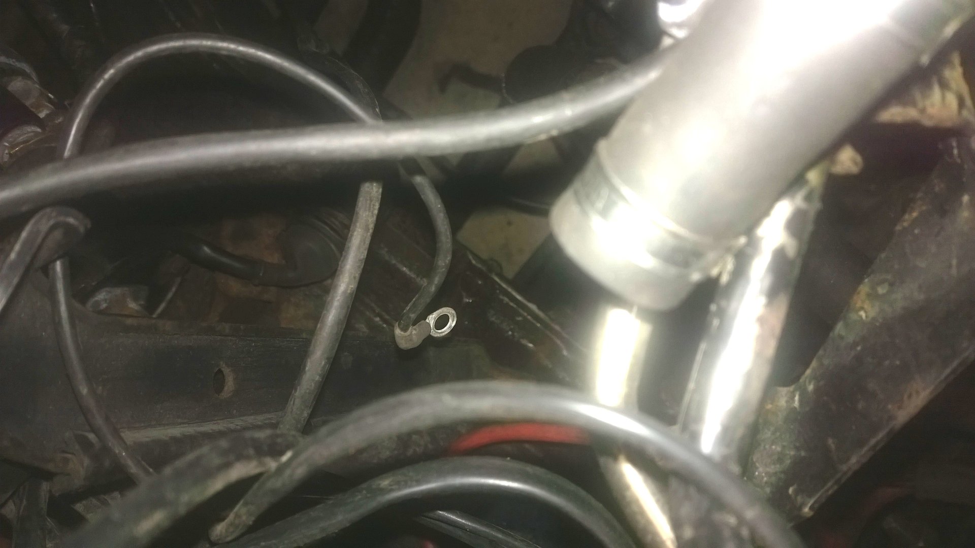

    На генератор приходит ТРИ провода. Точнее четыре-плюс от генератора соединяется с плюсом стартера. На стартере снизу обнаружил свободный контакт. Ещё одна клема маленькая свободная осталась на стартере. Она вроде к кондишке относится.

    Стартер 4 провода (два + - гайка 13, тонкий провод гайка на 10 и еще один тонкий гайка на 8) генератор 2 провода + на 13 и индикатор на 10

    Так чего раньше промолчал? Висящий не при делах провод расстраивал.

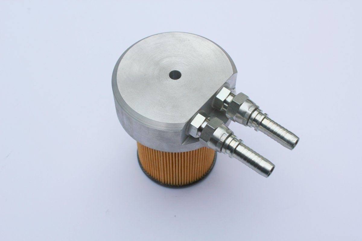

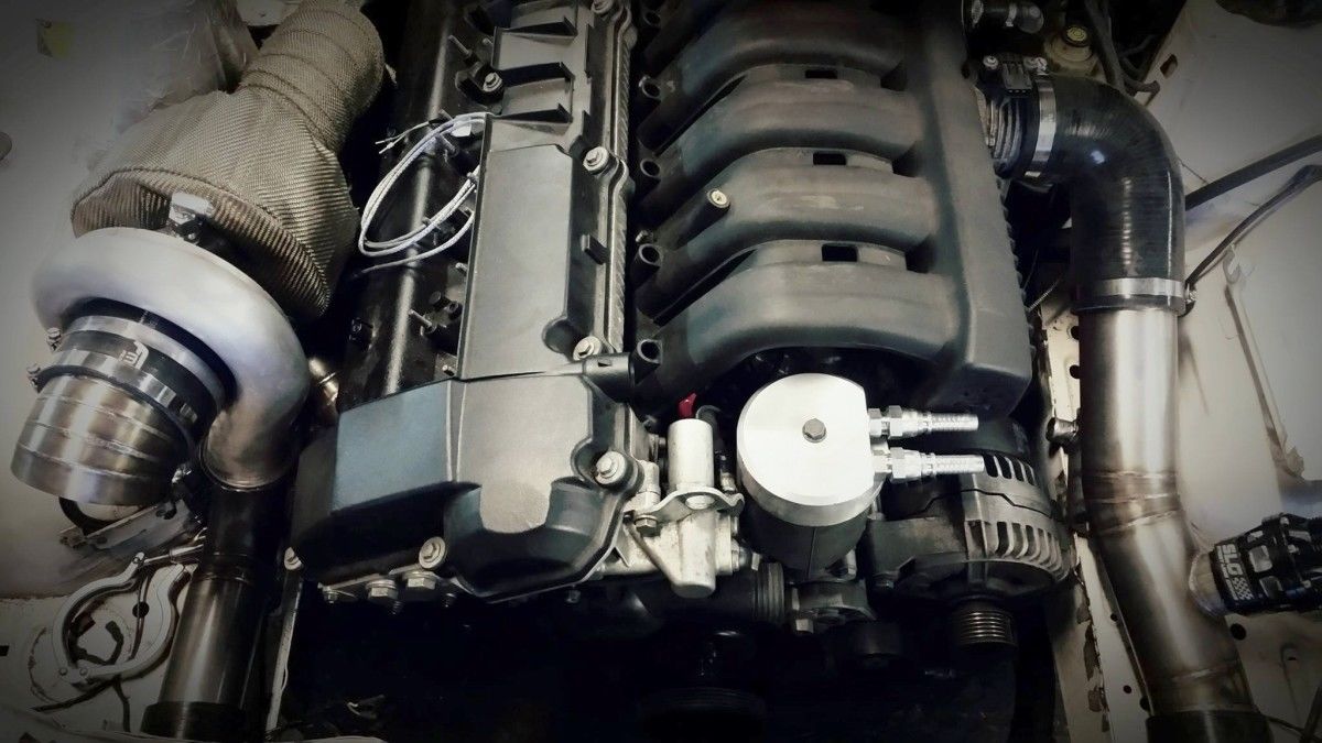

    Как делается дополнительное охлаждение масла двигателя?
  19. gutta
    gutta Well-Known Member
    24 апр 2010
    1,849
    378
    Самый правельный и грамотный вариант это маслостакан от s50/S54
