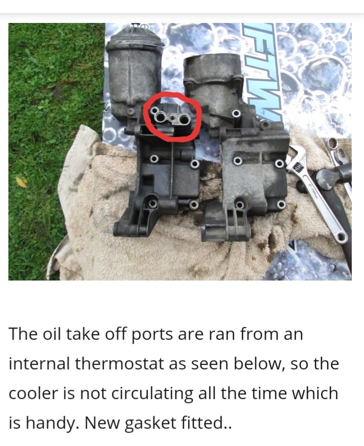

    Очень не понятно как это работает.
    1. Что делать при замене, где брать фьльтрующий элемент? Или он остается "родной"?
    2. Эта шайба запускает все масло идущее на фильтр (или из фильтра, не важно) в холодидьник, без каких либо термостатов? Т.е. прогреваться оно тоже будет дольше и потом уже горячее всю дорогу гонять через холодильник?!
    Имхо безпонтовая железка.

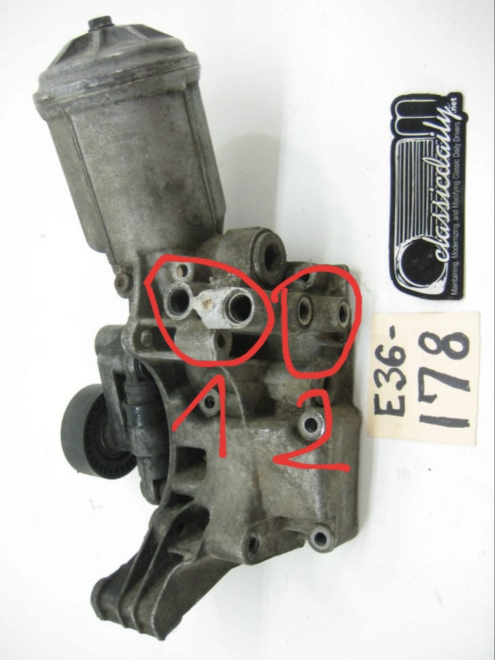

    Они есть с термостатом. На радиатор фильтрованное масло идёт. Умельцы из Белоруссии с дополнительным выходом на турбину замутили.

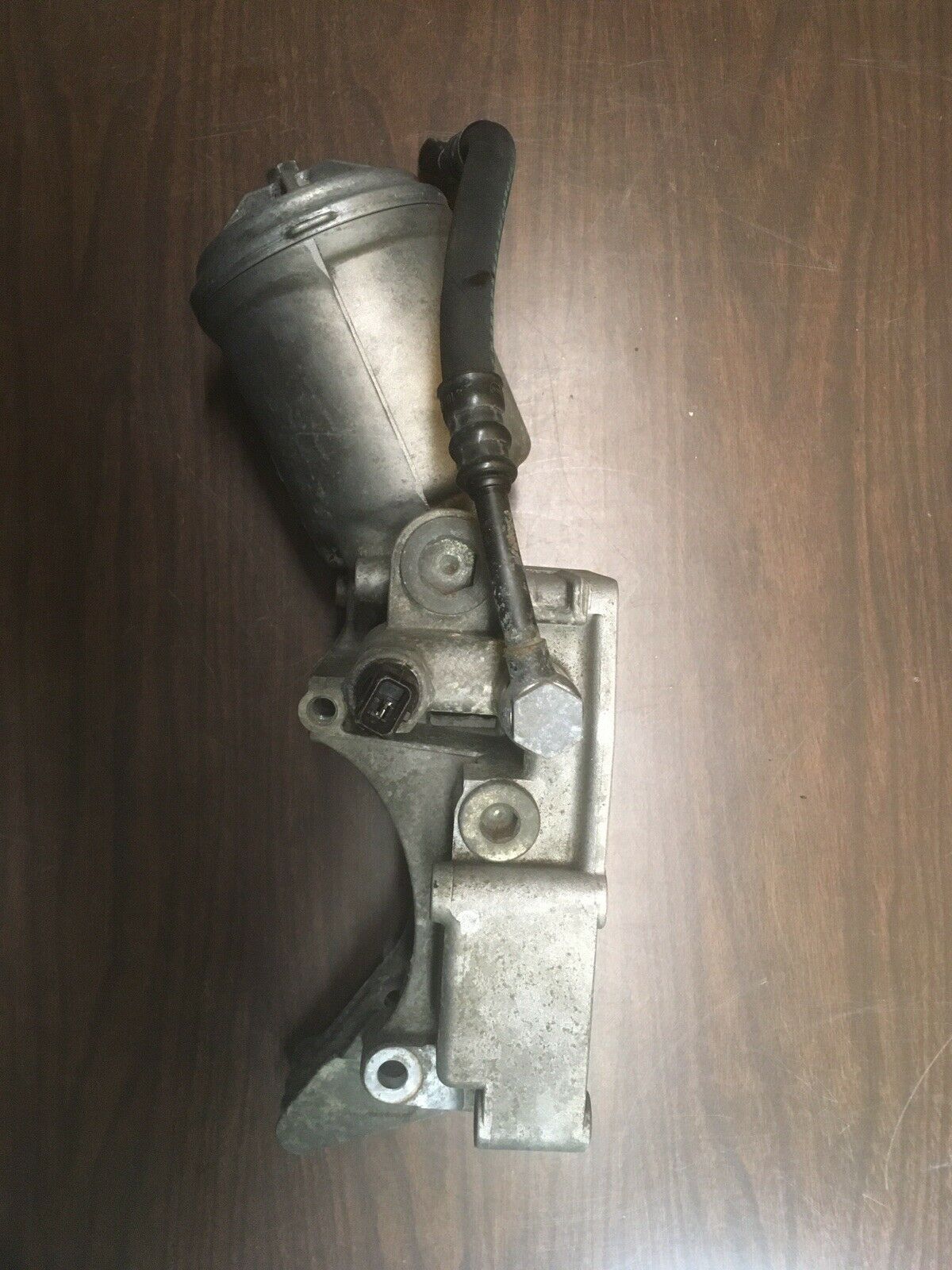

    Стакан от S50 такой? Шланг выходит один. Где второй?
  3. аndzhi
    аndzhi Свой человек
    18 фев 2009
    2,861
    На картинке шланг для ваноса

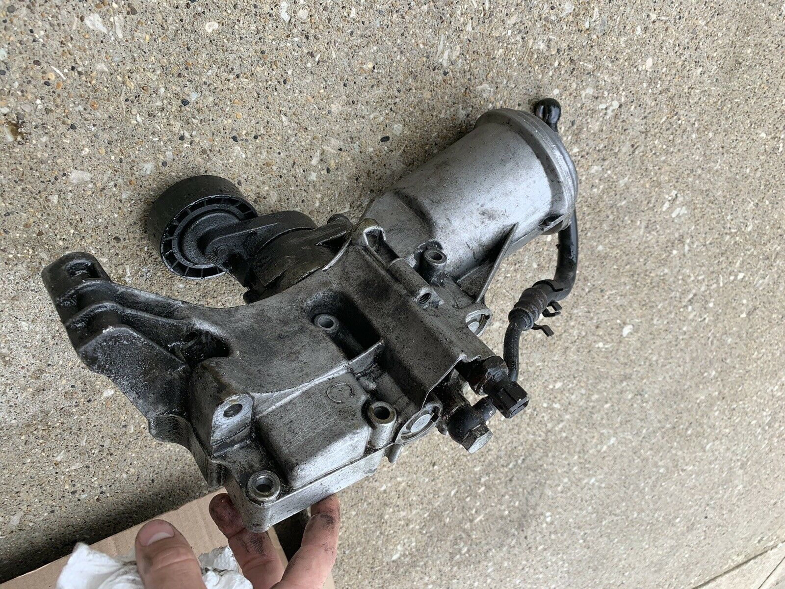

  4. аndzhi
    аndzhi Свой человек
    18 фев 2009
    2,861
    Слева от с50 с выходами на радиатор
  5. Andrey45
    12,587
    1,597
  6. аndzhi
    аndzhi Свой человек
    18 фев 2009
    2,861
    Тезка, а сейчас он где?:green:
    1. В/из холодильника.
    2. Датчик и выход на ванос (при наличии)
