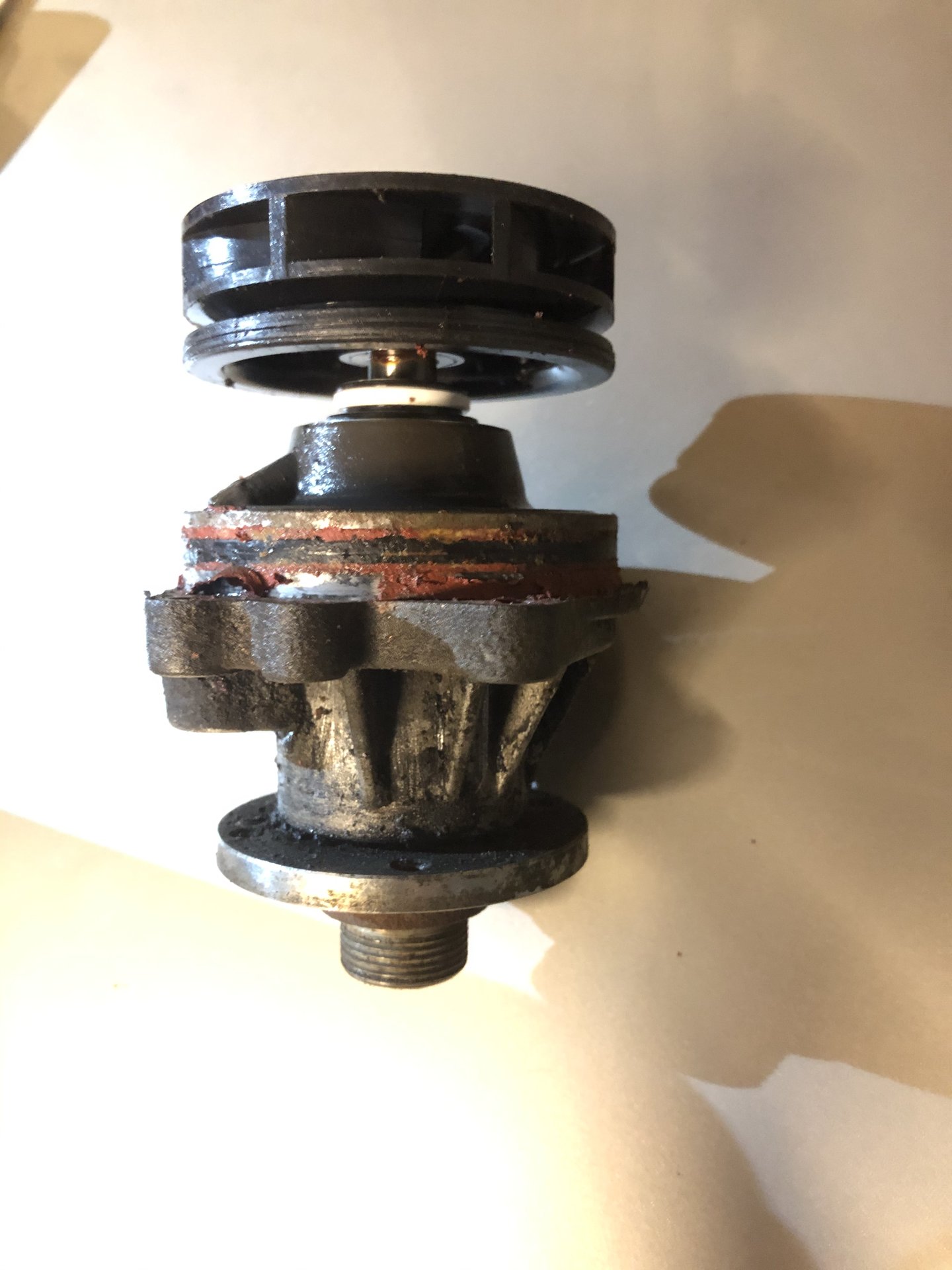

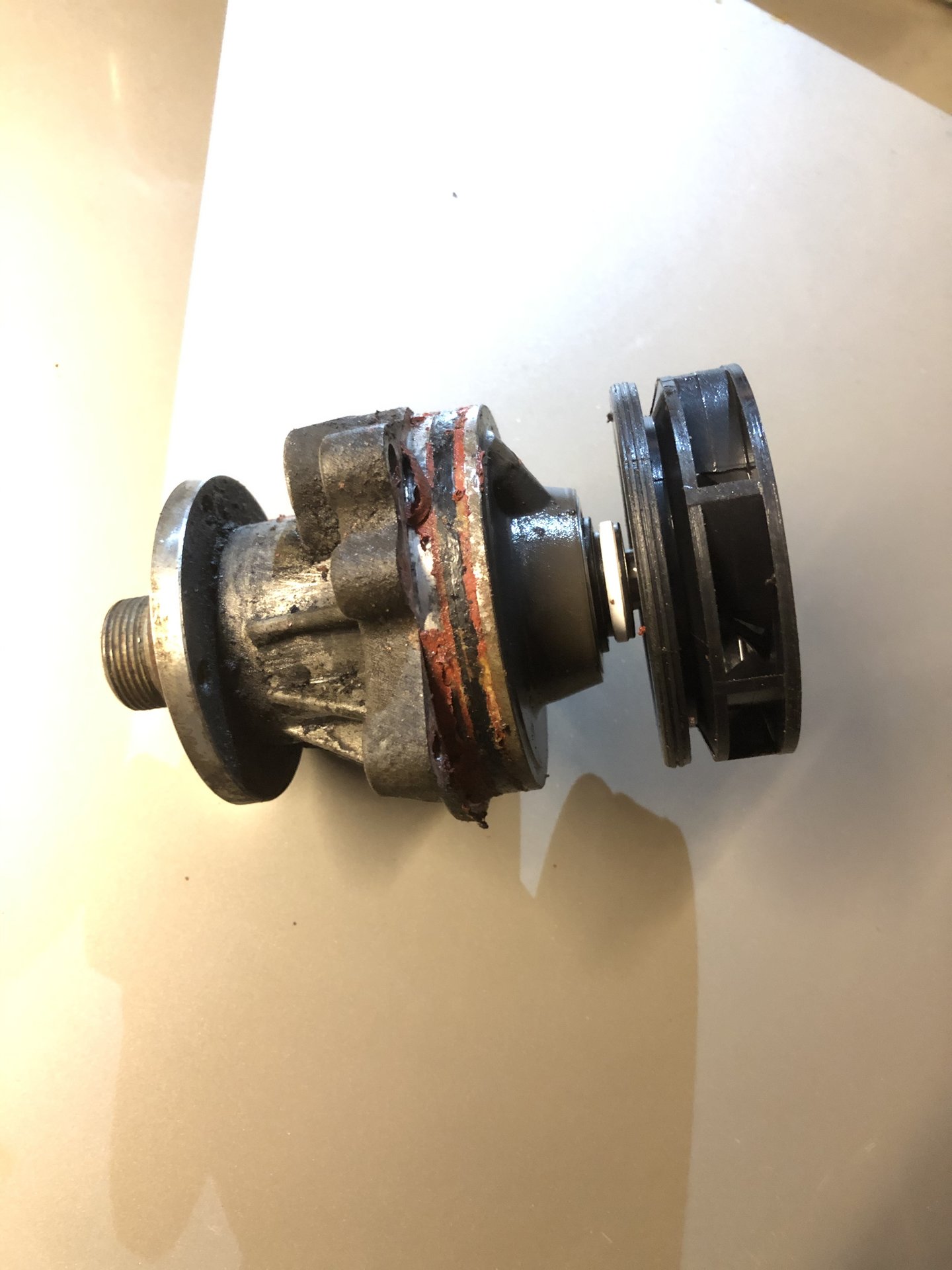

    Помпу снял. Крыльчатку не прокрутить. Она похожа на то что должно быть?
  2. nightracer
    nightracer Свой человек
    13 окт 2008
    3,481
    253
    Программист-механик
    Salaspils
    Совсем не прокрутить крыльчатку или относительно шкива? :D
    Металическая она?
  3. Andrey45
    :green: Относительно вала. Пластик.
  4. nightracer
    13 окт 2008
    3,481
    253
    Программист-механик
    Salaspils
    С пластиком вроде было что он начинал прокручиваться именно на горячую :hz:
  5. НожичеГ
    11 фев 2003
    2,737
    341
    Раз уж снял, лучше заменить.
    Тем более, тут за еду отдавали))))
  6. gutta
    gutta Well-Known Member
    24 апр 2010
    1,849
    378
    Если он начал прокручиввться то неважно при какой температуре
    Nikitagreat и nightracer нравится это.
  7. AxiLe
    9,245
    1,433
    Вот почему как Герметик, ТАК КРАСНЫЙ???
  8. Andrey45
    Не ко мне. Прежние владельцы движка помазали. Уплотнительное кольцо новое купил, осталось помпу прикрутить.
  9. nightracer
    13 окт 2008
    3,481
    253
    Программист-механик
    Salaspils
    Мне кажется что много лет назад он только красный и был, по крайне мере в обычных магазинах. Типо красный - держит высокую температуру.

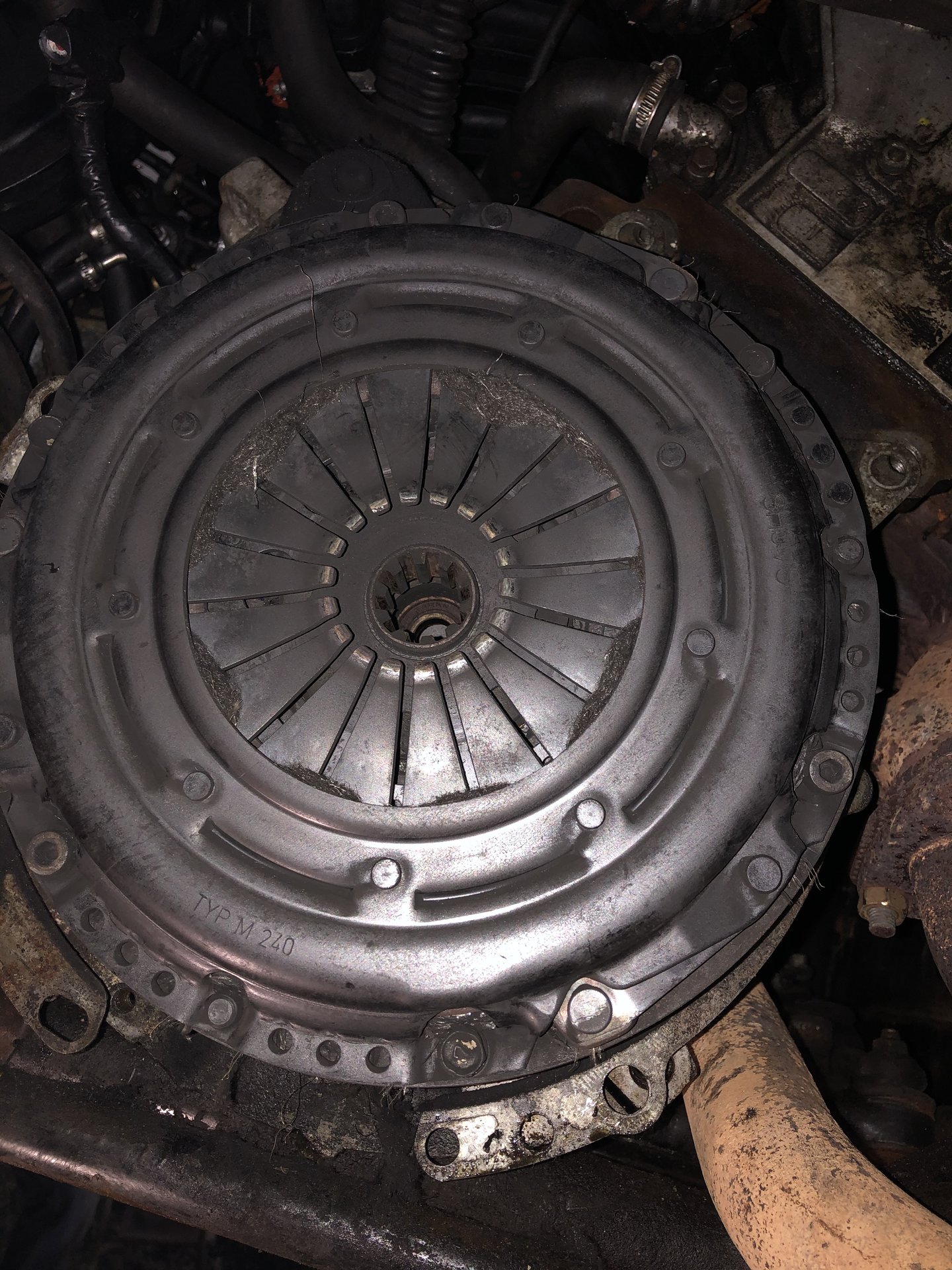

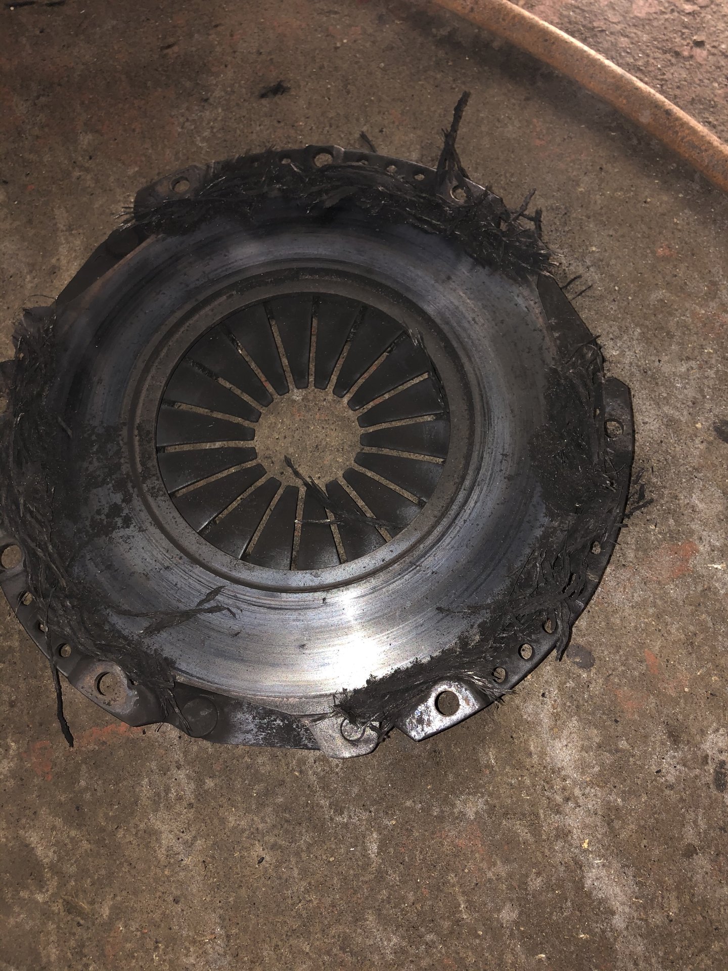

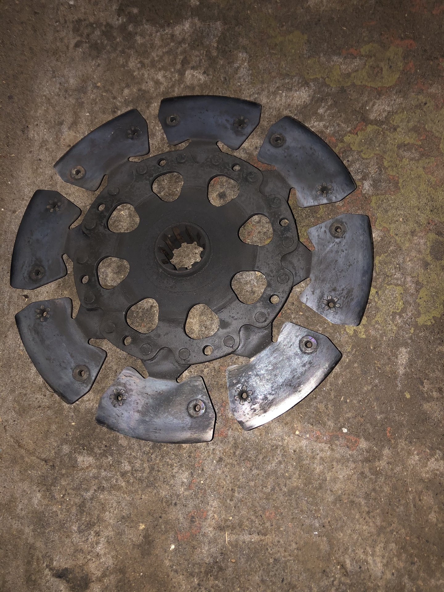

  17. Andrey45
    Сцепление какое-то не надёжное.
    iks нравится это.
  18. Paparazzy
    45,428
  19. AxiLe
    9,245
    1,433
    Спортивное
  20. iks
    896
    Мда, досталось ему!
