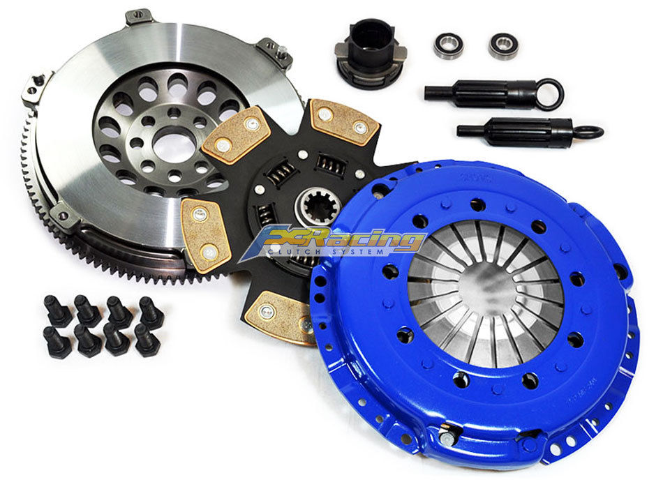

    Поднимем старую тему. На Е34 надо поменять сцепление. Проскальзывает. Если менять может что поинтересней собрать. Что даст маховик от М20. На еБэй много разных вариантов. Какого типа сцепление более живучее.
    П.С. Машина для городской езды не используется. Исключительно трасса (Бикеры, Аудру) и доехать. Комфортность включения не интересует.
