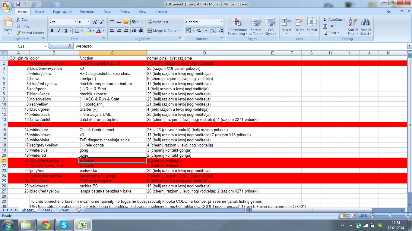

  10. CaHbOK
    6,528
    Плюса там не хватает! :iks:
    4 - минус
    22 - подсветка
    18,19 - гонг
    9 - постоянный + (он же на гонг идёт)
    8 - + , при повёрнутом ключе.
    Смотрите чего не хватает и дотягивайте, гонг впринципе нафик не нужен. :bighands:

    Народ подскажите, какие провода замыкать, если нету хорн реле и штекера под него ?
  14. 17 пин (Красно-серый с жёлтыми точками) на 9 пин (Красно-жёлтый) и всё должно заработать.
