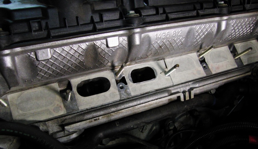

    гофра пох, дроссельная заслонка и там и там одного диаметра, там есть вариаты с отверстиями под ХХ и вениляцию картера
    каналы в ГБЦ итак будут под м50

    Вот картинка: http://www.turbo-garage.com.ua/garage/graphics/E46T/inshop/CIMG3153.JPG
    В первых двух цилиндрах окно уже портированное, расточенное, в третьем тоже, но наклеена пленка с размером окна ГБЦ M52, остальные еще ждут обработки. =)

    на фото голова от м54 или м52TU

    а есть разница?:so:

    сними коллектор на своем моторе.
