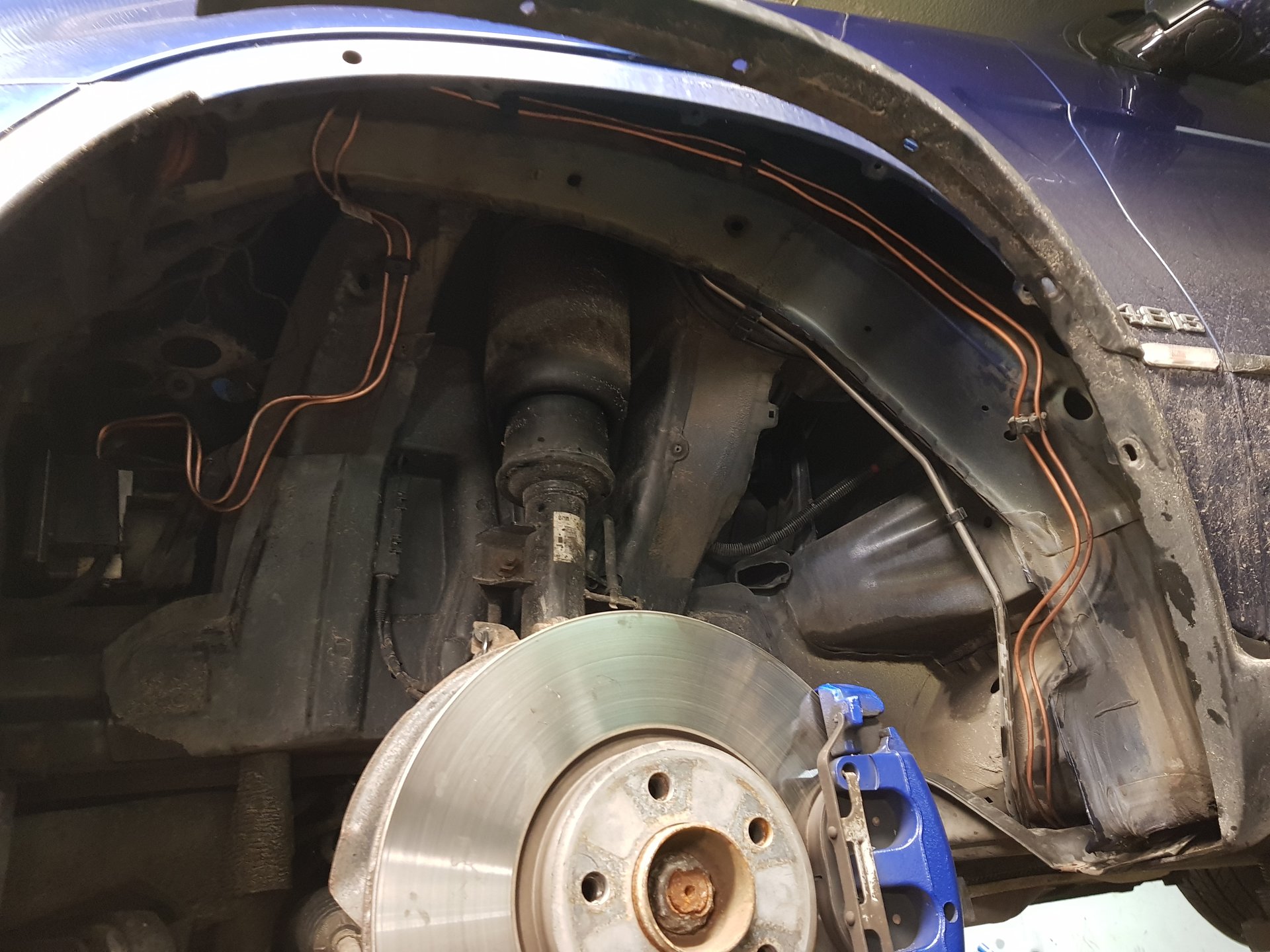

    R

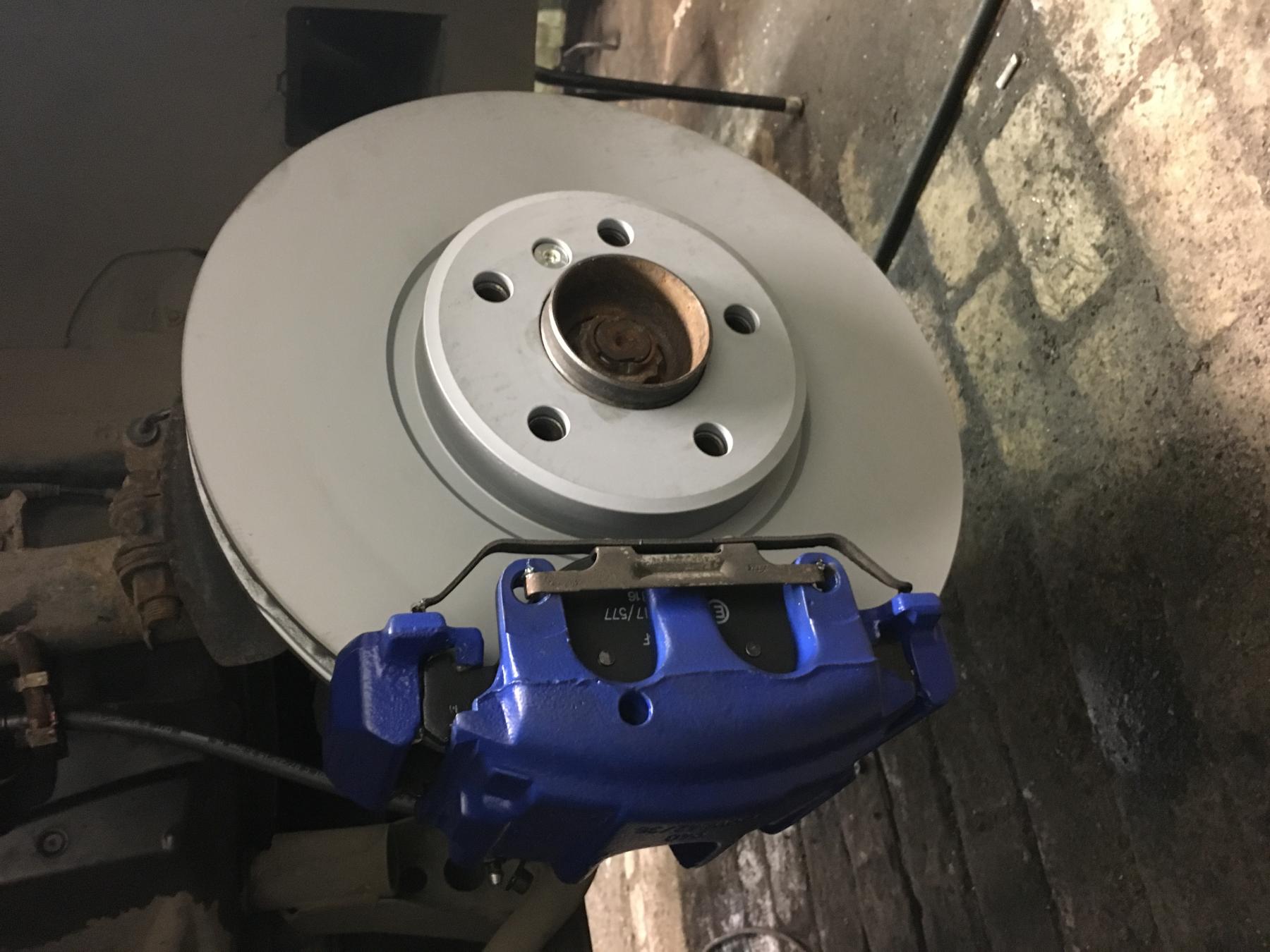

    Прикольно цвет подобрали, очень близкий к Dunkelblau
  4. Andrey45
    12,578
    1,587
    Этих тормозов хватает чтобы его остановить?

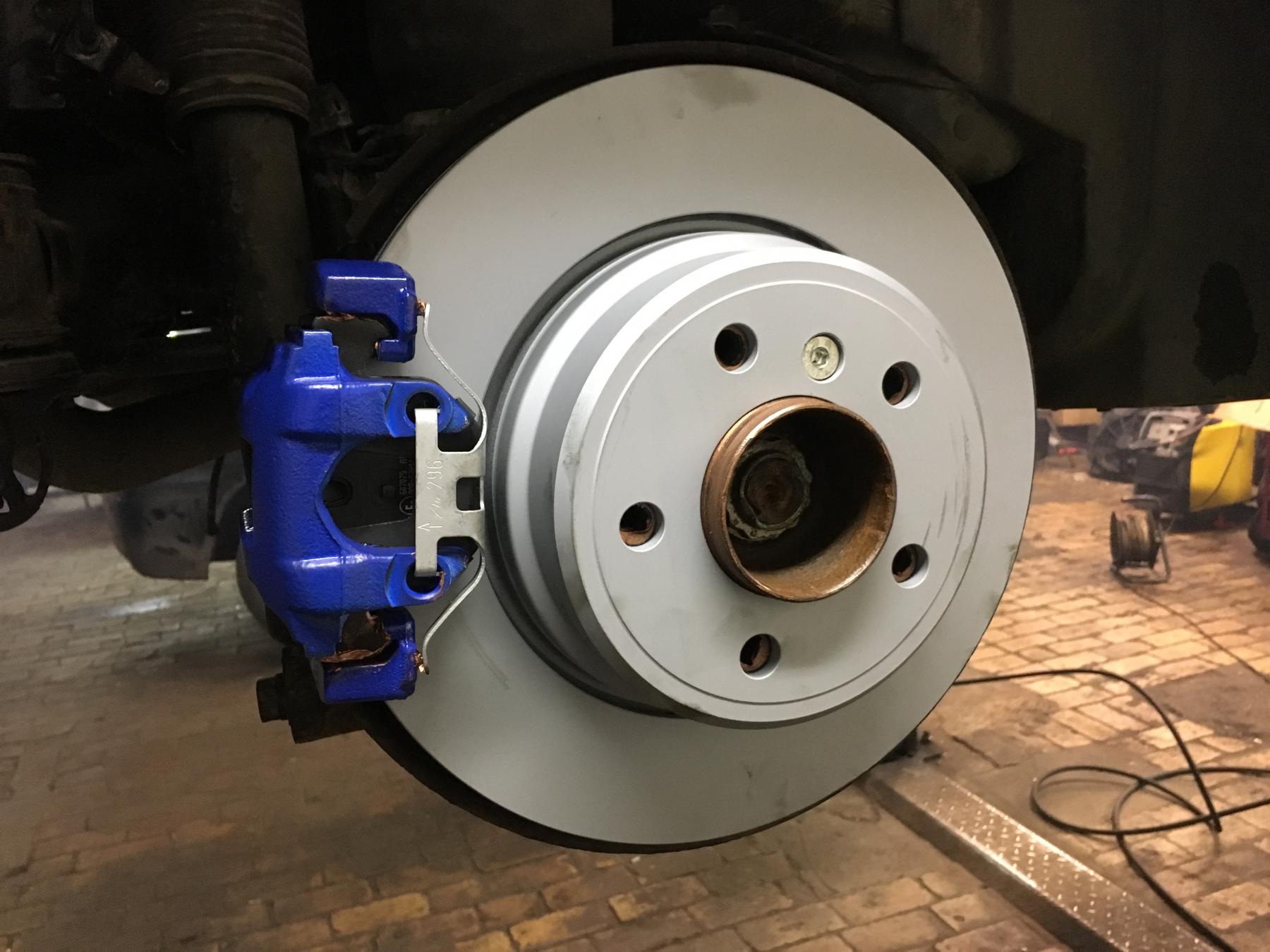

  5. Quattordici
    Quattordici Забанен
    31 окт 2014
    2,187
    69
    R
    О, да! Вполне хватает. Единственная проблема - они перегреваются, если совсем активно летать.
    Нередки жалобы, когда новые диски вело (начинали бить) в течение первых месяцев, но обычно это было связано с тем, что диски и колодки меняли, а суппорта не реставрировали и они подклинивали.

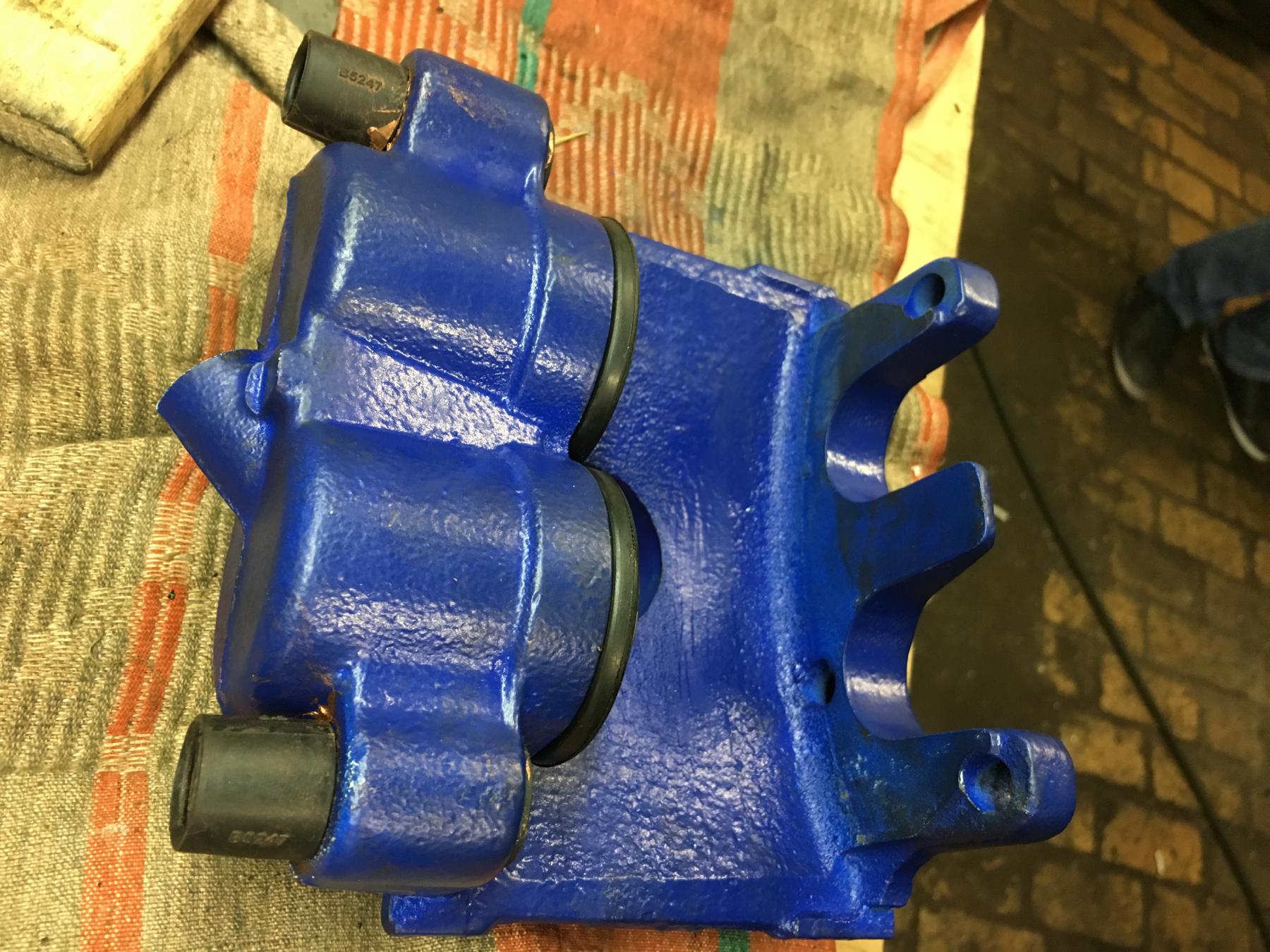

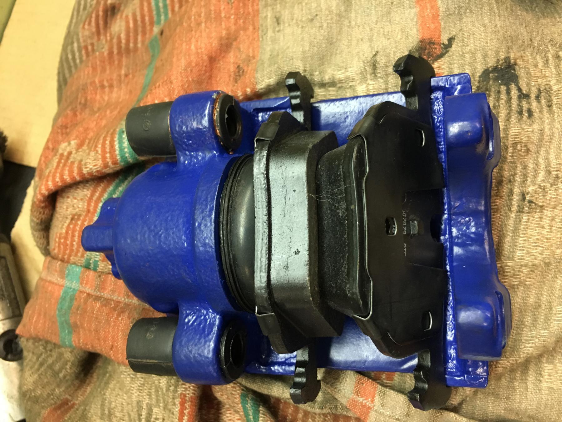

  6. Muxa
    9,295
    1,793
    Посадочные места, где колодки трутся по скобе и суппорту, красить не нужно! От нагрева краска поправится и начнутся проблемы. Должен быть просто голый металл, обработанный тормозной пастой.

  9. хулиGUN
    3,196
    876
    Да, согласен, но к сожалению так покрасили. Тормозная паста есть, будут обработаны. Но я думаю краска выработается в этих местах.

  11. D3
    Напильником еще можно подработать.
  12. DMS
    2,257
    Там колодка встанет криво. Сними там краску и намажь пастой.

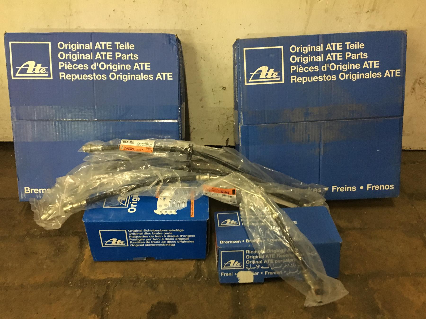

  18. хулиGUN
    3,196
    876
    Замена тормозных трубок
