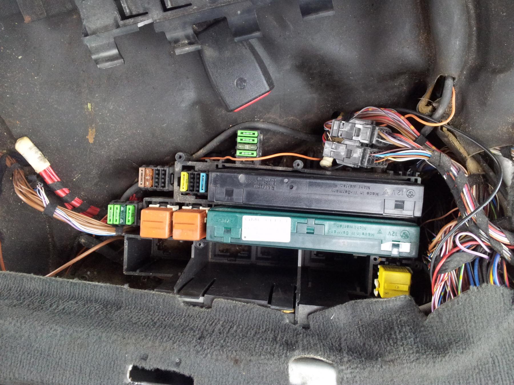

    Здарова, не буду создавать новую тему, в поиске не нашел мне подходящего , крт е34 туринг,передние у меня вёсла проводка в дверях есть,для кнопок тоже есть,предохронители под задним сиденьем все стоят,ТОК на кнопки есть,накидываю моторчик для эл.стёкол и ничего не происходит,под сидушкой 2 блока стоят правильные. ХЭЛП ПЛЫЗ :hz::frozen:

    Тестер и схемы в руки и погнали. :green: Там не один предохранитель должен быть судя по схеме. Схема есть, но сюда загрузить нельзя :( В гугле найди, или давай на мыло скину. :bighands:

    нашел на драйве мануал,у меня все блоки как у него , и у него это просто было плуг&плэй и заработало,может тут есть кто менял себе с айров на эсп

    на прямую не выйдет не как, там фсё идет через блоки что под диваном, либо новую цепь строить из 4 реле :frozen: но походу у меня не те блоки,увидел я там надпись LOW :so: но блок полный :so: крч хз [​IMG]
    ваадька сфоткай блок плыз свой:pray:

    у моей стоят high/high. Когда-то снимал, смотрел.
    На район приеду когда, тогда снимем, глянем.

    ну во,если ток пойдёт значит надо блоки искать :super: может есть у кого тут с форума??:nomi2:

    блок нашел у юры за азуром

    ну ток на дверь идёт , а подъёмники пока в гараже работают:green:
