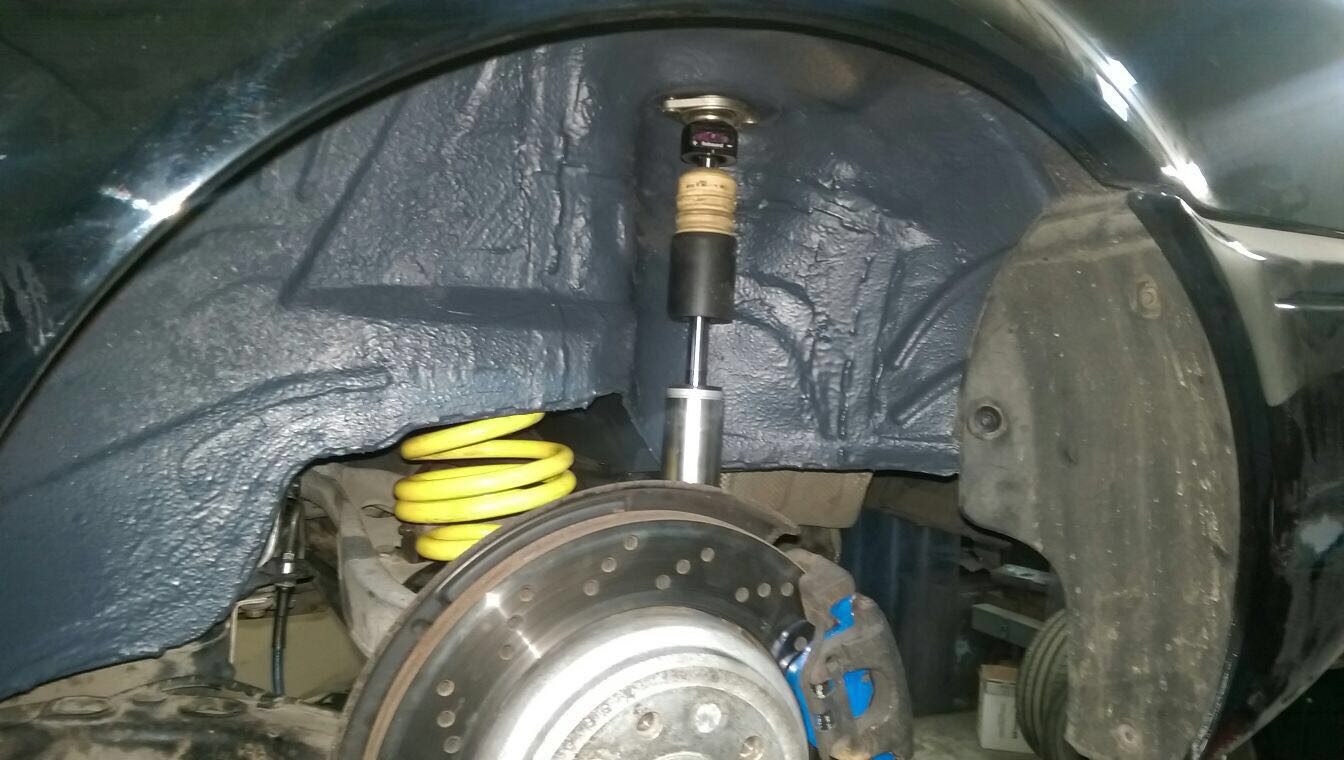

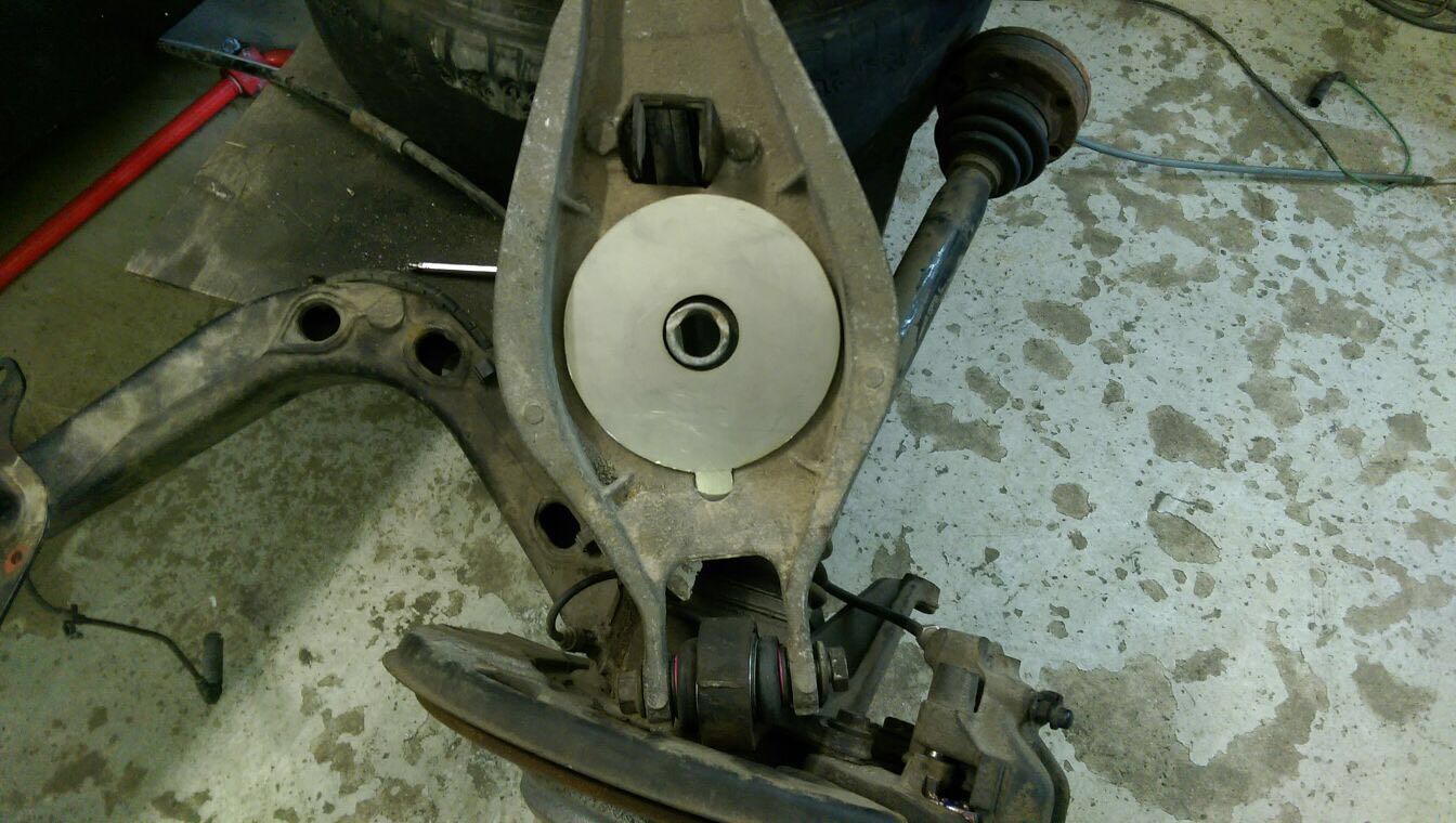

    За 1-ю зиму хотелось сделать машину более приспособленную под трек. Главной целью стало проехать на ней на Аудру/ Бикерах быстрее чем на субе. Поэтому была приобретена подвеска KW Clubsport. Изначально хотелось Competition, но в силу цепочки нелепых событий предполагалось что невозможно поставить пружины в стоковое место сзади (в рычаг), а только на амик (как койловер в буквальном смысле). Наш ТО такое не пропускает и я решился в итоге на стоковый Clubsport (с задними прогрессивными пружинами в стоковое место). Именно этот момент меня и мучал весь 2016 год и возможно отчасти этому нюансу где-то я ехал медленнее чем можно бы было имея линейные пружины сзади. Забегая вперёд могу сказать что в конце сезона 2016 я сам связался с KW и оказалось что нет ничего проще заказать пружины с линейными характеристиками в стоковое место на мой Clubsport, выбрав жёсткость так и поступил.

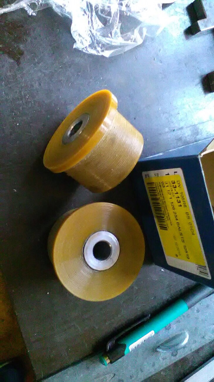

    Вместе с койловерами были заказаны стабилизаторы, а так же полиуретановые бушинги для передних и задних рычагов.

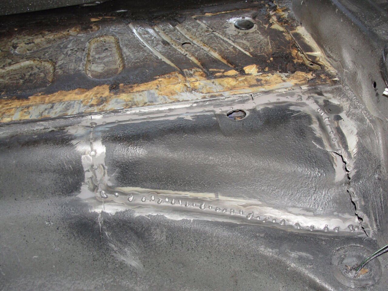

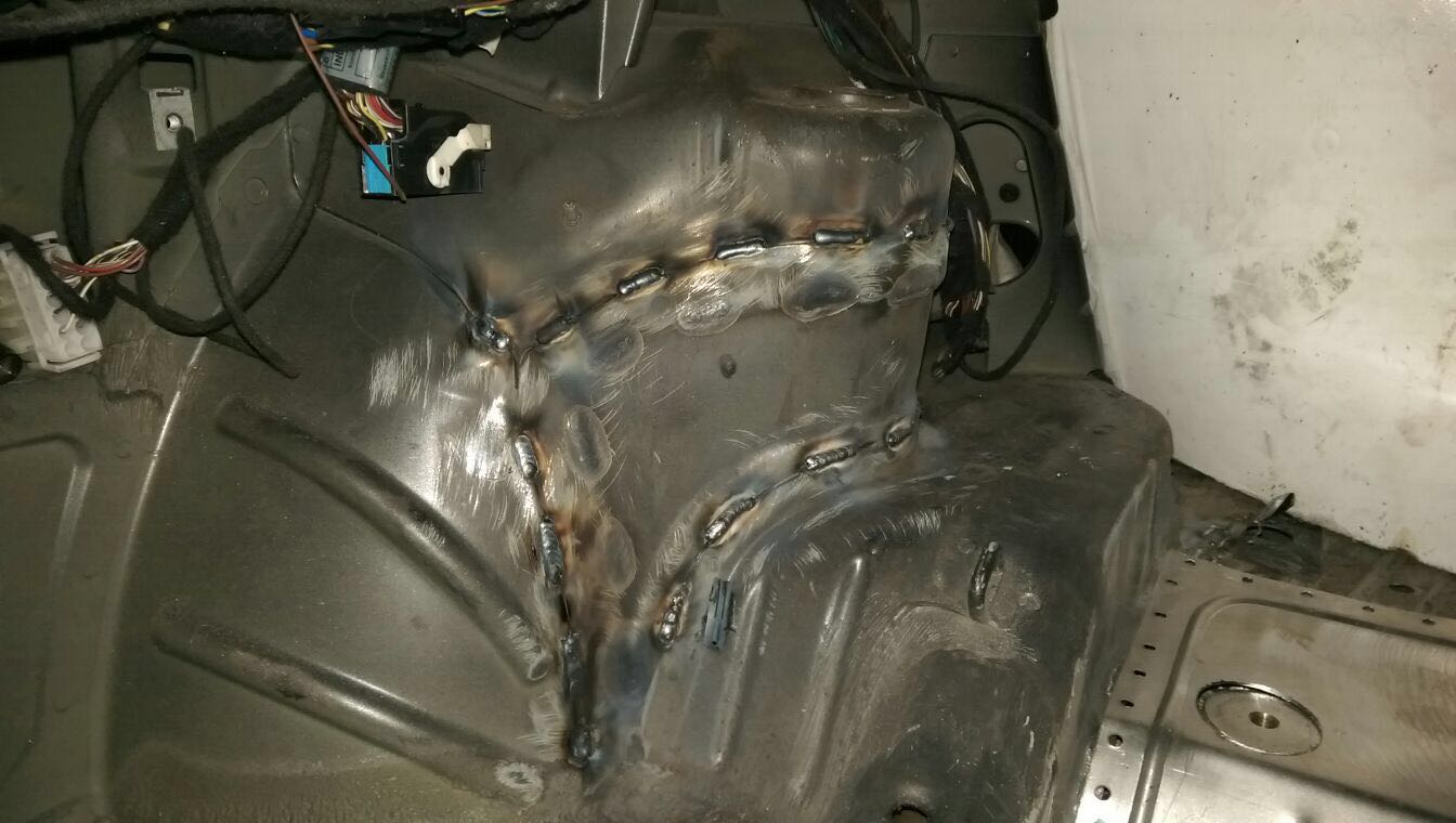

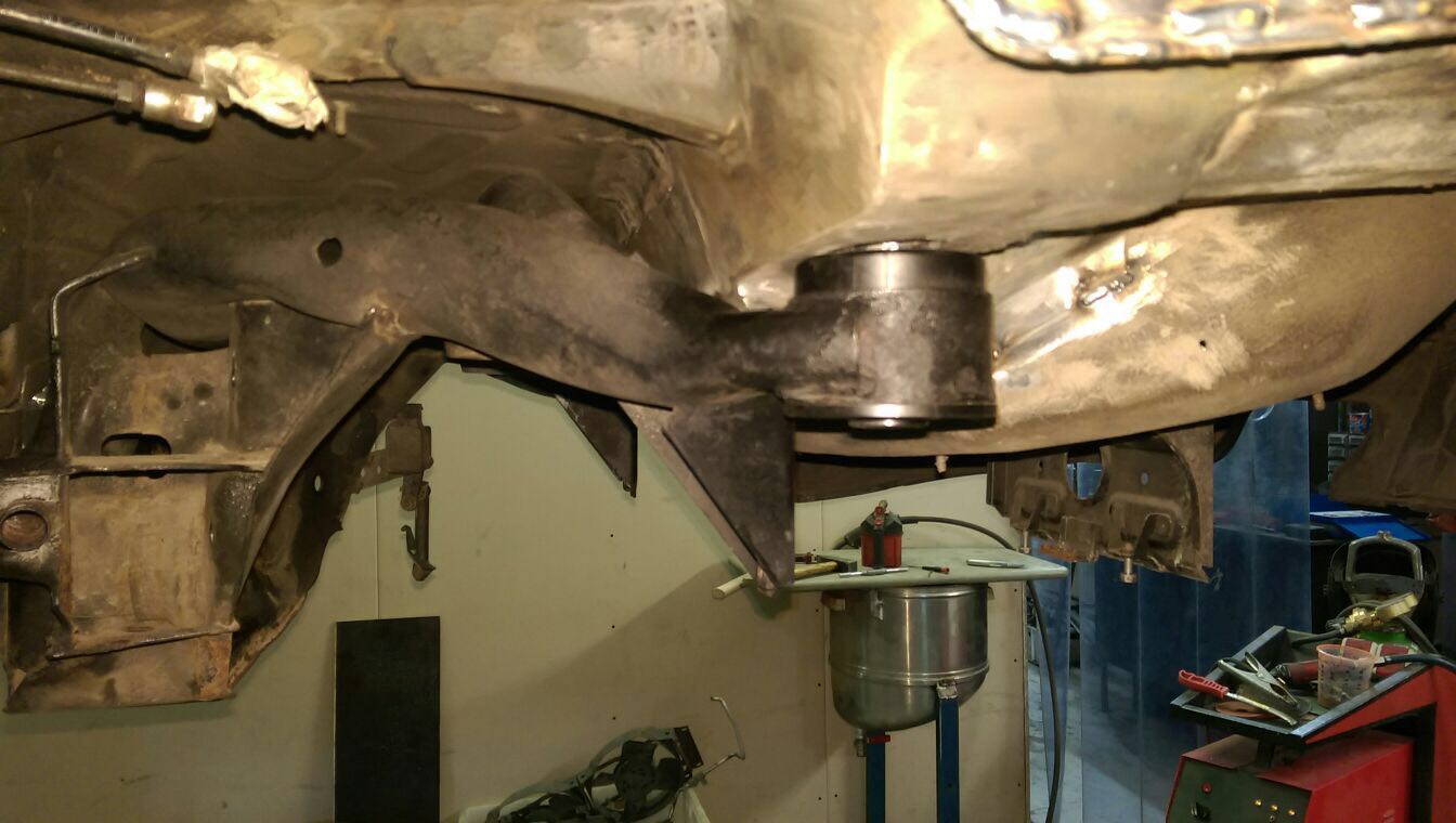

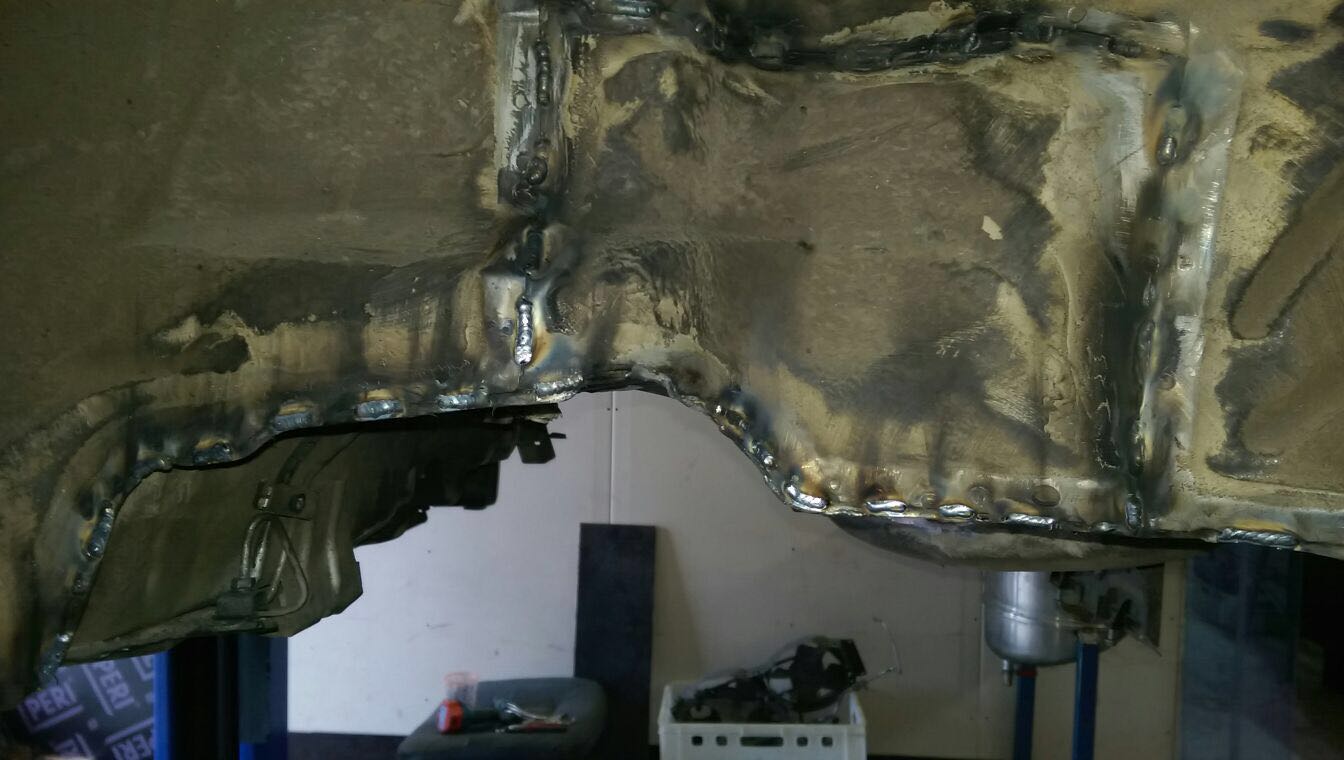

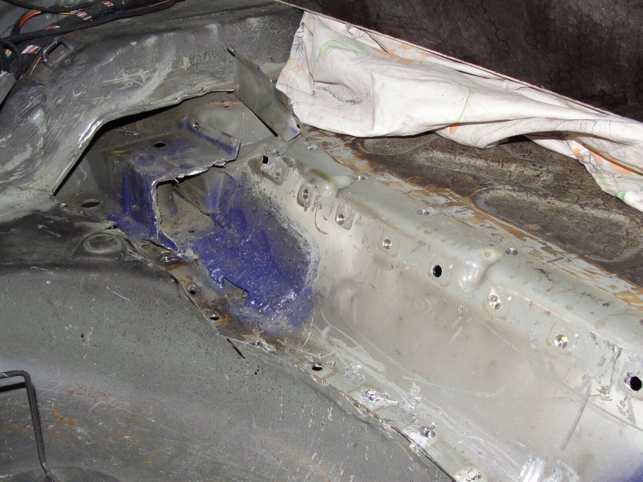

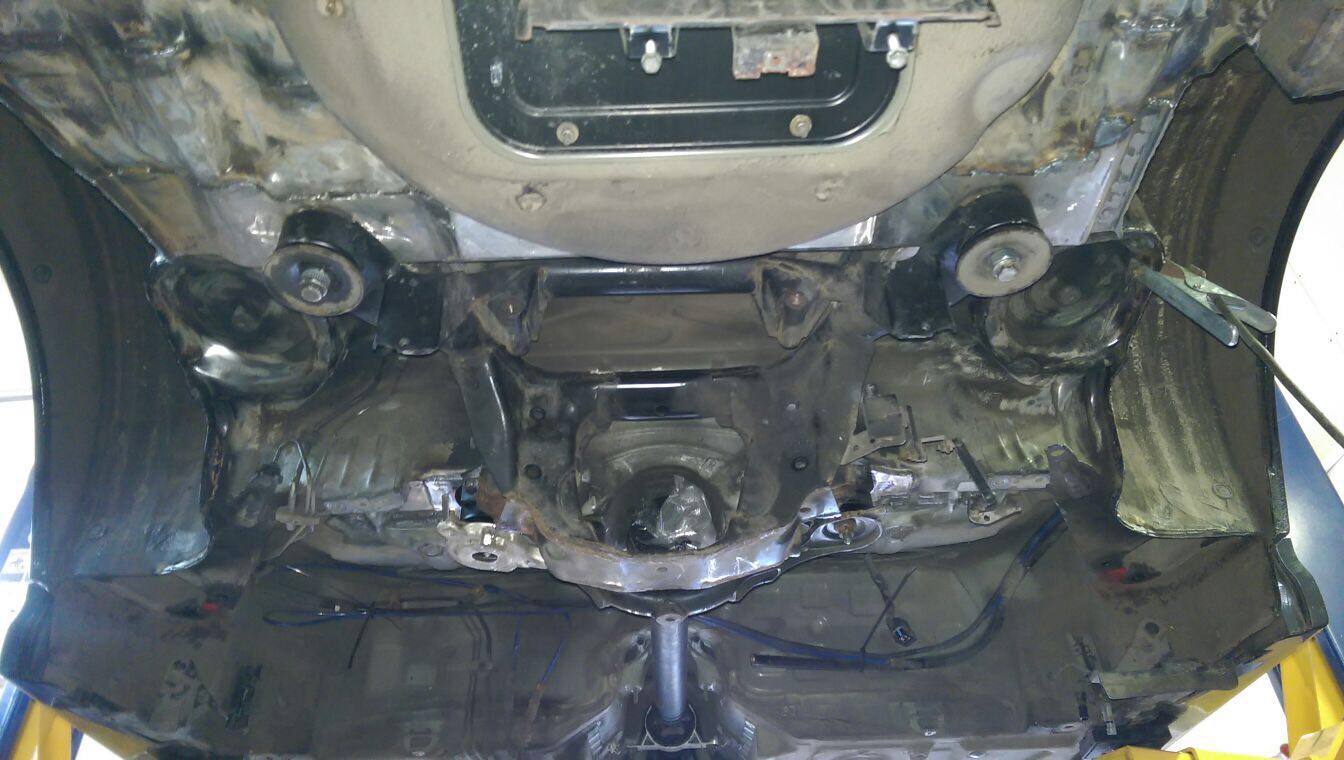

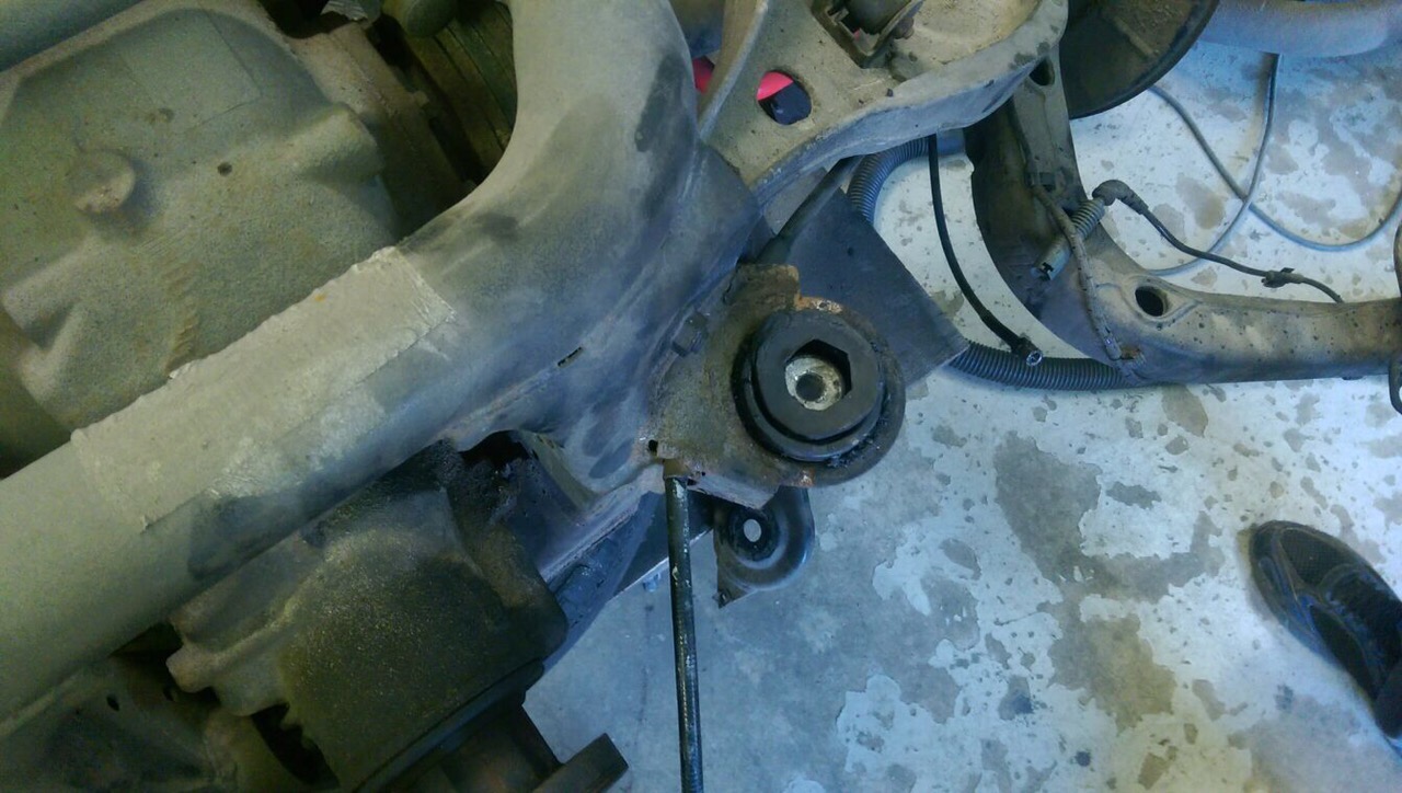

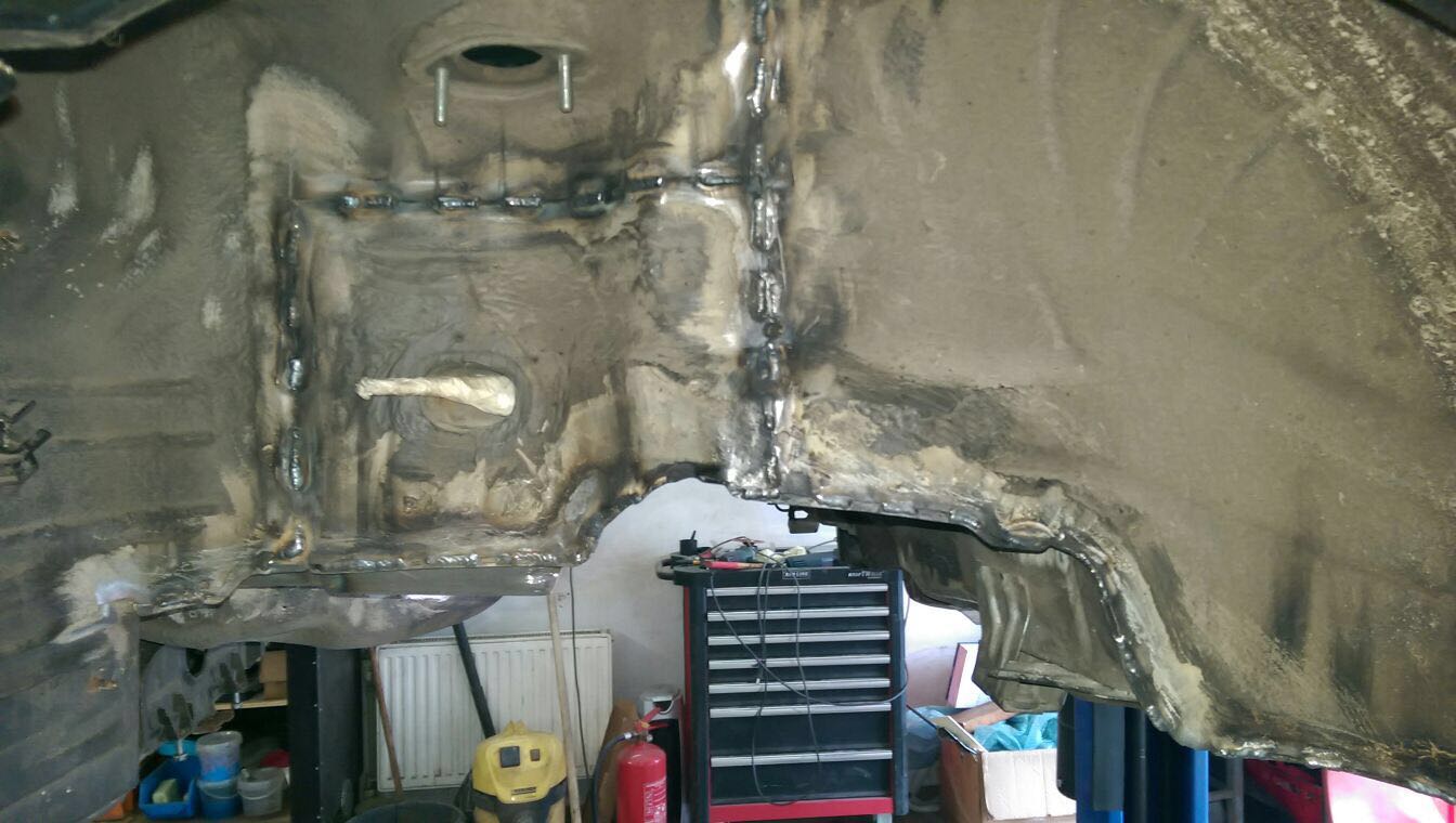

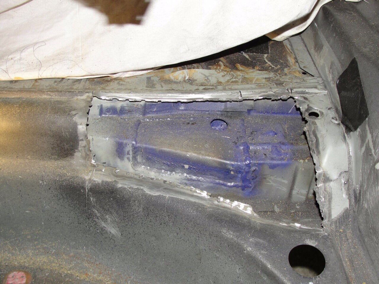

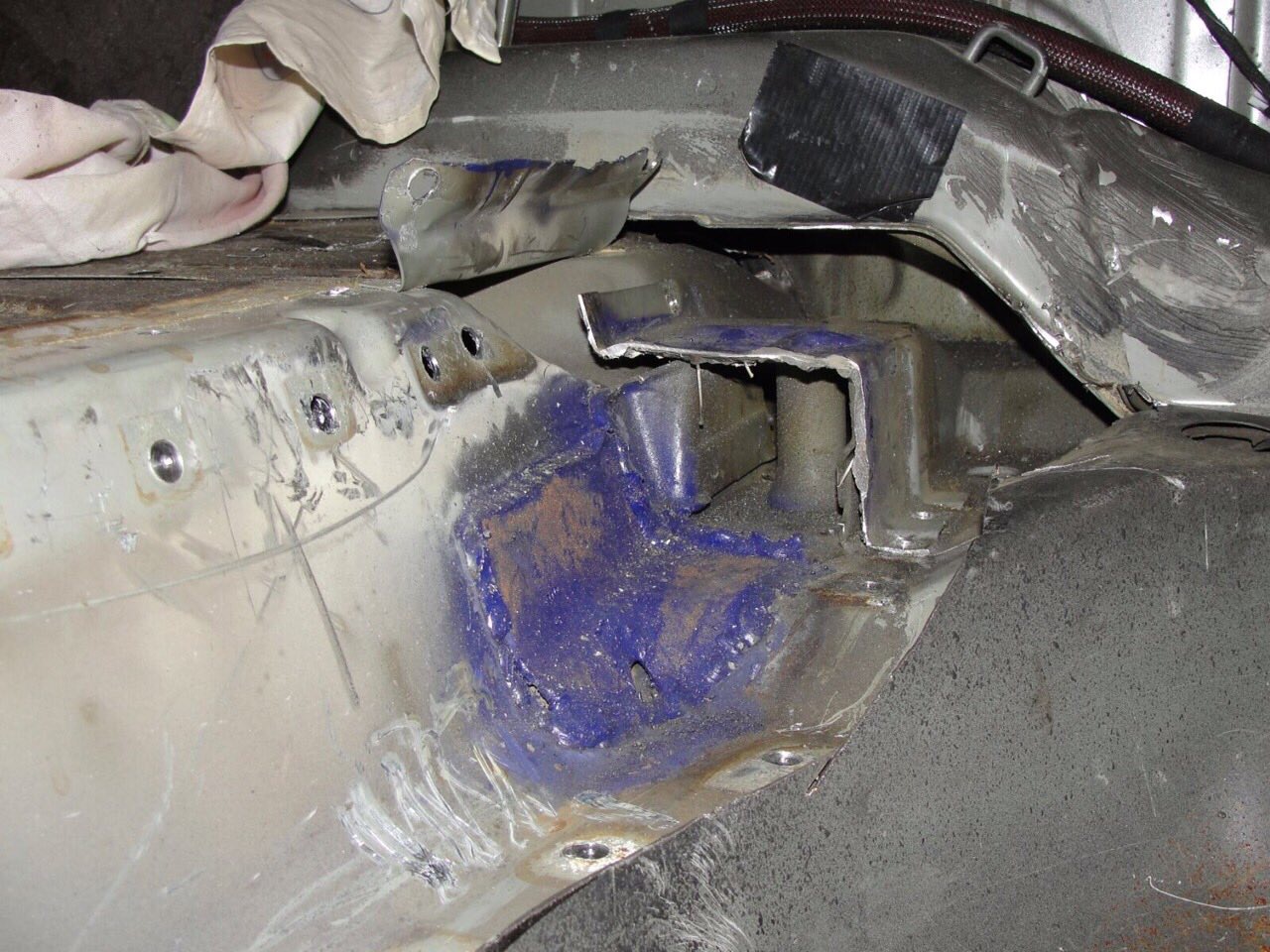

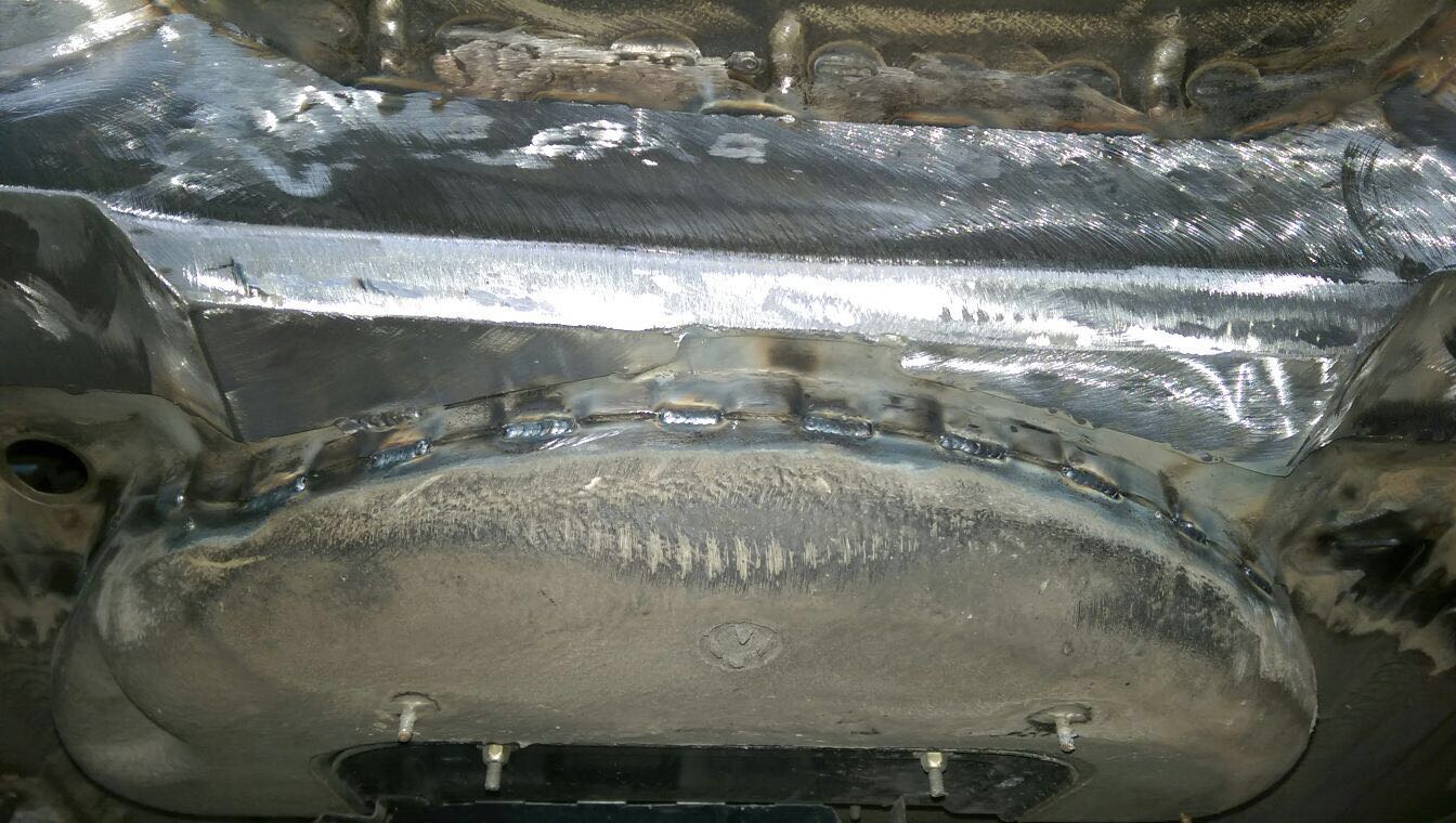

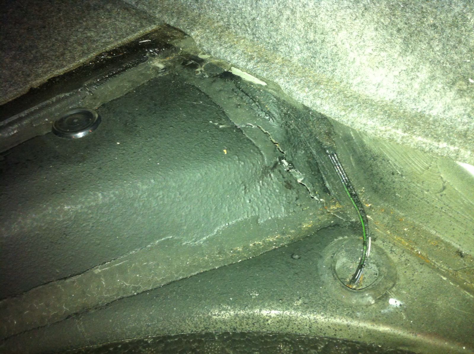

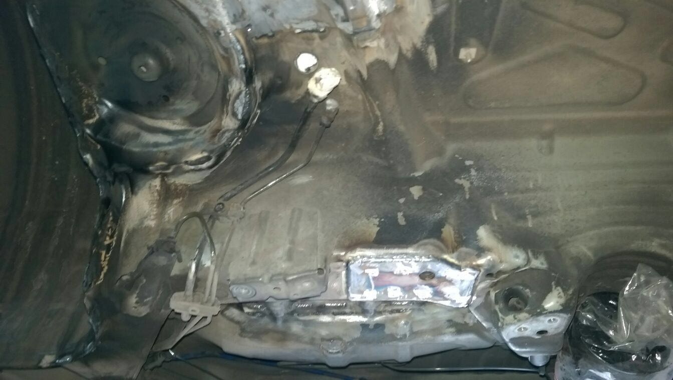

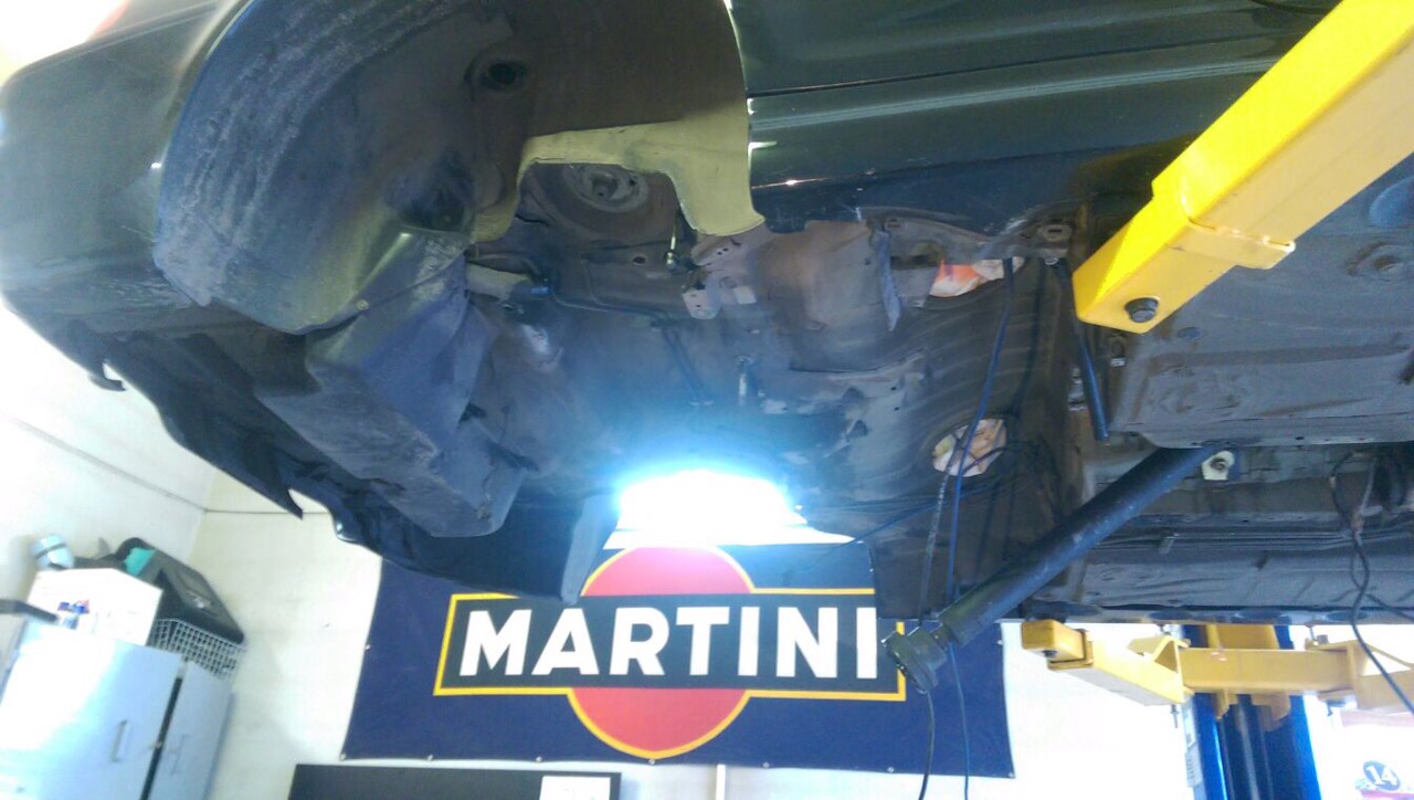

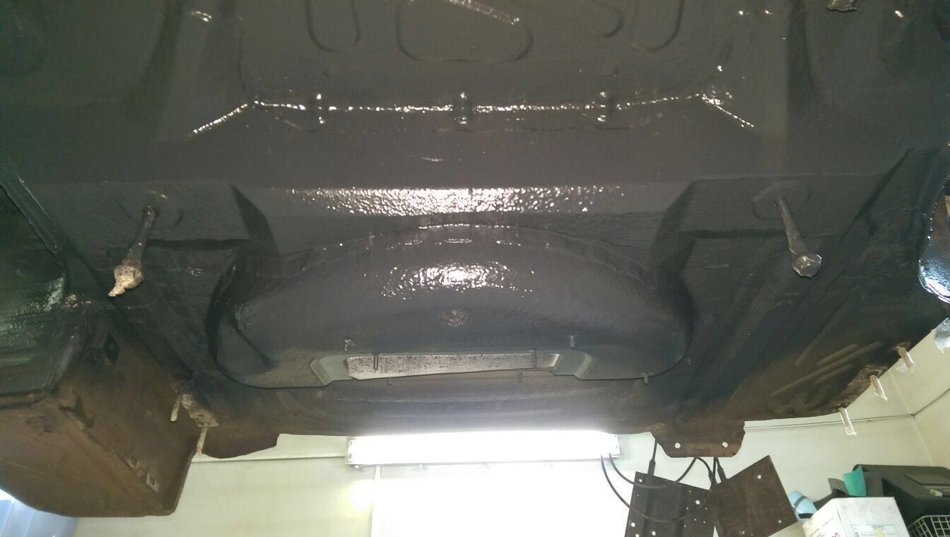

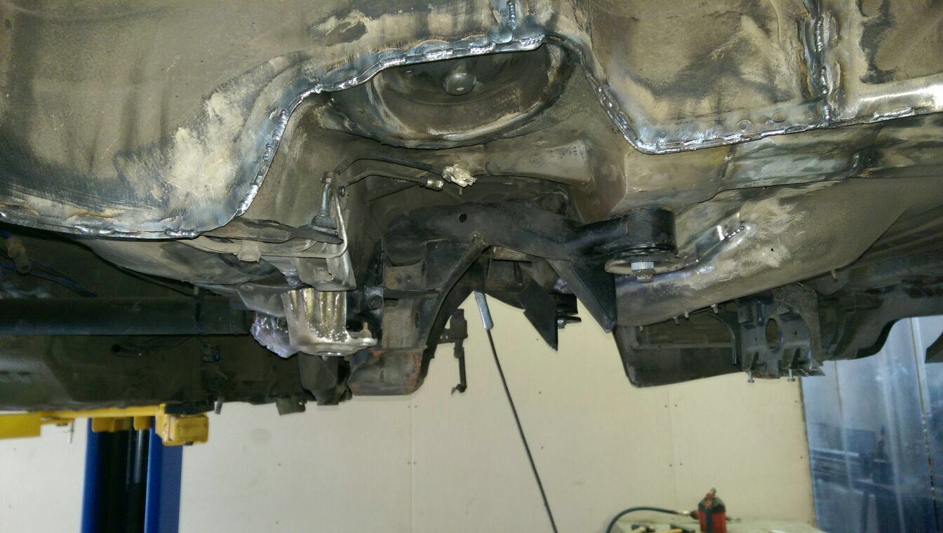

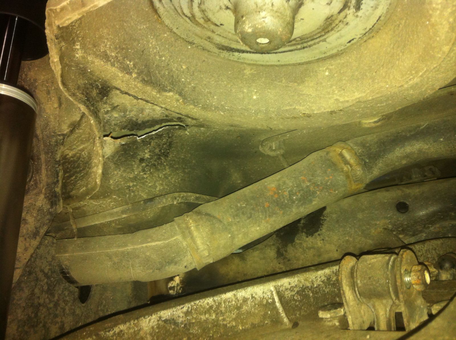

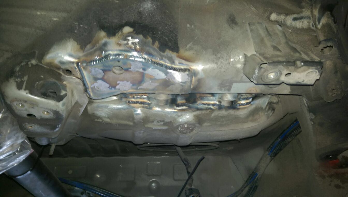

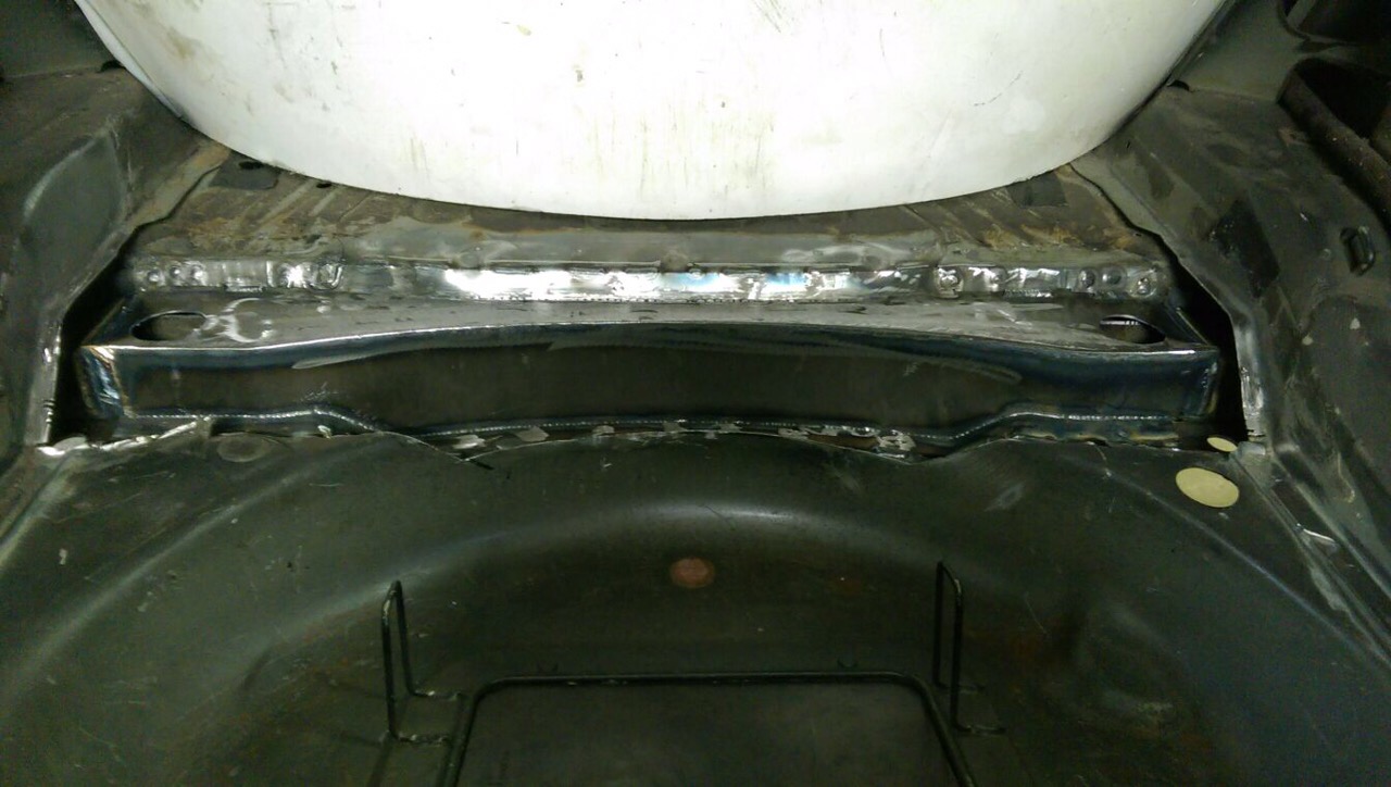

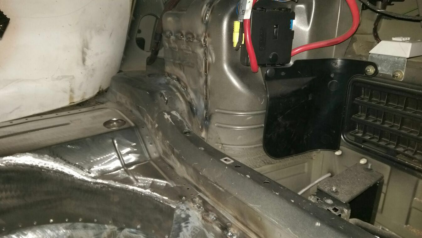

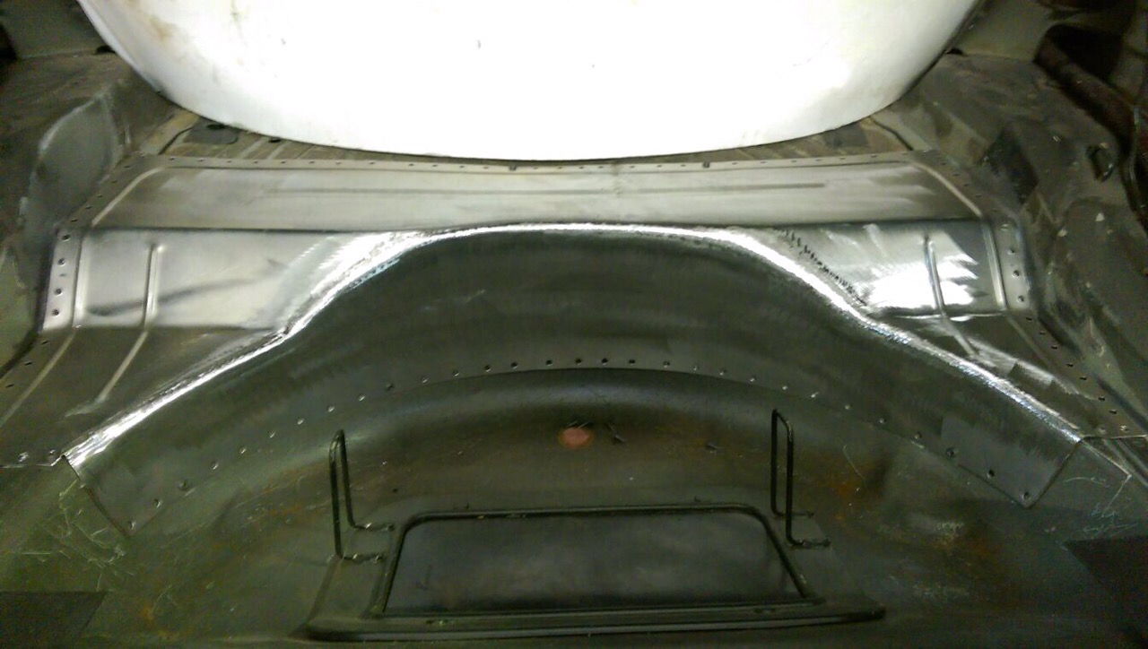

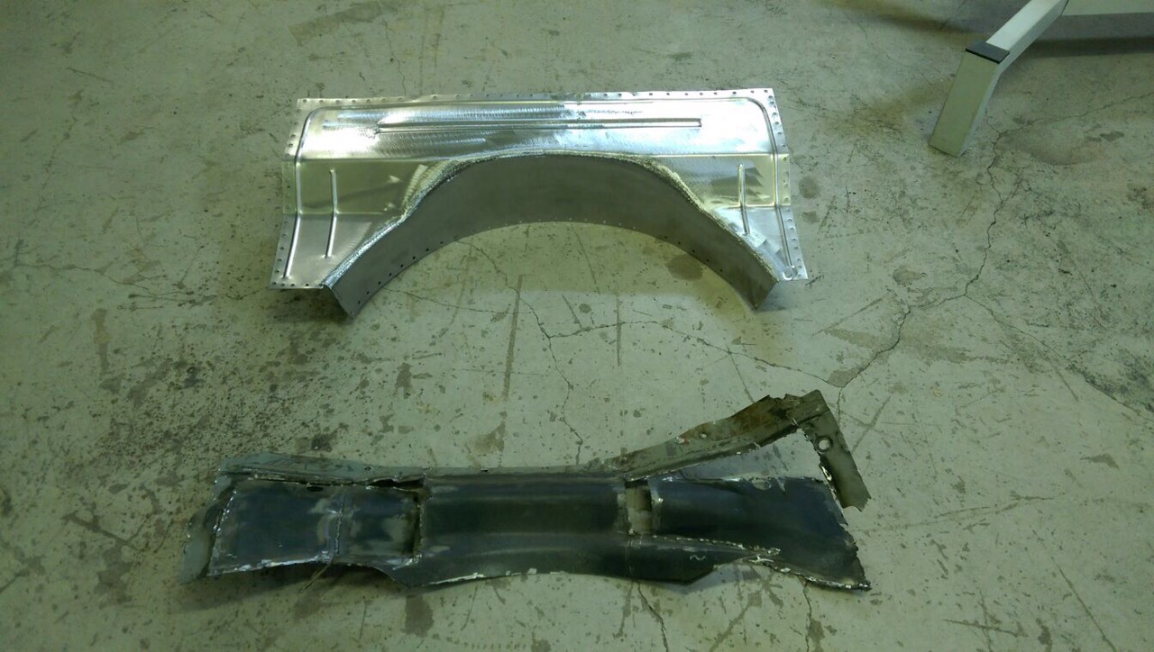

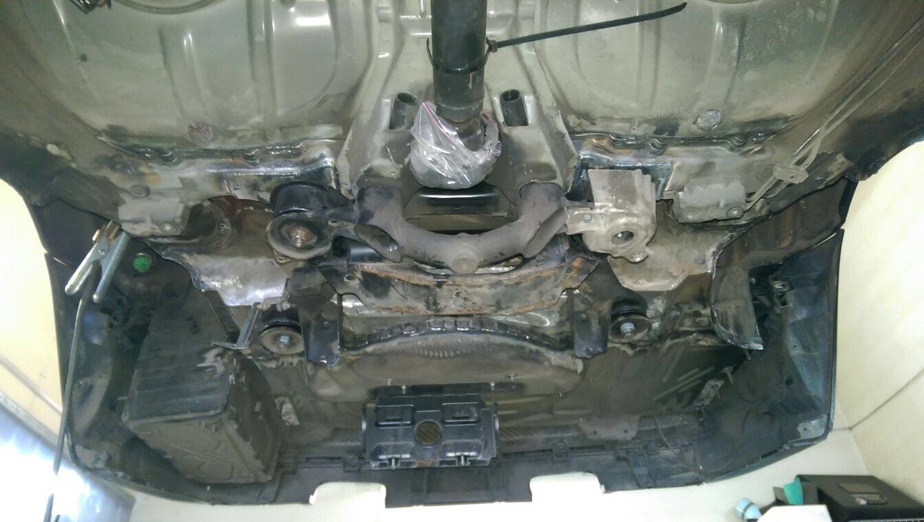

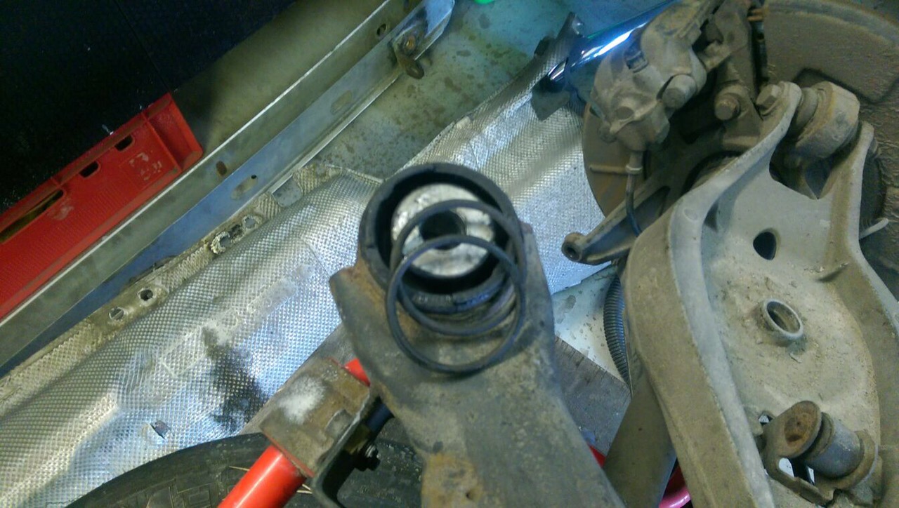

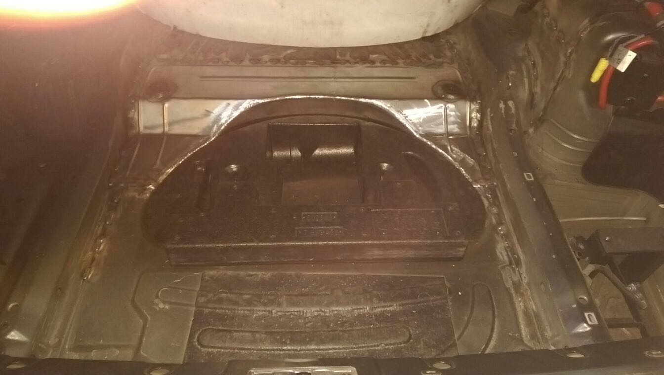

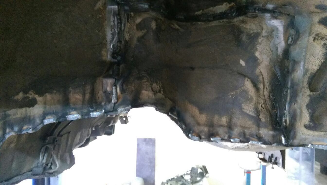

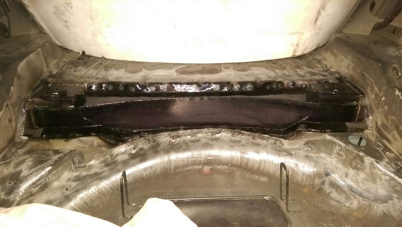

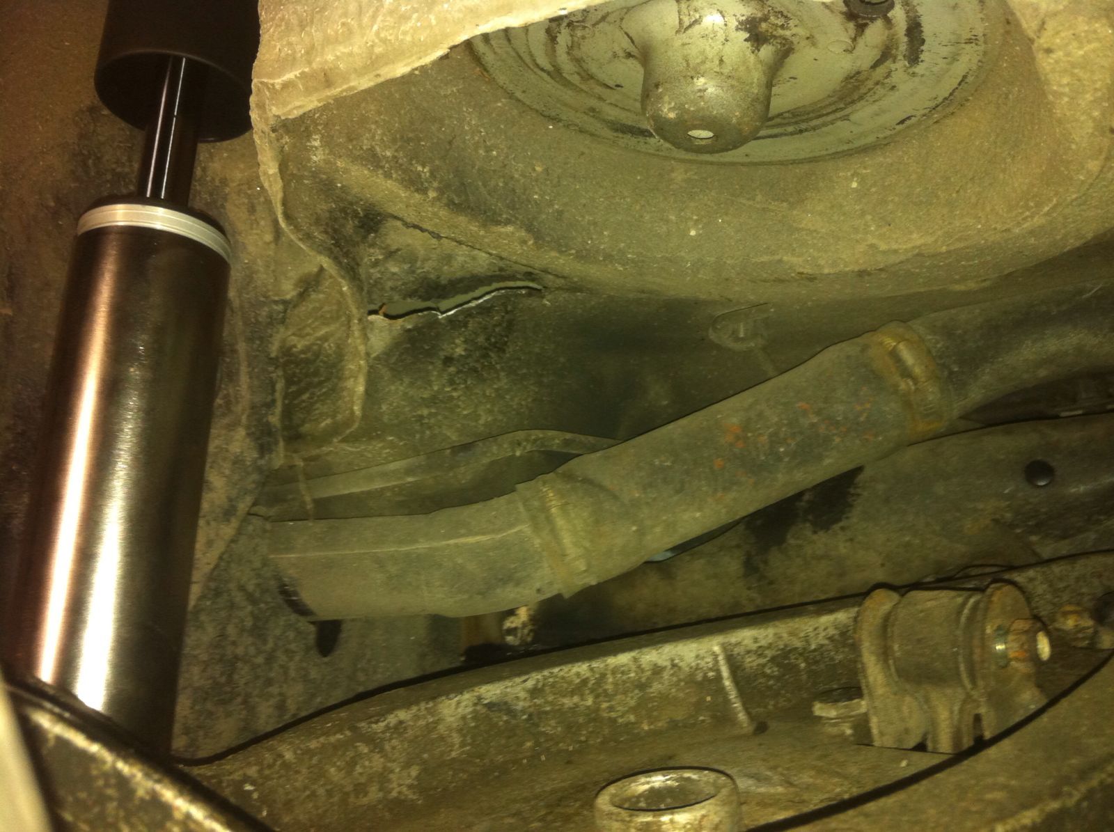

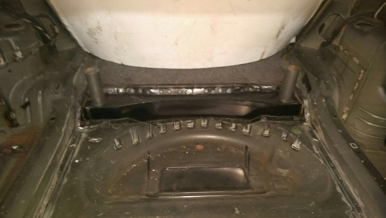

    Настал момент заняться ремонтом порванного пола. Когда-то в прошлом некие умелые ручки пытались усилить пол на этой машине, но на самом деле сделали только хуже, потому что сварной шов был сплошным. Из-за напряжённости мест сварки порвало кузов в точке крепления балки заднего моста. Трещины в полу (в оригинале insert, rear axle support или часть кузова предназначенная для крепления балки заднего моста) были обнаружены ещё в середине 15-года года когда пришлось заменить одну из сломанных задних пружин Бильштейн. Зима для этих работ как раз неплохо подходила. Восстанавливать старое уже не было возможным т.к. из-за сплошного сварного шва трещины разбежались как паутина по всей жопе, и поскольку машина эксплуатировалась всё это время жёстко то начало рвать места сварки стаканов задних аммортизаторов и порвало пол багажника. Был найдет профессионал, который оказался в состоянии изготовить весь новый пол багажника из металла толщиной 2 мм (вместо родных 0,8) . Старый металл был вырезан, захватывая все повреждённые участки чтобы снять напряжение от старой сварки. Было изготовлено вручную 2 части, нижняя и верхняя, всё вварено по Феншую и соблюдая технологии, попутно была изготовлена задняя распорка с 4-мя точками крепления, верх распорки так же усиливает места крепления опор задних амиков, а низ жёстко связан с точками крепления задней балки. Имея снятую балку решили её поставить на алюминиевые втулки вместо оригинальных резиновых сайлентблоков, редуктор повесили на полиуретан.

    -Подвеска KW Clubsport
    -Передние линейные пружины 120 Н/мм, задние 140 Н/мм
    -Стабилизаторы Eibach, пердний 29 мм (регулируемый), задний 25 мм
    -Полиуретановые сайлентблоки на передних и задних рычагах

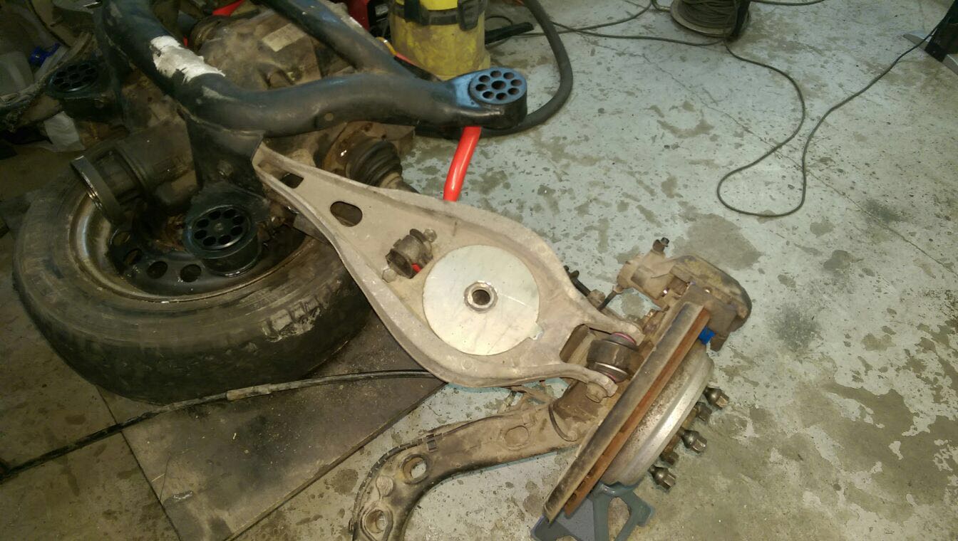

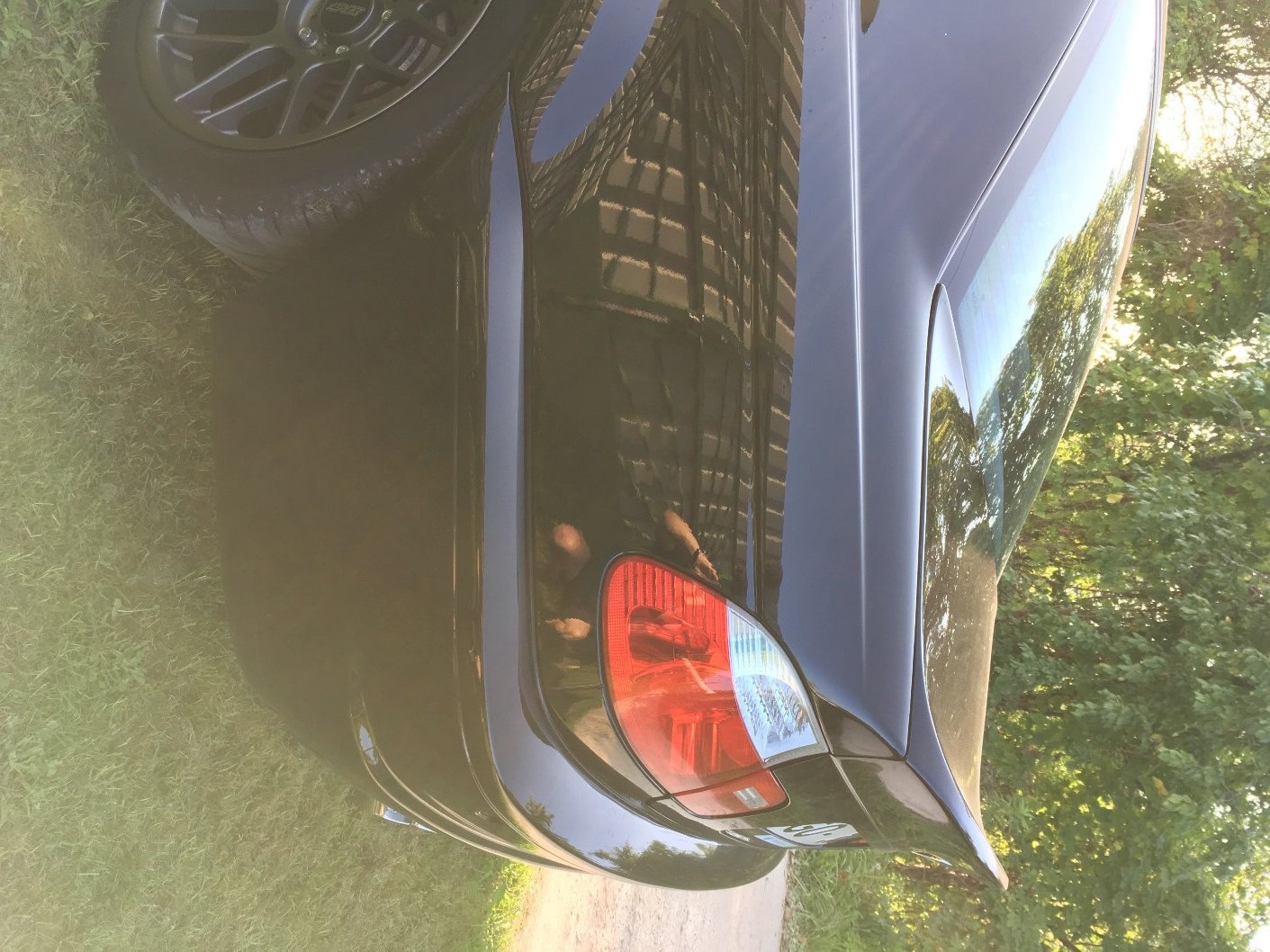

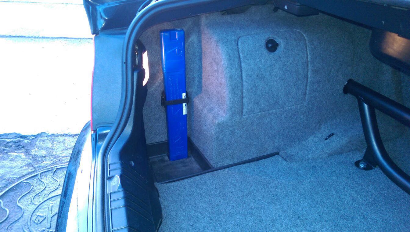

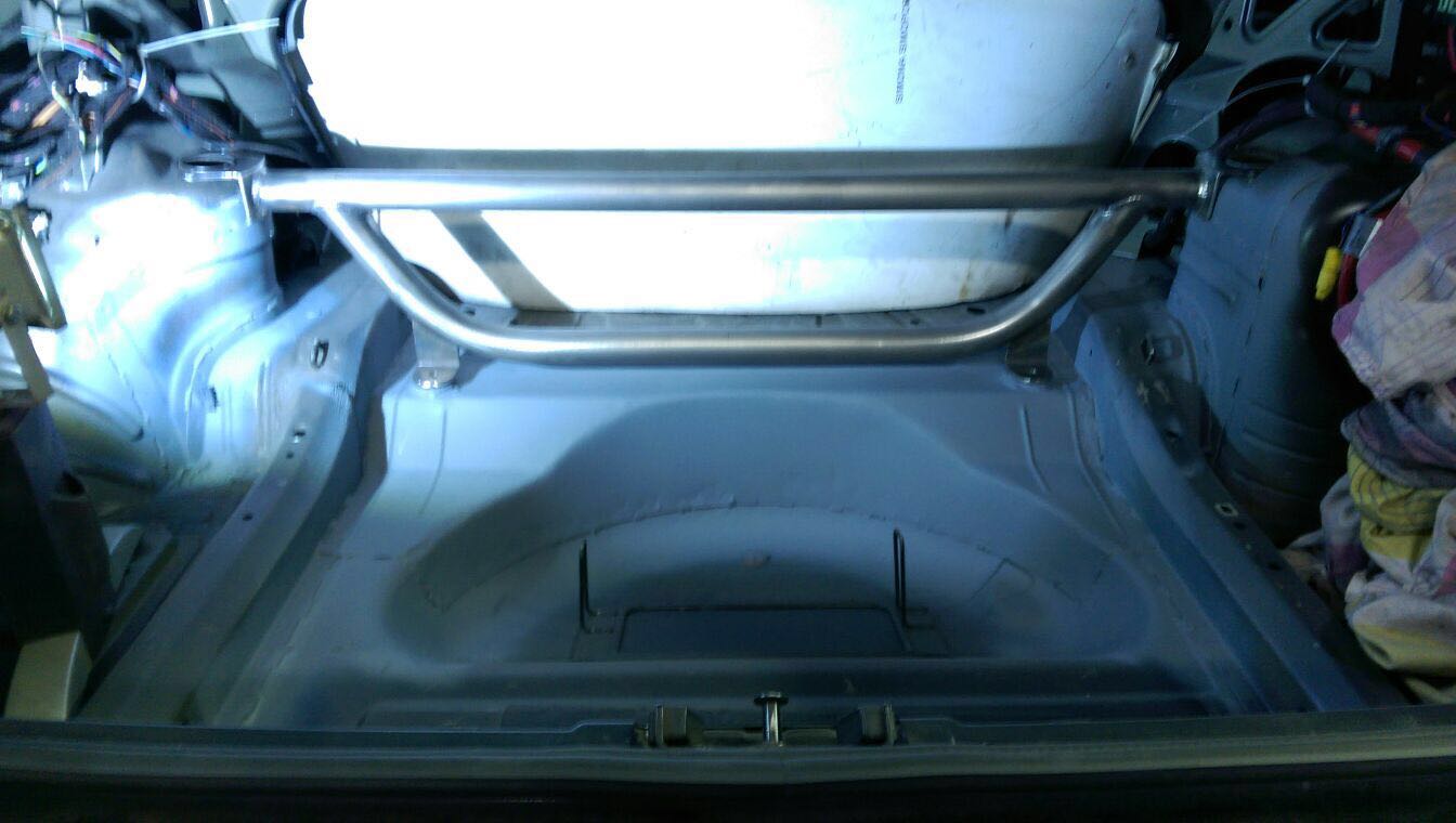

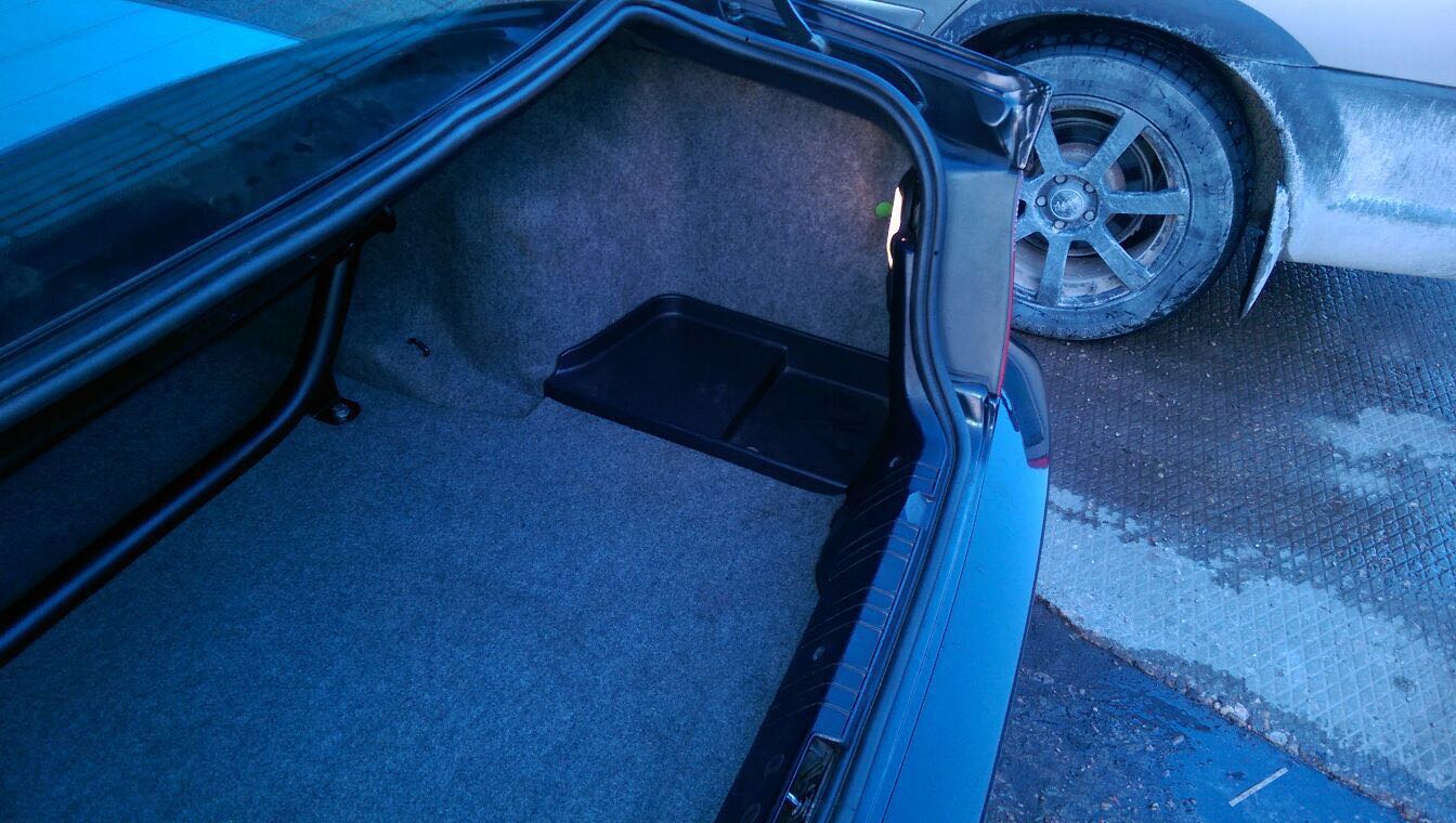

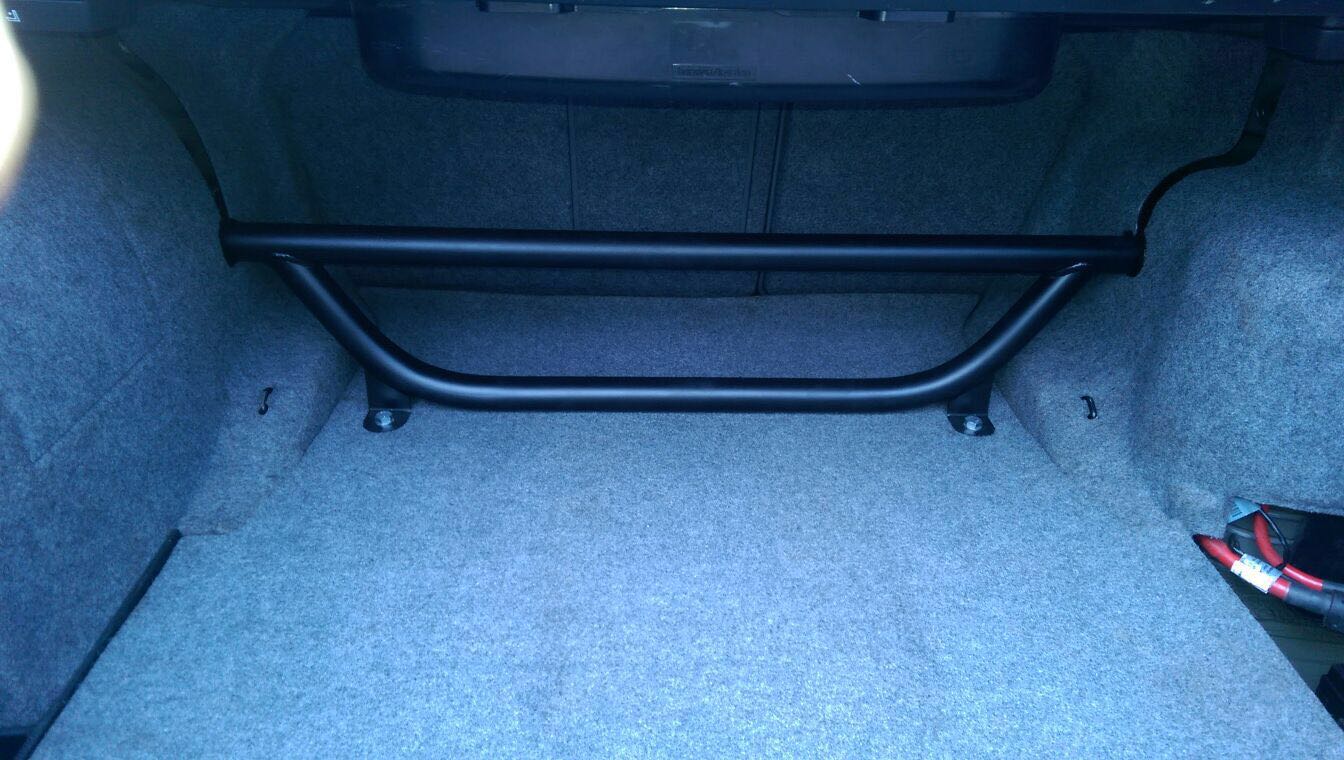

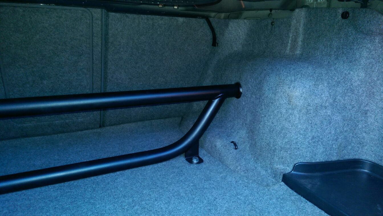

    Крышка багажника.
  8. 300
    300 GO 300
    16 апр 2004
    3,312
    120

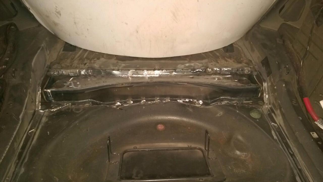

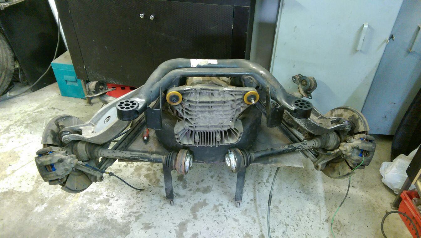

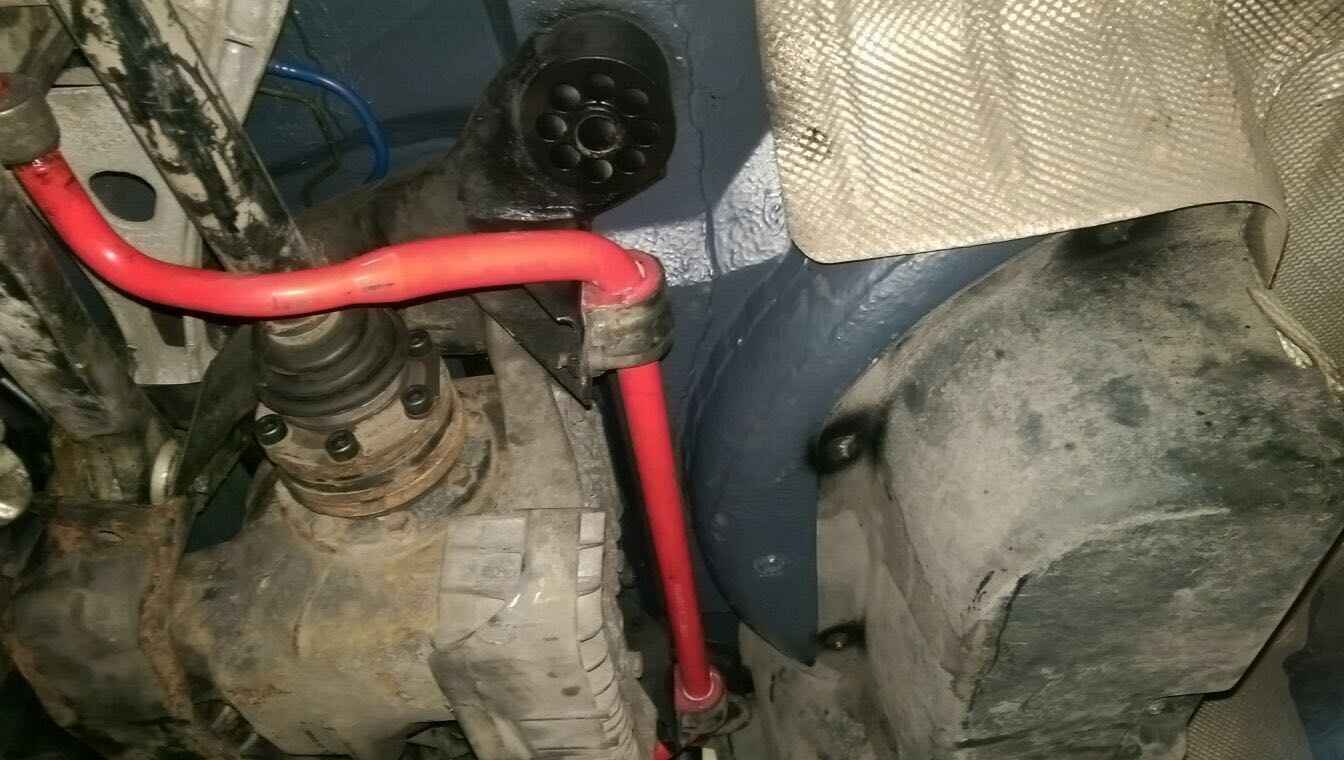

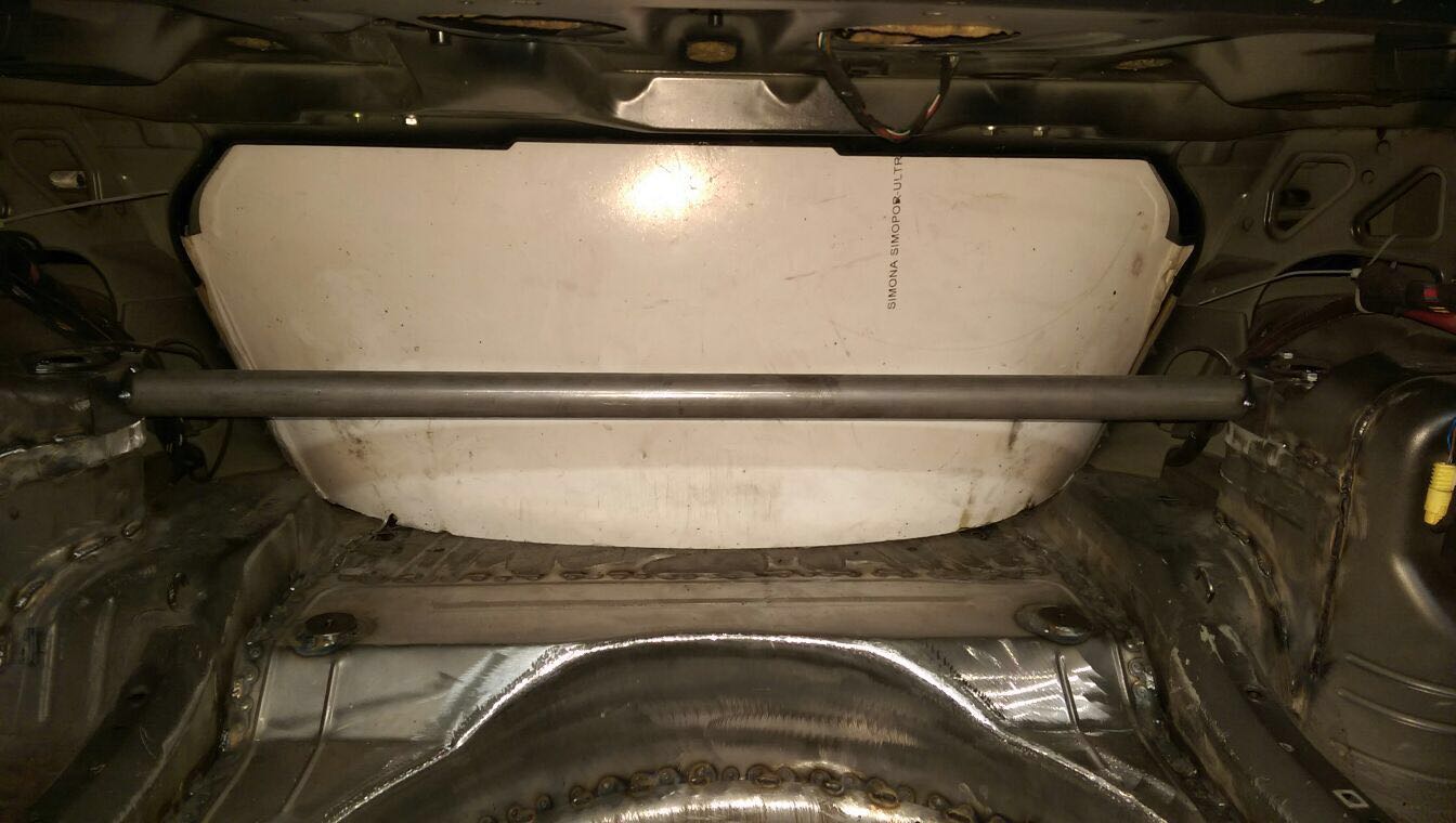

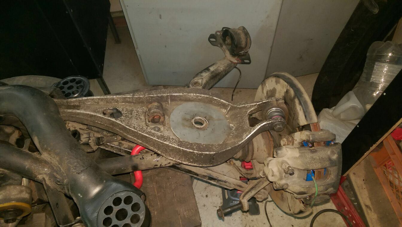

    Попа. По порядку.
  9. 300
    300 GO 300
    16 апр 2004
    3,312
    120

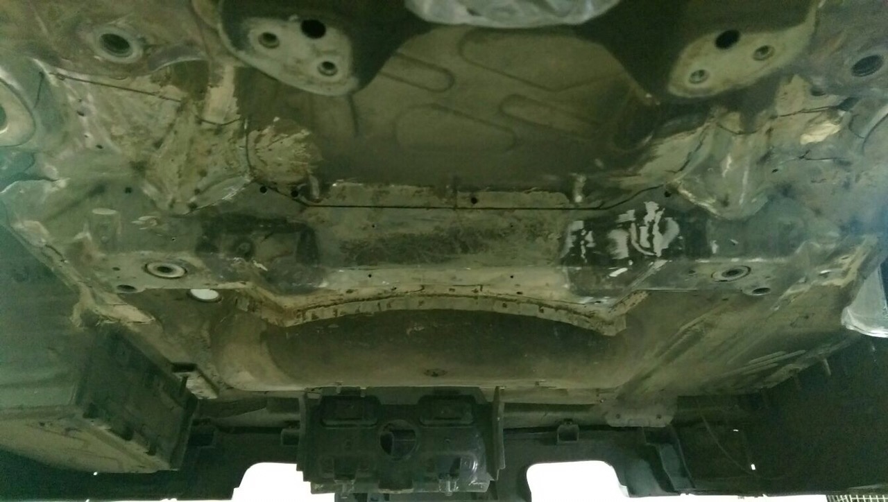

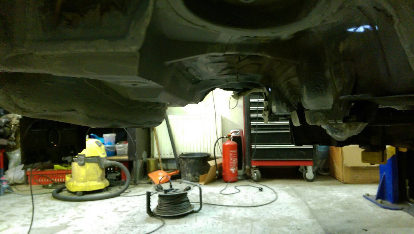

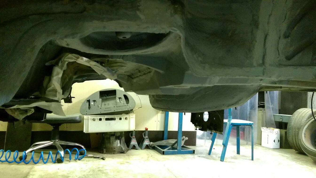

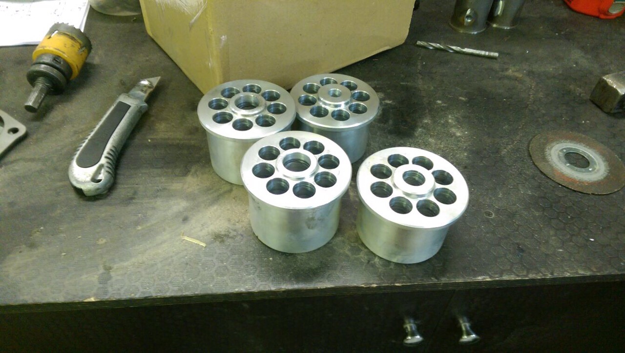

    Процесс

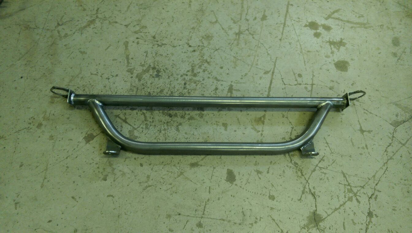

  10. 300
    300 GO 300
    16 апр 2004
    3,312
    120

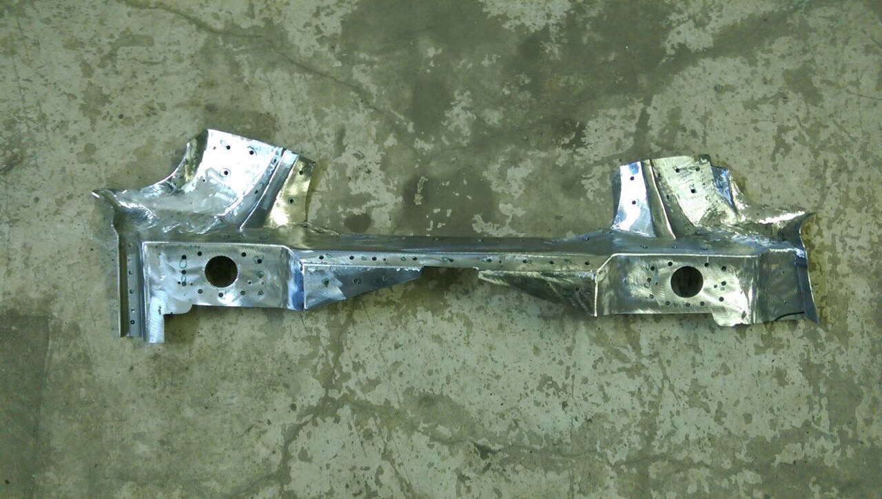

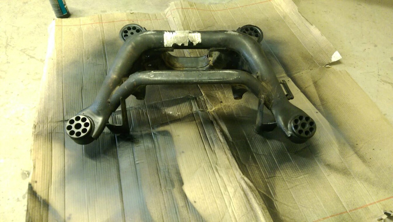

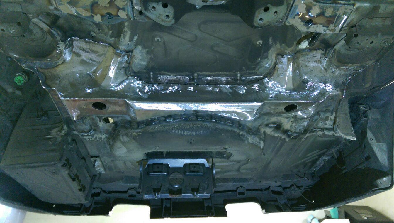

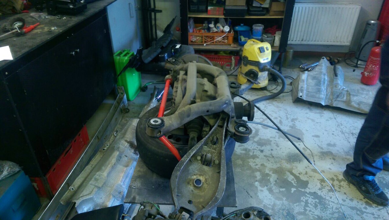

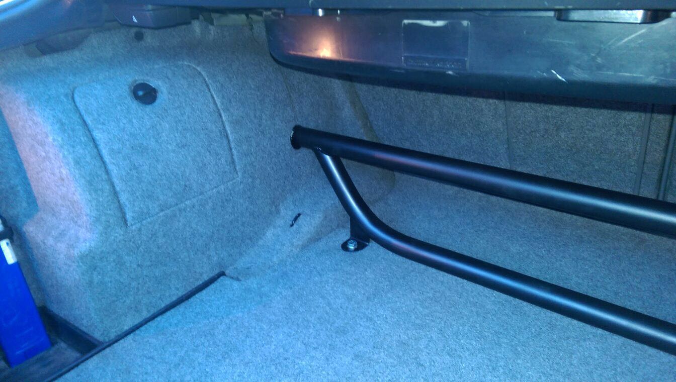

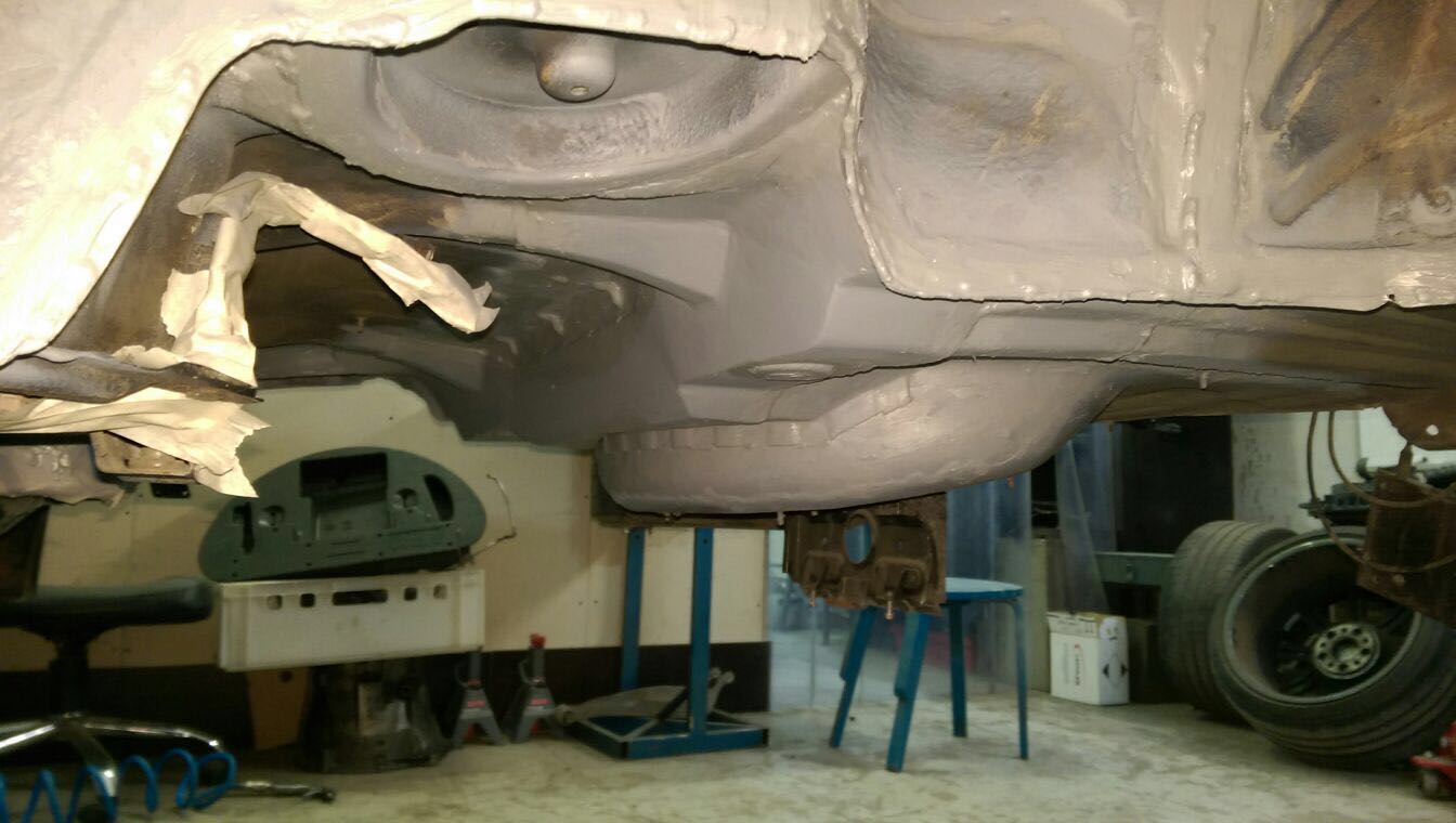

    Далее
  11. 300
    300 GO 300
    16 апр 2004
    3,312
    120

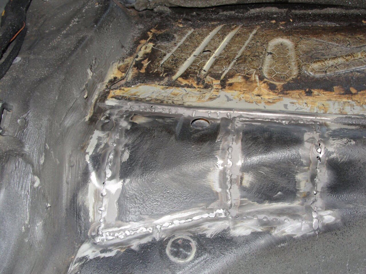

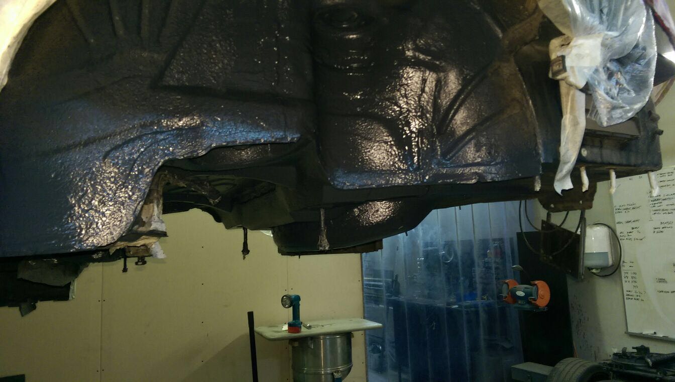

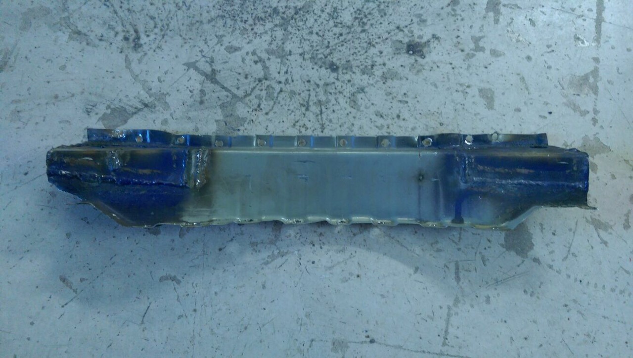

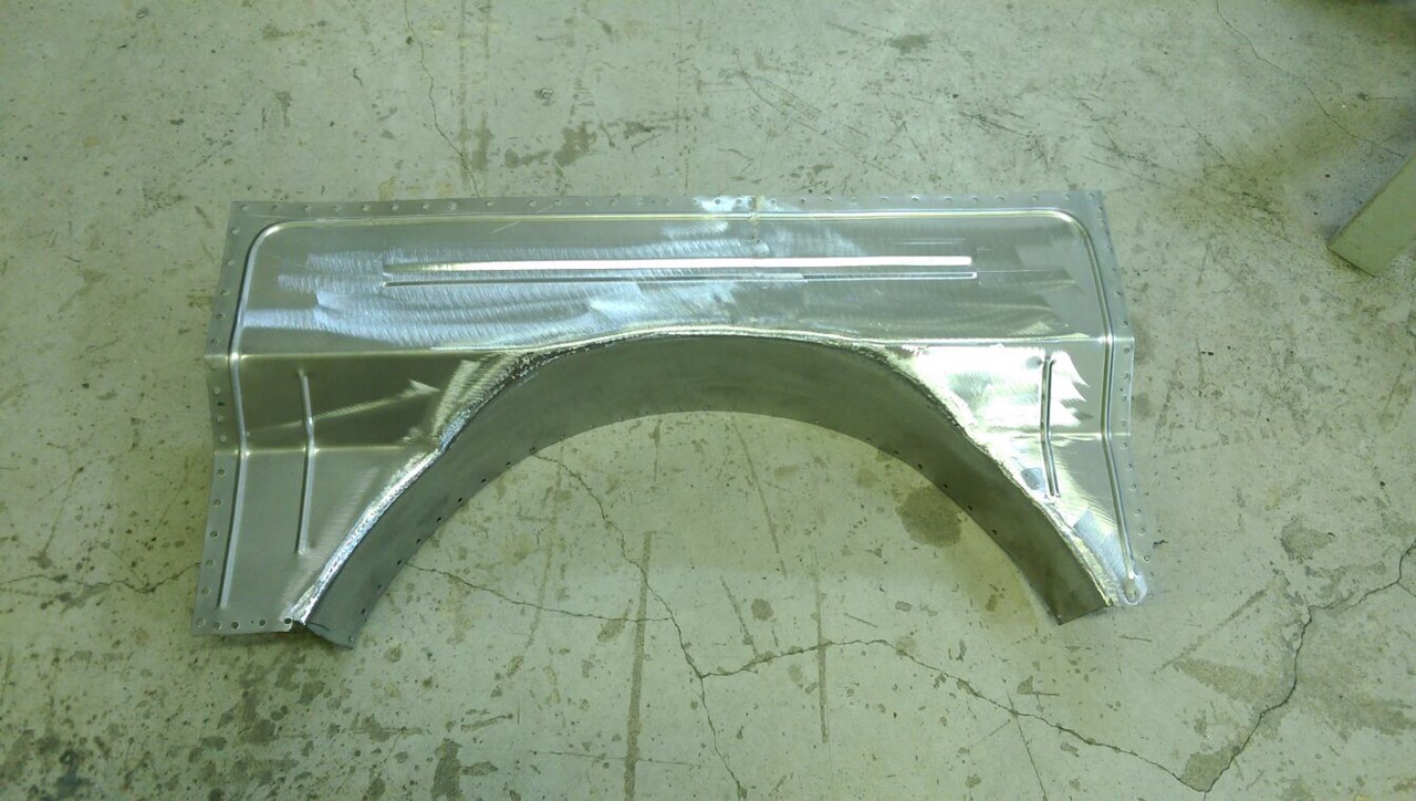

    И ещё
  12. 300
    300 GO 300
    16 апр 2004
    3,312
    120

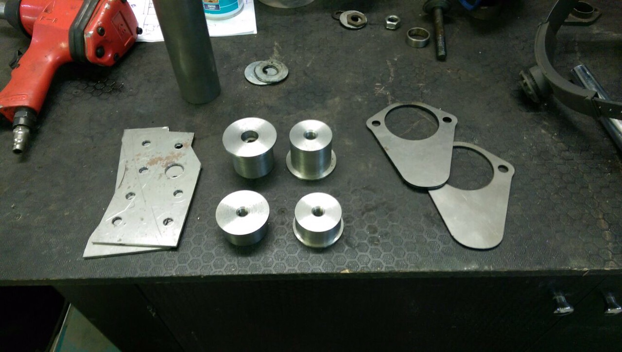

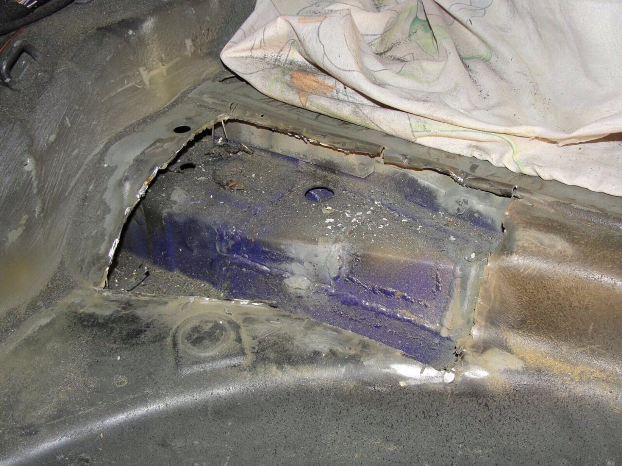

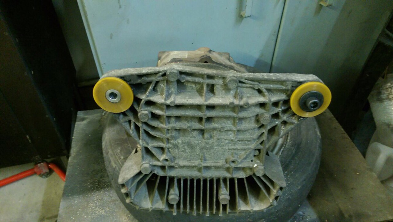

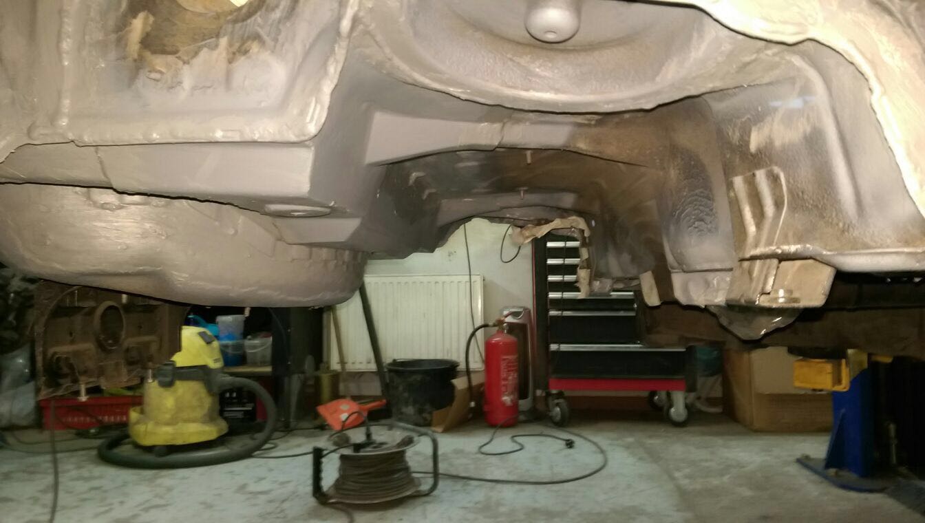

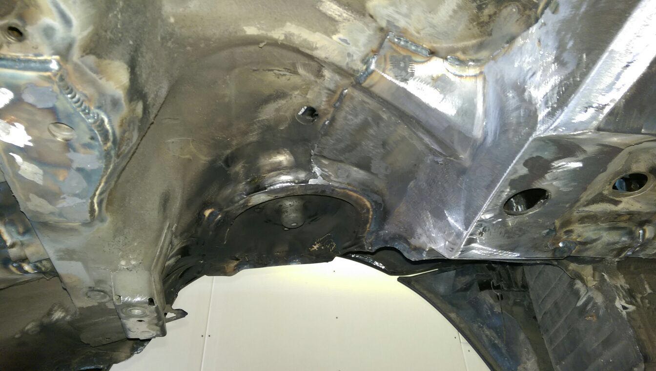

    Ещё

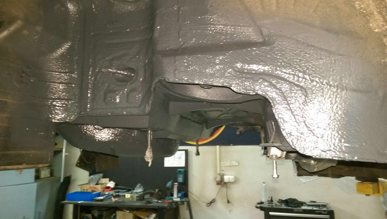

  13. 300
    300 GO 300
    16 апр 2004
    3,312
    120

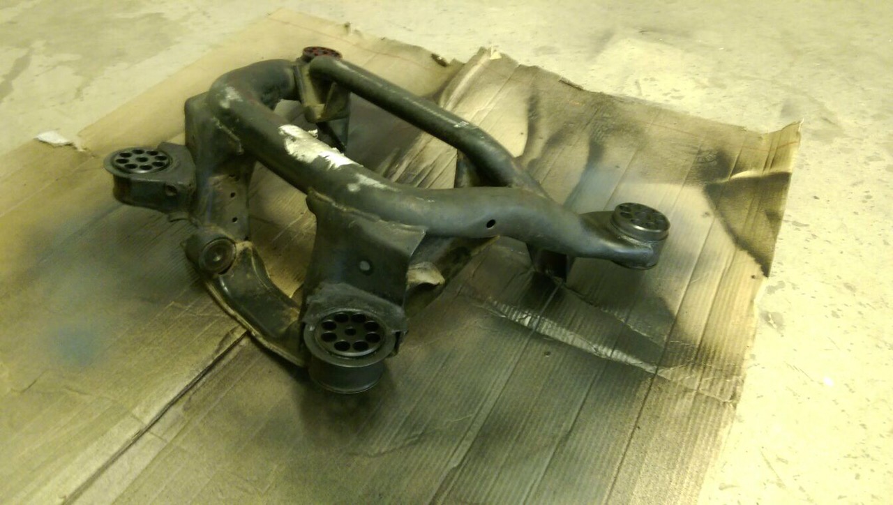

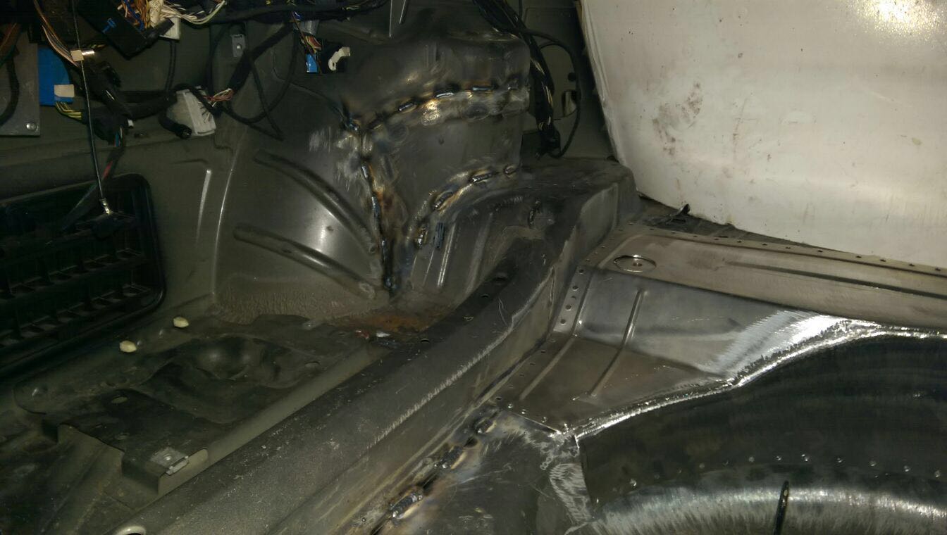

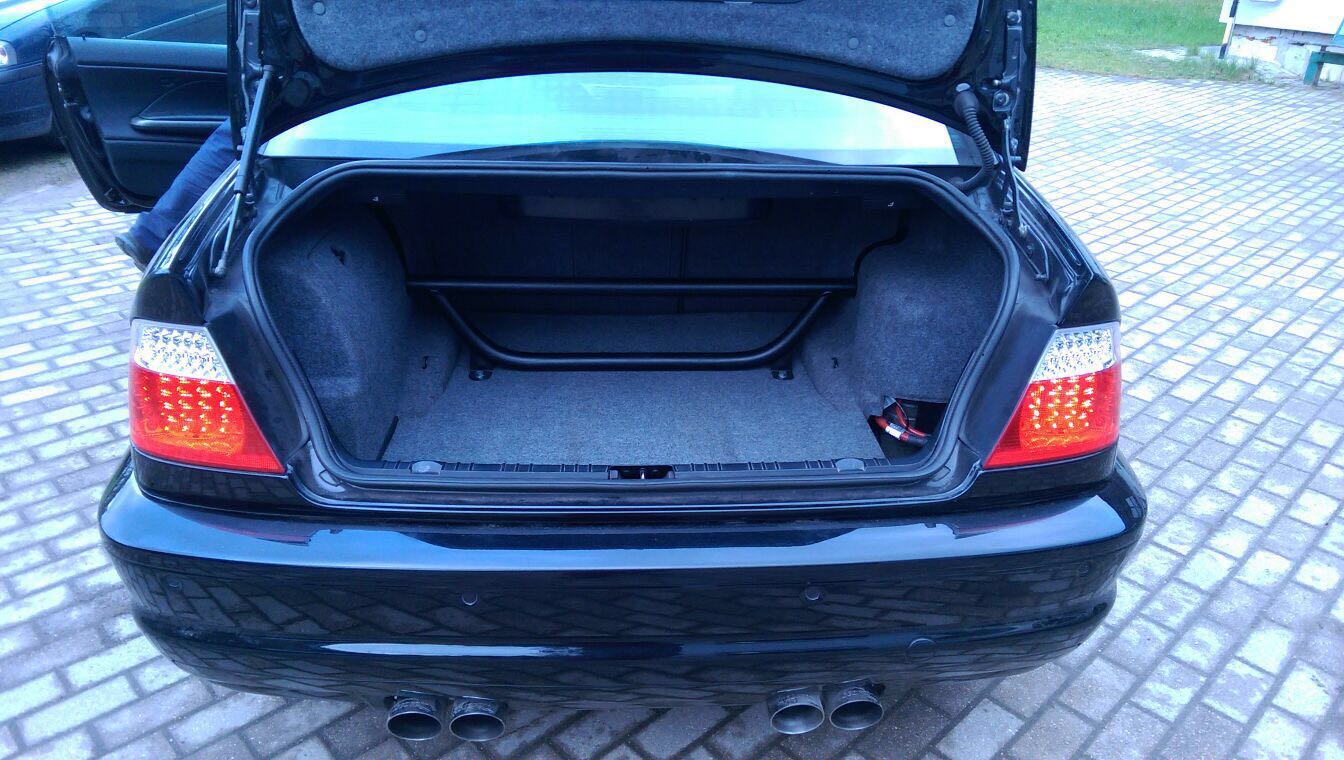

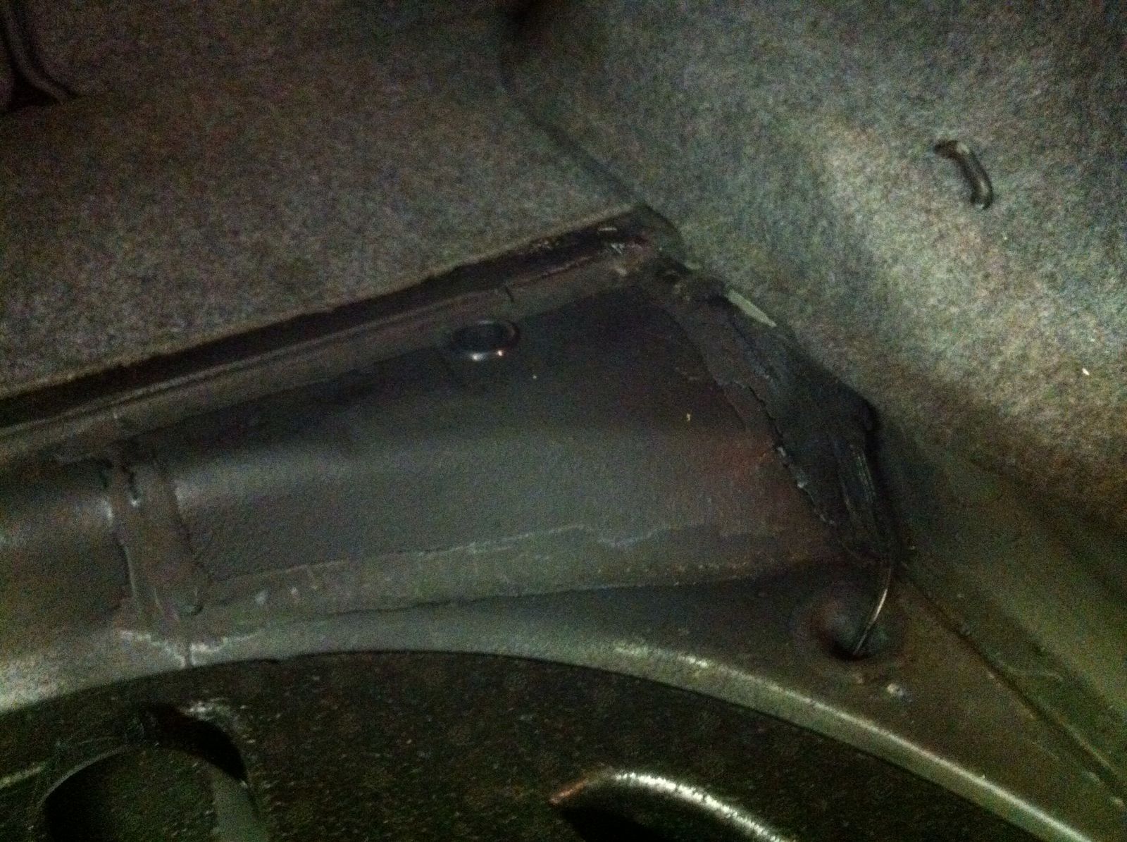

    Завершение
  14. 300
    300 GO 300
    16 апр 2004
    3,312
    120
    Ну вот и всё.

    П.с. жопу так расхерячило, что заводской ремкомплект не подходил или нафига так заморачиваться было?
